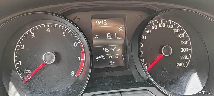

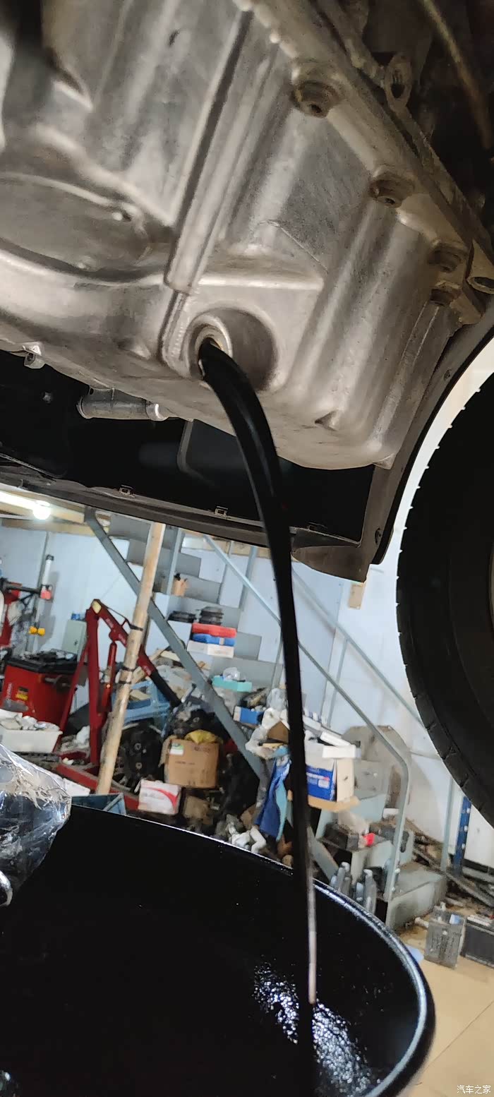

小朗逸已行驶4.5万公里,除首保用的4S店免费的矿物机油外,后续全是用的合成机油。这次是第六次保养,常规的更换机油机滤,再就是更换空气滤,顺便把节气门也清洗一下,这也是第一次清洗节气门。
借举升起来的机会,把底盘详细拍一下,多处生锈的细节记录下来,也方便以后做对比,这次的底盘与新车时对比的话,生锈的地方明显增多了,希望以后新增生锈的速度能越缓慢越好吧,想不锈那是不可能的了。
发帖留念
两年零7个月,累计行驶4.5万,跑的不多,但也算是跑的不少了

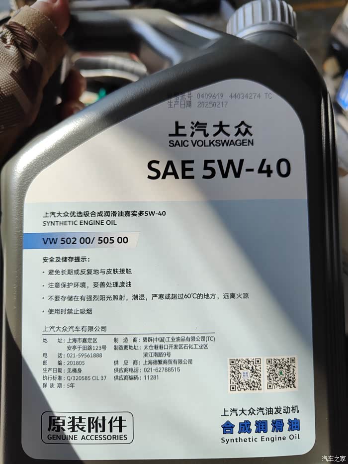

放出上次在4S店加钱更换的合成机油,没记错的话是嘉实多的
看着挺黑的,距离上次更换才跑7千公里,嘉实多OEM的大众原厂合成机油,表现一般吧
上次在上汽大众4S店做保养(五保)时拍的机油和机滤照片还能找到,正好附上吧,反正这个机油表现一般吧,发动机哒哒哒异响声依旧,没有任何改观。反正这车从新提车,发动机怠速时就一直哒哒哒异响,类似剁菜板的金属撞击声音,或者说柴油拖拉机声音,4S一直坚称EA211发动机就这动静儿、正常,店里其他新车也确实一样的哒哒哒,如今哒哒哒了4.5万公里了,倒也没出现其他啥问题,就是影响听觉感受,有同事第一次坐我车开玩笑问我这是柴油版的吗

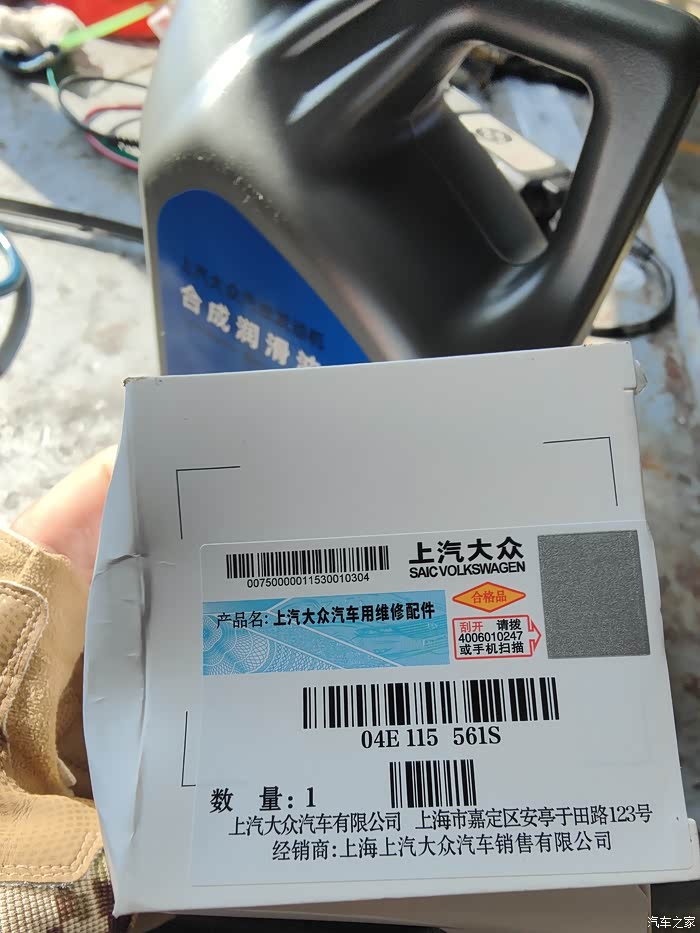

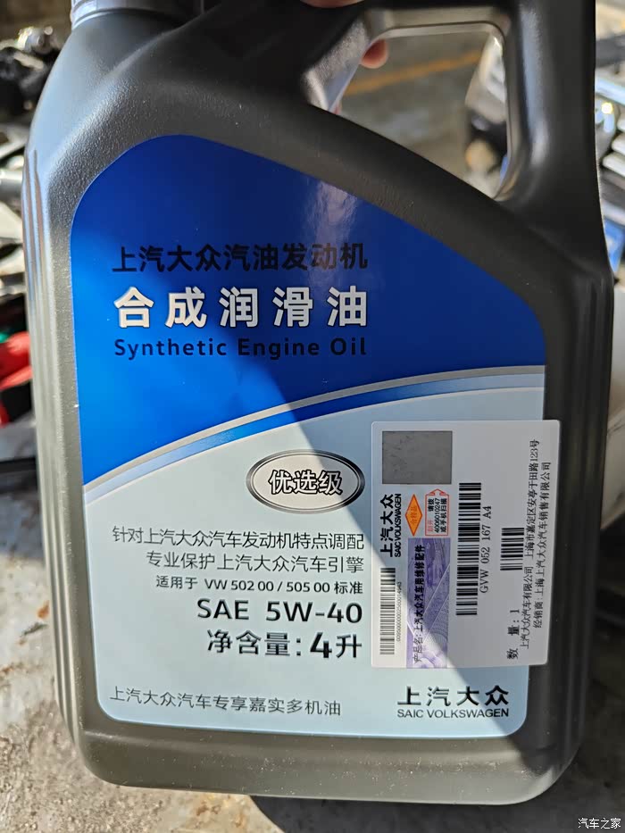

这就是上次保养(五保)时在4S加钱更换的合成机油,没有“全”字,估计就是半合成了吧
写的“合成”,而非“全合成”,估计就是用的合成技术,也就是俗称的“半合成”,嘉实多OEM生产的
原厂机油滤,不知道哪个厂家OEM的
配套供应商倒是国际大品牌-嘉实多
机滤看不出谁配套的,只有上汽大众的标识

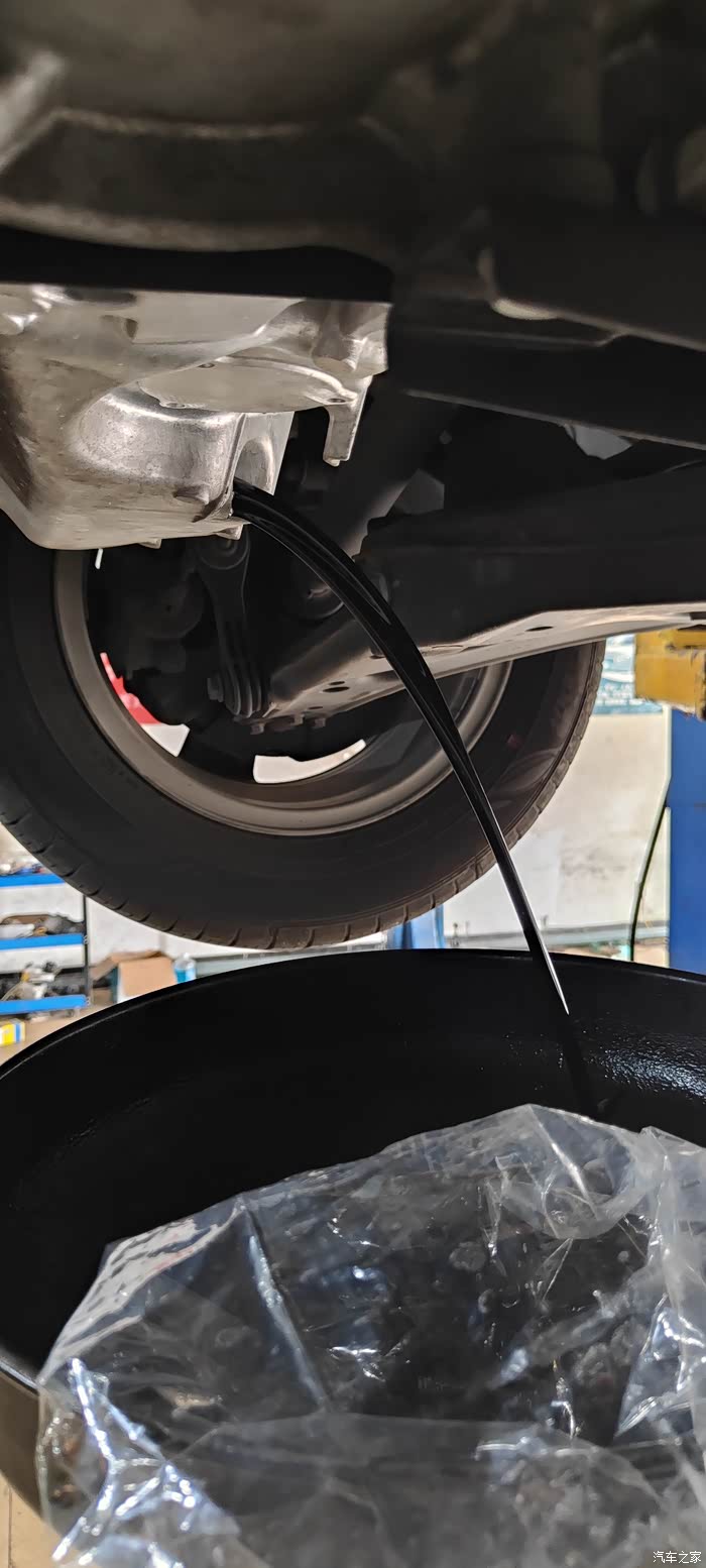

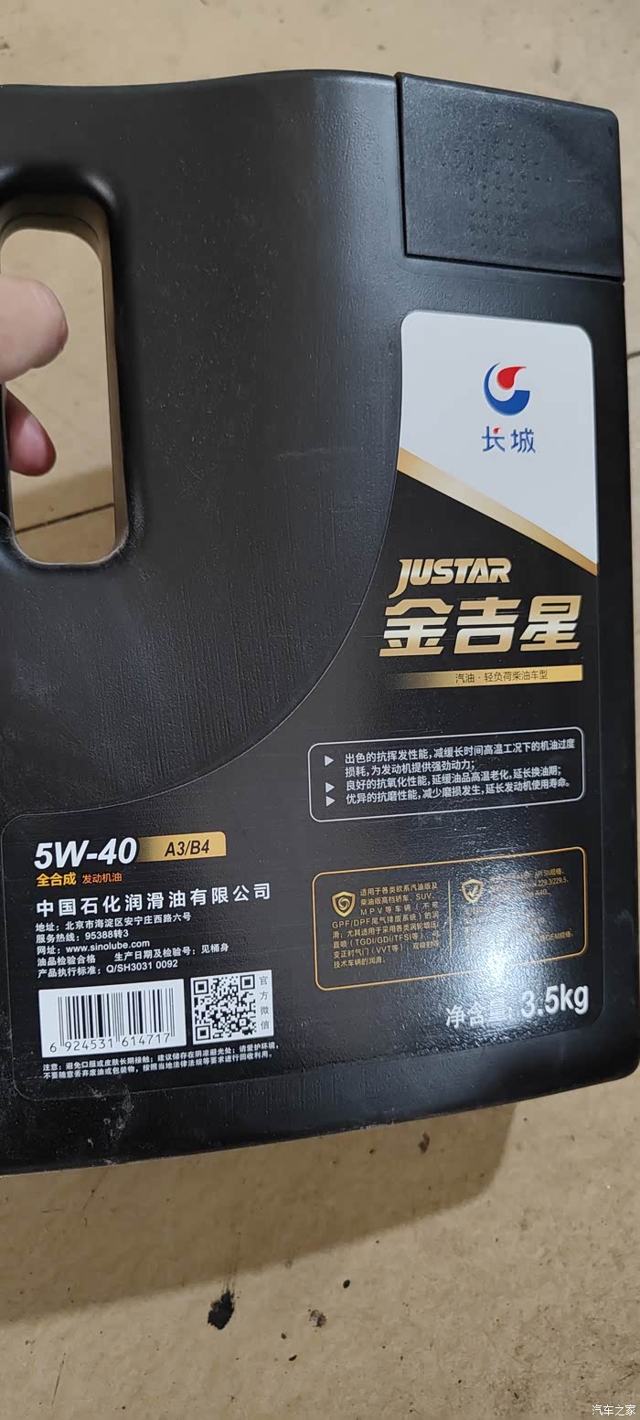

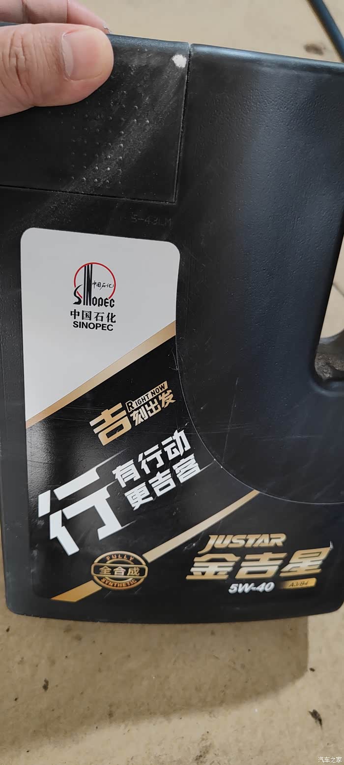

本次用的机油是长城金吉星的行系列,规格依旧是5W-40,这个不能发生变化。其实我一直搞不明白5W-40和5W-30到底区别有多大,因为听不同维修技师有不同说法,有的说俩型号都行,而有的则说必须统一,40的更稠些,能有效防止烧机油,尤其老车的话,用40还能有效防止出现渗漏。咱这是不到3年的新车,俩情况应该都不存在的。稳妥起见,就用与原厂一致的5W-40吧,全合成也能比半合成更好些、更是比矿物质机油好太多了,对于1.5L自然吸气发动机来说,那是绰绰有余的,甚至所是过剩了。我的那个吉利嘉际1.8T涡轮增压发动机也是用的这款机油。
这次换的中国石化旗下长城润滑油公司产的长城金吉星全合成,
5W-40,全合成

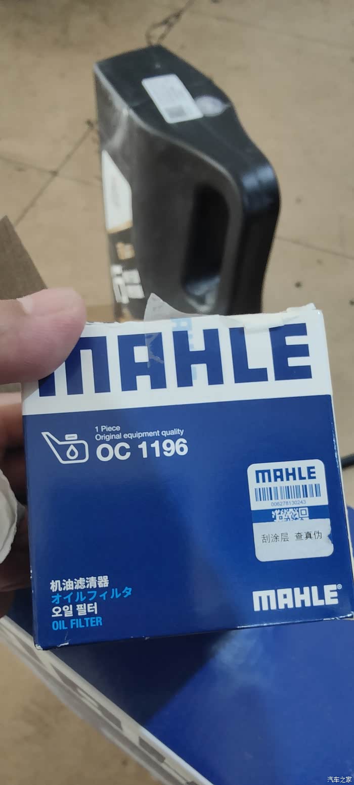

马勒的机油滤,也是机油滤的一线品牌了

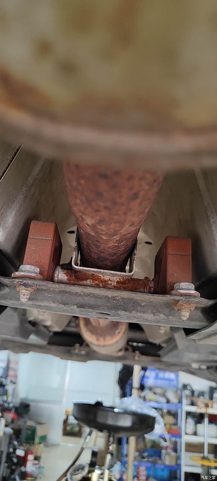

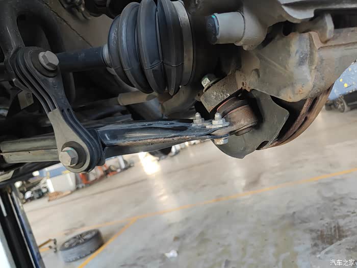

以下是底盘生锈情况,主要就是那些铸铁悬挂件,还有螺栓、螺丝等。才不到3年的车就锈成这样,实属不该。这点上远不如我那台吉利嘉际,有兴趣的可以翻看之前我曾经发过的帖子。威海这地方属于大雪窝,冬天雪大,融雪剂对底盘生锈有推波助澜的作用,不管啥品牌的车,即使BBA,只要是铸铁材质的底盘悬挂件都会出现生锈,只不过轻重不同而已,除非铝合金材质的能好点。我上上台车福特福克斯的底盘也是锈的一塌糊涂,但唯独国产品牌吉利的嘉际底盘件防锈表现却是最好的,对福克斯和嘉际的底盘细节展示我都有发过专门的帖子,有兴趣的可以翻看查找一下。
之前的认知是合资品牌防锈肯定比自主品牌好,但事实是这些年国产品牌飞速发展、工艺技术水平进步巨大,早已经今非昔比了,底盘防锈方面已经有反超情况,之前还曾经看到过奇瑞的一款也有几年车龄的SUV底盘,生锈也是非常轻微。我是比较在意底盘防锈的,有专门观察不同品牌底盘悬挂件生锈的习惯,发现我们这里的汽车车底盘不生锈的少之又少,能看到生锈轻微的反倒是近年来的自主品牌的车型居多,合资品牌质量早已经不是10多年前的样子了。合资品牌在退步、而自主品牌在进步,此消彼长,超越便自然而然了。

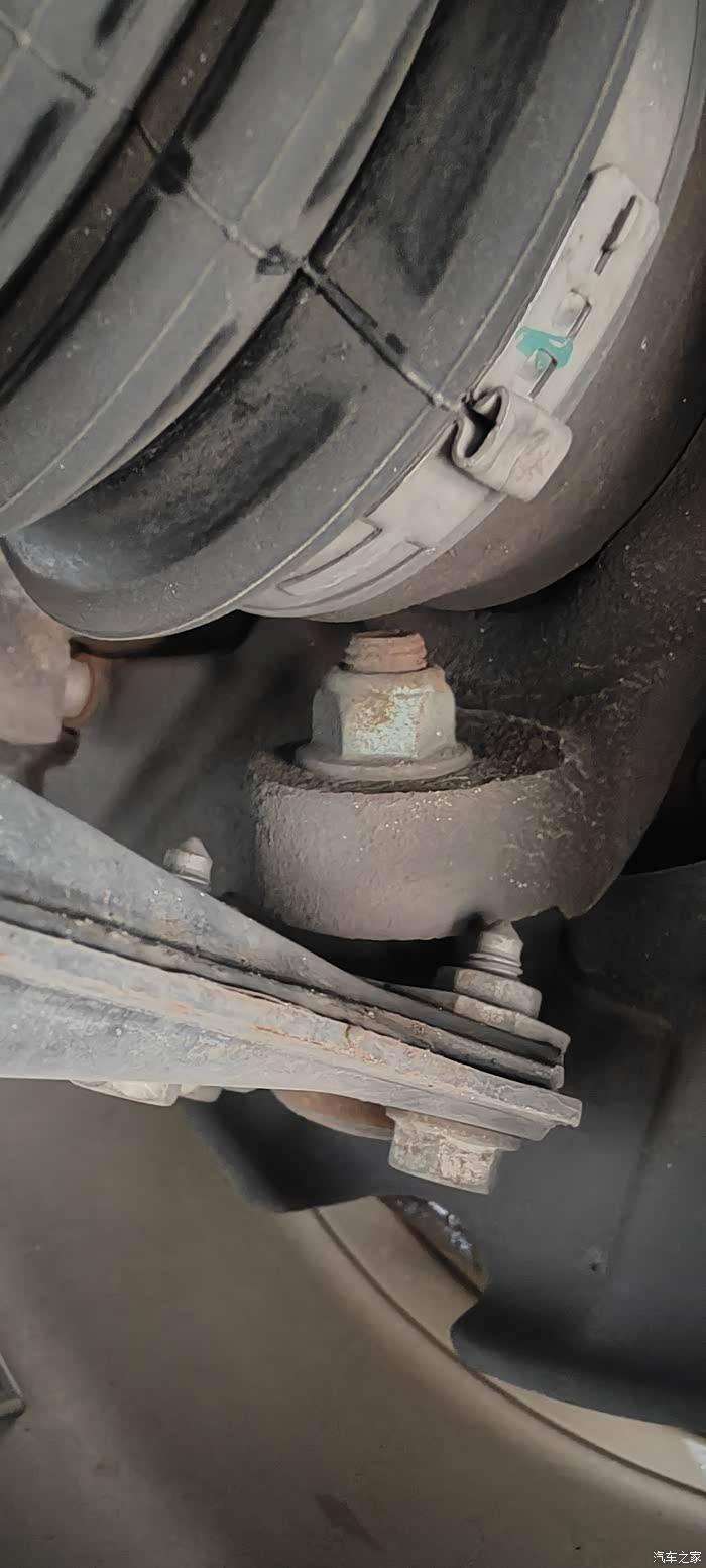

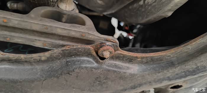

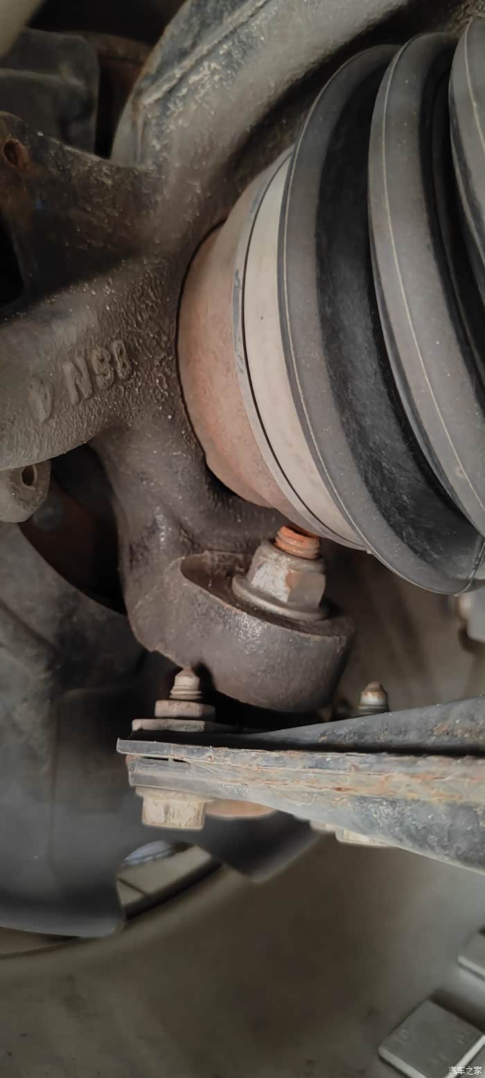

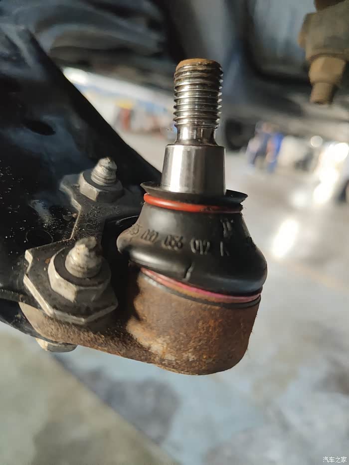

底盘悬挂件生锈细节图,螺栓和冲压下摆臂
有个螺栓出现了生锈,下摆臂也有浮锈了

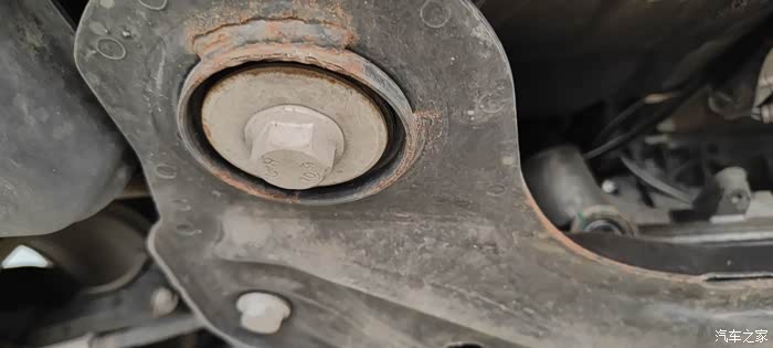

铸铁的下摆臂双层冲压的,焊接连接处有锈迹

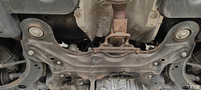

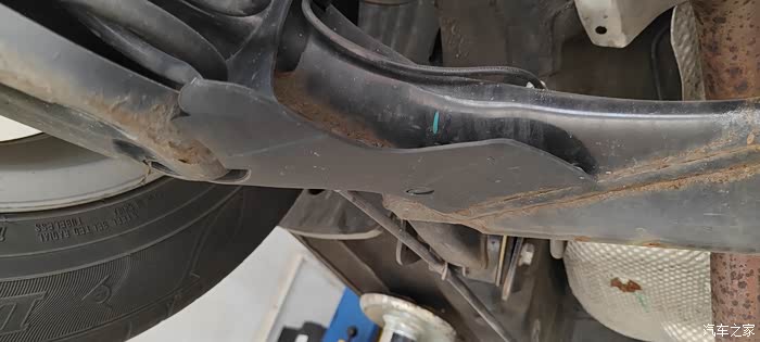

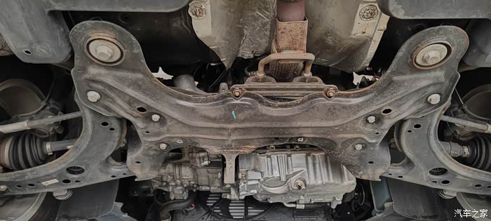

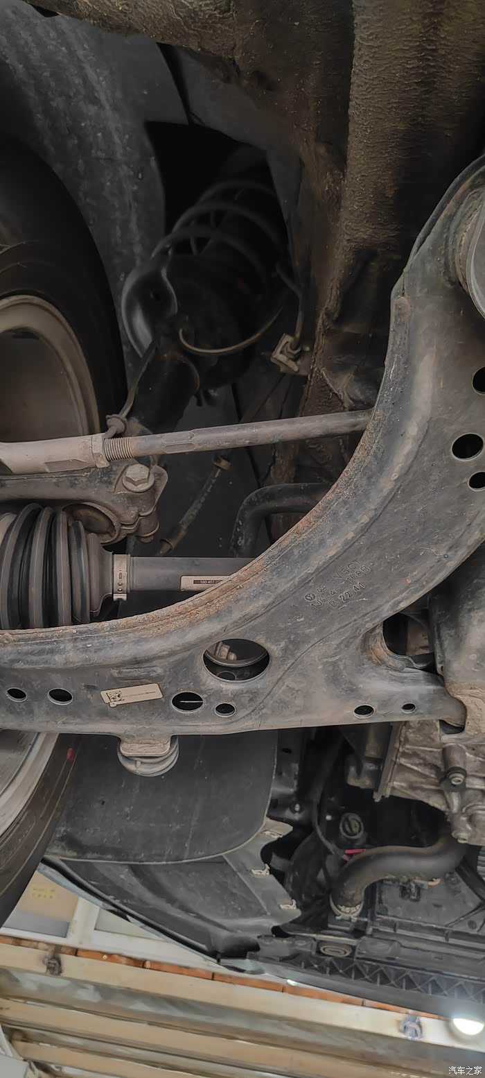

副车架(元宝梁)全景
副车架(元宝梁)连接处、以及双层冲压拼接处已经出现明显的生锈现象
生锈细节

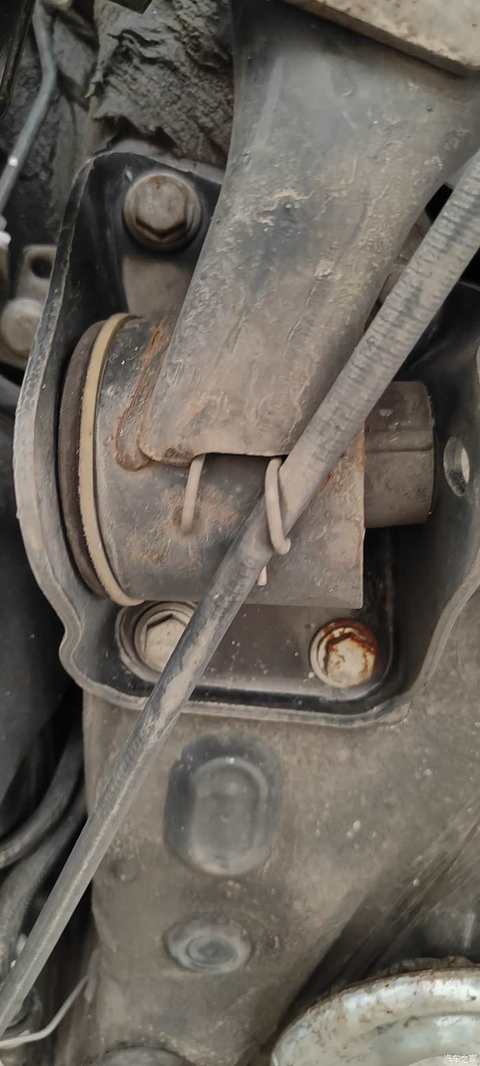

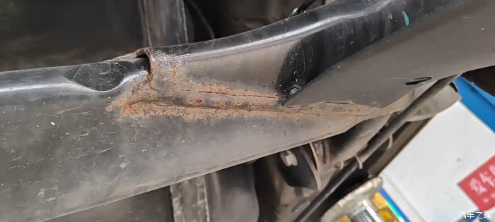

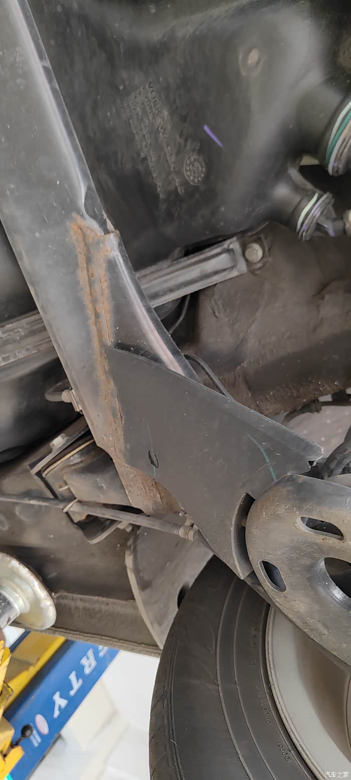

后板悬冲压焊接连接处的生锈细节图
后板悬焊接处基本都出现锈迹了

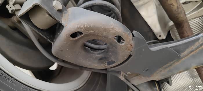

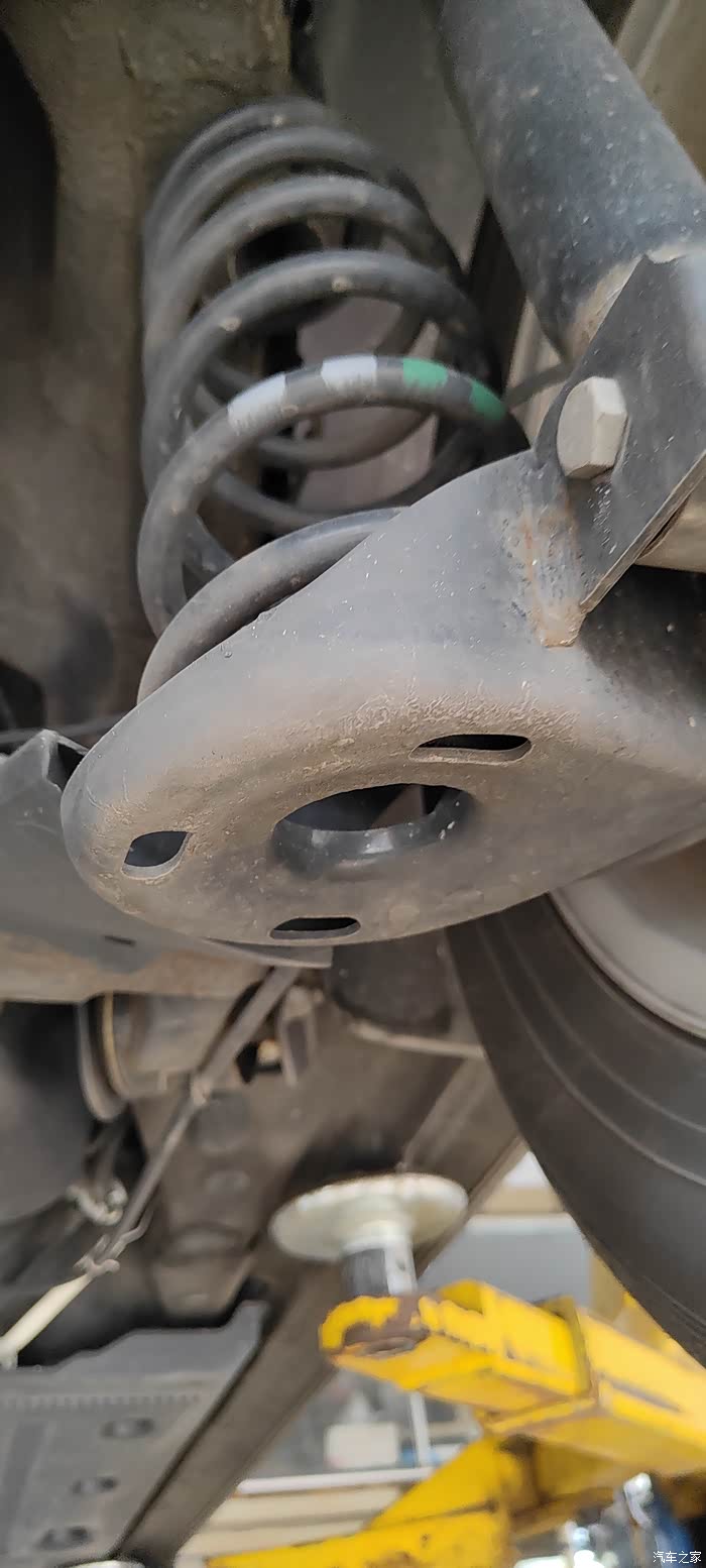

后减震弹簧座一样的生锈
这个表现还算可以吧,比较才不到3年的车,还算干爽
留着这些照片,等几年后对比相同位置再看,锈蚀面积会有多大增长吧

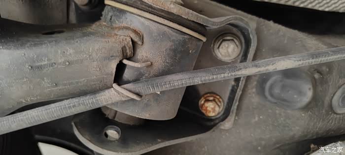

螺栓螺丝也有锈迹,不过这点上远比丰田做的好,丰田包括雷克萨斯的很多车型都存在螺丝螺栓生锈问题
有的锈、有的没锈,说白了就是质量问题
对比看,一个锈、一个不锈
排气管子生锈不算问题,但这个下面的加强筋上的螺丝螺栓生锈则属于质量问题了
副车架全况
目前看表现还算可以吧

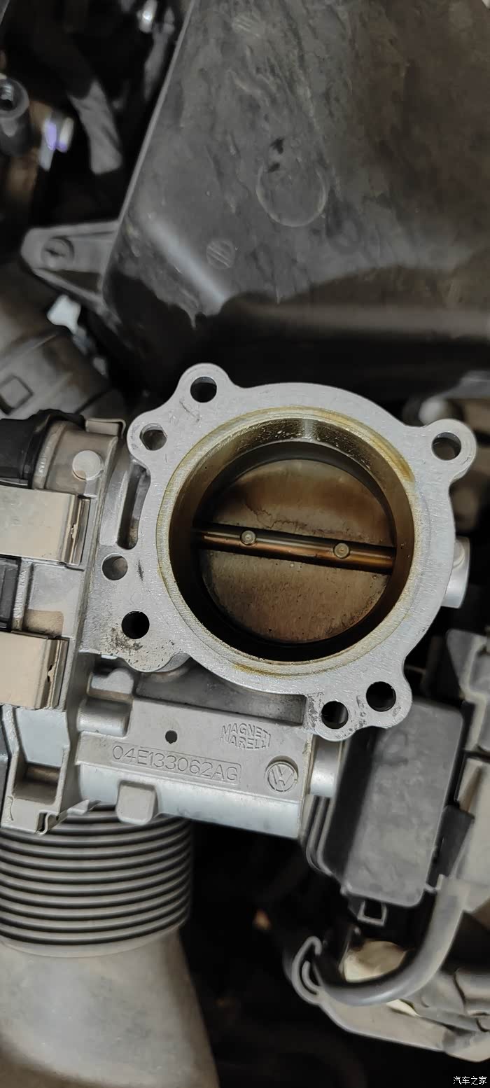

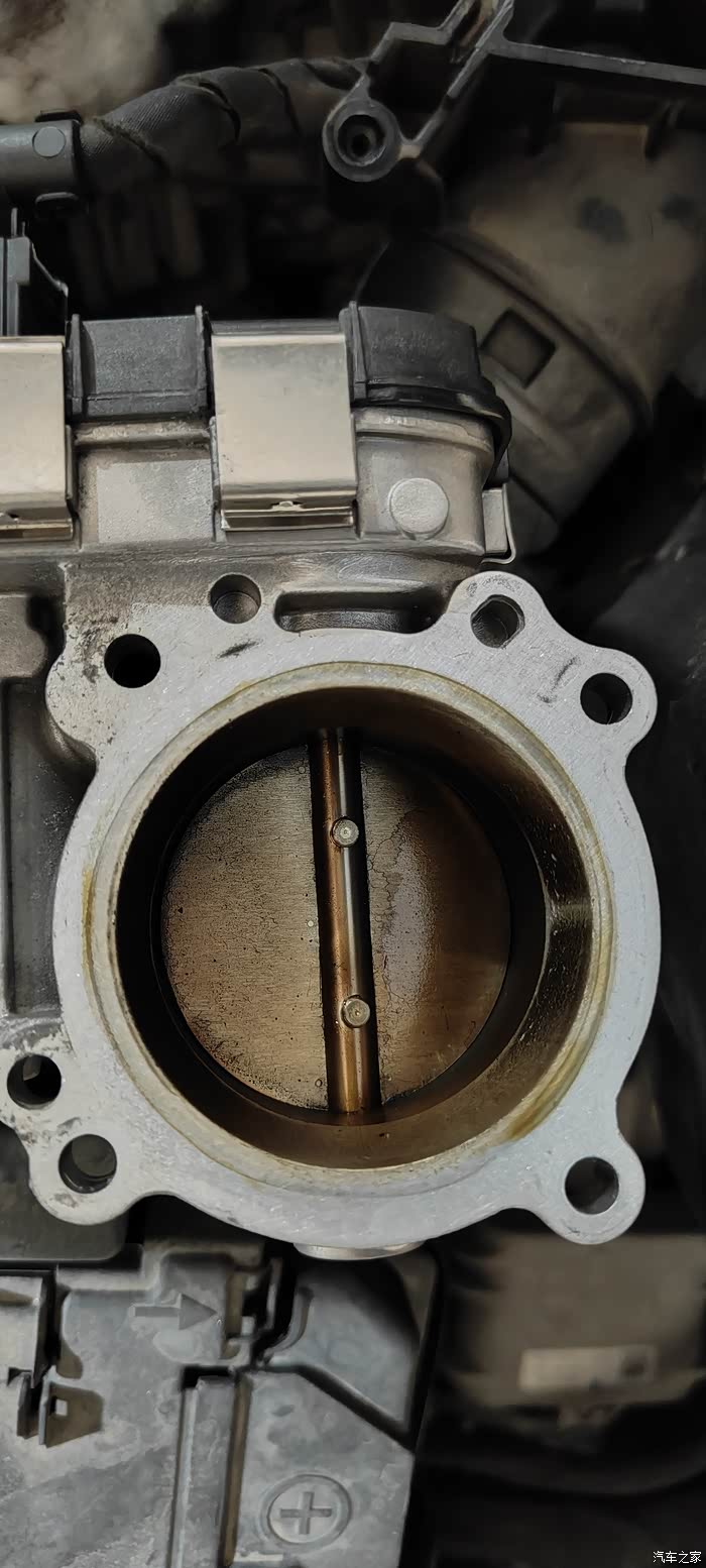

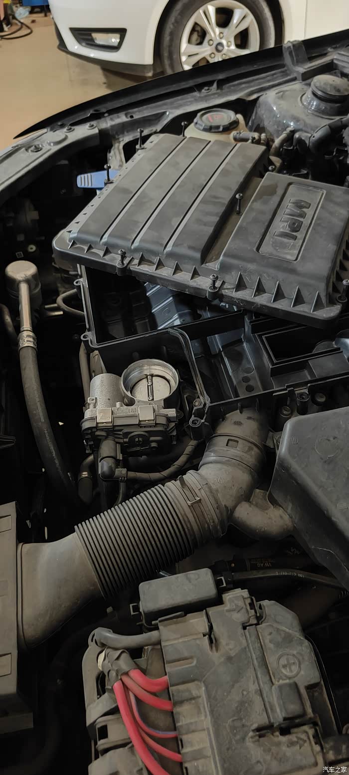

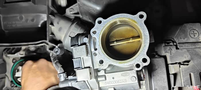

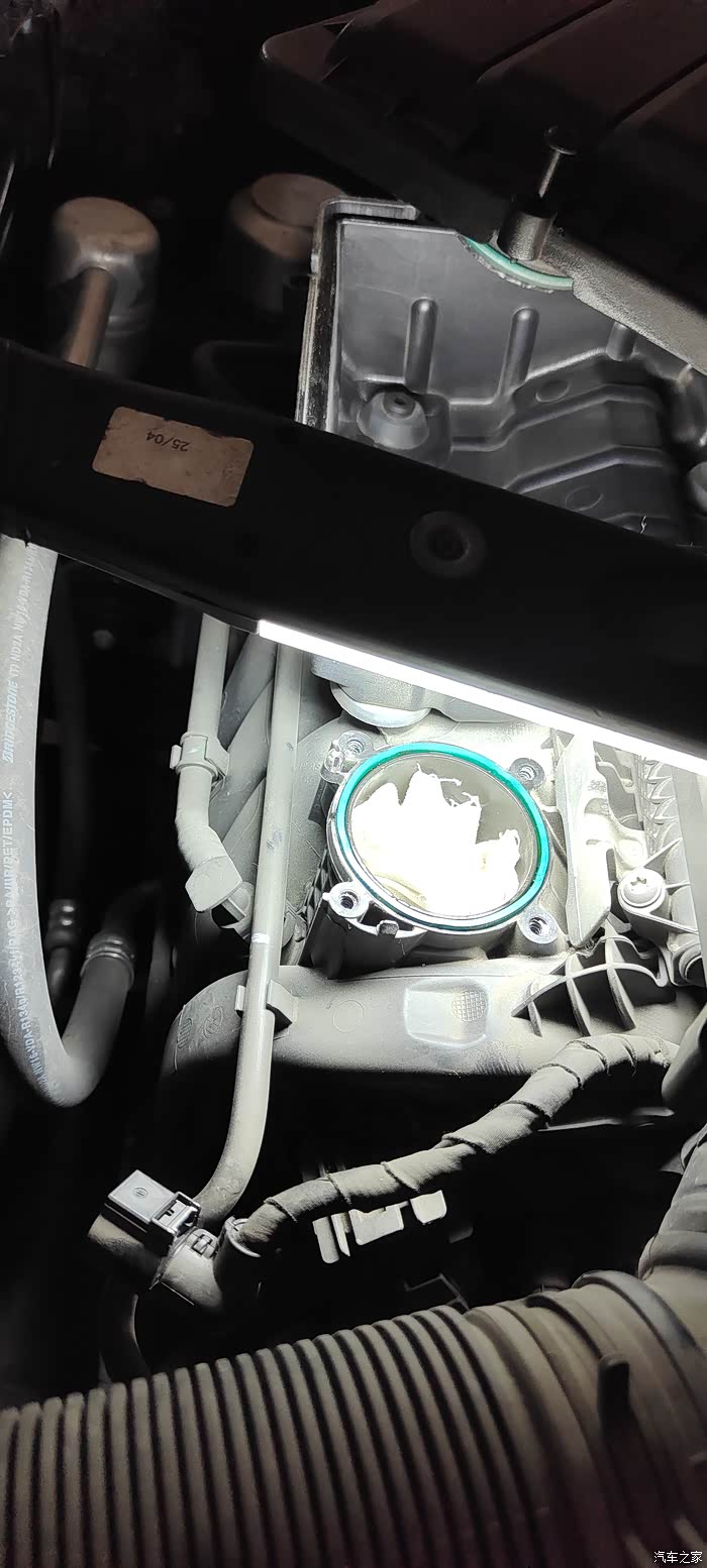

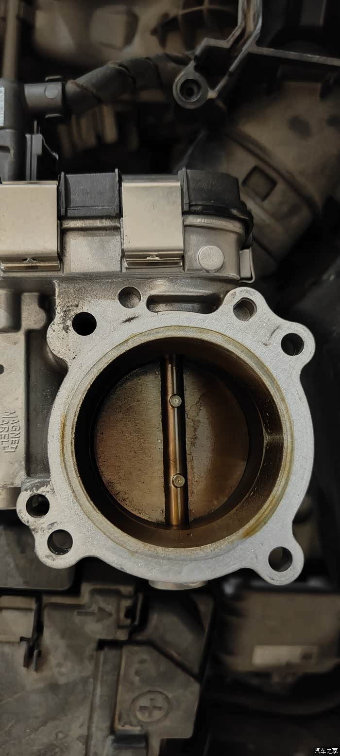

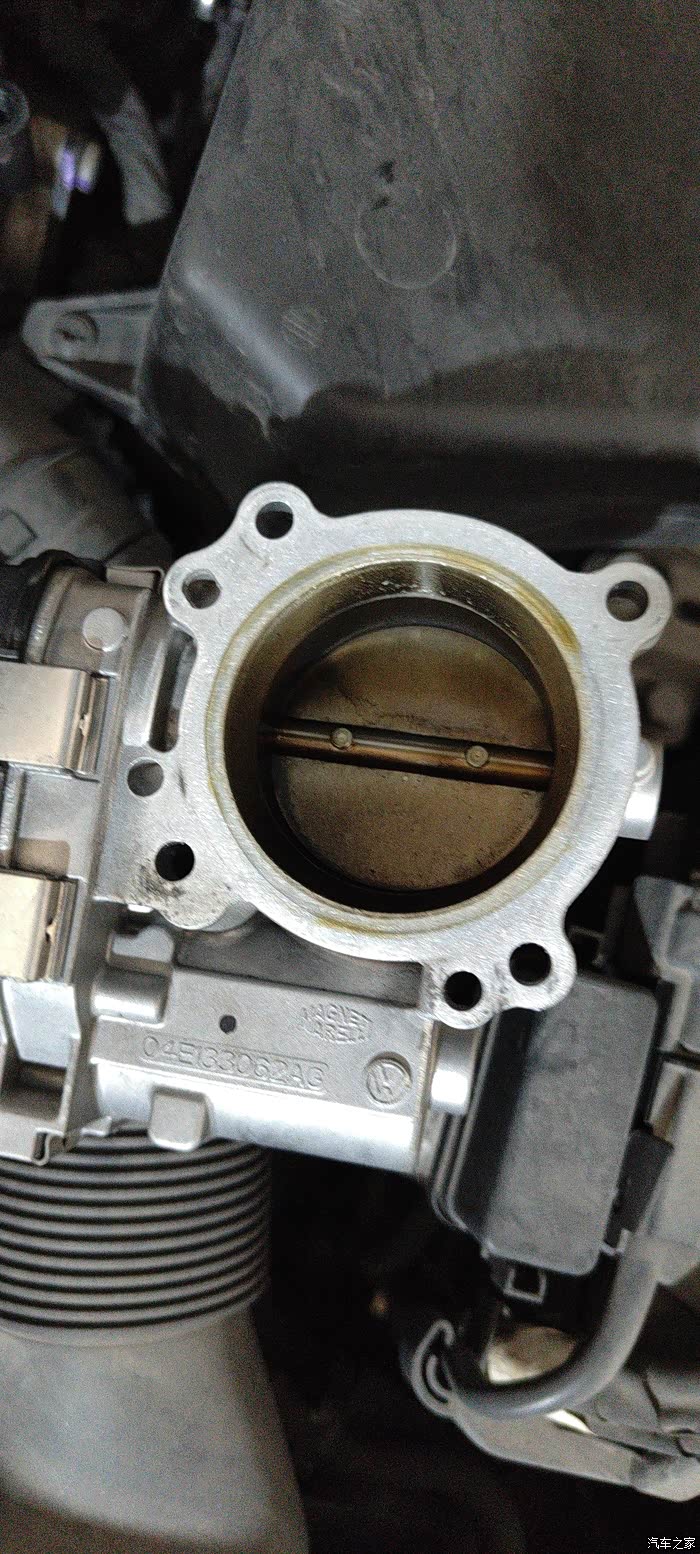

说完了底盘生锈,接下来再记录一下清洗节气门的几个细节,更换空气滤必须卸掉发动机上盖上面的螺丝,拿掉这个上盖就漏出了节气门
远看不算脏,正面看更是看不出有积碳
想清洗的更加彻底,必须把节气门卸下来,反过来就能看到如图中的积碳情况了,还好吧,毕竟跑4.5万了
4.5万公里从来没清洗过,还算不怎么脏,与我平时开车舍得踩油门有关系,不容易产生积碳
卸下来的节气门背面细节展示
因为光线有点暗,看着有点黑
灯光照射下拍出的节气门内部细节图
金黄色的,说明还算干净,用专用清晰喷剂喷一喷、再擦一擦,循环往复几次就清洗干净了
一定注意密封圈不可以喷、所以要提前摘下来放里面槽位里,再就是用布把口堵上,防止掉进去脏东西

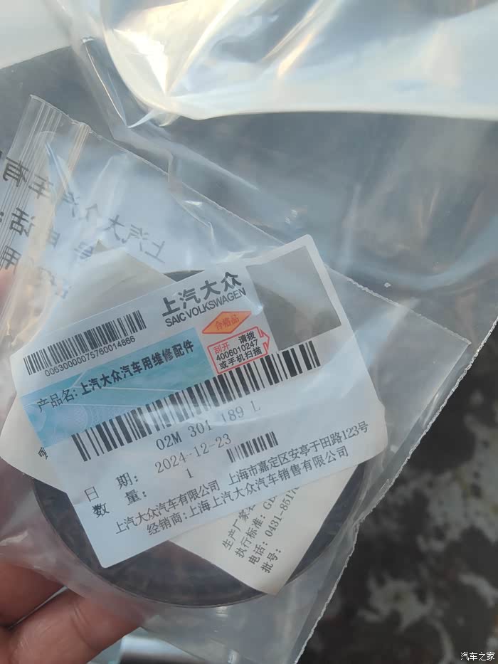

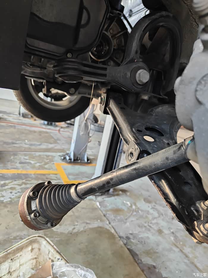

下面是前轴油封漏油索赔更换时的照片
当时索赔的新前轴油封

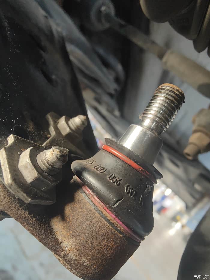

得需要拆下摆臂才能换这个前轴油封,拆卸过程全程观看,简单粗暴啊,导致防尘套被整破个小口
拆卸过程中把下摆臂连接球头胶套划破时的照片
破损一个小口子,存在润滑脂外漏隐患
划破一个口子,得亏我全程观看,不然就这么装上完事了。最后技师自掏腰包给换了个新的,期间等了好久才换上

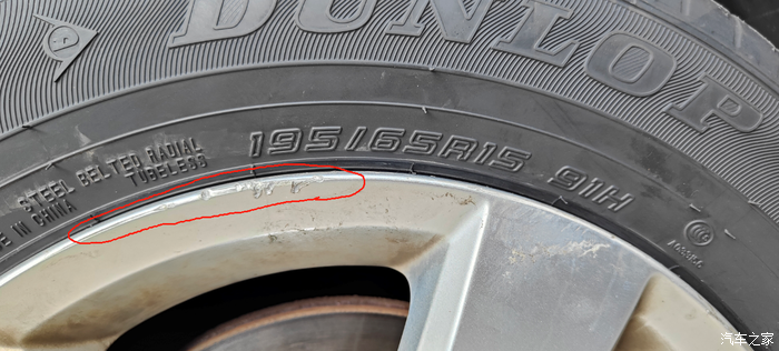

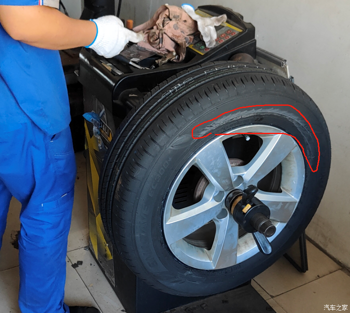

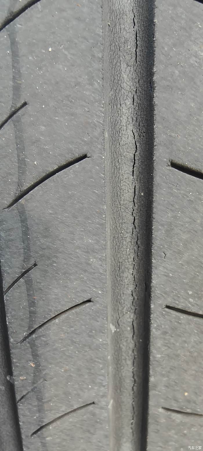

下面是轮胎开裂索赔更换时的照片

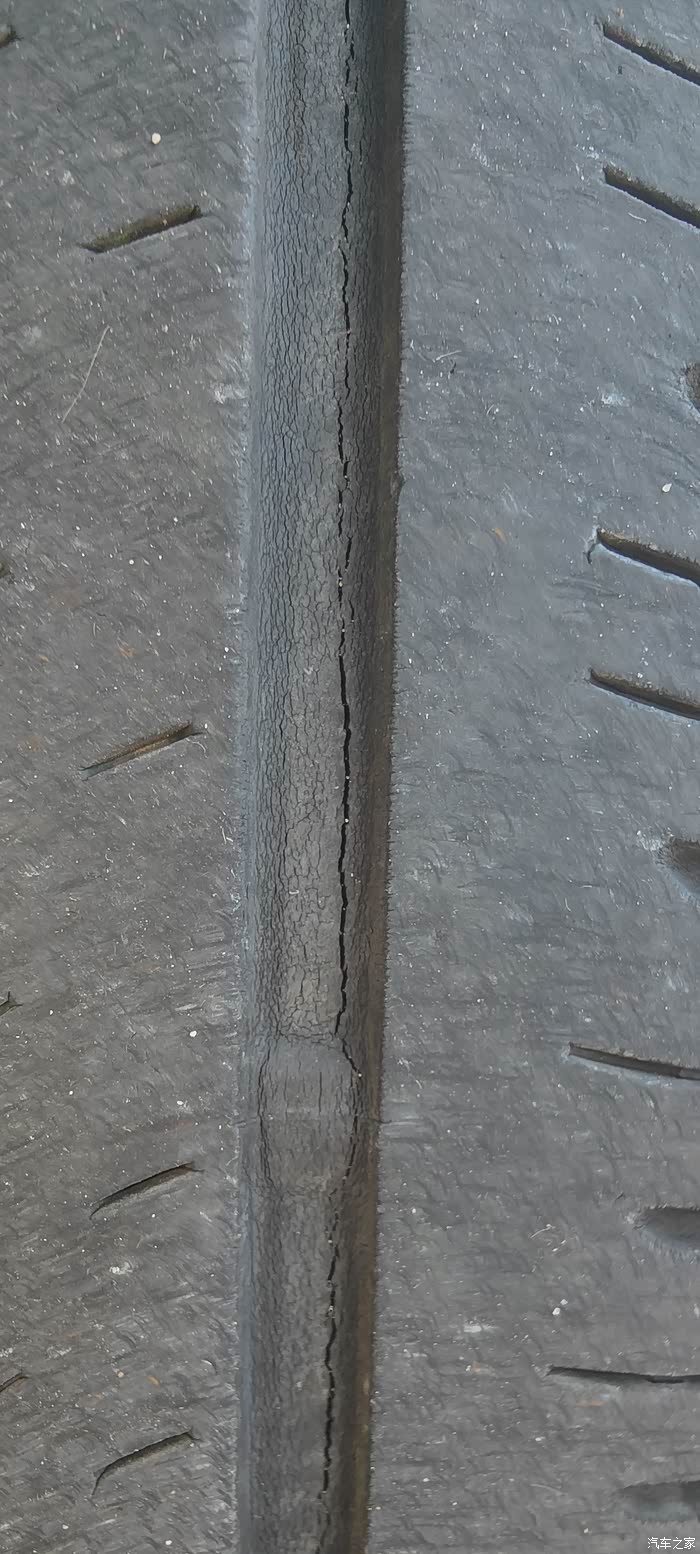

费好大劲才索赔成功的两条前轮胎
邓禄普的轮胎现在质量如此不堪了么?才两年多就裂成这样了,厂家居然还说是正常老化,真能糊弄人
排水槽内都裂成了一条缝,严重质量问题。必须据理力争、坚持这就是质量问题,必须得换新

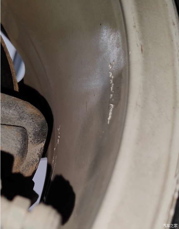

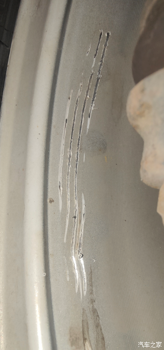

4S技师换个轮胎都换不明白,态度倒是挺好,主动申请免工时费了,其实应该让他赔偿的,算了吧

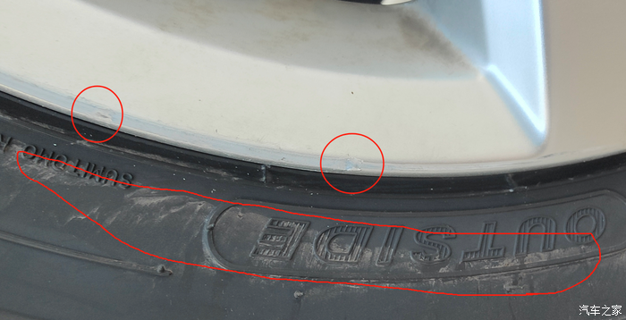

这深深的刮痕,居然出自4S店售后技师之手,你能想象他们有多离谱吧
好几处刮痕,卸个轮胎都能搞成这样,真是无语了。他们水平也太次了,连路边轮胎店都不如啊
卸轮胎、安轮胎,总要给你搞出点儿幺蛾子,你这是卸、安均“留痕”啊,真是太离谱了
新轮胎也给磨出来痕迹了。就这种售后水平,请问如果你是车主,你还能信任他们吗?
