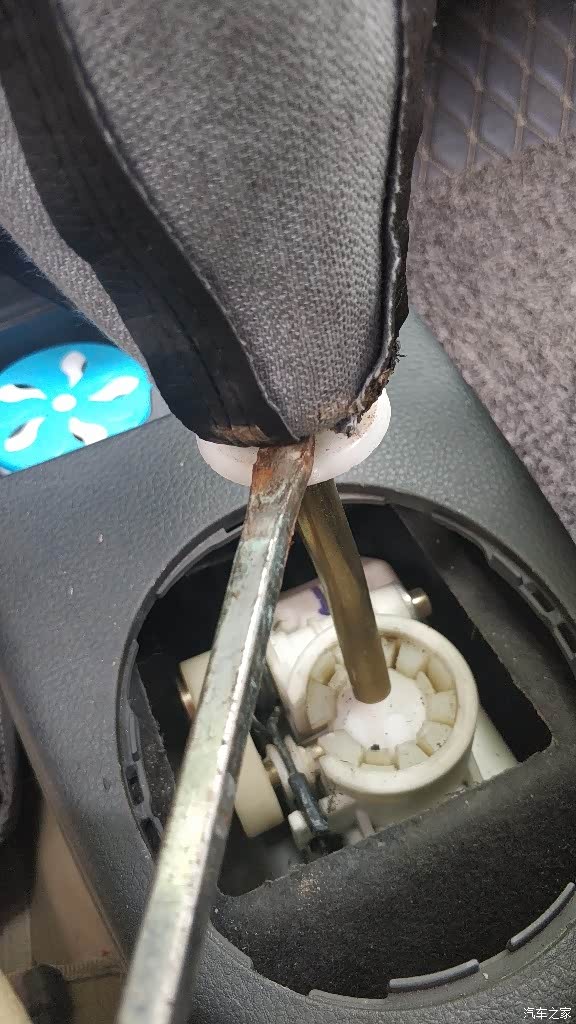

前段时间看到档杆皮套有点脱皮了,决定换一个。于是在某宝上搜索,发现最好的真皮材质只需三十多元且包邮,果断拍下。装之前网上搜了下教程,主要是档把头不好拆,方法有挂4档坐后排用力拔,用绳子套住档把头,栓在棍子上两人抬,以及破坏性拆除后同时更换档把头和套子等方法。某宝上有人说可以用螺丝刀撬,觉得可行,决定试试。直接上图

撬起下面塑料圈,把皮套翻过来,图所示的是撬的位置。可以看到原来的皮套是合成革的,质量不怎么样,我的车可是手动顶配,就给装个这样的,铃木太不厚道了。

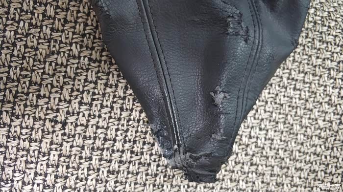

取下来的旧皮套
