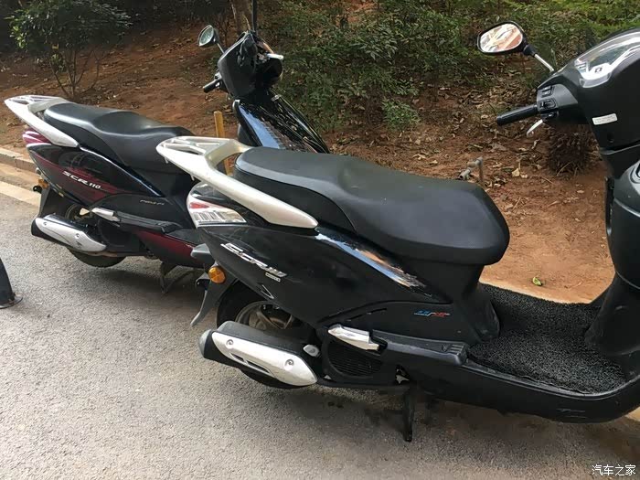

骑了两年多国四佳御,现在大概可以心平气和说说优缺点了
现在再来回来这个问题,最有说服力,从国三换国四,18年上的第一批国四,已经快两年半了。虽然骑得不多,两年半,六千公里,但多少还是有些感受,关于车这种东西呢,每个人都有主观偏向性,不喜勿喷,没有调查就没有发言权,请键盘侠们不要嘴上云说车,纸上谈兵的,夸夸而谈的,张嘴就喷的,最后都特么赵括的下场。
先说优点。
边撑熄火,很方便,很喜欢。
加速线性,20往上,一气呵成。
座椅宽大舒服,120斤,长期一个人骑车,舒适取向,真心觉得减震舒服,但是没有usr舒服。
马桶超大,能放四分之三盔,望着大马桶去的,那会儿pcx还没进来,佛沙遥遥无期,只有这个选了。
车架稳健,60左右不飘,一般也就30-60之间跑。国三该有的优点,国四都有。
再说缺点。
说缺点,大意是国四这个车诚意不足,完全就是个憨憨的敷衍品。国三该有的缺点,一样不落,有过之而无不及。
前轮刹车异响,各种方法都试了,直到后来换了日清的刹车片才解决。
码表线漏油,至今无解。
转向马蹄音没了,经常忘了关转向灯,有安全隐患。在天马宫淘了和转向马蹄音,完美解决。
后轮加一个挡泥板,很难吗?
加油口和前置物箱,位置不合理,学一学***,略微改进一下,很难吗?
头灯升级了LED,亮度不够,改灯很难,尽扯这些不实用的表面工作,需要改进的,问题都一个不解决。
启动声音,十年如一日,依然难听,同样是本田,为什么E影的声音,那么动听?
轮胎滑,换了半热熔,稳了一点。
都换液晶显示屏了,加个小计里程很难?加个时间更难?
油表不准不准不准,不准不准不准。。。
启动难。天气冷了,不好启动,有时候需要好几次才能成功。国三从来都是一枪着,两次打火,屈指可数。
零整比真心高出天际,尾灯总成1000,头灯总成七百,转向灯四百。你怎么不去抢?
