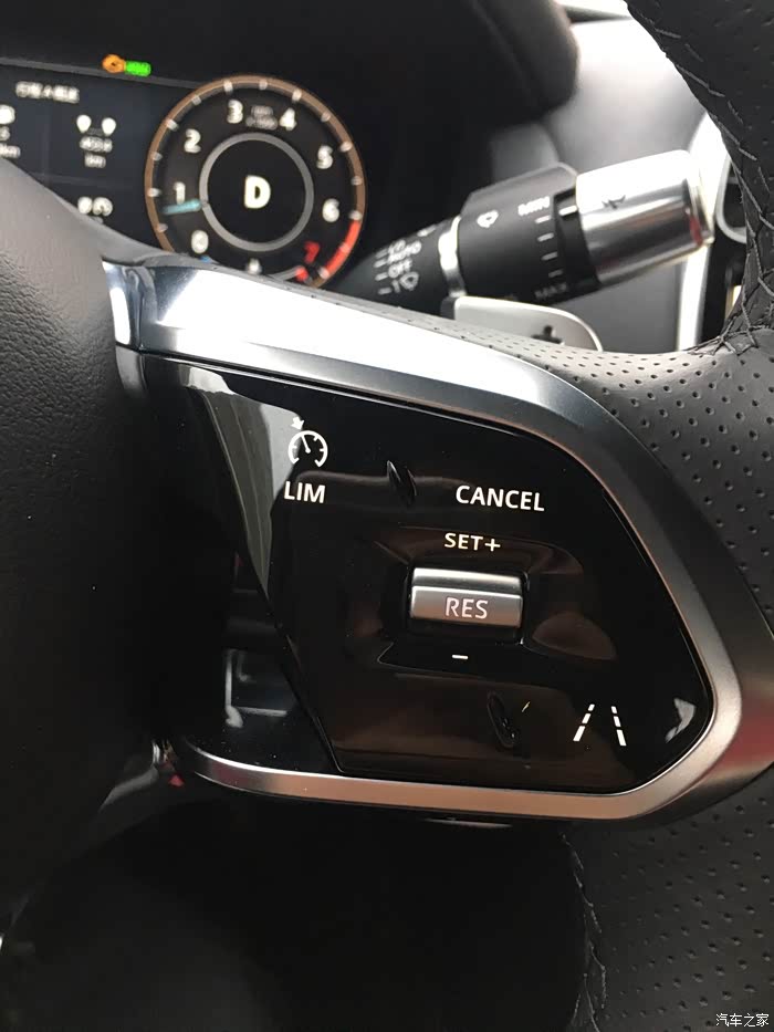

这是原车的方向盘右侧

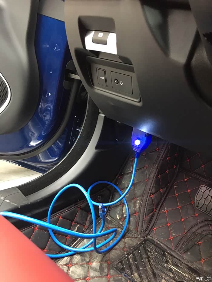

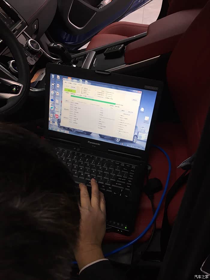

开始编程,准备开干

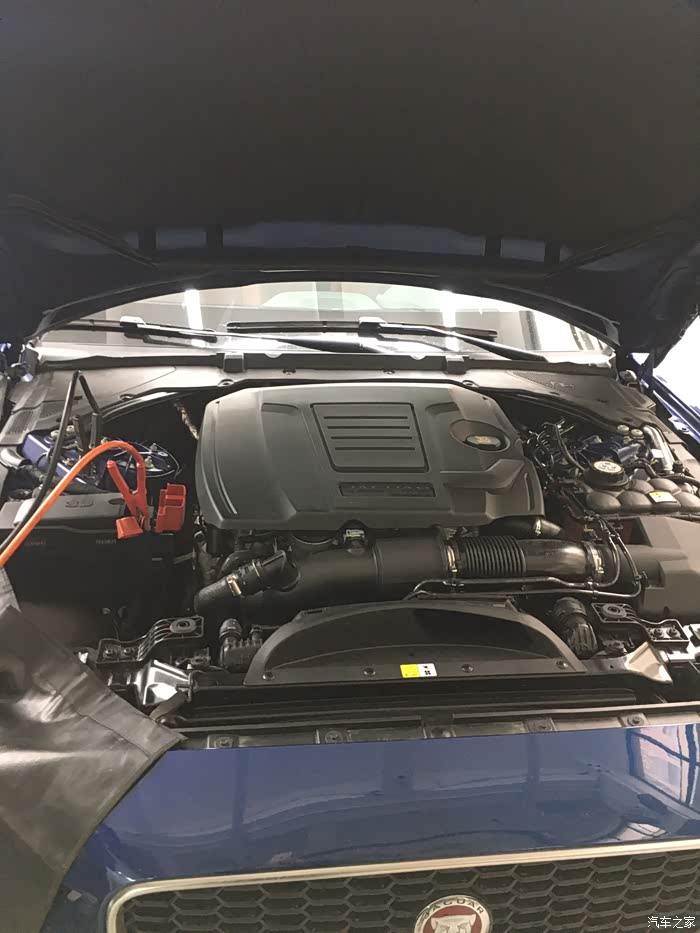

因为时间比较长怕亏电,电瓶智能充电器伺候着

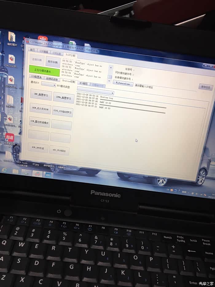

读取数据
开始进行数据交换
继续

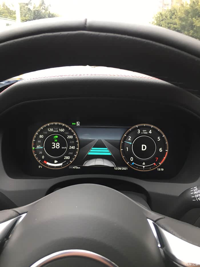

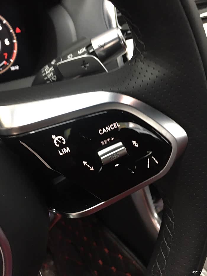

方向盘亮了二个调节跟车距离的触摸按键

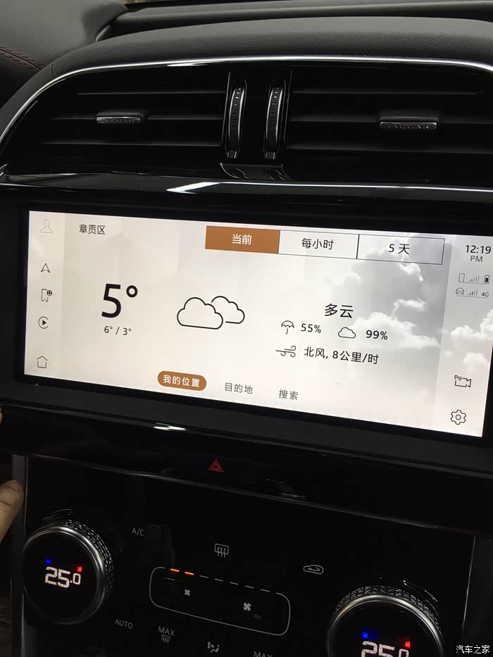

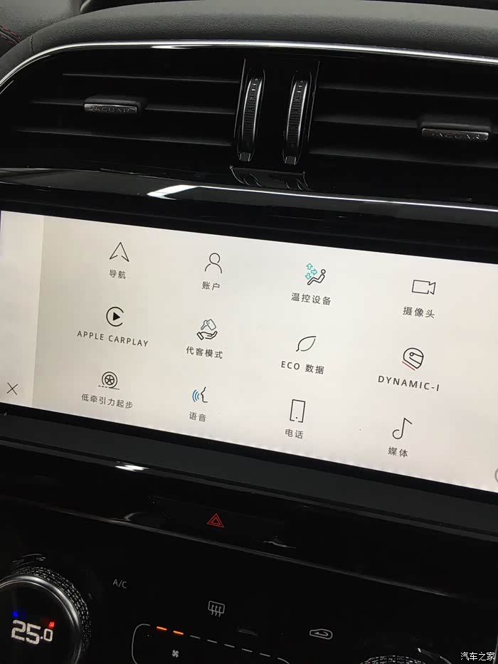

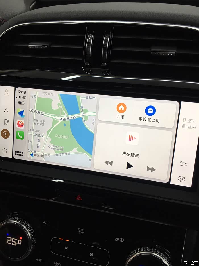

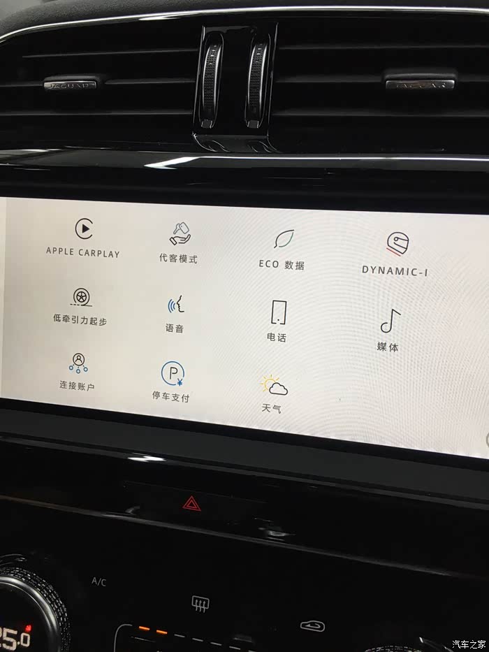

Carplay 也已经出来了,多了天气、停车支付等界面
天气显示、不错

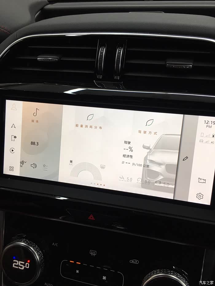

车机显示也有变化
导航跟音乐分开,直接可以播放手机里的音乐

路试,OK,手工。另外问我刷不刷340表底的SVR仪表,想想那东西不实用纯装逼的,没啥实际意义。
