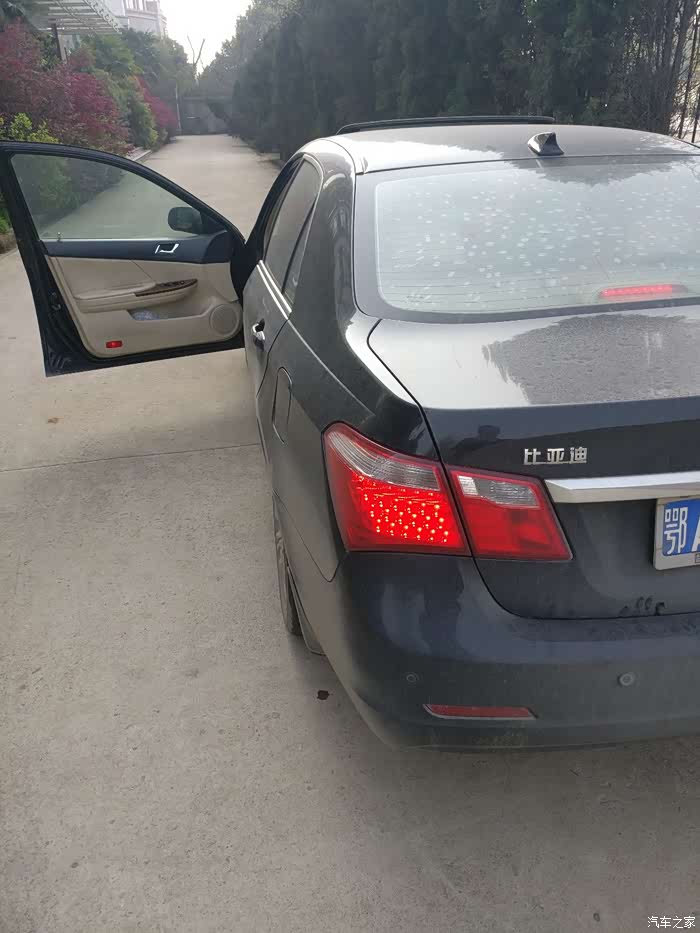

刹车灯常亮,去了一趟4S,换了个这个东西
路上脚下咔呲一声,没注意。 半夜保安过来说没关车灯。
过去一看,刹车灯常亮,不踩离合刹车也能气动。弄了一下还是不行,果断断开电瓶第二天去4儿子。

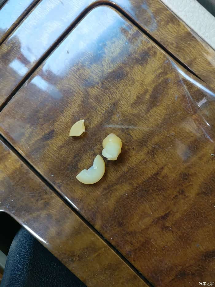

到附近一个4S,经检查是这个小垫子断了,还找到了残骸。换加工时花了13块钱。

刹车灯常亮
残骸
