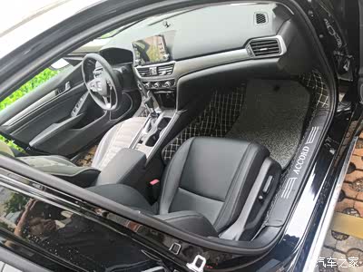

驾驶室座椅个以前通风坐垫顶配合适加个样可以享受通风座椅而且雅阁坐姿较这样还可以抬起点

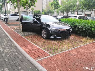

鹏展翅由于位置所限鹏展翅来看看车漆亮全车
屁股跟前脸比相对没验车没牌照就用遮挡端午后我指标就回来
正脸个字帅

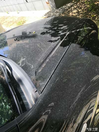

我自己发现前机盖缝隙较车都要张老雅阁知道为什么新雅阁机盖缝隙为什么这么估计3.5mm
老雅阁应该代经典看看缝隙也就2mm

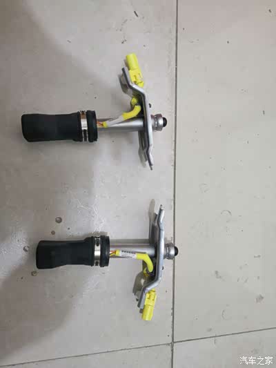

拆起爆器图中我已经拆面文字说我交完钱当4S店销售就拆车就停在门前这里给家说卡扣这个卡扣两个部分组成撬起面部分卡接结构就松拔就
拆掉卡扣后需要拆这个护板红色圆圈位置卡接结构垂直拔起就可以个卡接位置绿色圆圈位置位置像橡胶片状直接插进去拆卸方式把绿色位置直接掰出来我猜想可以先拆红色位置直接拔起橡胶位置用管直接作为轴翻过来就行我没试过先拆绿色位置费点劲用担心拆没事注意点车漆就
电阻2.2Ω 0.5W用法就把针脚插入黄色车身接线端然后用绝缘胶带固定就最后把接线端用扎带固定车身我最后把起爆器拆工具10个套筒当时在4S店销售帮我去车间借当时我没带工具这个我当时去4点去交钱提车时间较紧没有照图片过论坛有做法家可以搜搜我只告诉家这个方法可以我亲测没有问题4元20个电阻我用两个天津朋友需要可以联系我有时间我愿意帮助如果有问题能怪我影响保险前面3个G值传感器建议屏蔽可能影响气囊这个起爆器他们共用触发器执行器如果说希望能看见厂家电路图校正我收集消息这样我也汽车从业人员
两个起爆器有需要可以联系我可以打折给你我觉需要这个拆10套筒就可以两个螺栓而已

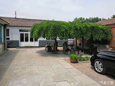

最后给家看看我老家两个月回来看看我奶家看看这两颗龙爪槐我爸修26年效果图中车与我亲爱奶奶93岁我老家最年眼睛其他都作息规律每天走5公里我奶白内障已经钙化医院给手术希望能遇到个做医生车友给我推荐保守治疗方法其他什么治疗缓解药物我家老宝贝希望有缘人能帮我
龙爪槐内部结构我爸说这叫夏天看叶冬天看枝现在这个修法就外面看叶里面看枝颇有意境对于个当会计来说这手艺可以还有我家老爷子毛笔字特别过天津曾有人建议我爸进入天津书法协会他老人家愿意将爱变为职业现在就喜欢钓鱼因为退休
外有叶内有型中国人意境感觉自己瞬间感到天道万法自然

      楼主这通风遵义带马达

      没有马达怎么产生风这个坐垫早就有它夏天身会出太因为为通风座椅顶配确实划算改装座椅也挺贵这个坐垫加钱还有按摩功能过我需要而已
