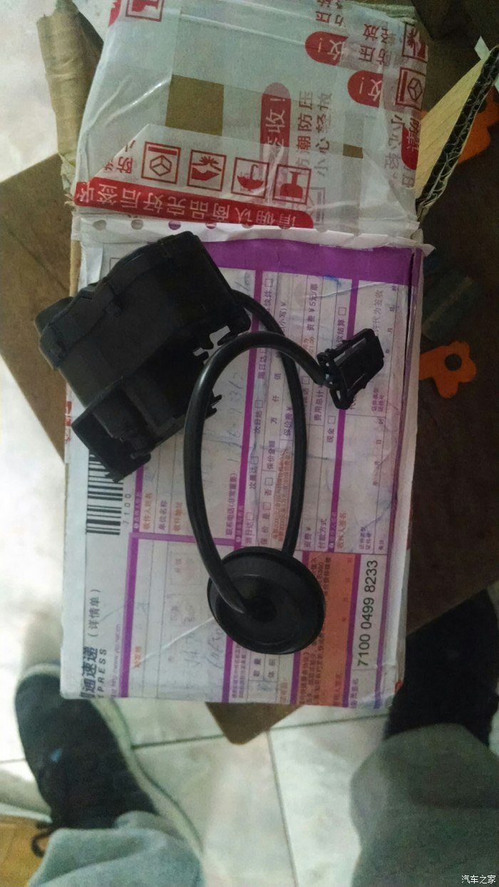

淘宝买的配件 50大洋

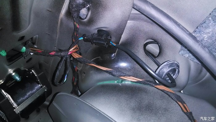

开拆内饰板 已经手动锁死了

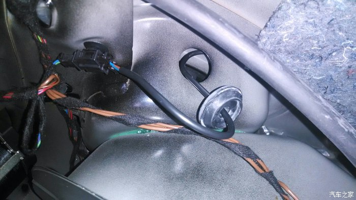

先断掉线束街头 拔掉防尘塞 里面有个洞 用手指往里面捣鼓 摸到一个软软的 用力捅就可以手动打开油箱盖了 不行的话 个个部位多按按
呵呵 弹开了

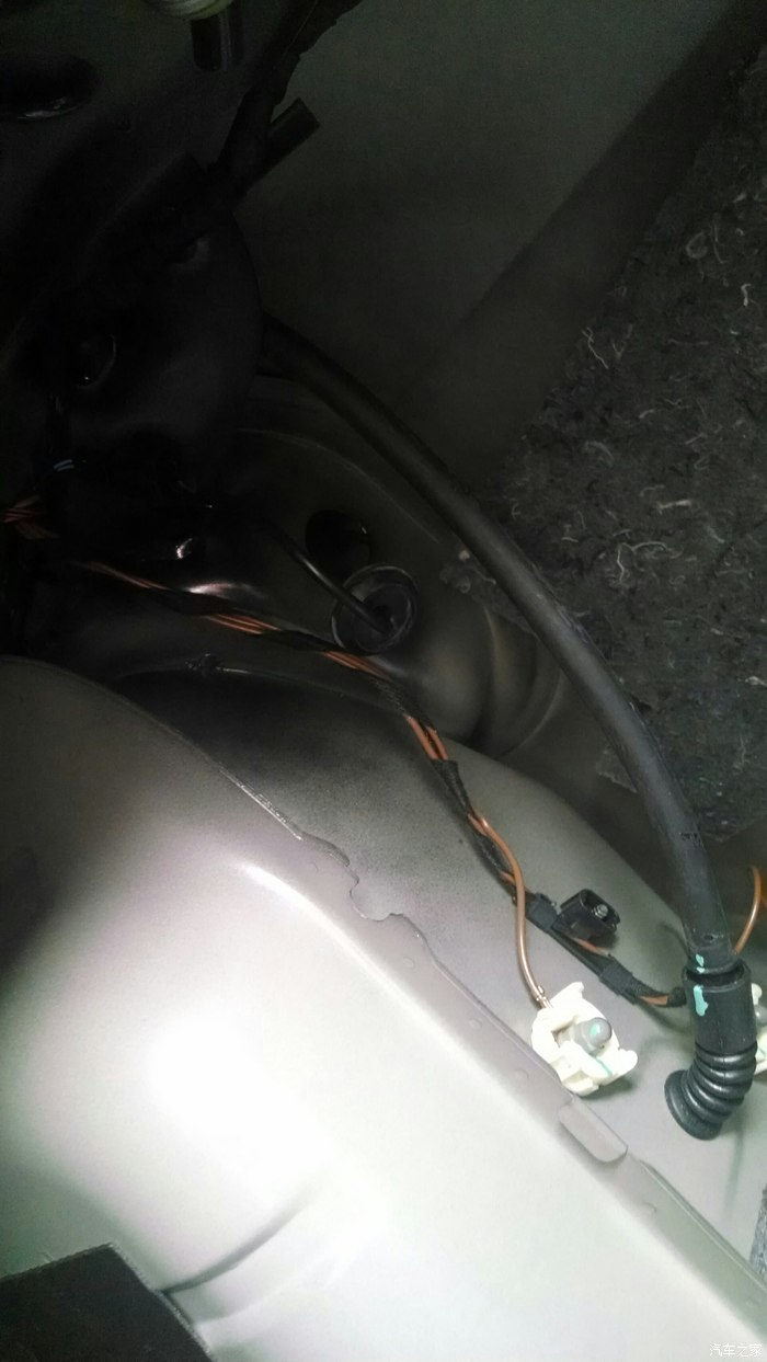

看到没还有一颗T螺丝 是固定电机的 卸了它
先晃晃 把加油口的防水圈 掏出来 手托住 油箱盖上边用力提 慢慢的就出来了 这部技术活 小心4个卡扣哦
4个卡扣

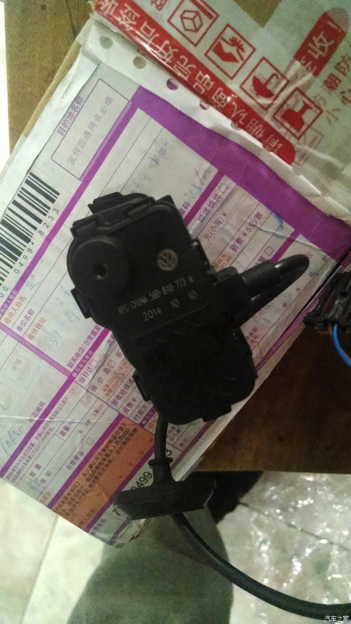

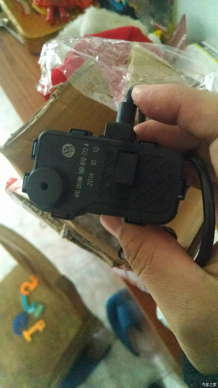

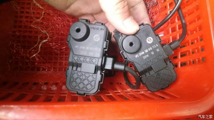

拆下来的电机对比 原厂件 和淘宝所谓的原厂件还是有明显区别的 希望能用久点

淘宝买的配件 50大洋
呵呵 弹开了
