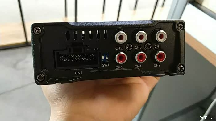

D S P :Gonesear/格尼希尔 DSP-6G

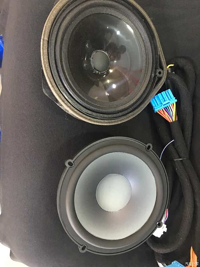

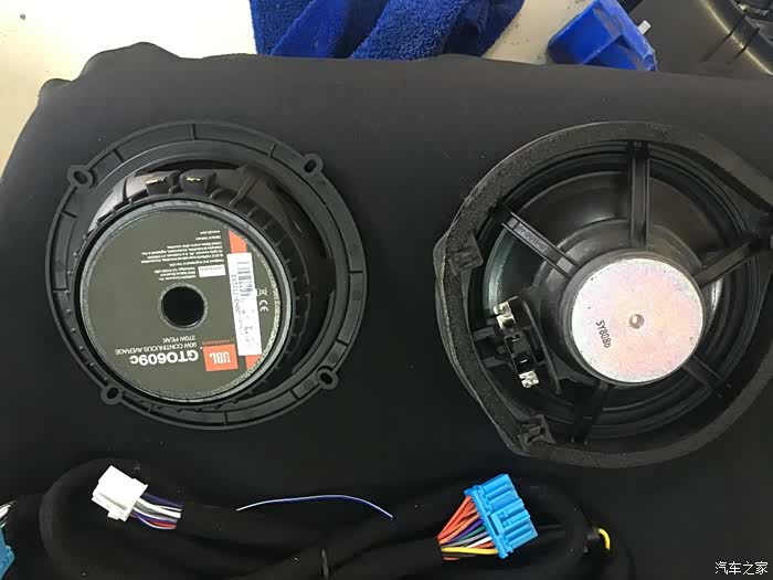

原车喇叭对比一
原车喇叭对比二

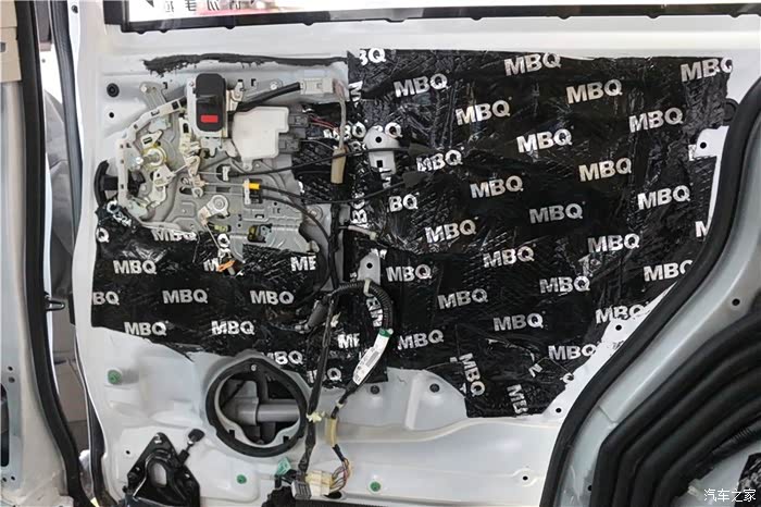

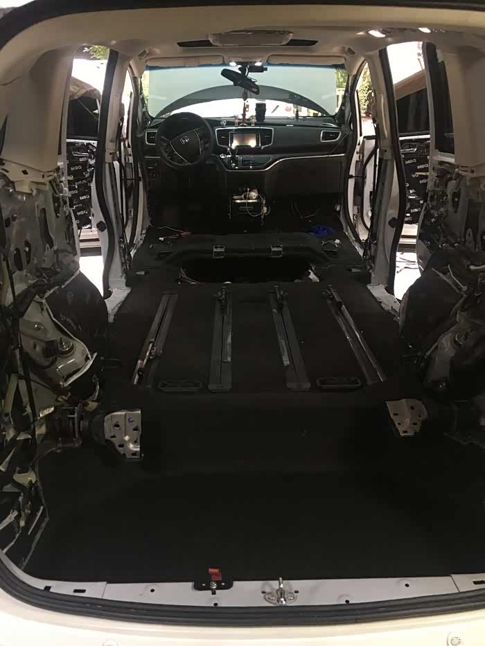

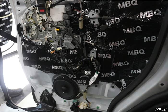

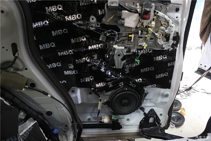

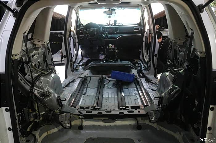

开始大卸八块
庐山真面目原厂的确实是不行

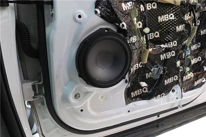

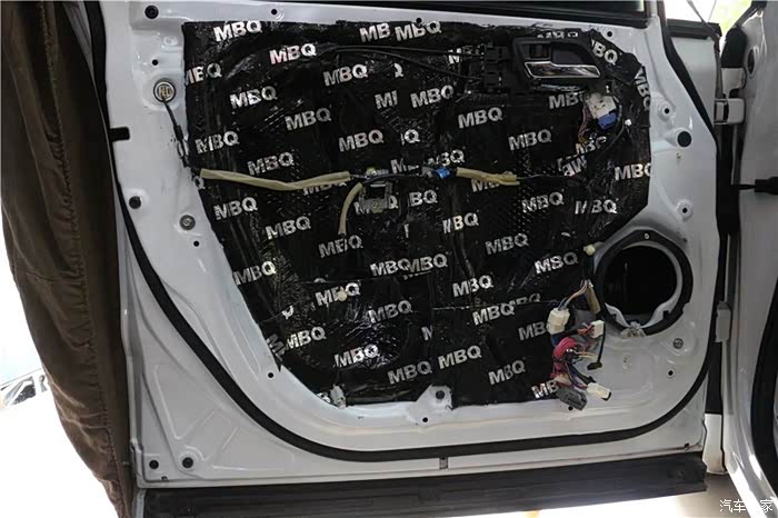

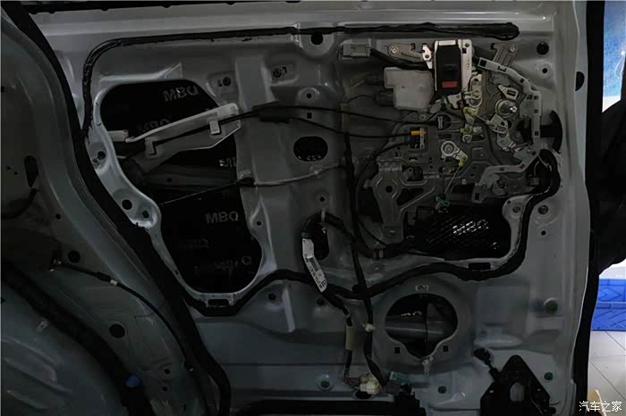

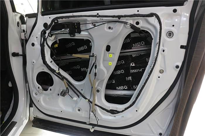

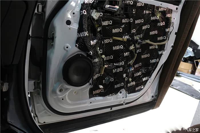

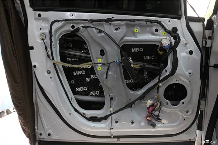

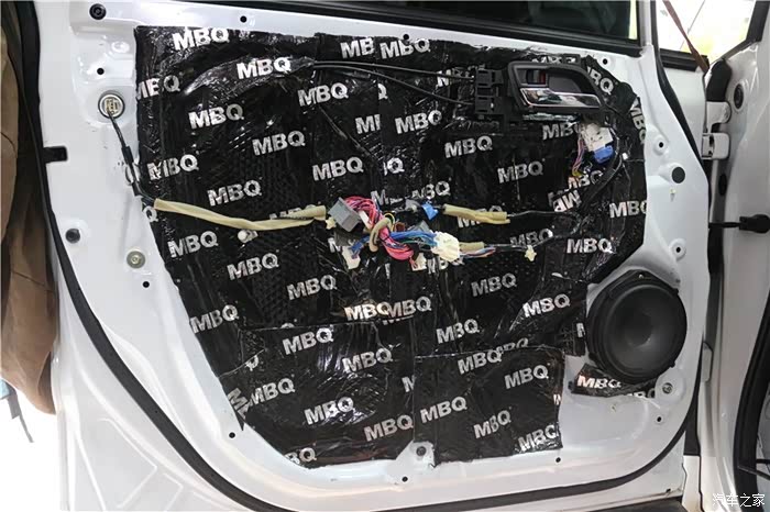

右前门
左前门

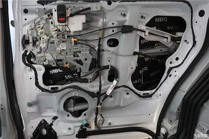

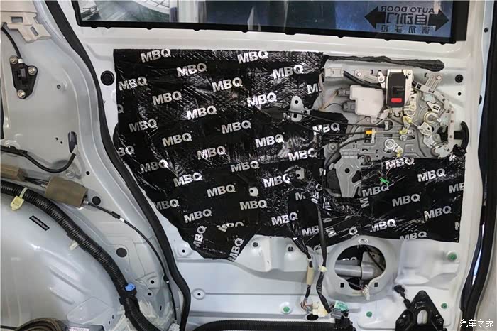

右后门
左后门
右前门
左前门
左后门
右后门

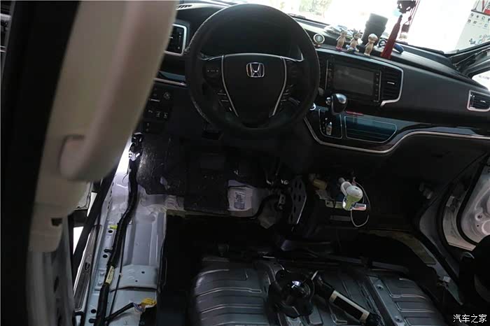

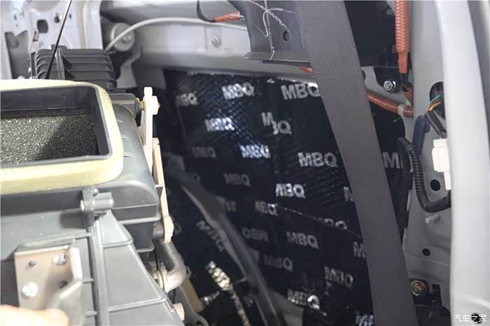

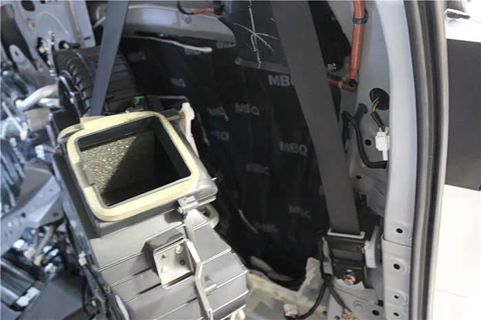

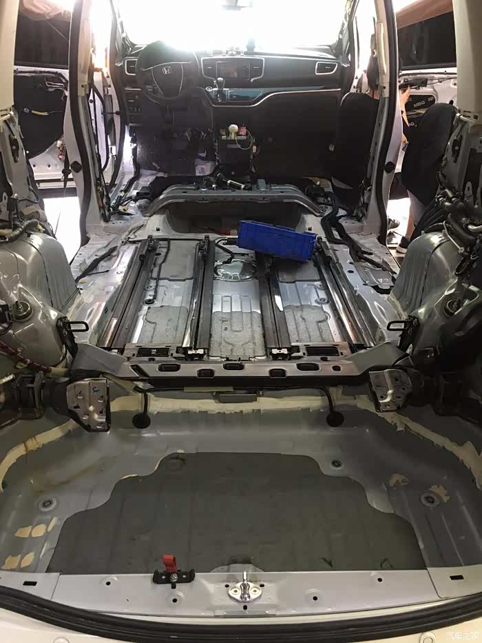

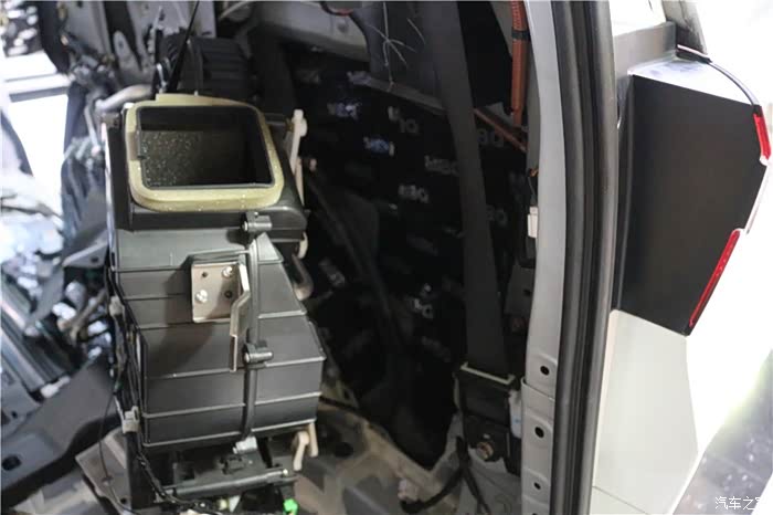

拆除等三排座椅拿下来的时候发现座椅里面生锈比较严重,可能是因为开后排空调的原因,所以大家能不开后排空调尽量就不要开。
后座空调位置一定要做不能节省时间和麻烦。

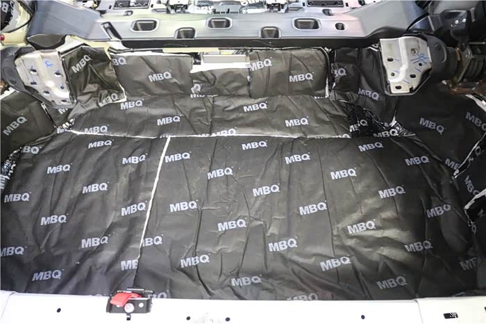

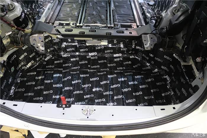

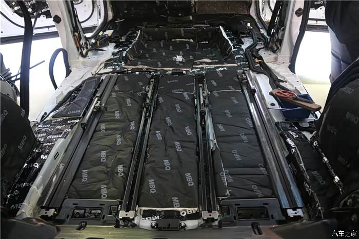

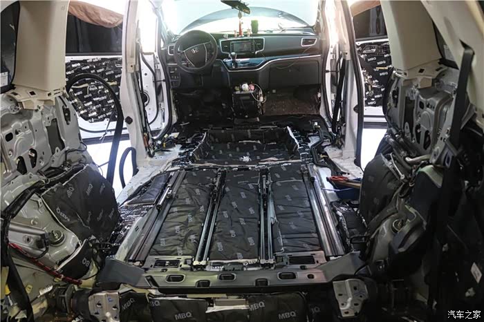

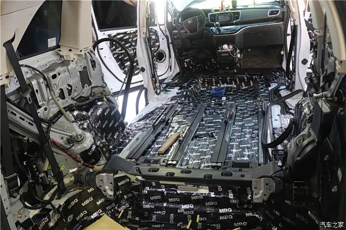

底板隔音
后备箱隔音

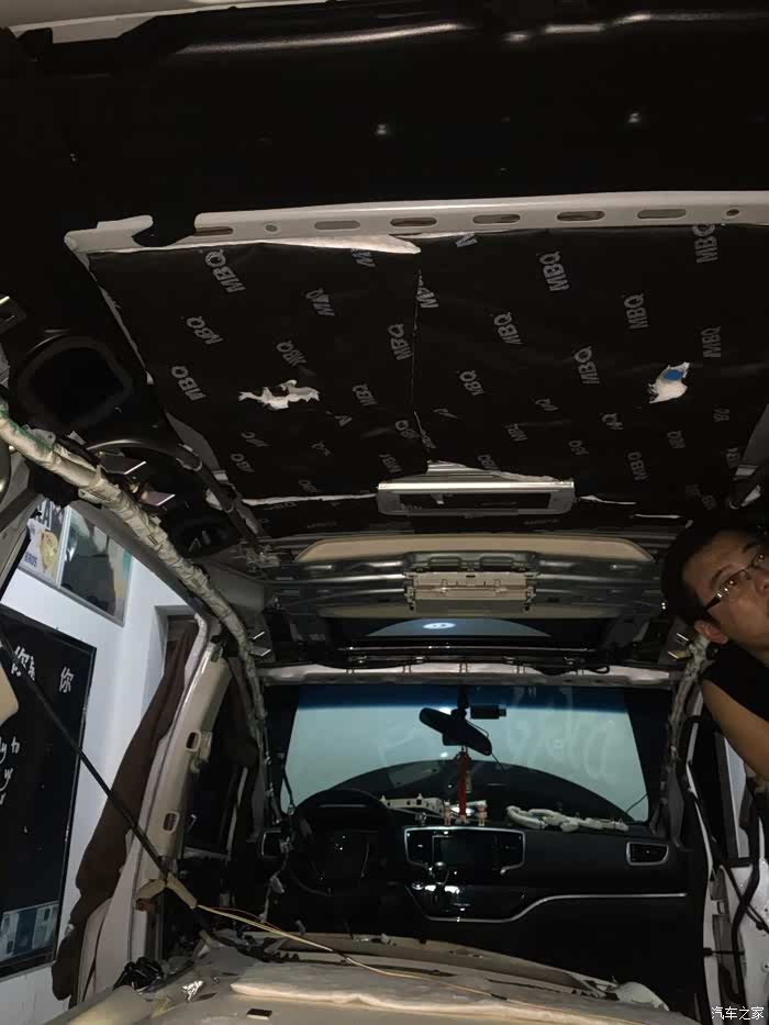

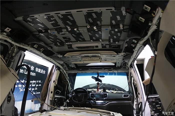

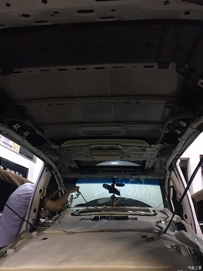

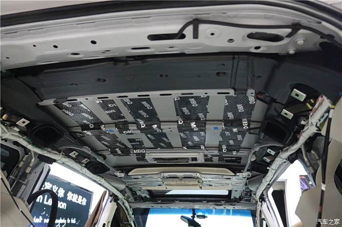

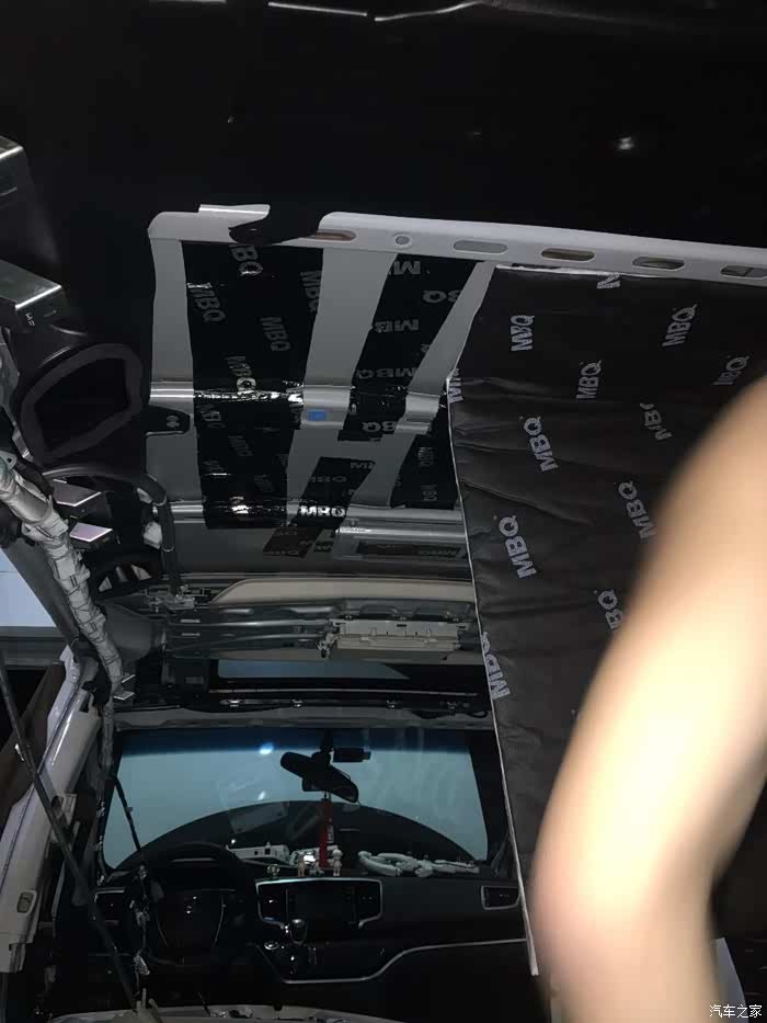

车顶也是可怜。
老司机都说车顶隔音不能满做。
做了车顶下雨天再也不用忍受这个叮叮咚咚的声音了

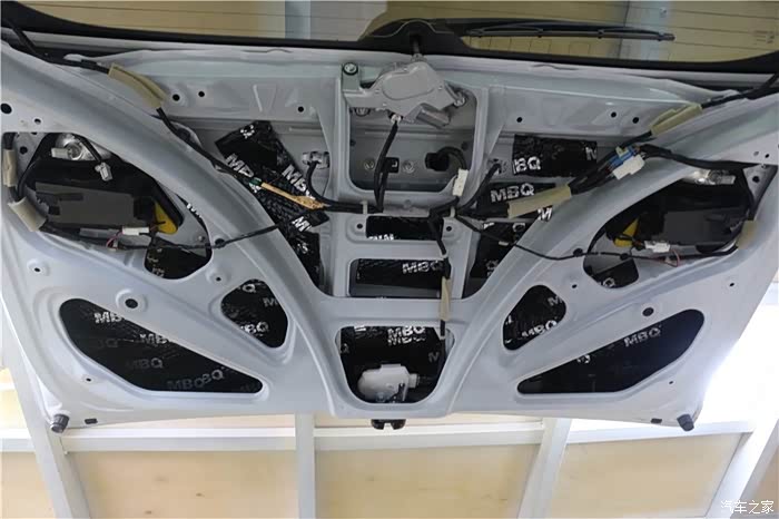

尾门隔音

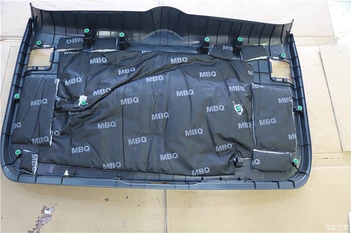

尾门隔音棉

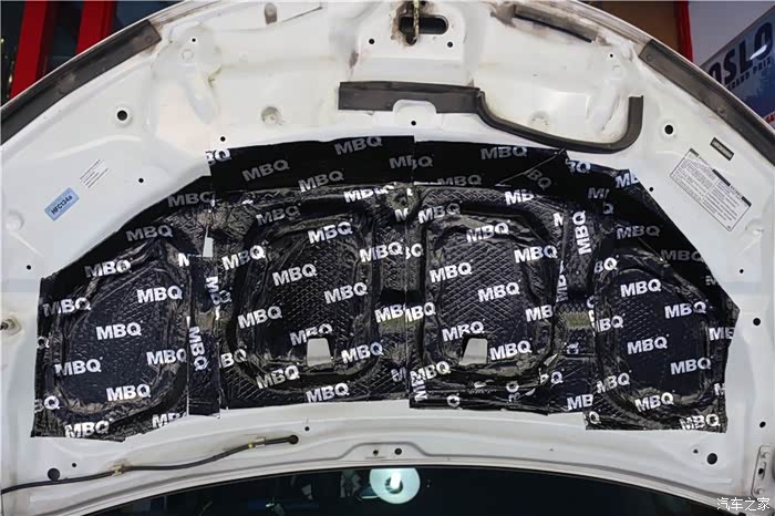

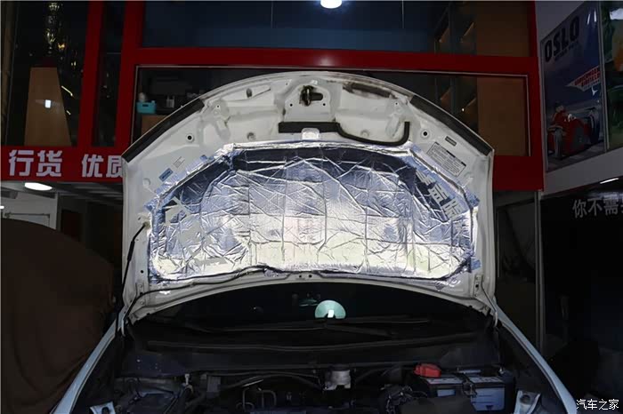

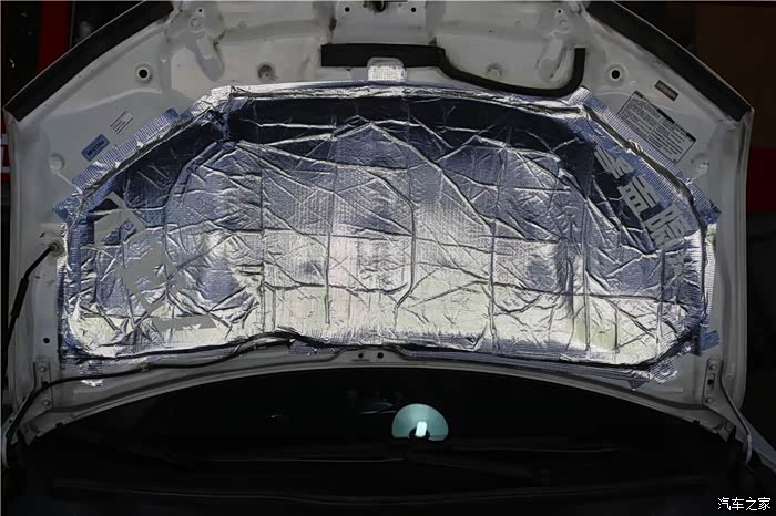

发动机舱
发动机舱老板说不能用隔音棉要用这种专用材质的
漂亮

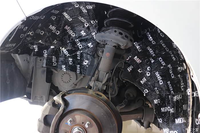

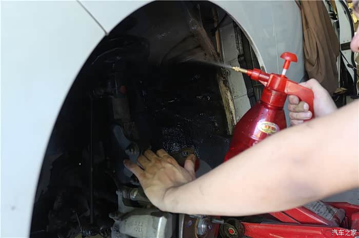

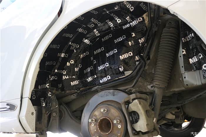

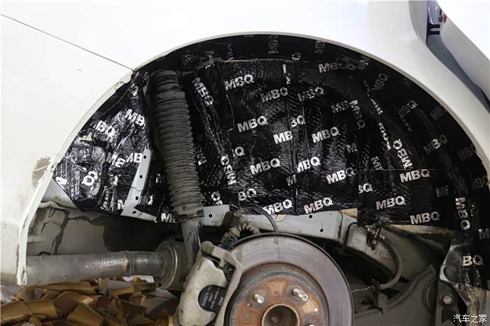

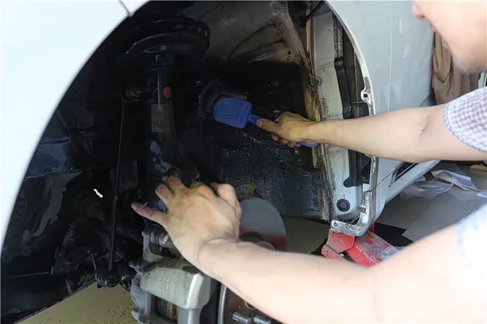

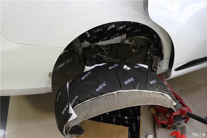

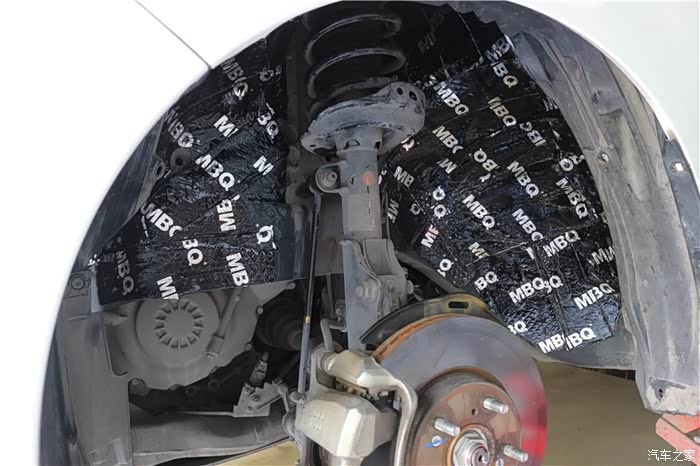

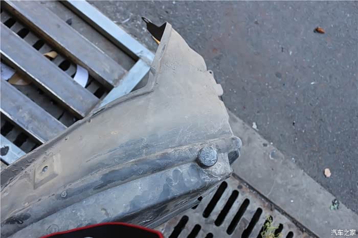

开始四轮隔音
由于车辆开了2年了轮胎这里太脏,四个轮胎整整清洗了1个多小时。安装师傅耐心的清洗每一处,清洗完后在擦干净再用吹风机吹干,活真的干的是仔仔细细
建议大家四轮隔音新车就可以去做一个,因为干净效果更好
轮胎隔音棉
做工还是相当满意漂亮

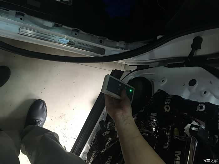

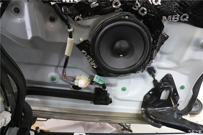

左后门同轴喇叭
相位测试

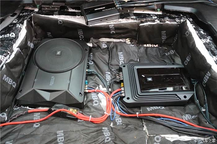

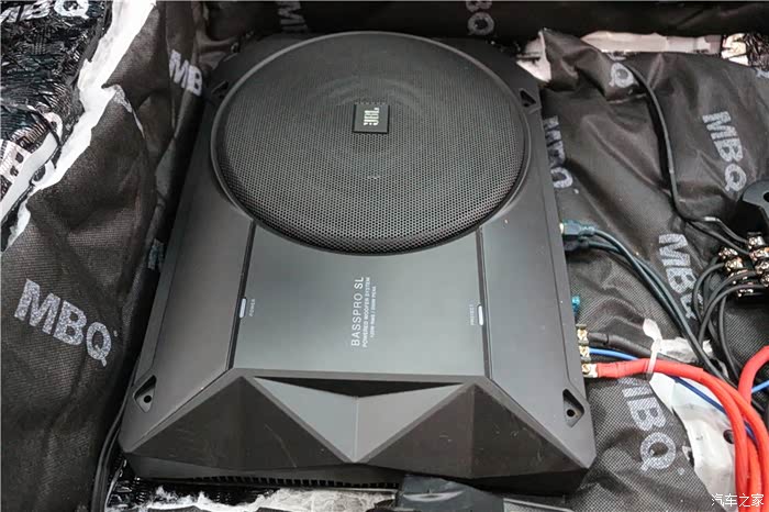

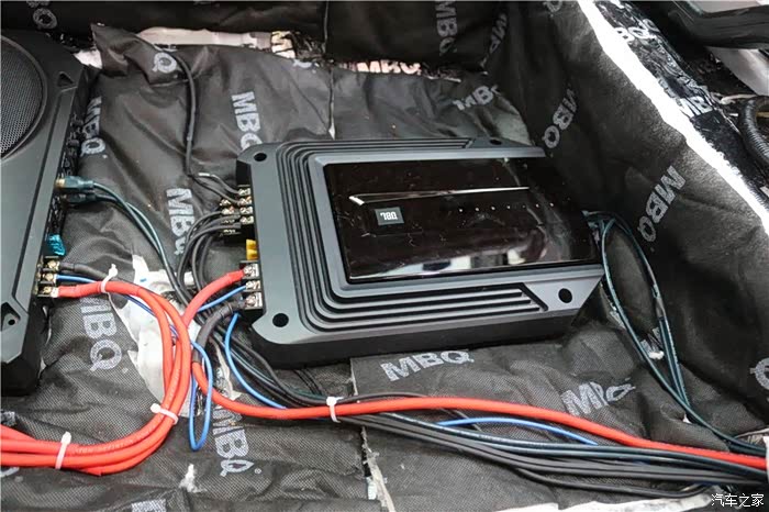

考虑到平时第三排经常要放到装货物,所有没办法只能牺牲备胎了。但是安装在这里里面空间比较宽敞低音效果更佳棒。
为了牺牲这个备胎,特意把四个轮胎都去换成了米其林3ST (215/55 R17 94V)虽然2年下来备胎一次都没用,为了安全起见全部更换了。
本来打算低音炮和功放是放在前座位底下,后来看了下放不下,只能加高座椅,由于前排座椅底下位置不平整,加高座椅麻烦和不安全所以就牺牲备胎位置。但是如果考虑备胎位置本来低音炮就可以装更大尺寸。车友们如果考虑备胎位置建议低音炮更换更大尺寸。我的因为低音炮已经拆掉了包装影响二次销售,所以就没更换,不过这个低音炮个人已经非常满意了。

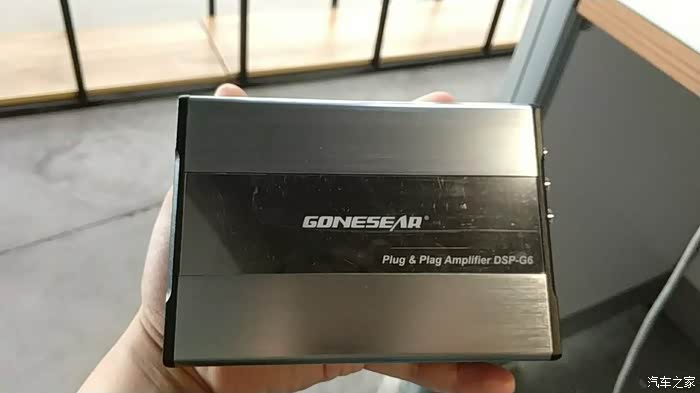

DSP安装在中间位置底下平时也看不到也不影响,方便调试。本来打算放手套箱,放了这个手套箱位置就太小了所以就安排在这里了。

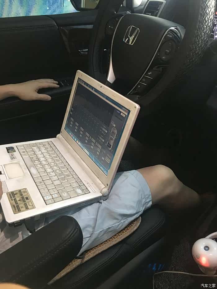

全车电脑DSP调试,调和不调性能真的不是相差一点点。
