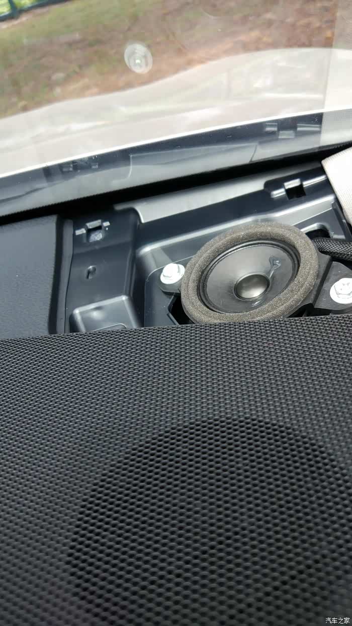

撬开后看到原车的纸盆高音单元:
撬开高音面板,小心点翘不花的。拆原车高音有技巧,坐在凳子上是不好施工的,要把前门玻璃降下来,关上车门,然后站在车外,手伸到仪表台操作,眼睛从前挡风玻璃看。
这次购买的是丝膜高音,丝膜高音主要是人声和乐器,高音的音量强度并不比原车的强太多,但细节上要好很多,而且没有原车的这么混乱。如果喜欢听dj的朋友建议买金属膜的高音。本次diy的结果不算十分满意,就提升音质来说,如果原车是60分,这次换高音单元也就75分。主要没达到预期我觉得有几个原因:本身高音的指向性比较强,高音的最佳位置还是a柱上面直接对着人,如果通过挡风玻反射的话会被削弱一些。还有就是原装车机的输出音质比较一般应该也是个问题。
由于是一个人操作,没拍多少张照片,大家凑活看吧。
撬开后看到原车的纸盆高音单元:
原车高音喇叭

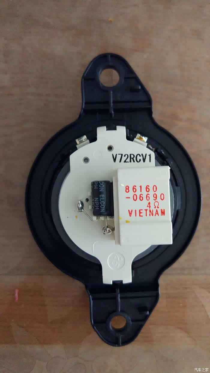

拆出来看背面,越南货:
越南产原车高音

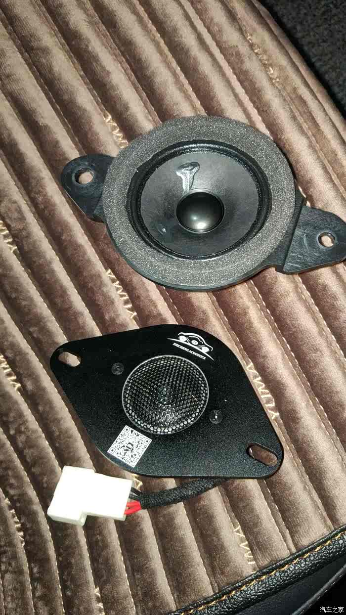

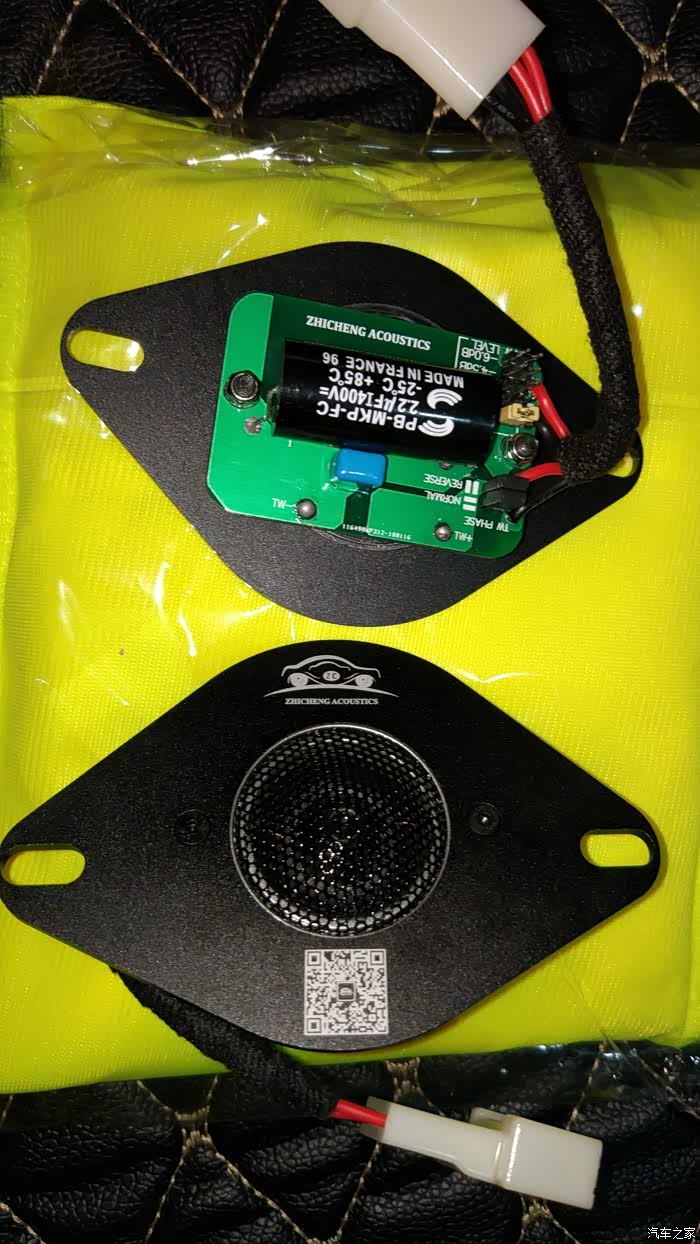

新到货的高音喇叭:
新高音喇叭
两个对比一下:
新老对比

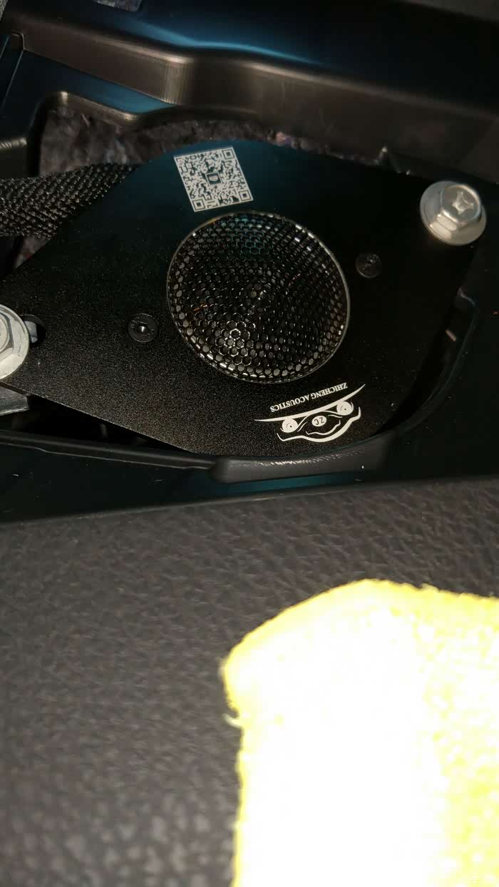

装上去的样子:
装上了
