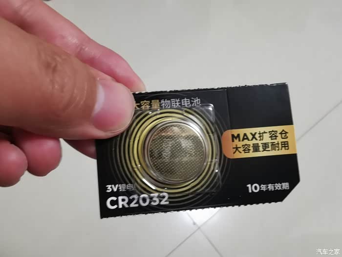

首先祝车友新年快乐,前几天开车上班,发现钥匙偶尔按下去不管用了,问了问修车的朋友,说是钥匙电池低,挺简单可以自己换,这个说实话,我是真没换过,既然都说简单了,就试试吧。上网搜了一下哈弗H6钥匙的型号,3V,CR2032,楼下便利店就有卖纽扣电池,花了5块钱,若是在4S店换的话,少说也得好几十。
第1步,一定要确定自己钥匙用的纽扣电池的型号,一般上网一搜就能够找到,若是实在找不到,可以把钥匙里的电池拆卸来,拿着去超市或便利店比对着买,必须买一样的,差一点就可能不能用。

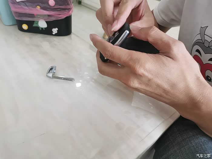

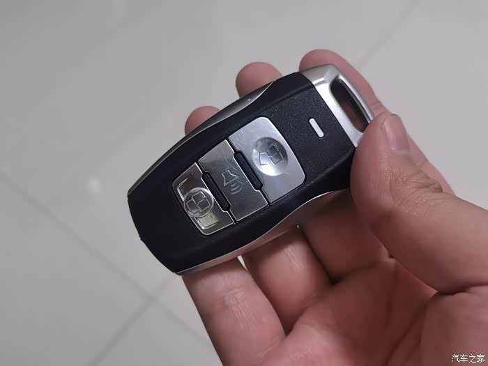

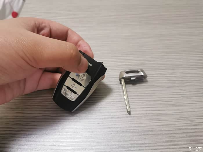

第2步,把机械钥匙取出来,在智能钥匙上面有一个银色的窄条,向下按压,往上拔就能取出机械钥匙。

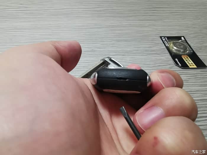

第3步,用平头螺丝刀顶住智能钥匙的那个小豁口,稍微用点力,然后向上一撬就打开后壳了,不能用蛮力,要控制力度,不然工具脱手容易伤到钥匙外观或自己的手。

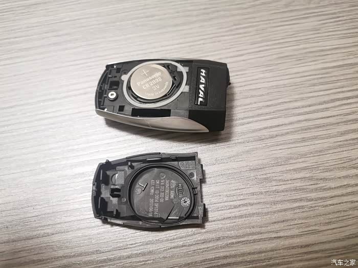

第4步,打开后能够看到电池型号和钥匙出厂信息等,往下按压一下纽扣钥匙,它就会弹起来,很容易就取下来了。新电池安装,正极朝上,先将电池的一边放入,形成一个夹角才可以放进卡槽里,慢慢的按下电池,安装到位即可。

这个就是花5块钱买的纽扣电池,具体电池效果咋样还不知道。

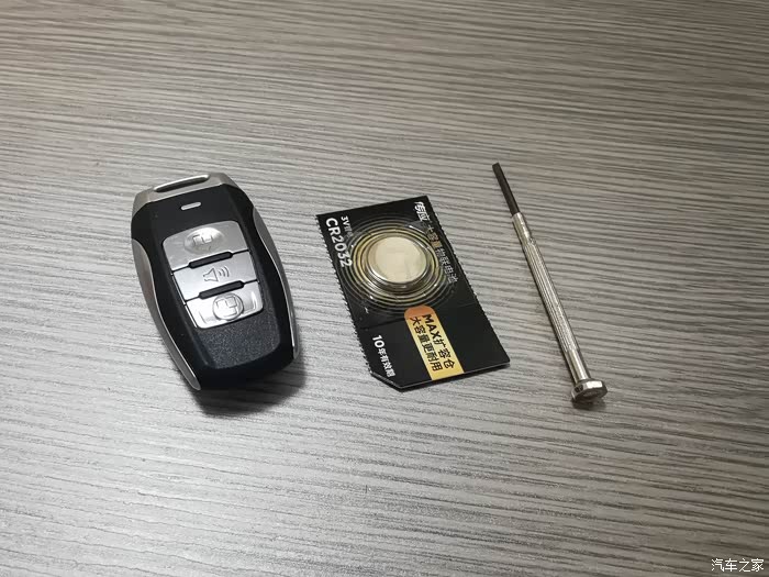

用到的工具平头螺丝刀,也可以用别的替代,用来撬开后盖。
我手指放的地方,按压下去,就能取出机械钥匙。
钥匙的最底部,有一个预留的撬起的地方,往上撬就可以把钥匙的后壳打开了。
撬开后,慢慢把钥匙扳开,即可看到电池的位置了。
打开后电池就暴露出来了,里面有电池和钥匙的信息。

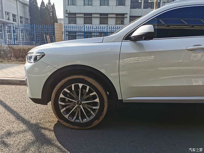

侧面角度真的好好看啊,流线感很舒服,从大灯一直延伸到尾灯的腰线让整车看上去很运动。

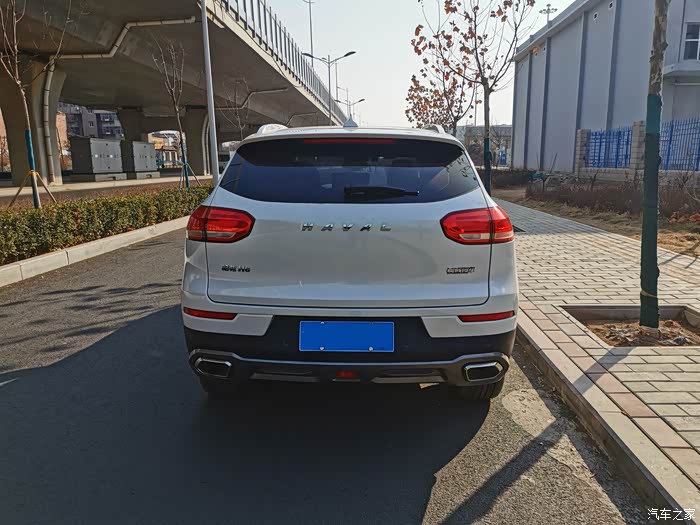

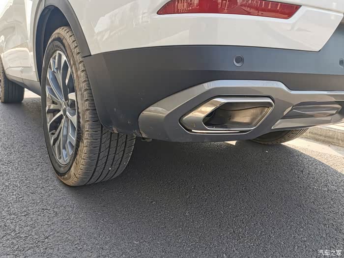

排气采用“内镶式”的设计,在周围银色饰板的包裹下,很有“铂金”味。

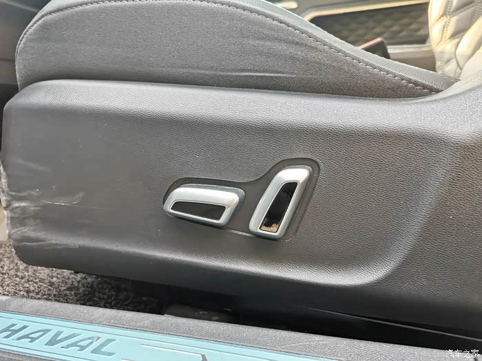

座椅软硬适中,包裹性稍微差点,但是腰部支撑不错,开四五个小时不会感觉累,

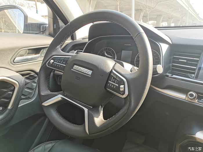

内饰简洁大方,座椅舒服,多功能方向盘,转向轻便、精准,握上去很有驾驶感觉。
