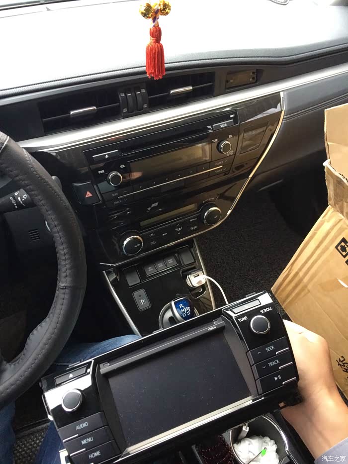

小弟的是卡双擎精英版,什么都够用,就是那个原装的收音机机头实在是太蹩脚,看到很多低配的混动宝宝和汽油宝宝都把这个换成了原厂的高配大屏,感觉立马高大上,功能对我来说也够用了。一直在某宝搜索,据说去年才300左右,居然涨到了600-700,没办法随叫我喜欢原厂情节呢。我始终觉得,这个高配的屏幕虽小,但非常非常非常的协调。就比如说160CM的小美女,A、B杯的协调,嘿嘿嘿!!
有从低配机头换高配大屏的朋友,应该遇到一个USB优盘等接口的问题,最简单的就是从大屏机头接一根线到手套箱,买这样的一根线价格也非常实惠。我查看了双擎顶配的中控,在12V电源位的上方有一个USB 和AUX的插口。这个原装的插口,某宝上面貌似有3种:一种是文字非图案的,第二种是图案带转轴的,第三种是图案暗藏转轴的。双擎高配用的是第三种,当然,前两种也可以用,既然追求原厂原配,那就买第三种吧。这第三种在某宝上面就难找不少,价格比前2种也要贵一些,一个插口就要120+。更要命的是前2种的AUX插口引脚是5针的,第三种是7针的,还买不到配套的AUX线。。小小的遗憾之下,USB能用就将就着用吧。遂下单第三种USB插口和USB数据线,价格有点贵的离谱了,货还在路上。等收到货我想自己动手加装大屏和插口。
请有同样经历的小伙伴献计献策,,比如说,中控面板、手刹面板、档把面板拆卸的注意点,走线的细节防止意向,还有原厂高配大屏的一些建议。至于倒车后视、蓝牙、导航我不打算折腾了,大家可以畅言。

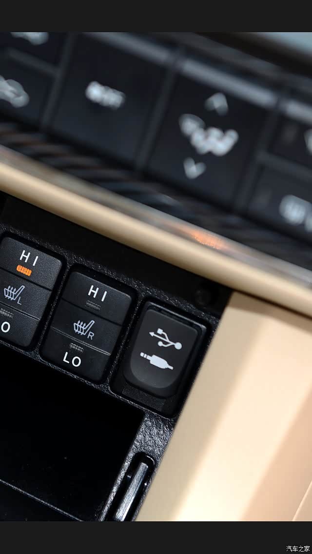

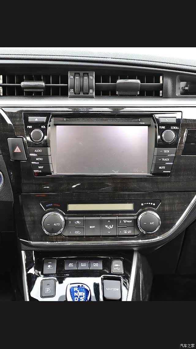

这个是双擎顶配的中控,原厂的高配大屏,虽然屏幕不大,但我觉得非常协调。在档把面板的右侧有一个无转轴的USB AUX输入插口,俺的精英版就是一个空白的面板,打算加装1个。

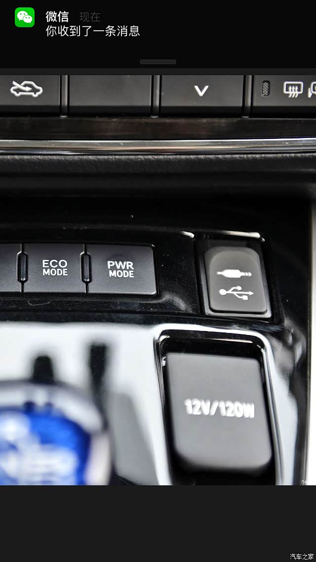

就是这个USB AUX插口,请注意是图案不是文字,也请注意盖子开启没有转轴的。这种才是高配原装的,也比较贵。
我买的原厂高配大屏已经到了,USB插口还没到,想到货后一起安装,免得插上拆下的。这屏幕相对原先的机头,高大上不少啊,也算是成全了屌丝的逆袭。。

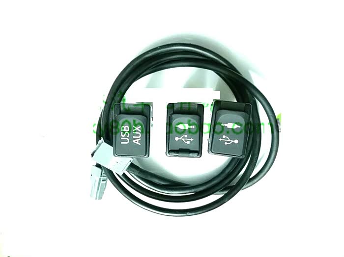

就是这3种,据说都是原厂的,也应该都能用,1.文字。2带转轴,3卡高配就是这个。

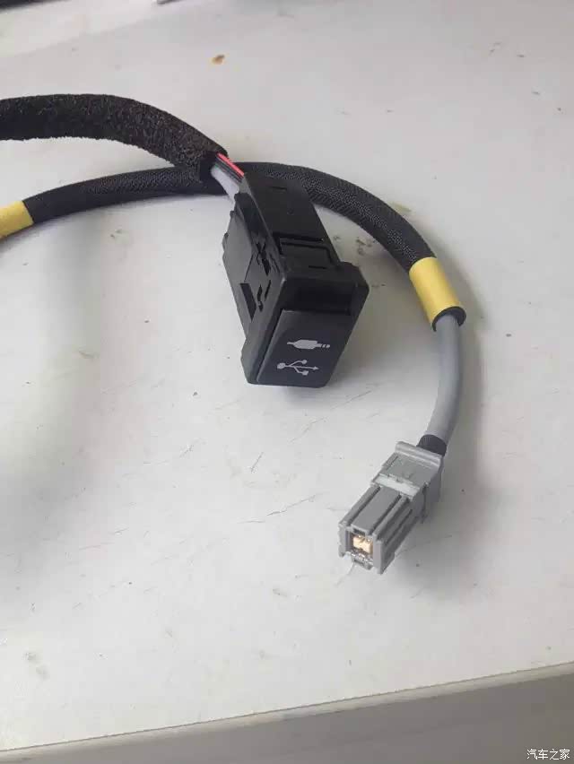

这个是原厂高配匹配的USB插口和连接线,可惜我买的不带AUX连接线。
汽油宝宝们也可以参考下哦,换大屏后这个位置原厂高配就是插优盘的,当然也可以充电。

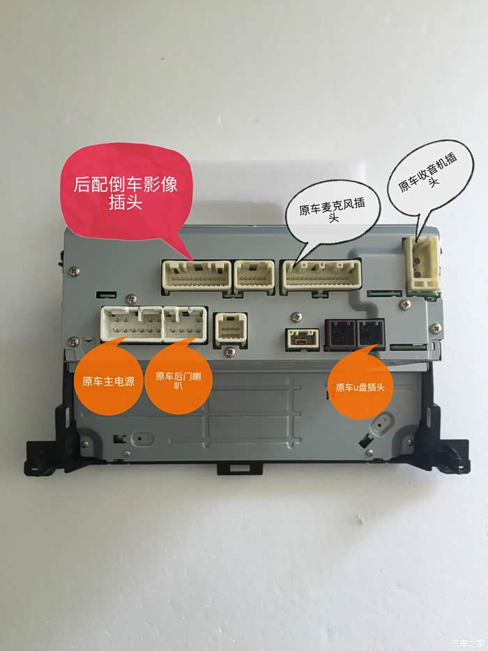

这个是我搜索到的原厂高配大屏的插口定义。
