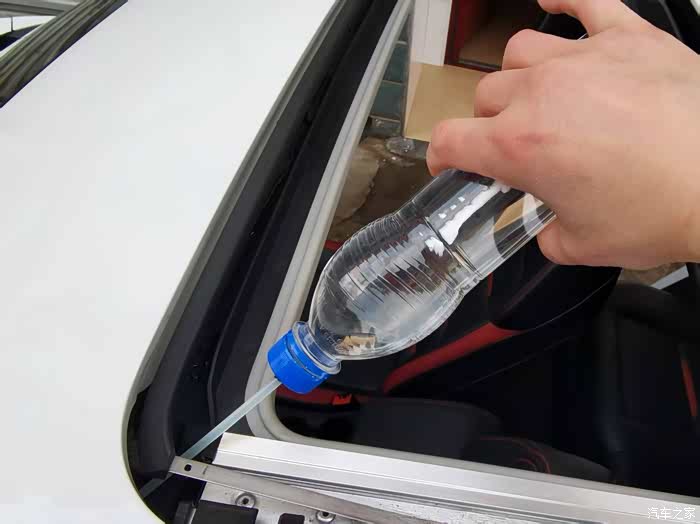

车子几年了,怕天窗会堵,昨天周末给天窗的排水孔做了个简单的疏通操作,不知道大家会这样做吗?

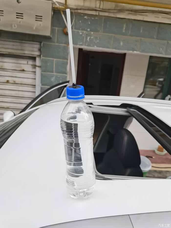

自制了个小工具,这样倒水方便点,不会把水倒车内去。
从网上买回来的工具,好久了,一直还没用上,今天算是用上了,当时选了个较长的,实际发现,长的太多了。
有一个孔还被带出来了一点垃圾,看来还是需要通一通,大颗粒的进去多了,估计就容易堵了。

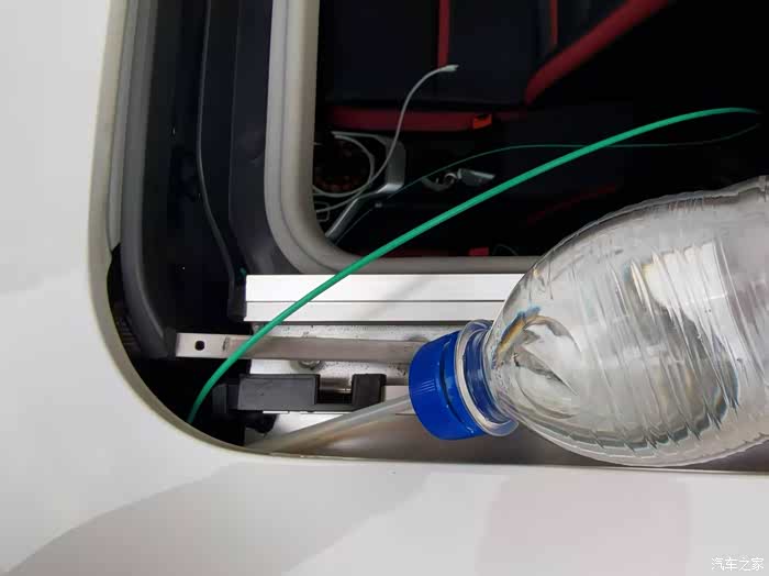

倒进去的水,看到会从这们位置流出来,但是不知道出水口具体位置在哪里。
用铁丝疏通,就是有一个问题,铁丝插进去后,大概到达车底问时,就插不进去了,估计是排水管道的出口处堵住了,有人说是一个米字口,半封闭状态,那样看来,如果进去的泥沙多了,是容易导致堵塞。
天窗还是需要经常清理打扫下,新车的时候,下雨也基本没啥雨水流进里面,但现在年月久了,洗车都发现会有些水流进去。说明天窗的密封圈性能不如开头好了。能有水流进去,就会带进泥沙,这样如果流入排水管道,时间久了就容易堵住下面,一但堵住下面了,那水就顺着很快会溢出来了。
