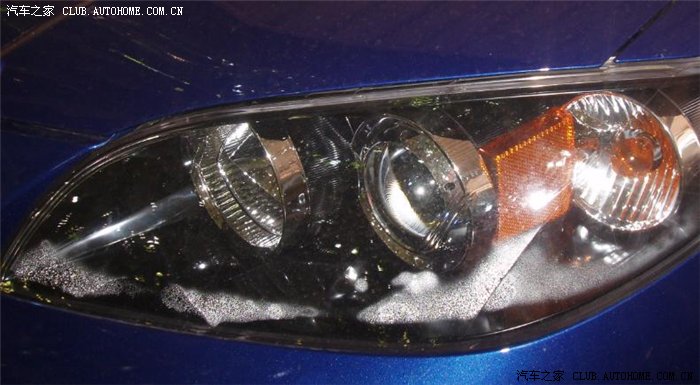

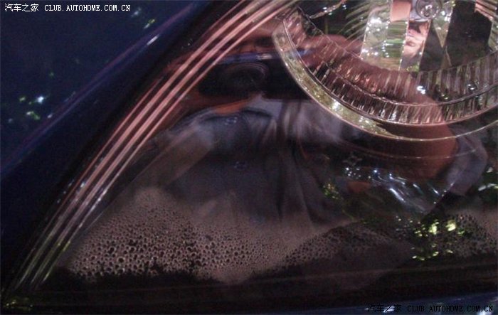

           接下来说说索赔的,发动机渗油和左前灯进水
 其实这二样在首保时我就已经发现了,左前灯基本是买来时下雨天就会进雾气,在首保时提出来过,但是没给换,什么什么解释了一下,最后换了个后密封圈。但是基本没用,特别是7月时的台风天,灯里面基本是水滴了。。。
所以这次我特意拍下照片留作证据。。。。不过只是个灯罩换了下,灯泡和底下那个支架还是用旧的。
