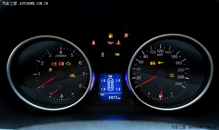

(这是车自检时表屏状态)

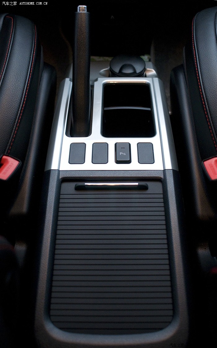

(越级六手刹和雷达关启键)
