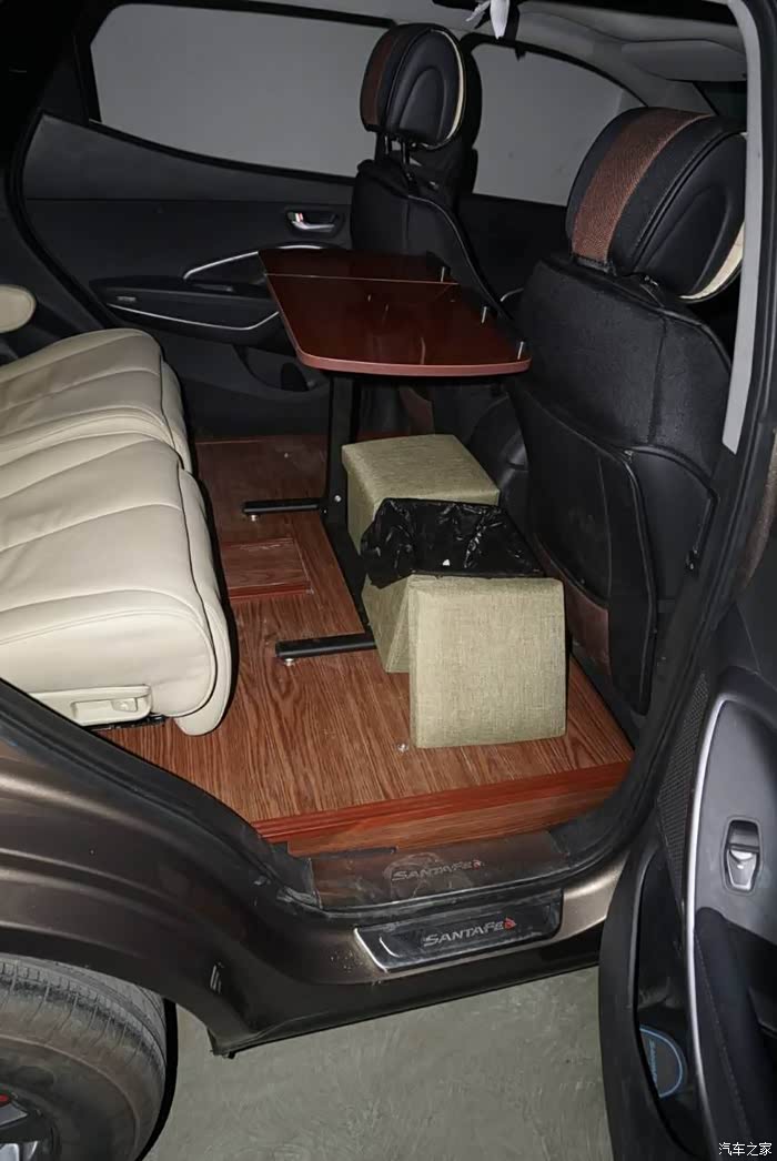

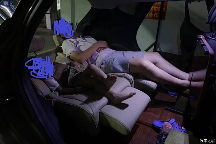

改装原因:后备箱太大,乘坐空间太小,浪费空间。座椅不能放平睡觉不舒服。一直向往商务车那种能当床的座椅。
改装费用:座椅5500,钢板280,切割费用250,滑道200,螺丝配件280,小桌子200,地板革80。共约7000元。
用时:整个改装时间大约1个月,但是每天大概也就工作2小时左右。

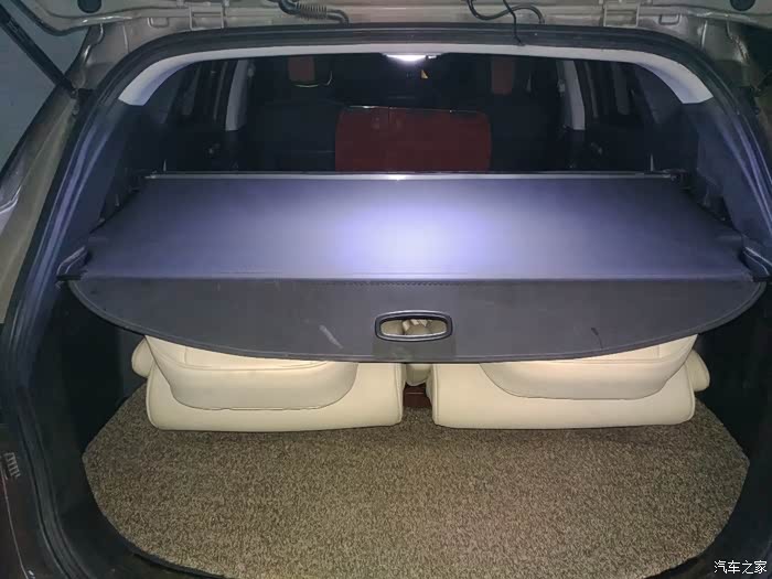

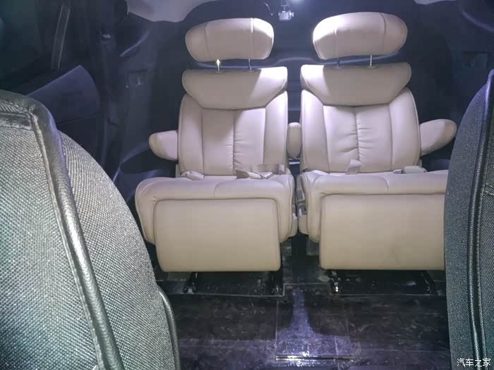

改装后效果:上图
改装后效果:上图

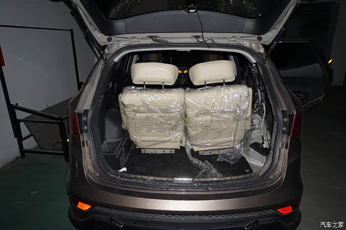

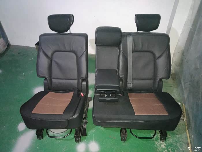

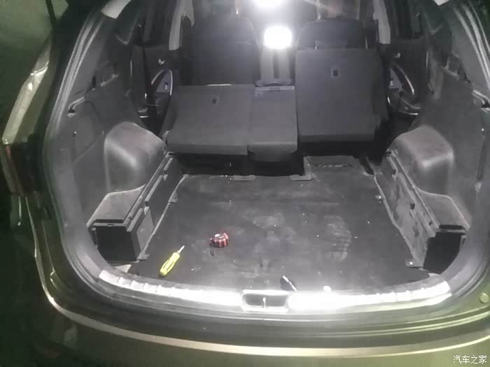

1、拆座椅。量车内空间尺寸,便于找到合适的座椅。我甚至将两边的侧板都拆了,发现拆侧板也腾不出多少空间。主要就是轮子那里凸起太大了,不想搞更大的破坏了,纠结后还是装了回去。

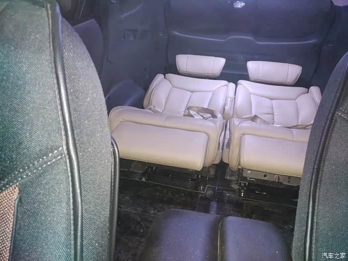

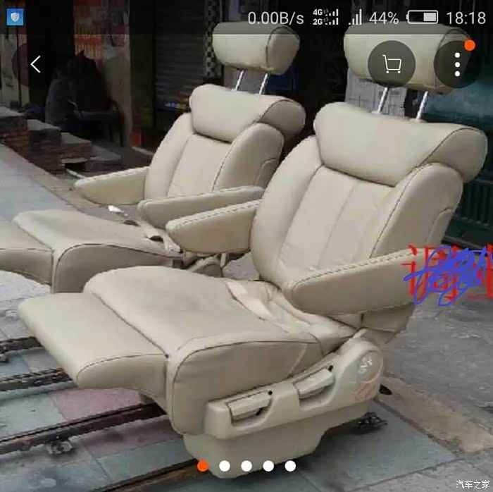

2、选择座椅。我最初的想法是买那种家用的按摩座椅,通过改装装到车上,但是胜达的车的宽度还是不够,只有一两款比较低端的按摩座椅能装上,那种座椅的按摩头比较突出不按摩时坐的不舒服,所以放弃了。最终找到了这款二手的航空座椅,说是日产商务车上的座椅。胜达这款车的车内高度也很有限,要是大家有空间更宽裕的车,其实可以尝试一下改按摩座椅,那效果一定非常好。

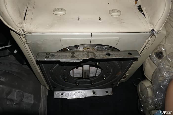

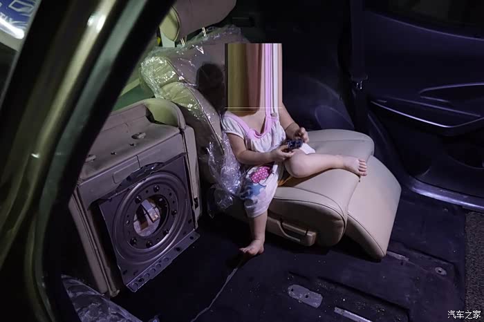

座椅试装。卖座椅的商家非常好,包装也非常好,而且这个座椅的功能非常多,肩部也是可以调整的,还可以旋转。拿到座椅的第一步就是要抬上次试试,看看能不能装上,当时心情是很忐忑的,要知道尺寸万一不合适,退回去运费也要几百啊。一装上发现果然不合适,宽度去掉一个扶手还行,但是高度直接顶到棚了。只能拆掉滑道换低一点的滑道。

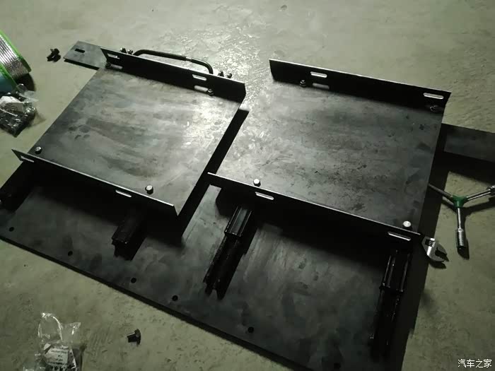

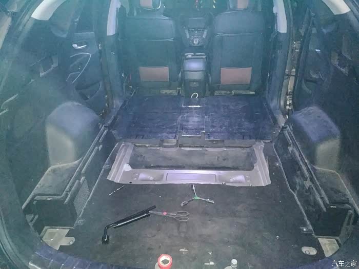

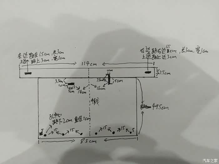

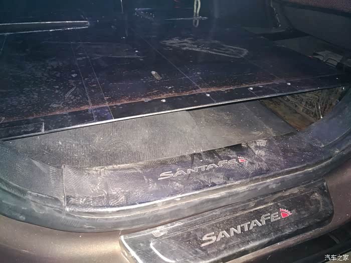

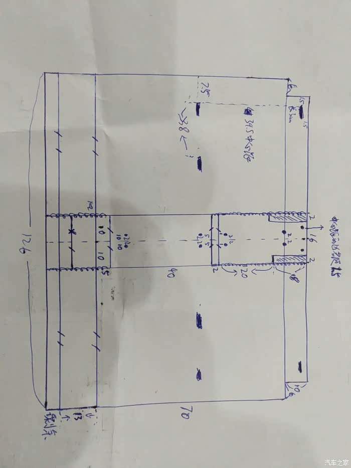

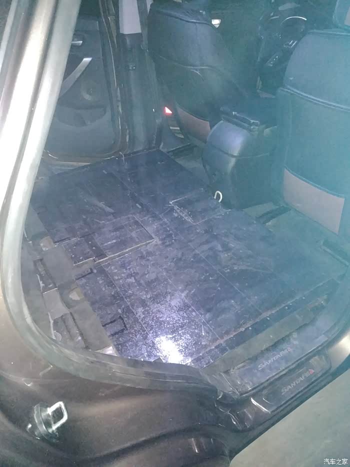

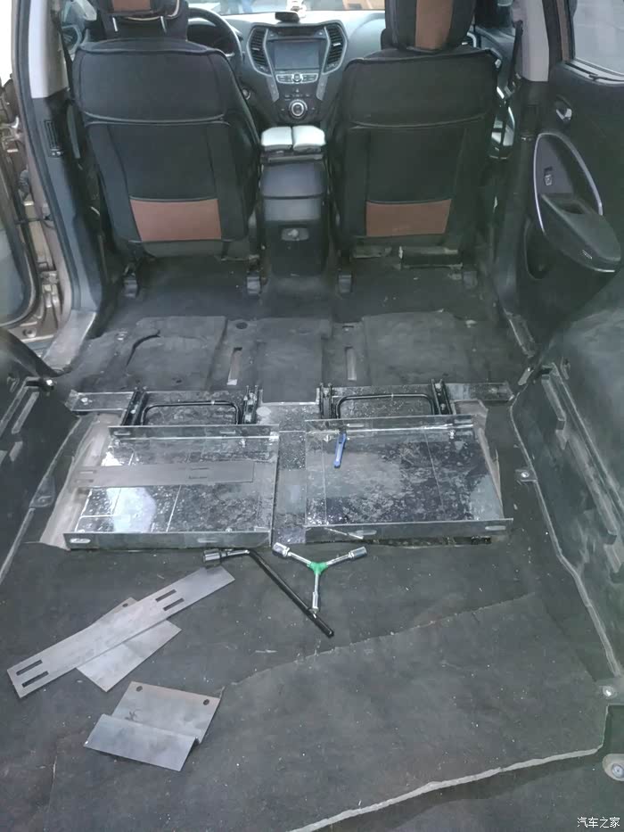

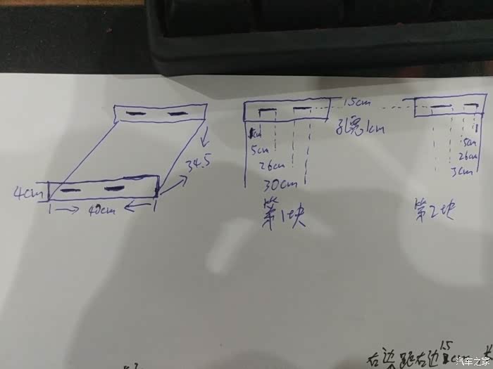

5、胜达的地板凹凸不平想把滑道装平很难,就想到先用钢板将地板铺平。最开始是想用不锈钢板,发现有点贵,最后选择了普通钢板再贴膜防锈。不锈钢板价格大概是普通钢板的两倍,这块失误了,因为用钢板再贴膜防锈一共也就省了200块左右,还不如不锈钢板漂亮。用的是3mm后的钢板,硬度还可以,如果再改我会用4mm的。但是也增重了不是,整个改装完车大概增重了40kG,主要是钢板的重量。画图纸确实是个细活,如果是批量生产的肯定很好画,这单独一个确实要很认真很细,所有孔位、尺寸都要预留好,如何安装也要提前设计好。

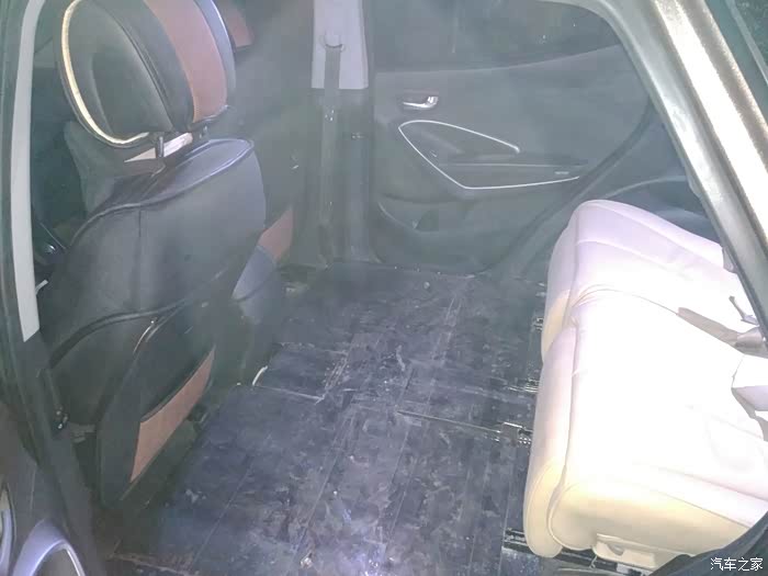

6、量地板的尺寸,尽量使用原车的螺丝孔,画好图纸,交给工厂切割。真的想不到这么方便,这种零散的配件也可切,真的大大解放了我们的想象力,以后想做什么都可以做了。当然由于我不是专业测量的,做出来的尺寸和孔位与实际车有一些差距,这就需要角磨机和电钻再去一点点的修直到合适位置。这块工作消耗了大量的时间。钢板与地板要一致,钢板还要与滑道的孔位一致,滑道要与支架的孔位一致,支架要与座椅孔位一致。最烦人的是底盘正中间有一块凸起,应该差速器的位置。好的是左右孔位基本对称的。

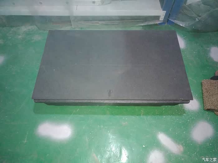

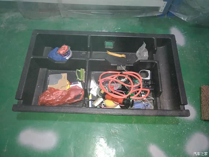

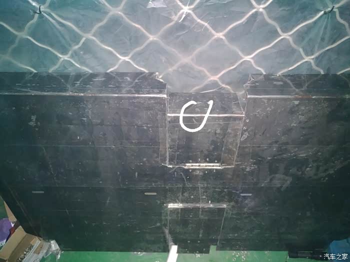

7、我是改装中期才想到铺地板的,所有又做了一块钢板,将前面的部分也铺平,以后维修油箱估计要费劲儿了。前面地板下部还有很大空间,我就在前地板上设计了一个小门,这样这部分空间还可以当做储存空间使用。现在看来是没啥大用,也是白折腾的。

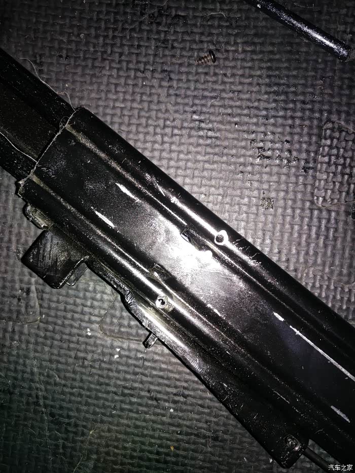

8、反复的改造后终于将各个孔位都对准了。再拆下来贴防锈膜。中间还干了一件错事儿,滑道长了一段,我以为没用直接锯掉了。造成里面的滚珠都掉出来了,没法使用了,好心疼舍不得买新的只能自己修,再滑道上边上钻两个小孔,把滚珠塞回去,再拧上小螺丝卡住滚珠。终于修好了。还有就是滑道的宽度也不合适,拉杆也需要截短。

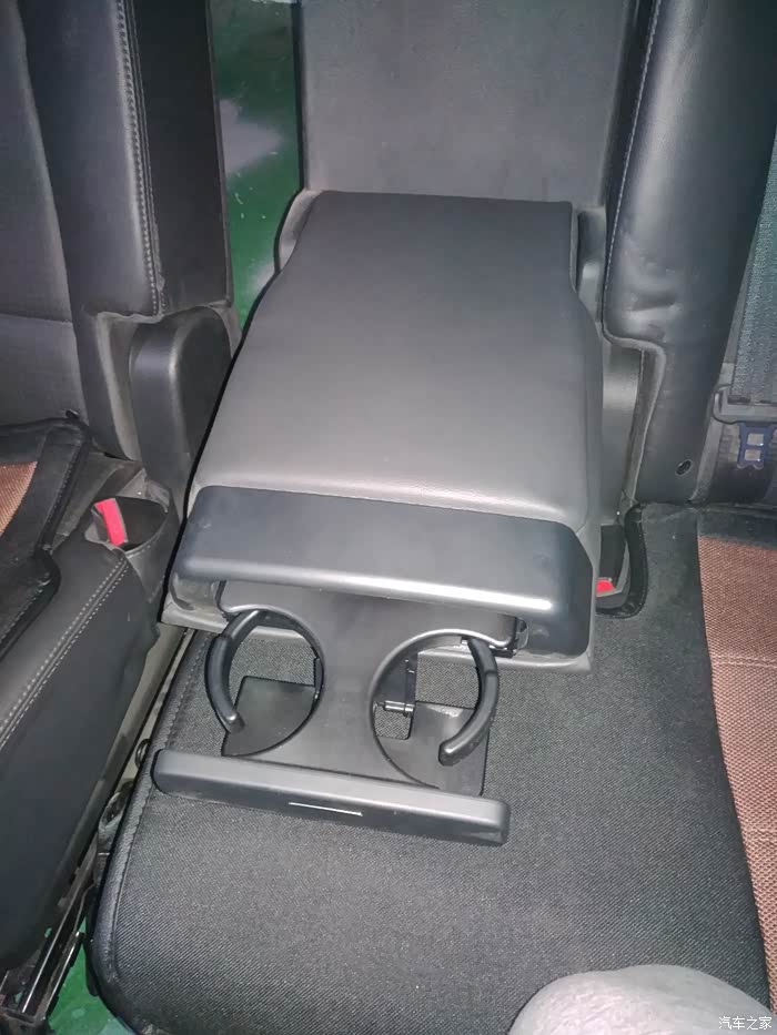

9、配件全部做好后就该装车了,最后在车底上打了4个1cm的孔。再贴好地板革大工搞成了。1米8的我躺下是可以伸直腿的,但是坐着也顶到棚了。。。。。还好我很少坐后面,我都是当司机。。。。
