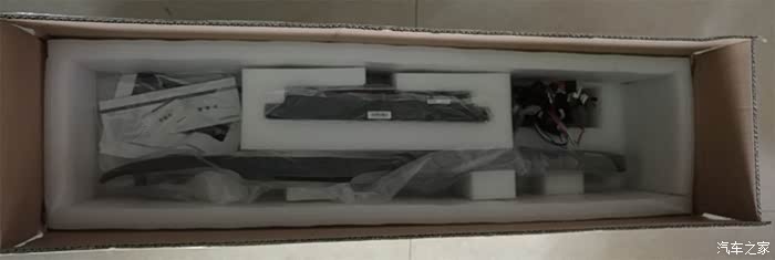

包装挺大,电梯里面占去一大半。
里面的泡沫包裹得很好。
揭开盖子,里面东西并不多。

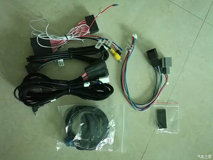

全部的安装线束,并不多,其中有几根是接360的,本人没加装360,所以没有360接线没用到。

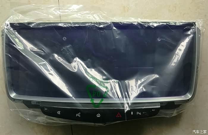

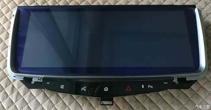

导航屏幕用一层膜包装的。
导航屏幕质感和做工挺好。

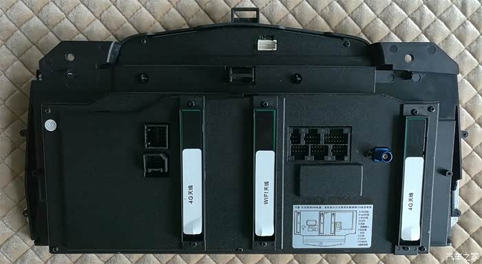

导航屏幕得背面,可以清晰看到两个4G天线,一个WIFI天线,以及其它一堆接口。

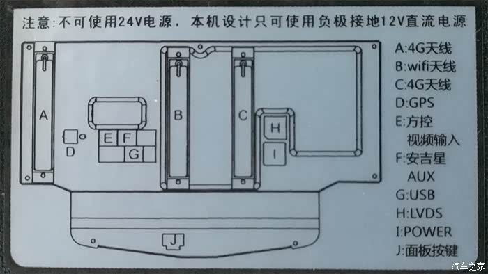

屏幕背面的接口示意图,有了这个,接线起来很简单方便。

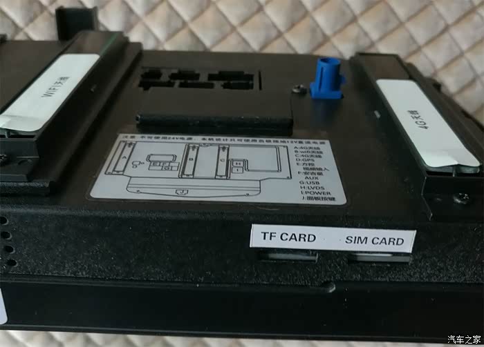

屏幕顶部是TF卡和SIM卡插槽。

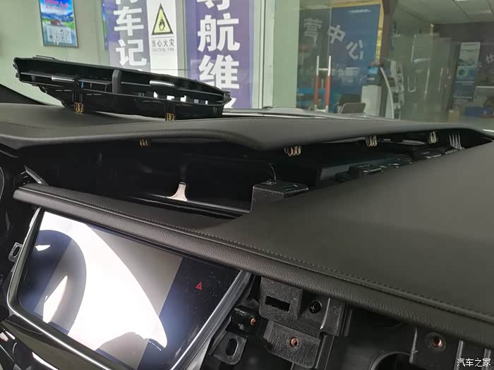

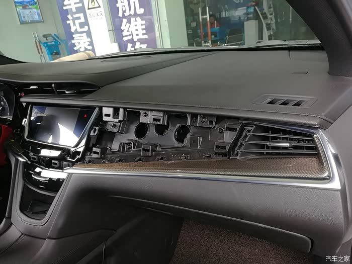

开始安装,首先揭开中控面板,几下就撬开了,很简单,自己一看就会,自带的安装说明书也有说明。
中控面板的顶部也要撬开,自带的安装说明书也有说明,撬开后需要拧开两颗螺丝,不过靠近仪表盘那颗螺丝很隐蔽,需要用手摸进去慢慢的拧开,千万别把螺丝搞掉进去,一定要小心。

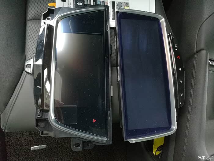

盖板上的两颗螺丝拧下来之后,就可以取出原车屏幕了,这是原车屏幕和导航屏幕的正面对比。

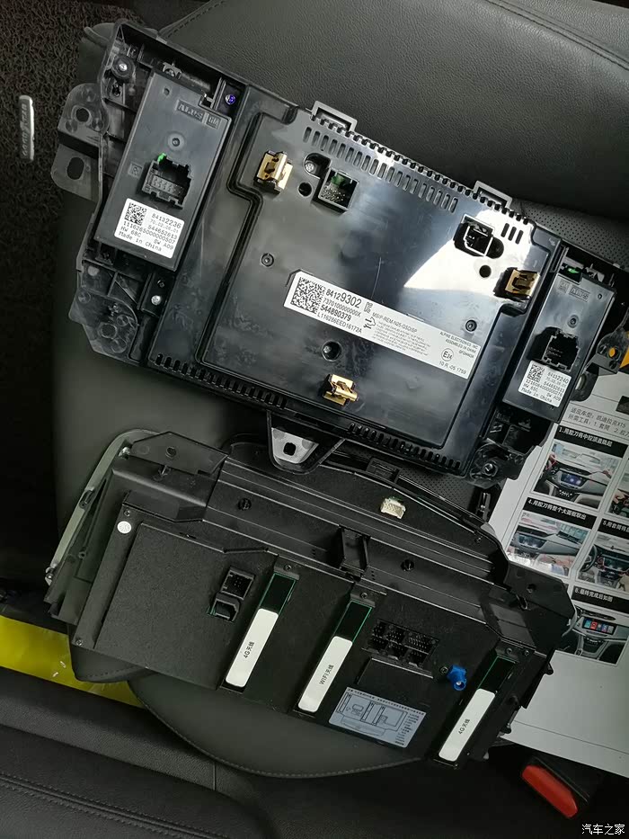

这是原车屏幕和导航屏幕的背面对比,可以看出来原车屏幕顶部多了两个卡扣,这也是为什么要撬开盖板拧下那两颗螺丝的原因,以后导航屏幕就不需要撬开盖板了。

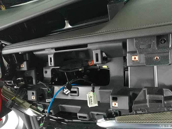

拆下原车导航后,背后有5根接线头,其中最左边的接线头是一键启动。

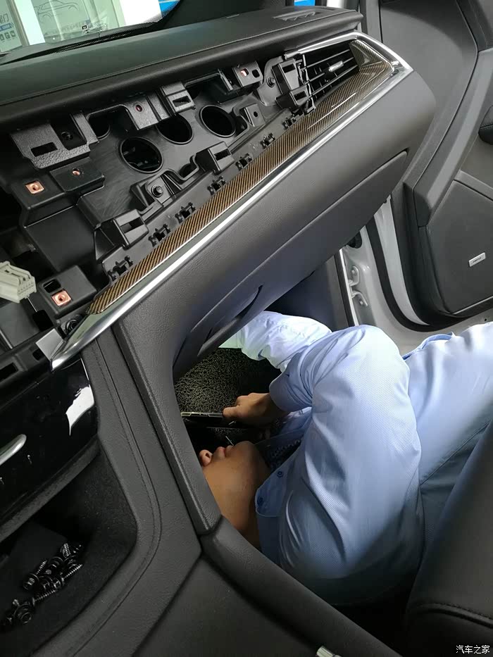

然后开始拆主机,这一步是最难的,首先空间非常狭小,必须躺下去,其次原车主机卡得非常严实,很难拔下来。

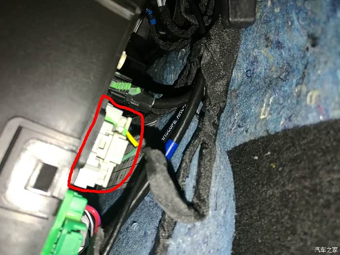

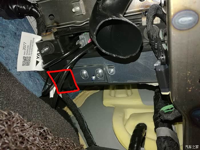

躺下去之后,很轻松得可以拆掉一个面板,就看一看到原车主机(铁皮颜色的那个就是原车主机),红色标注的方框是卡扣,在顶部还有一个同样的稍小一点的卡扣。拆这个的目的是把原车导航上的一根灰色线拔下来,转接一根导航线之后再接上去,保留原车系统就是这样来的。
这就是原车导航的灰色接口,靠着发动机的方向,而且还是贴着内壁的,很难拔下来,也有人不拆下主机直接拔下来的,这个是个技术活。

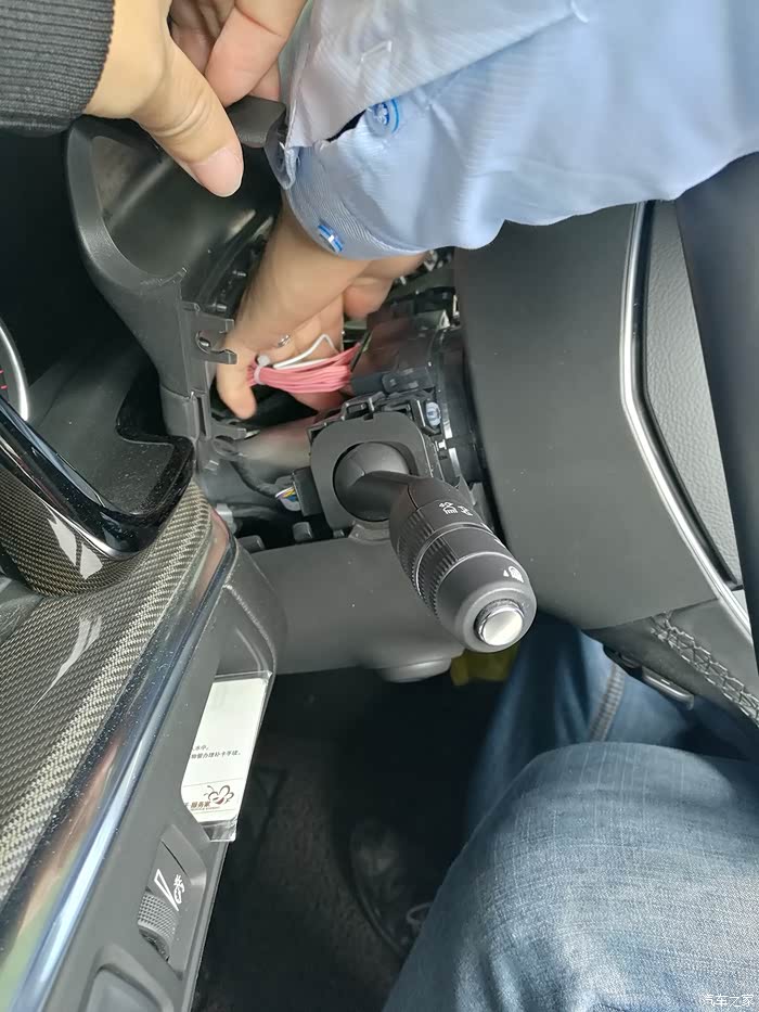

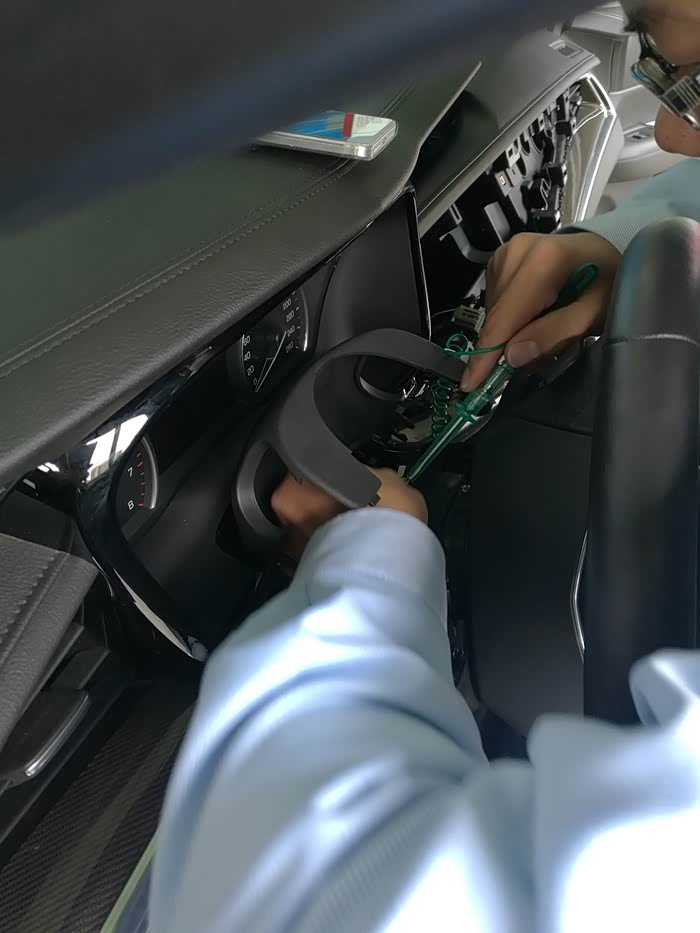

原车主机转接线搞定之后,接下来是拆方向盘上的方控线,很容易就可以掰开,也是接一根转接线。
粉红色那根就是转接线。

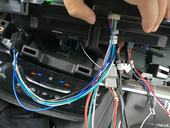

这是导航背面的接线情况,都是对插,不可能插错,只要把所有的接头接上就ok了。不过这里有一个细节要注意,就是那根AUX接线,由于AUX线太短,可能会导致线头被拉到中控里面看不到,我第一次测试搞了半个多小时都没原车系统,和厂家电话沟通几次也没发现问题,最后才发现是AUX那根线头太短,把线头拉进中控里面去了,而AUX线和原车主机线是一体的,这就是为什么没有原车系统的原因,接上这根线之后,一切都正常了。

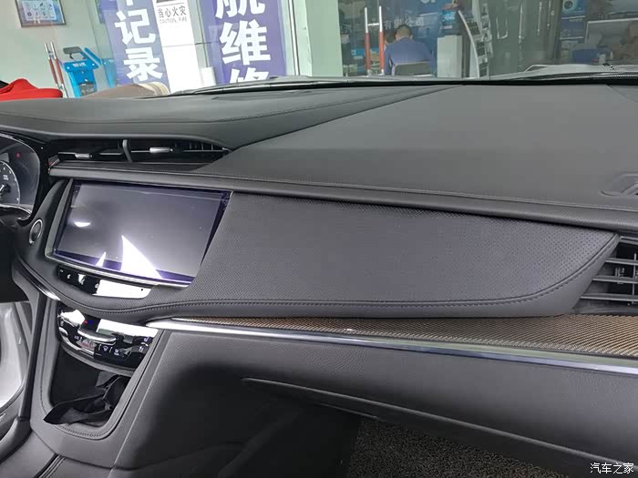

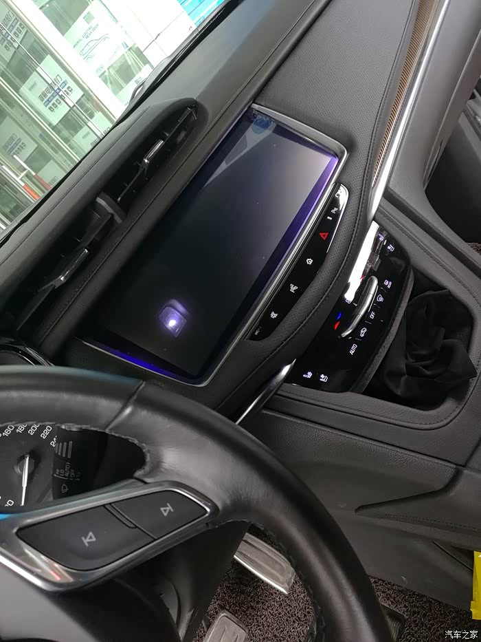

测试成功后,把盖板都盖上,副驾驶的角度。
驾驶室角度,很长很大。

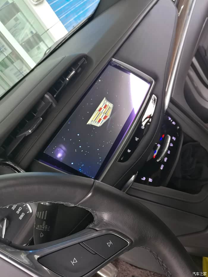

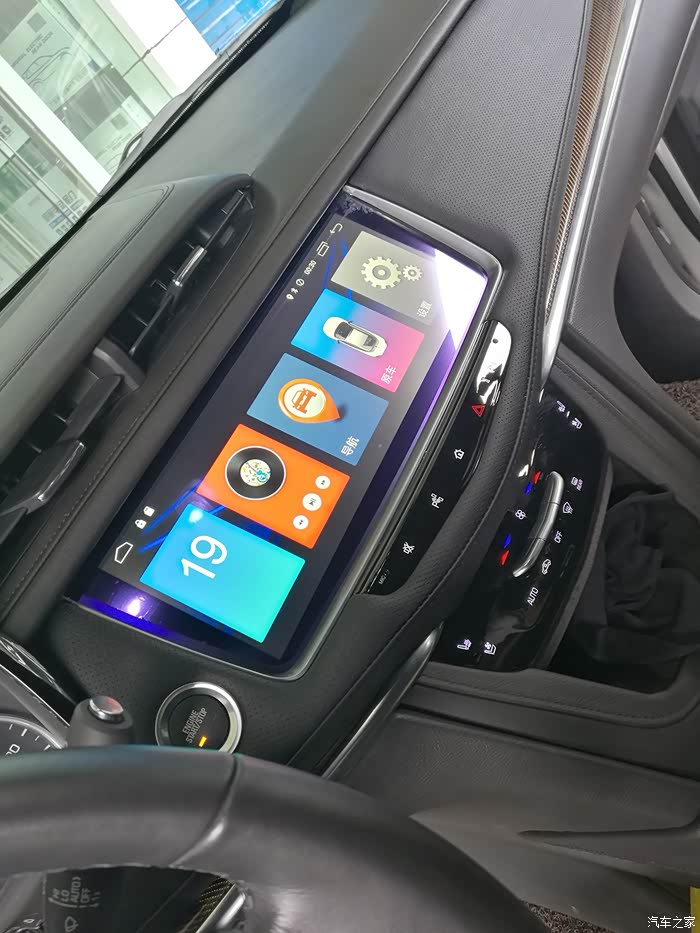

通电,开机,一个满天星的凯迪拉克,很漂亮。
紧接着是安卓启动画面。

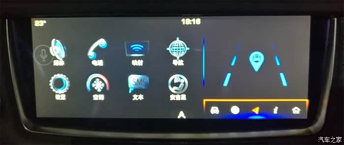

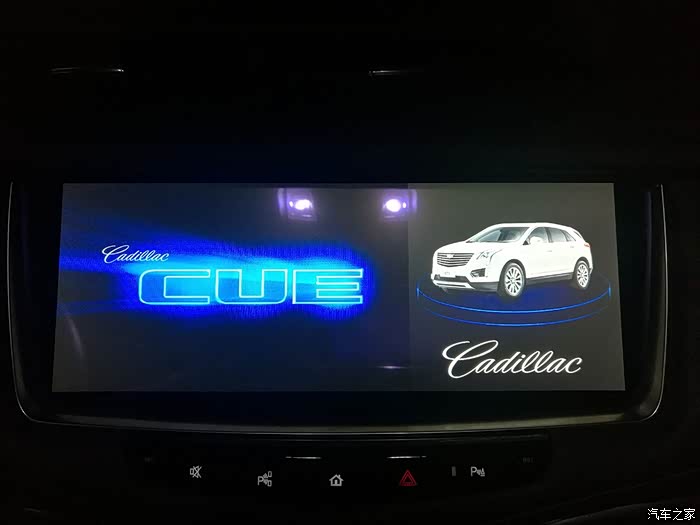

启动中会切换一下原车界面。

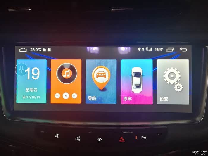

然后进去主界面。
主界面的正面照,从启动到主界面,大概有30秒钟左右的时间,这个启动速度还能接受,毕竟是安卓系统。实际上这个启动过程不经意就结束了,比热车的时间段。
启动过程中,也会显示原车系统。

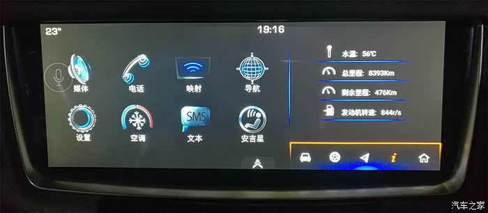

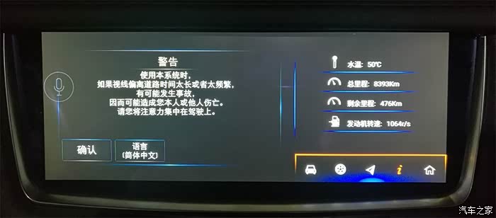

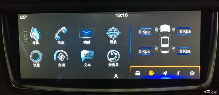

原车系统左面是原车系统的界面,右边是附加信息,这是胎压的,不过停止状态没有数据,需要跑动起来后才有数据。
这个不知道是什么。
水温、总里程、剩余里程、发动机转速。

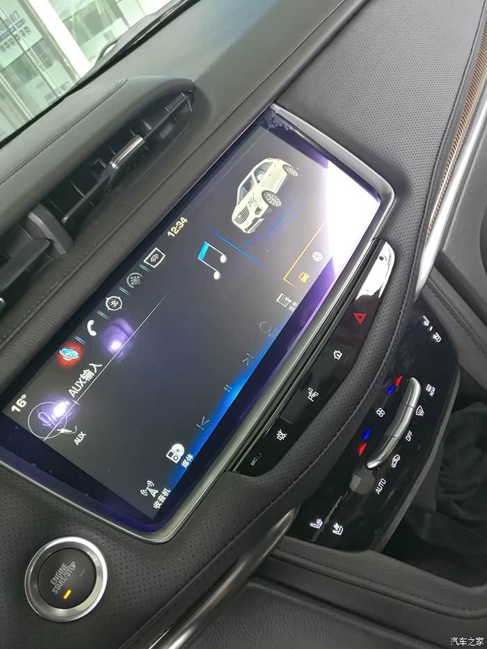

原车媒体界面,左下角第二个图标(媒体)就是AUX切换按键,如果显示AUX输入,就说明可以通过导航系统发声了,此时原车媒体就没有声音了,反之就是原车媒体有声音,导航系统没声音。

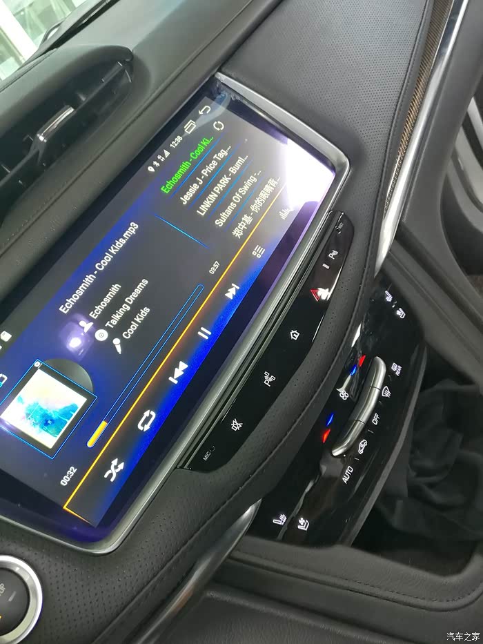

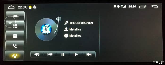

这是导航系统的音乐播放界面,也可以自己下载app播放。

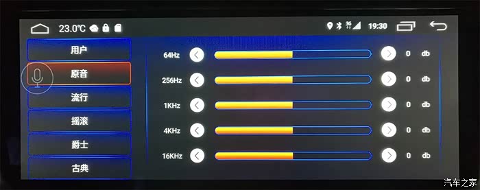

这是原车音乐播放器的音效调节,默认是原音,这个音效和原车一样。
这里特别注意,系统设置里面,默认音量只有26,最高是30,默认的26与原车对比,会感觉没有原车浑厚,把音量调节到30后,和原车就一样了,26的音量我能感觉出区别,30的音量我感觉不出区别了。

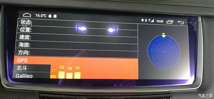

这是导航自带的gps测试程序。

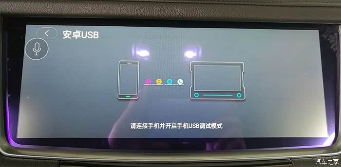

这是亿连程序,可以实现安卓,苹果的全屏全app的互联。

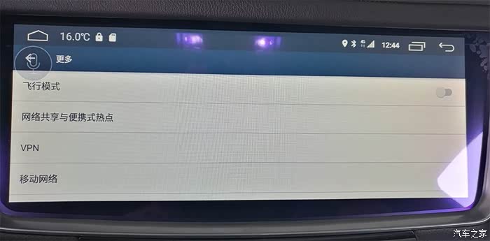

导航支持热点分享。

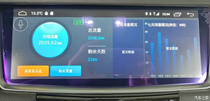

这是自带的一年有效2G流量,联通4G卡,可以在线充值。当然也可以换成自己的流量卡。

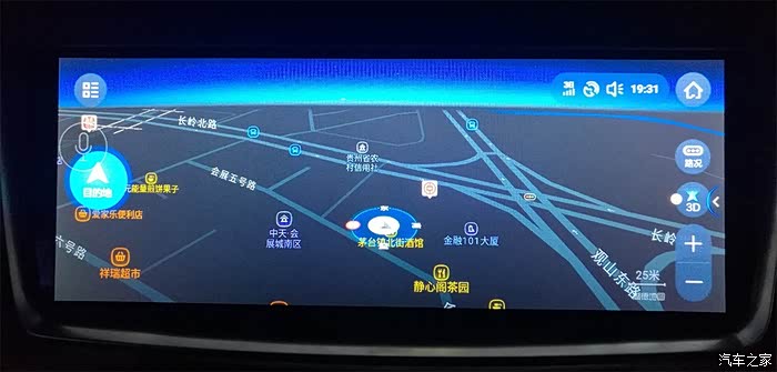

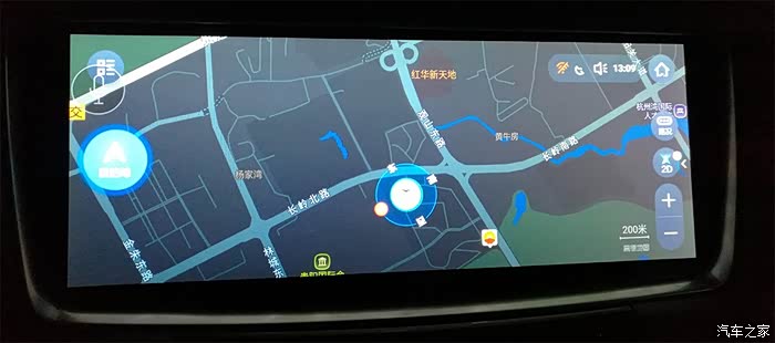

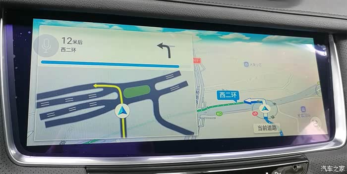

高德车载导航,绝对的No.1,再加上超宽的屏幕,体验相当的棒。

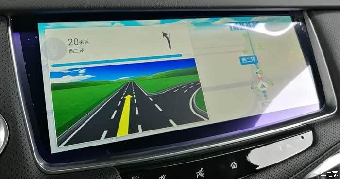

分岔路口语音提示并显示示意图。

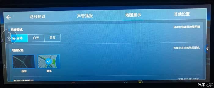

大灯亮起后,瞬间自动变成夜间模式,大灯关闭后,瞬间又自动变成白天模式。说明导航能感知大灯的开关。
还是喜欢这种3D界面。

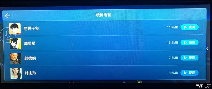

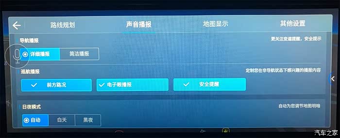

导航声音设置,自带了几个,还有一些声音需要自己下载。

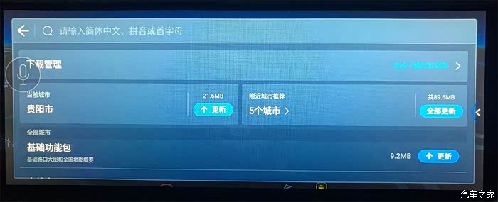

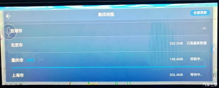

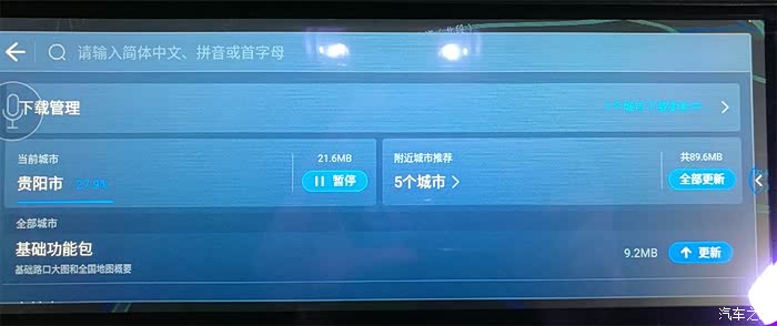

可在线更新图资。

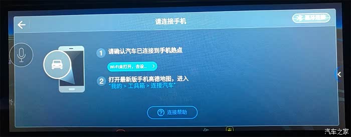

高德车载导航自带的手机互联。

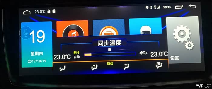

空调可以直接在导航系统的任何界面显示,空调信息优先级最高。

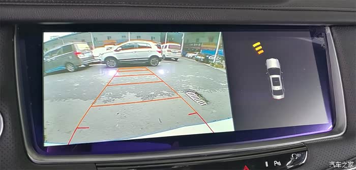

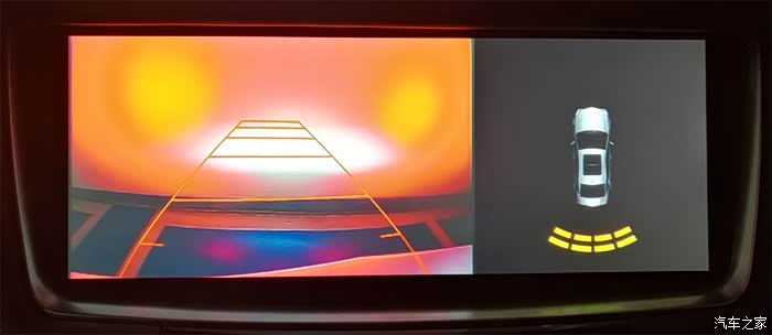

挂R档之后,左边会显示原车的倒车影像,右边显示雷达图。原车倒车影像本来就不是高清,加上高清屏幕,导致图像有点锯齿。
这是地库的倒车影像。

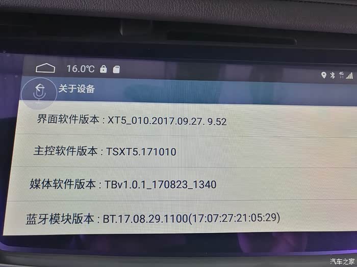

这是导航的相关软件版本。

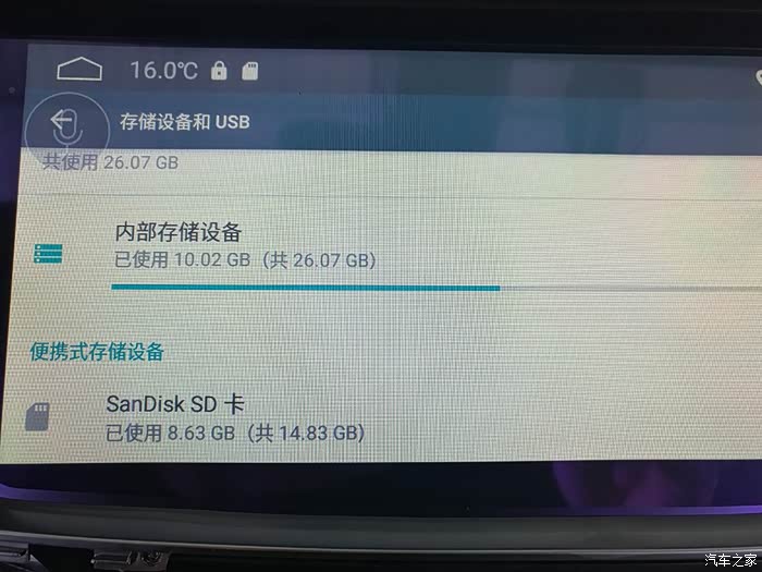

机器自带内存32G,由于存储的容量是按照1000的单位计算,而系统是按照1024的单位计算,所以系统显示的容量就只有20多G。

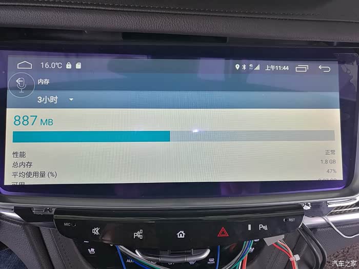

机器自带2G运存,显示1.8G,还有200M可能给了交换空间或者显示空间。

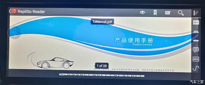

实物包装没有产品手册,后来才发现系统中有产品手册的pdf文档。

4、4G卡和TF卡更换比较麻烦,需要拆开面板才能更换,不过装过一次后,个人觉得拆开那块面板也还算是比较简单。

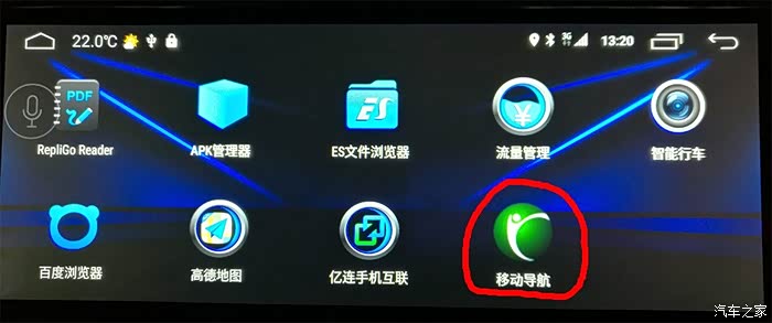

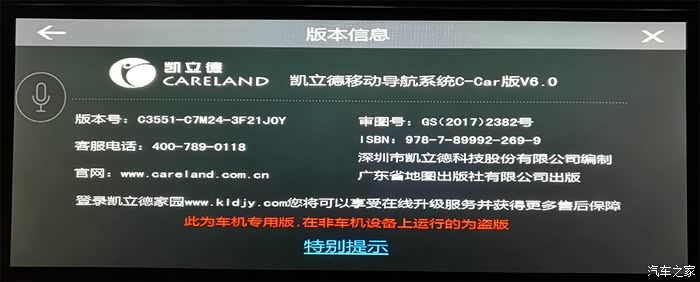

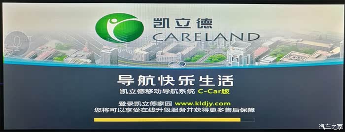

安装凯立德2017秋季版3F21J0Y车联网版。
安装成功后,凯立德的app名称叫做“移动导航”。

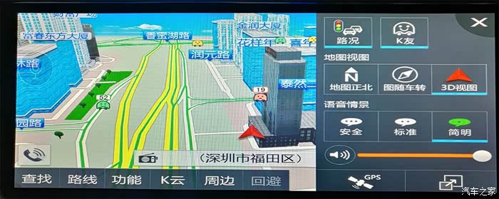

熟悉的凯立德启动界面。

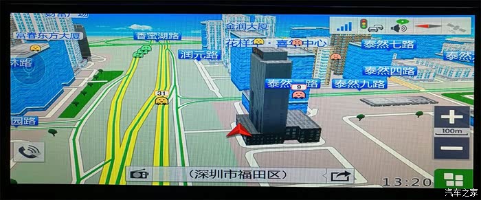

熟悉的凯立德导航界面。
凯立德导航设置,带路况,带K友。
凯立德版本信息。

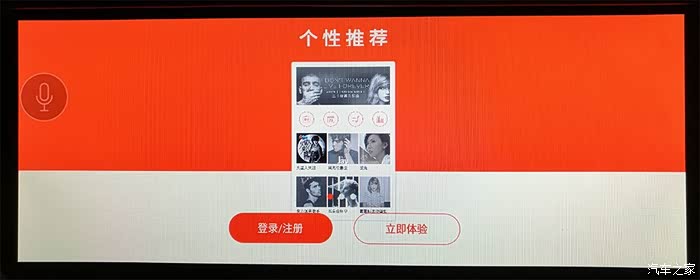

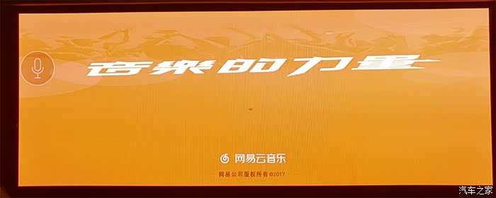

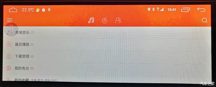

网易云音乐启动界面。
网易云音乐登录界面

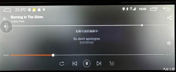

网易云音乐的音乐界面。
网易云音乐播放音乐界面,带歌词同步。
高德导航在线升级,需要网络流量。

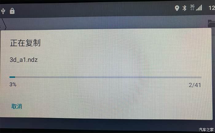

高德导航离线升级,电脑上下载离线图资,然后用U盘进行升级,不需要流量。
