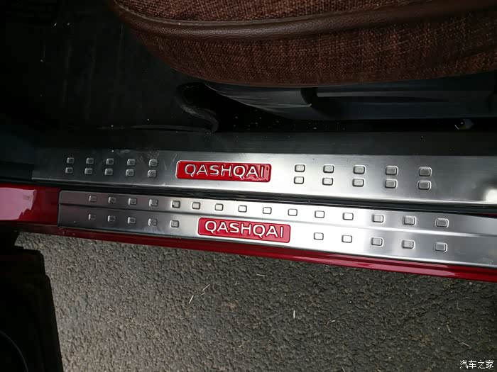

门槛条购于某宝。没啥说的。红车红字。

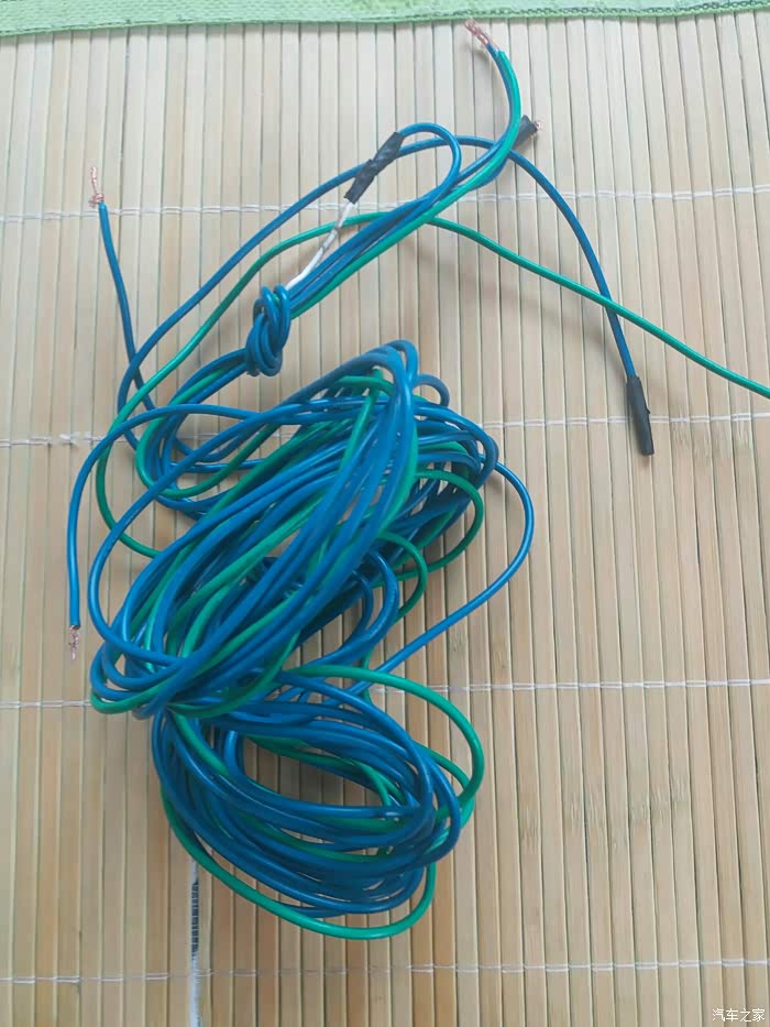

收到后迅速拆机器研究怎么接线。这里说一下:“”最开始我考虑麦克风延长线不能用普通电线,个人用觉得电线是走电的,麦克是传音的。用电线效果肯定会打折””后来去汽配城线装导航的店接线!结果店里都不愿意伺候,直接说接不了!也是,这么个东西收你多少钱合适啊。后来索性自己五金店买电线自己接!
我买的电线,一根两米,一共三根,花了五块钱。

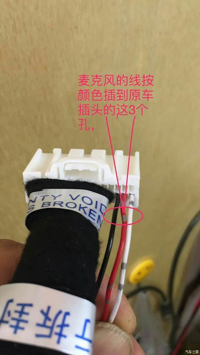

立刻研究接线,把麦克风的插头剪掉,把里面的插针留下接在线上。接完之后一看车上插头傻眼了,车上的插头是母头,接的是公头。插进去以后接触不良根本就用不了!

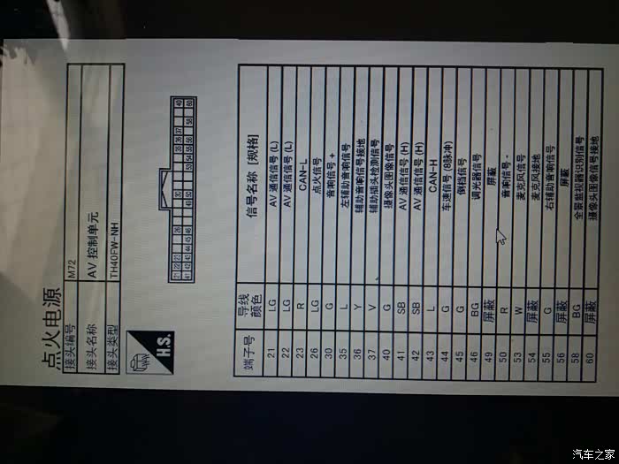

这里说一下,最开始我也不知道接哪根线,四处求救后网上卖线的大哥给我一张图让我照着接
黑白红按照位置接。

后来按照颜色接好了之后还不行
没声音,骂了一分钟娘以后冷静下来!忽然间想起插头不对啊,公头插公头肯定接触不良!后来把延长线拿下直接插麦克。竟然有声音了。当时真是莫大的安慰。媳妇打电话问我吃饭不?忽然间才发现天都黑了!哈哈!一会儿汽配城门卫大爷过来问我,再不走就不能走了!

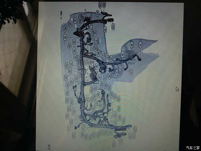

全车线束图,爱折腾的记得保存。

研究电路的时候找的图。依然是配图。和主题没啥联系

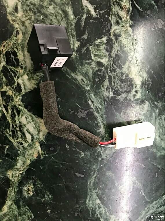

拆下在导航机后边的针上面让公母和插了一下,完美!!心中狂喜!

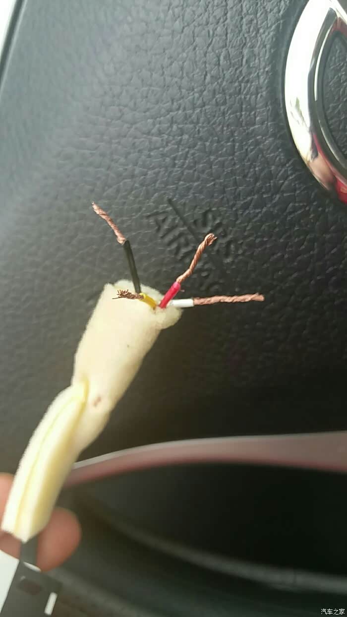

接好插母之后实验成功后就动工接线。图是接好的!中途没拍,各位见谅。
接的时候我用的是三色线接的。里面有三根:红绿和透明,个人认为这个靠谱!因为这个线在我烧的时候发现铜芯上有一层涂料。所以想当然的认为这个线就可以,毕竟也是传输信号的

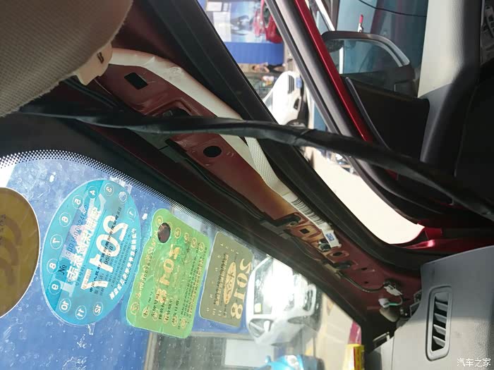

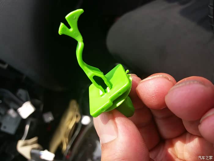

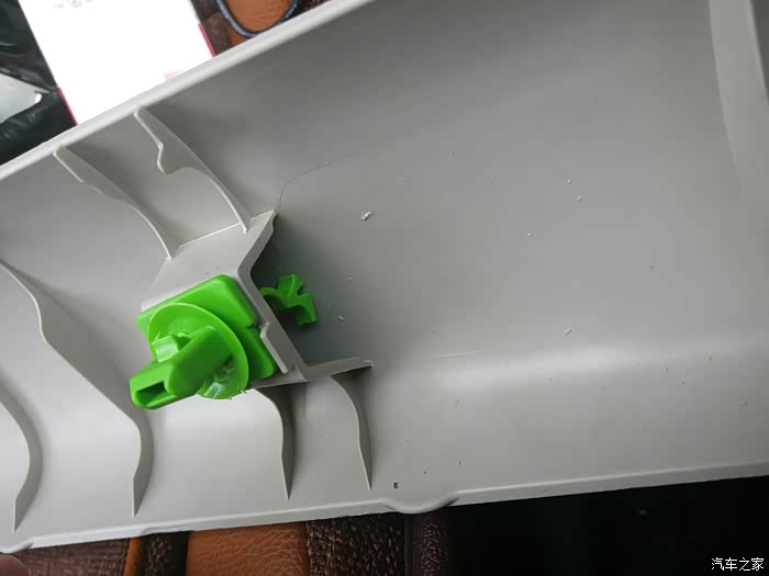

这里是A柱,为了走线必须拆掉。这里提示一下“我是暴力拆掉的,扒开装饰板用一字改锥撬的这个卡扣,大家如果撬的话一定注意要撬卡扣根部,就是和车体链接的那段。另外安装的时候要注意,这东西是有位置的,如图!”

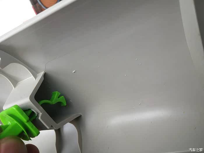

卡扣和装饰板的位置是有固定位置的,位置有一个卡装饰板的位置,安反了扣不上去。不知道我说清楚没有。。
最开始我就是拆装饰板一头的,把卡扣掰坏了都。

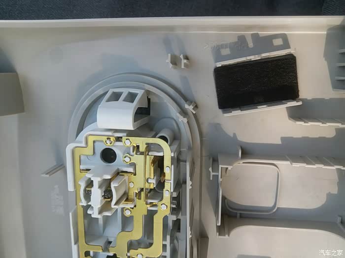

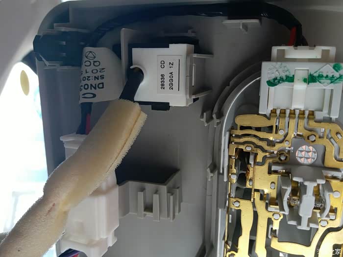

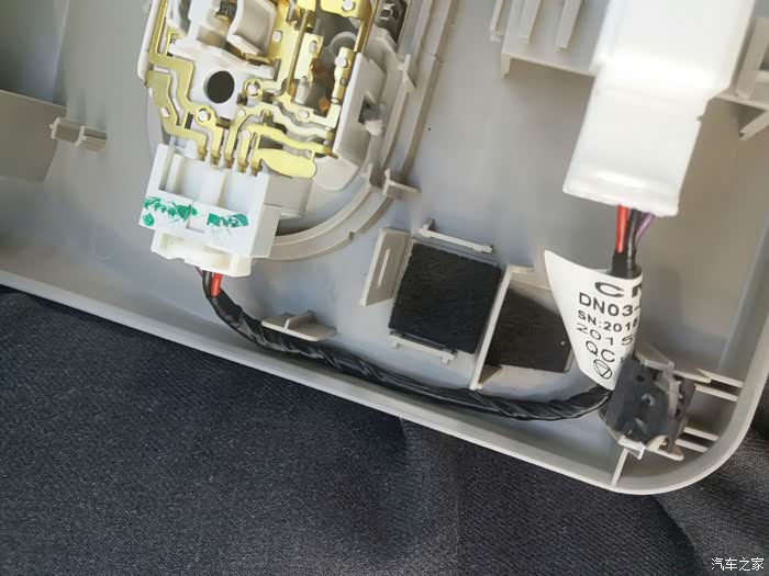

敲黑板划重点。一下去顶灯和麦克的安装图。
我买的买了指定不是逍客专用的,特么卡的位置都不一样,没办法只能把图中左侧看不见的挡板推掉!凑个着卡了进去。一切完成之后给媳妇打电话实验清晰度,得知有泛空声音,后来把那层给棉花拿掉之后好了,大家安的时候要注意麦克风的两个收音口别被挡住,注意调整位置让麦克风露在眼上,不然挡上就没用了!
这是右边的棉花,和左边的一样,要安在左边。
就是这儿。
