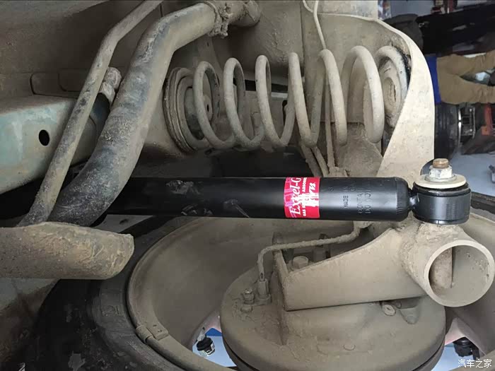

更换KYB黑桶作业分享

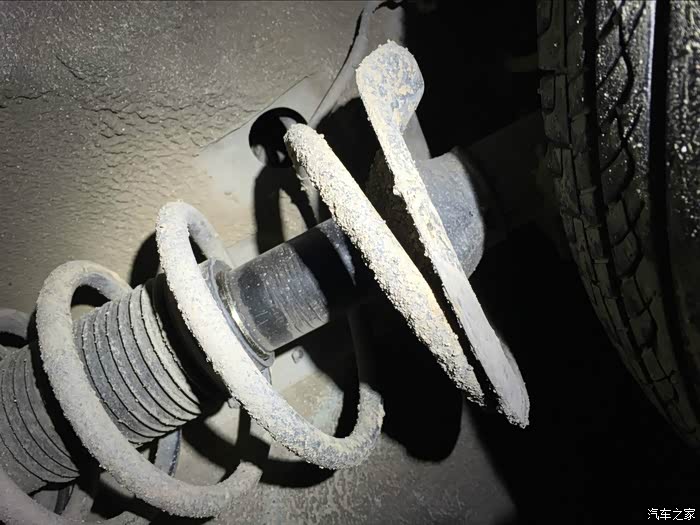

上图之前先跟大家描述下我车的症状。首先后左减震早就发现有漏油迹象,只是一直没管它,左前轮走在微弱凸凹不平的路上就会有咕噜咕噜的空旷声,我一直以为是左前下肢臂球头的问题,可特么我都换了三对下肢臂了,为啥老是坏呢?而且日益觉得底盘松散侧倾严重,路面稍有不平立马会传到驾驶室内,跟特么拖拉机似的,最后想了想,侧倾明显严重应该是跟减震有关,正巧一朋友更换KYB蓝桶后说效果不错,我也忍不住了,可一看派系的蓝桶要3000大米还多又有点舍不得了,最后锁定KYB黑桶,我不要求太运动,最起码比原车
的要强吧,为了更稳定,索性再加一个平衡杆算了,货一到我就迫不及待的去师傅那了,废话不多说,上图。

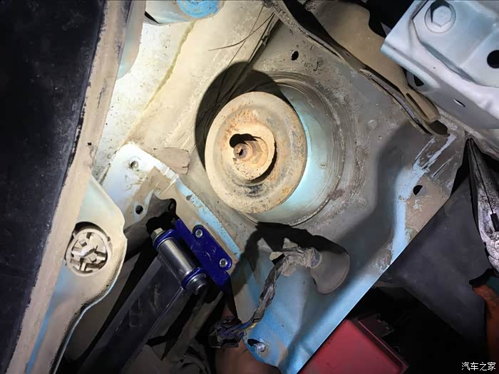

前面打开后一看,**跟多数的一样这个螺丝锈的死死的。
两个都是一样,锈的死死的

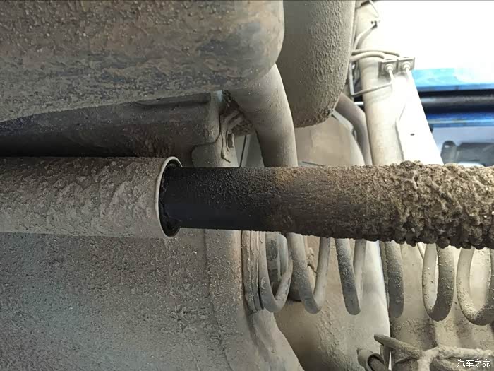

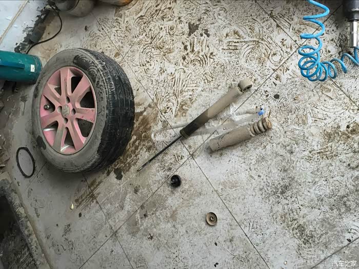

后减震好换一些,所以师傅的徒弟就先把后面的减震取消来了,你看那油漏的。
这油漏的也是没谁了。

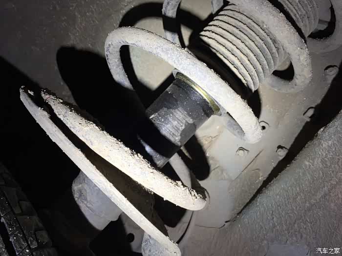

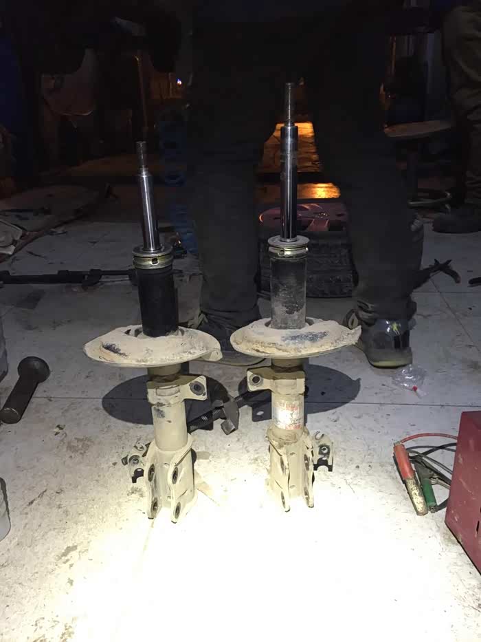

左前减震 看似没啥问题,其实一个漏油严重 另一个直接不回弹

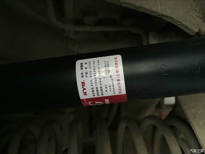

装了之后查了一下防伪,真家伙没得错 放心了
右前减震漏油痕迹

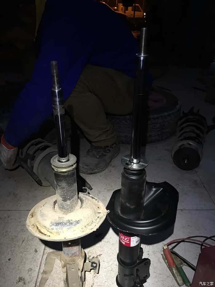

新旧减震按压回弹停止后对比,老的就在那个位置再也不动了
另外一只更可怕,一个指头就能按下去,然后~~~然后就没有然后了

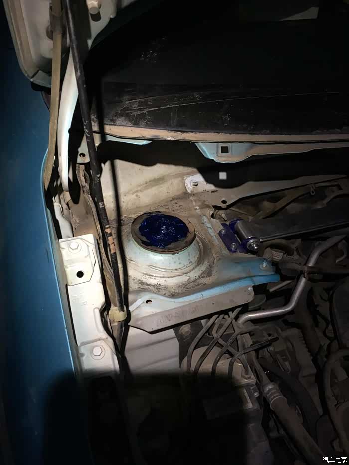

前减震安装好后师傅说给我拿黄油给封上,卸这两颗螺丝太特么费劲了

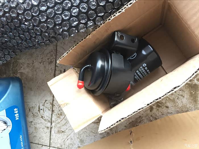

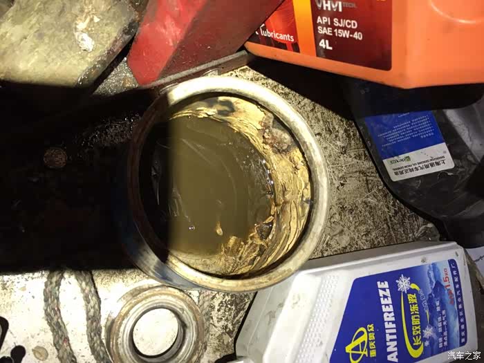

我车跑了5万多,从没换过汽滤,想必一定很脏,果不其然,真没冤枉两桶油的品质。那黑水都是从汽滤里面倒出来的

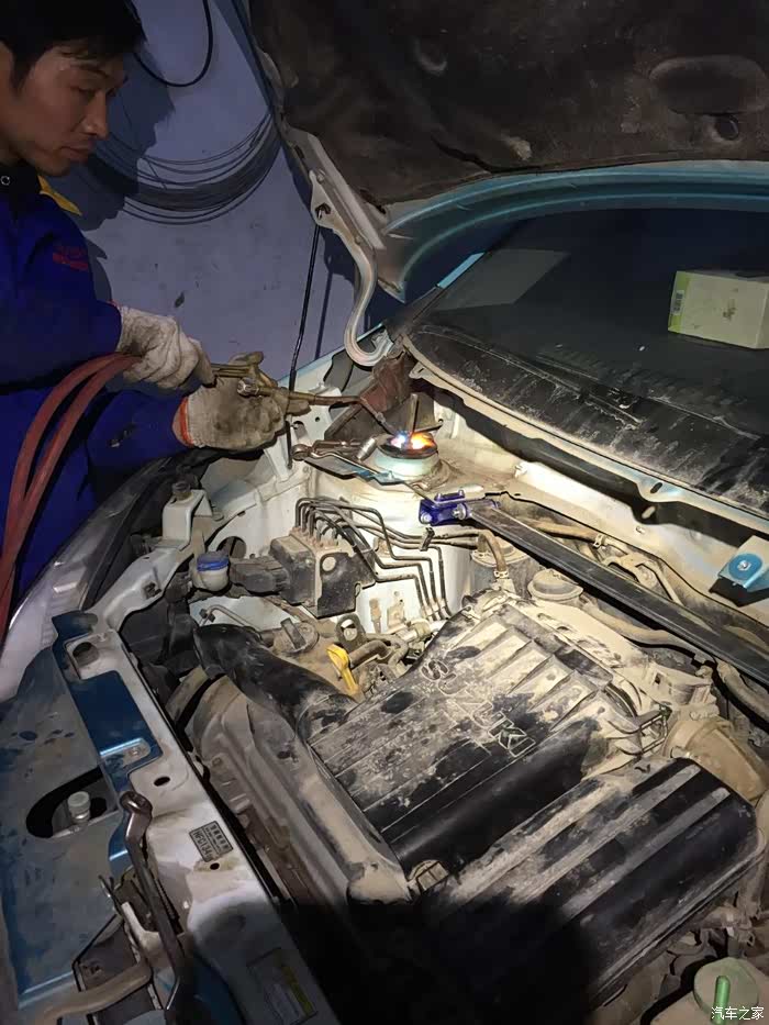

实在是卸不掉,师傅拿焊给我焊掉的

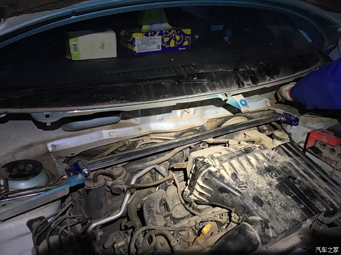

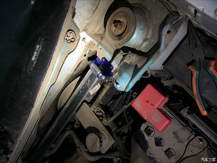

平衡杆安装完毕,就看一会儿的表现了哈哈哈
