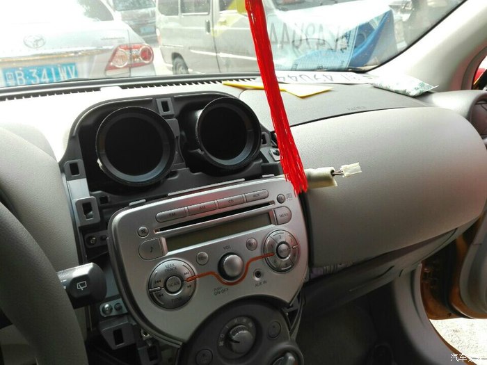

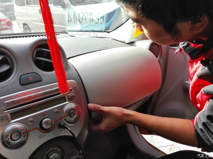

    首先,把原来的大肚腩拆下,要用汽车专用的起子来拆噢!拆到靠近中间空调出风口时,翘不动了,师傅认为这里有螺丝,于是把中间的面板拆了...
   果然,在中间出风口处有螺丝固定原车大肚腩...于是把螺丝卸了...

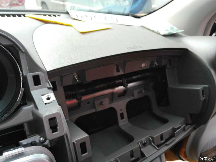

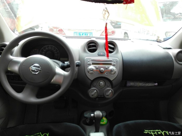

      原车大肚腩卸下后的模样...

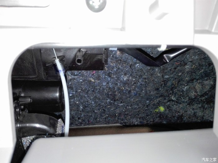

      通过空隙往里面拍,没见到气囊,但见到了中控隔音棉...

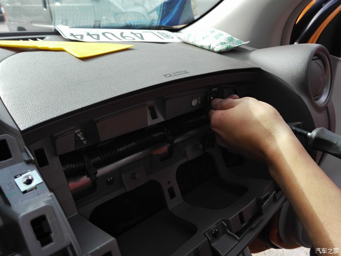

    师傅把原车上的一铁块卸下,不卸的话会影响台湾大肚腩的安装...

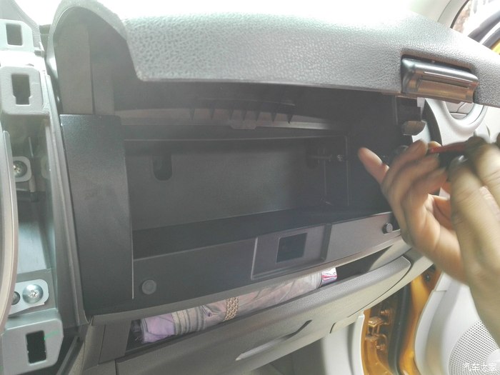

      接着把台湾大肚腩装上,该肚腩有两处需要螺丝固定...现在在上右侧的螺丝...
      把左侧的螺丝也上了...

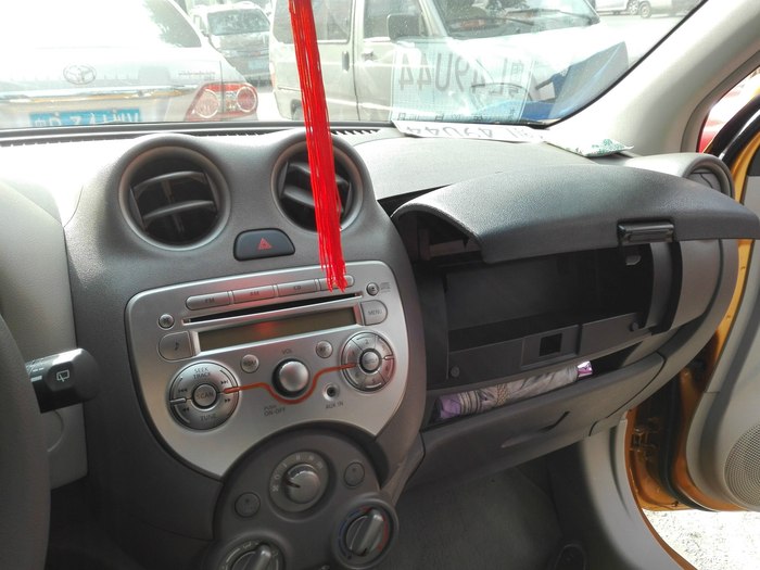

     打开大肚腩的效果,可以放下CD碟,容量大概是四瓶250ML的牛奶大小...

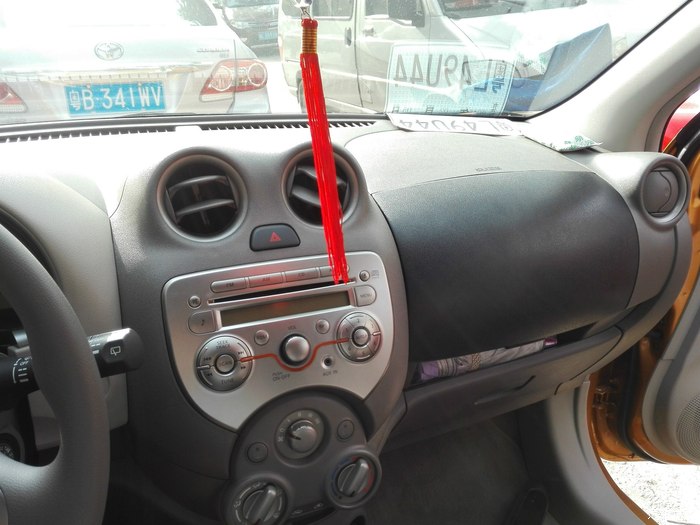

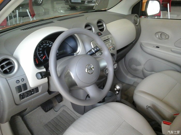

      看车时拍的原车大肚腩的效果...
      安装台湾大肚腩后的效果,其实也不会不搭...胜在实用!
