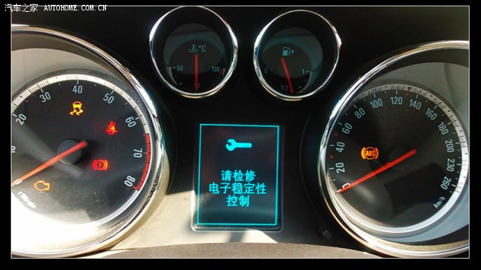

      由于检测过程中有一项检测项目是尾部排气管插上传感器,前轮架在两个动轴上保持25-30km/h的速度加速原地空转,后轮不转车头产生左右侧滑的现象。(本人不是专业人员请勿拍砖
      检测线下来后拿到钥匙,打火开到停车场。中控电脑提示故障,见图。
ABS和ESP灯亮起,并提示检修电子稳定性控制。并且方向盘异常的重,不用力气根本打不动。
       不上百度,直接上QQ问苏州VV车友会群里的群主兼VV资深驾驶员:奥特曼。后得知因为新君威带防侧滑的行车稳定系统(ABS/EPS),经过检测线空转侧滑后会引发感应器启动,开开自己就会好的。上线之前最好是关掉。
       正好检测站离买车的别克4S店非常近,开过去检测一下,接待小妹接待后按照行车电脑上的显示填好检修单。10分钟不到接到通知车子弄好了。维修工程师说这种情况开开一段时间自己也会好的。
       再次建议以后新君威年检或环保绿标上检测线时建议关闭控制面板左上角的TCS(ESP)按键,当然,不光是新君威的车子,只要是带ESP的,推广到带ABS的都应该在上检测线时先将ABS/ESP(有的叫TCS)暂时关闭。否则行车电脑会有报警的出现请检测店子稳定系统或故障显示。
