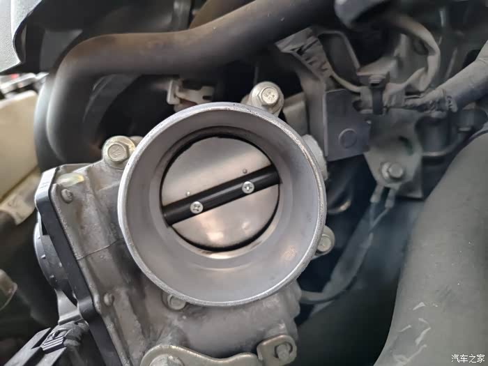

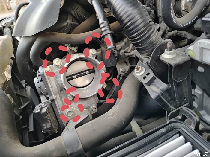

△有一说一小日子车挺好拆的 空滤盖子一拿 十字螺丝刀旋松管道一拔就看到节气门了 然后用小一字螺丝刀翘起卡扣拔掉节气门边上的插头 五颗螺丝一拆节气门就拿下来了

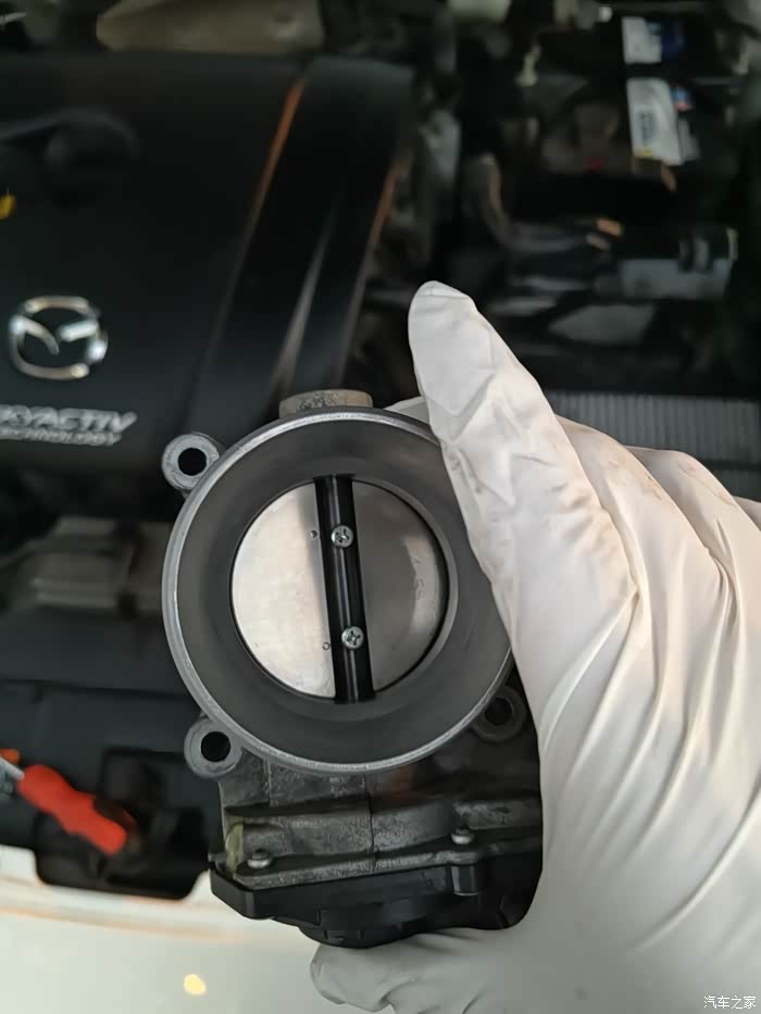

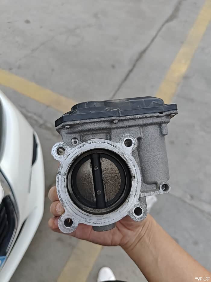

△正面看着还好

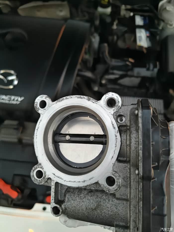

△背面确实有点脏

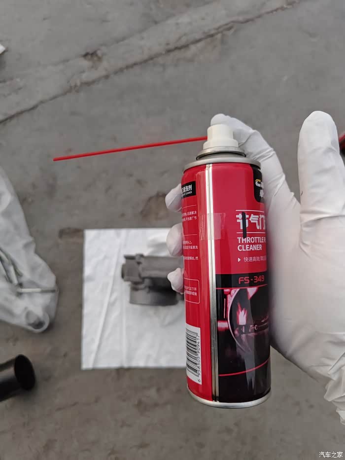

△便宜大碗节气门清洗剂开冲
△洗完了

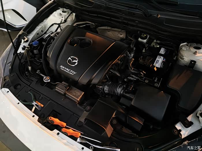

△重新装上去 先用棘轮扳手旋的差不多再用扭力扳手10牛紧一下各个螺丝 上一张机仓图
△最后洗完感受 没啥差别
