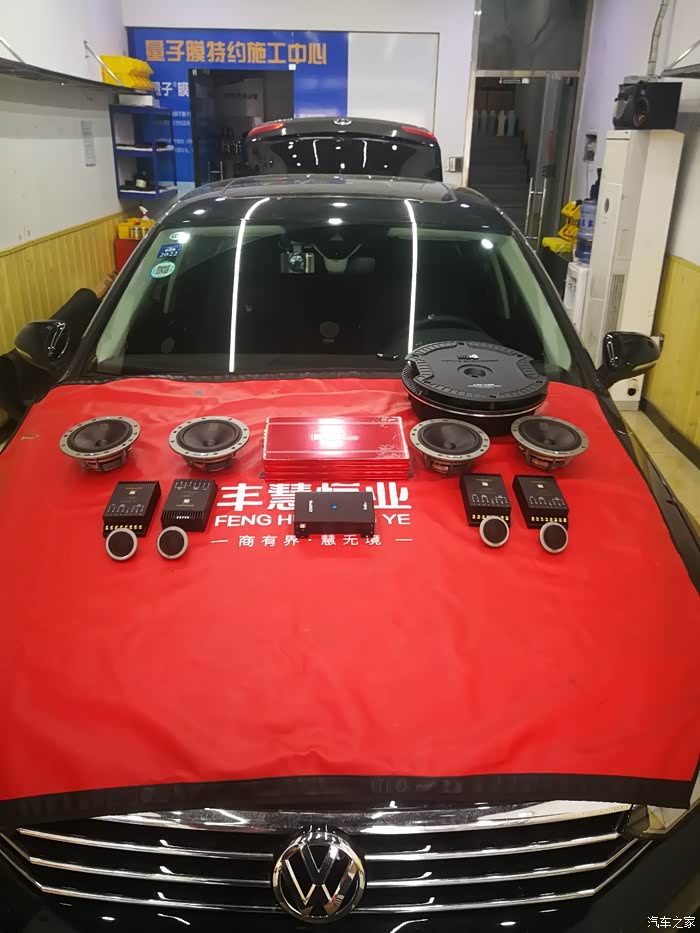

2019年12月底提的19款330尊贵,当时试驾380迈腾顶配,试驾时感觉丹拿音响音质不错,12个喇叭,后来也想加装,4S销售说不能加装了,并告诉我说原车丹拿音响一般,属于丹拿入门级别的音响,要想效果好还是去专业改装店改的效果好。提车后年前从青岛跑了趟四平,来回2800公里,定速巡航,基本上车速控制在126,高速油耗6.7。听了一路音乐🎶,总是差点感觉,越听越想着找时间改改音响。反复在网上查找丹拿改装的***、信息、攻略,在某宝和某东上比对各种器材,由于我比较喜欢听流行歌曲,比较注重人声效果,最后还是选择在丹拿音响品牌做选择,丹拿232、236、242、272、342、372等等,看了好多型号,怪不得听别人说音响改装是个无底洞,多少钱都不够烧的。网上看归看,还得具体去改装店听一下实际的效果,在青岛当地一家比较大的丹拿改装店去看了一下,跟店里改装师傅们聊了聊,店内师傅说迈腾原厂得丹拿不行,属于入门级别的丹拿音响,价格在那摆着。在试音房试听了几套不同型号配置的丹拿音响,真是让耳朵过了一把瘾,自己不是音乐发烧友,由于经常长途跑高速,就想着把原车音响效果提升一下,预算没那么多,根据店里专业人士推荐和我的试听效果,综合下来选了如下改装方案:

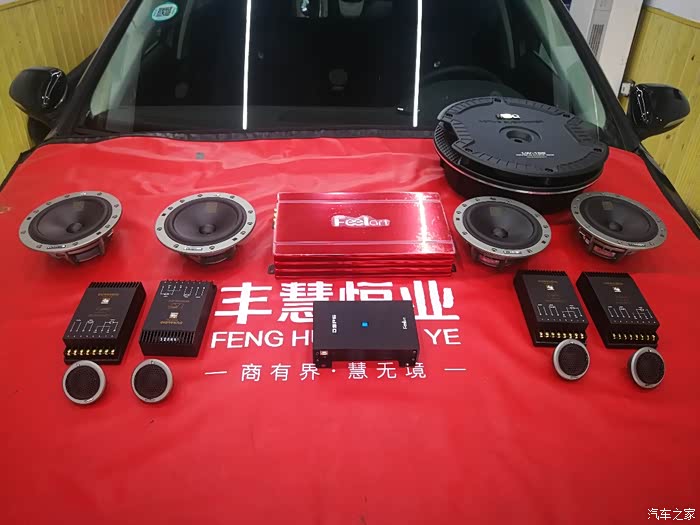

前声场:丹拿236两分频套装
后声场:丹拿236两分频套装

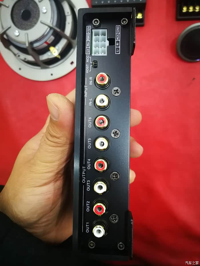

处理器:芬朗DSP6
功放:芬朗RE480

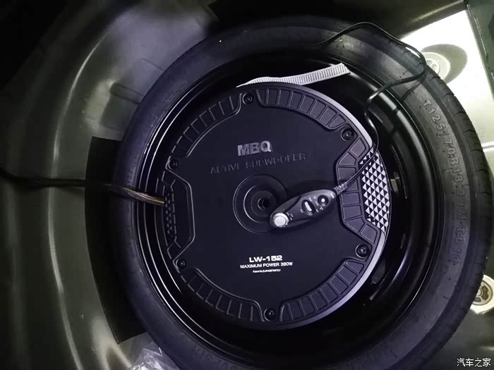

低音炮:MBQ备胎
隔音:四门双层美国DJ
这一套下来17000多,给优惠了下,最后给到15000,包安装,送的双层四门隔音,安装线材免费。相信坛里有不少音乐发烧大神,请给看看这套配置按这个价格有没有被宰,第一次改装汽车音响没实际经验。

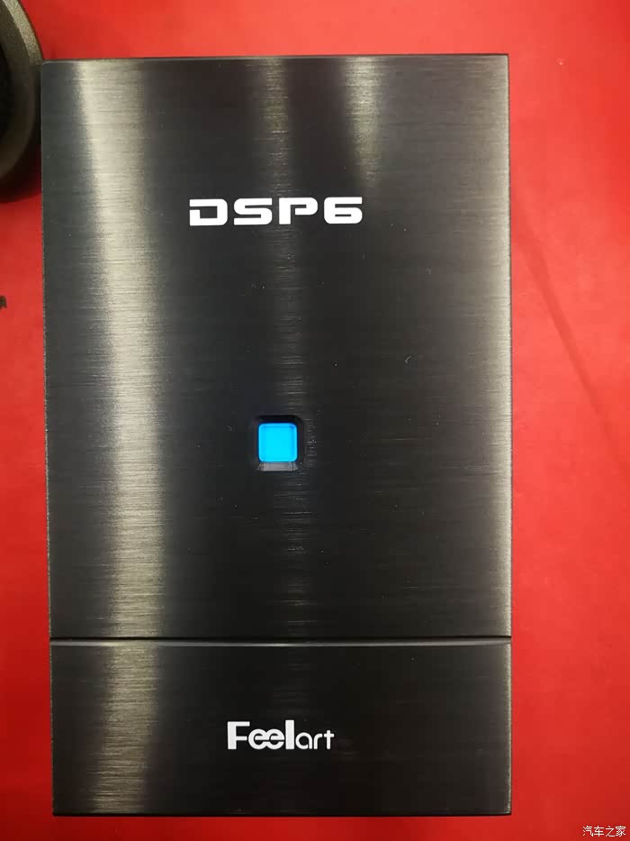

处理器:芬朗DSP6

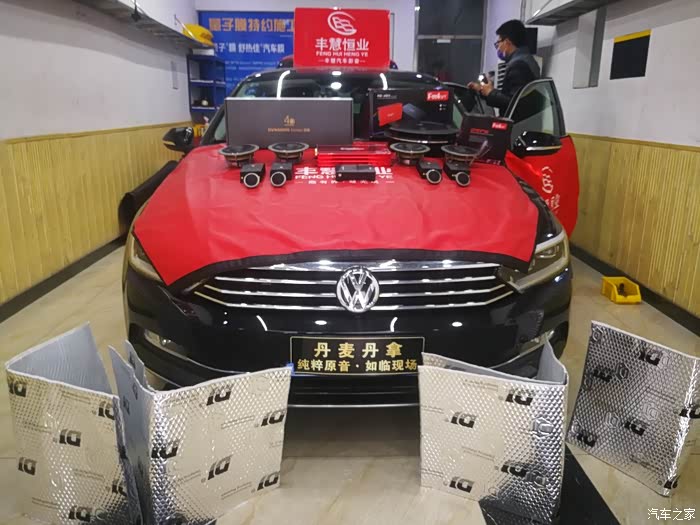

安装前,工作人员给全套摆车上。

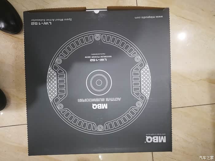

后备箱备胎低音炮

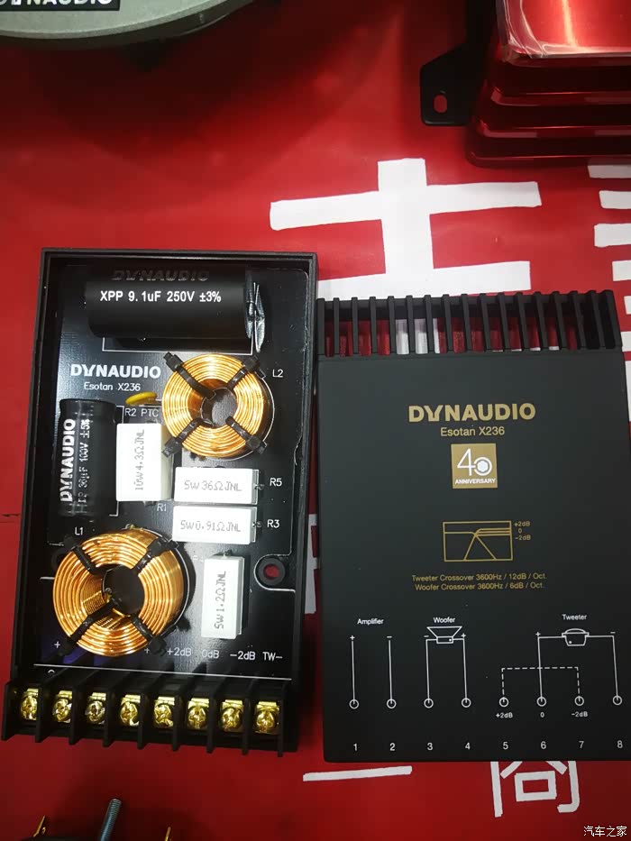

236分频器
236低音

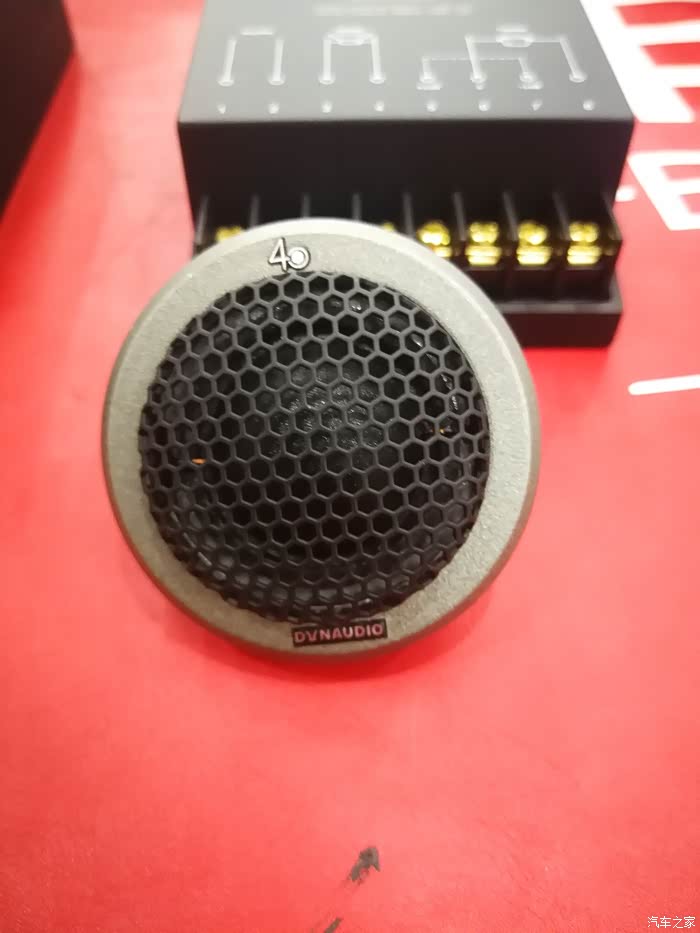

236高音喇叭
低音炮安装在备胎里面,不占后备箱空间,千斤顶等随车工具只能找个收纳包放起来了。

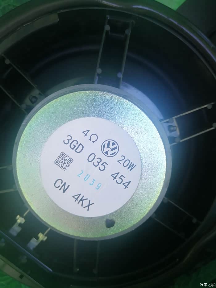

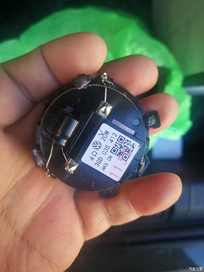

拆下来的原车喇叭
拆下来的原车喇叭

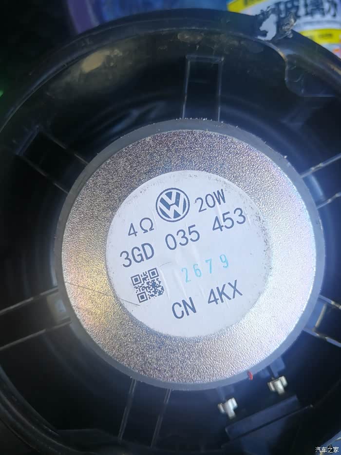

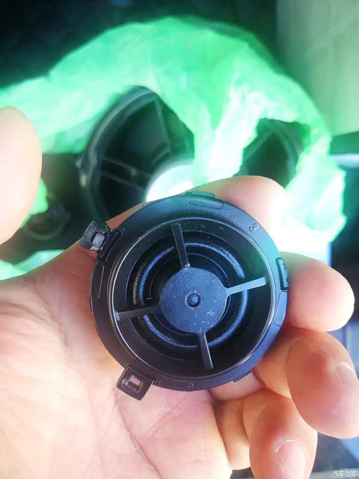

拆下来的原车高音喇叭
拆下来的原车高音喇叭

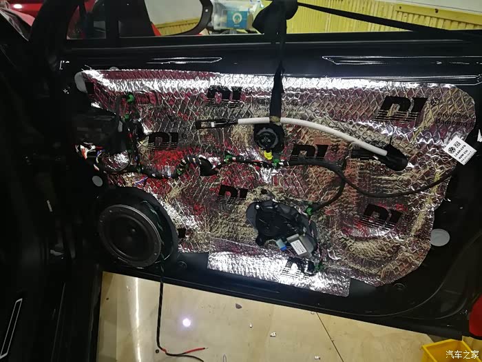

从上午十点开始安装折腾,三个安装师傅施工,四门隔音、所有音响重新布线、功放从汽车电瓶直接取电(功率比较大)、安装喇叭和低音炮,最后电脑调音到晚上七点,我在他们休息室抽了一盒烟,等待中总是感觉时间过得太慢了。

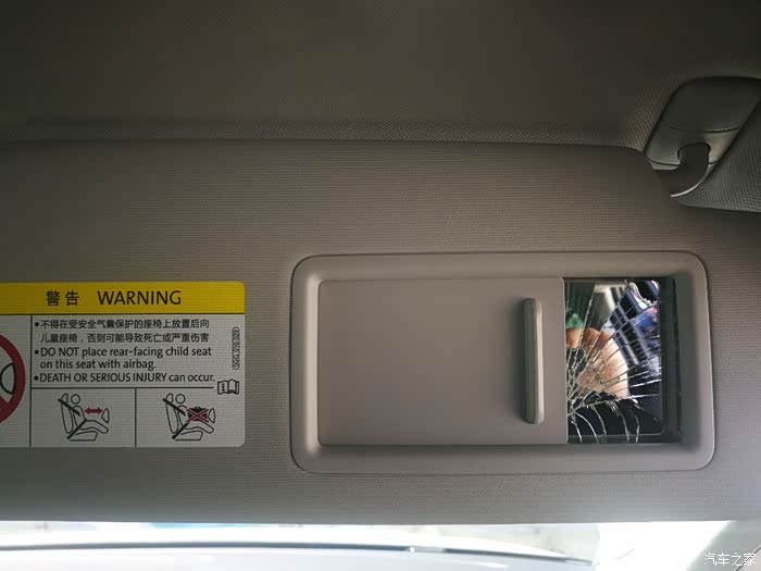

功放和DSP安装在副驾驶座位底下,中间还出了个小插曲,安装师傅在拆副驾驶座椅时给我把副驾驶位的化妆镜给挤碎了
被挤碎的化妆镜,心痛三秒钟,阿门!

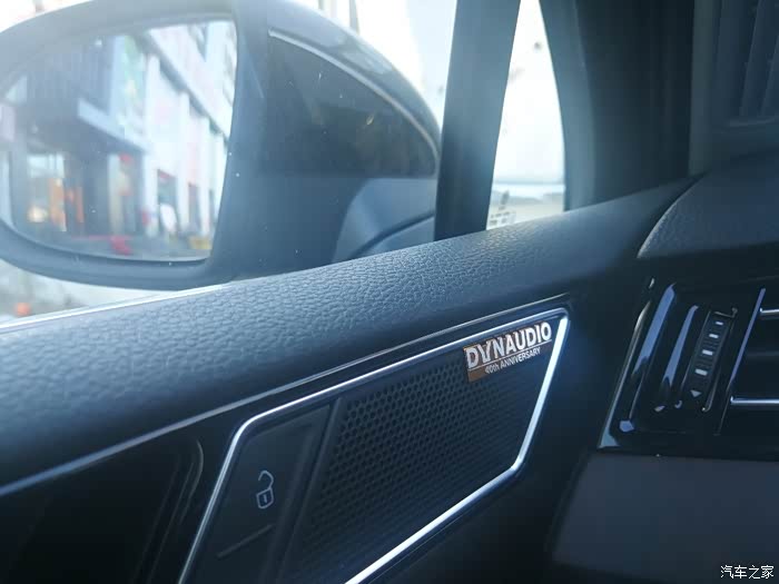

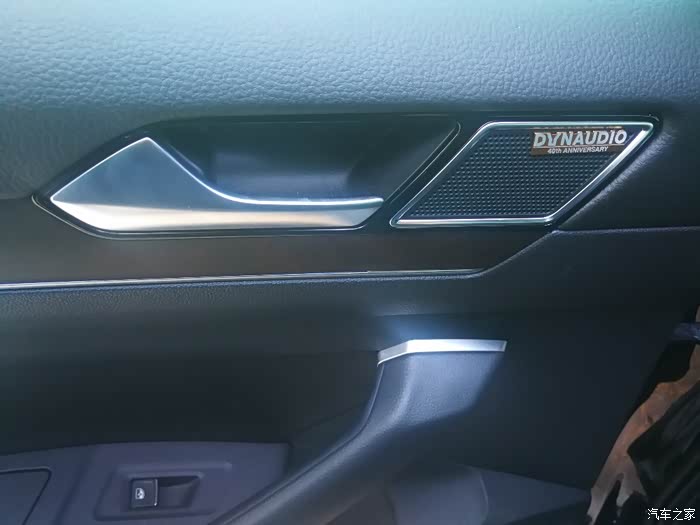

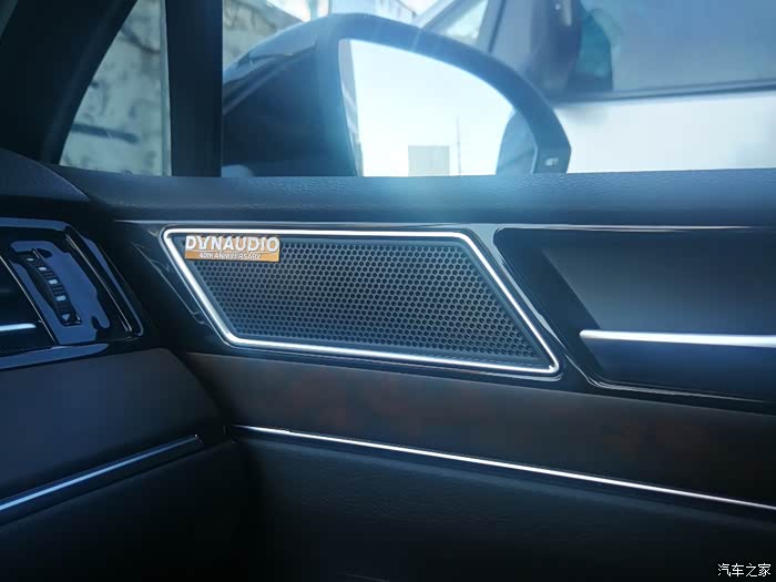

金色的40周年丹拿LOGO,236独有的。
芬朗DSP6

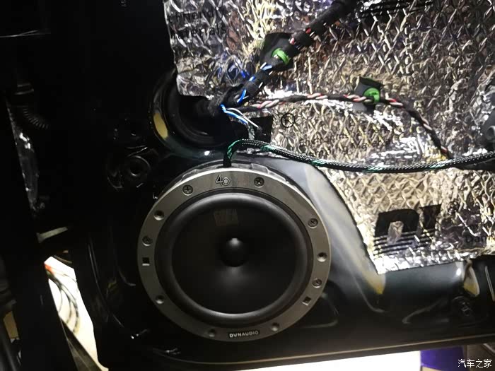

双层隔音安装完,开始按喇叭
芬朗DSP6侧面

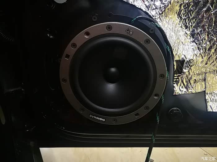

安装上车的236低音。

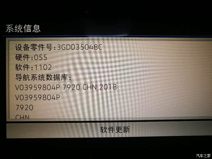

我的车是2019年11月份生产的,主机型号是048C。
