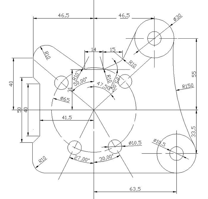

桑塔纳改后碟刹桥码图纸尺寸公布
各位想改老桑(普桑、3000、志俊)的车友,改后碟刹核心部件 桥码 尺寸图现在公布
需要的车友可以直接拿这个图纸,去机械加工的地方加工。最具有性价比的加工方式是 线切割。

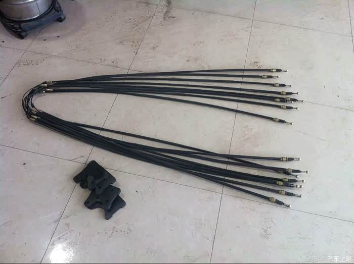

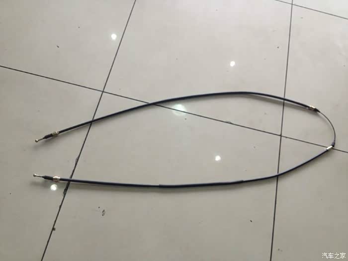

另外还有两样东西也是定做的,一个是手刹拉线,一个是刹车盘
手刹拉线图

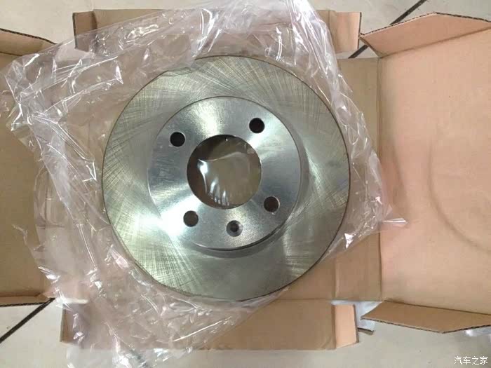

刹车盘是宝来的刹车盘打成桑塔纳的螺丝孔。可以找当地卖刹车盘的人跟刹车盘厂家说下,挑几个宝来的毛坯盘,打眼的时候打成桑塔纳的眼。
以上几样东西都是需要定做的,除了拉线没办法,是找拉线厂做的,其他几样东西怎么弄,都已经告诉大家了。

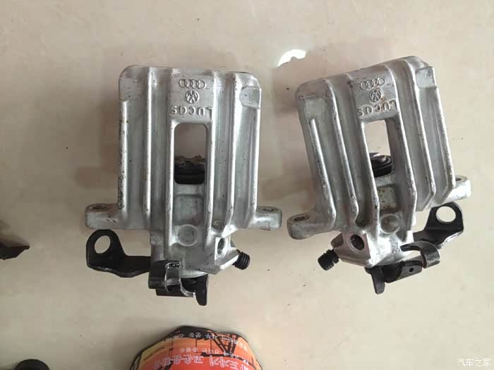

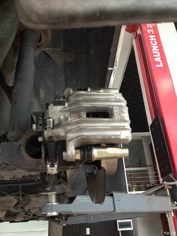

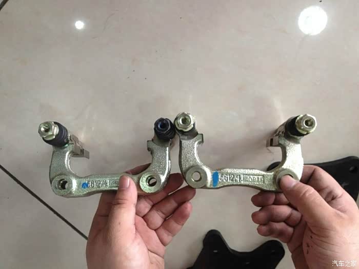

分泵和分泵支架买宝来的,和朗逸的一样的。

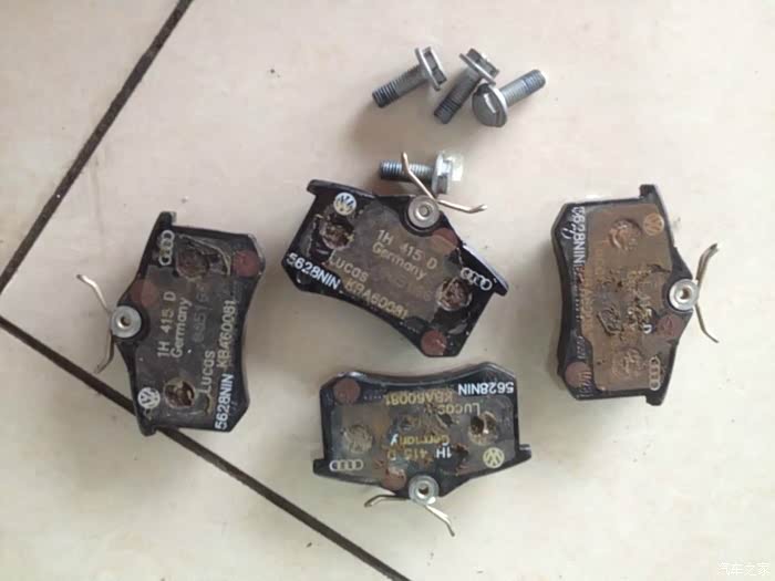

后刹车片买宝来的

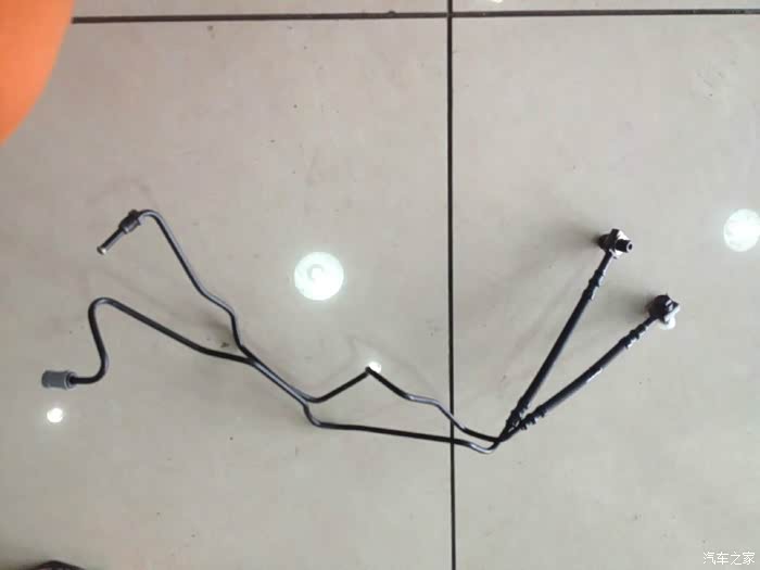

刹车油管可以用POLO的或者宝来的

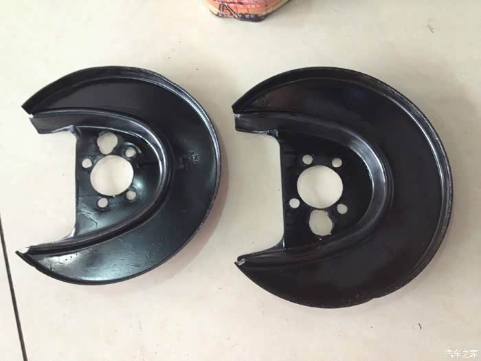

刹车挡板用POLO的,ABS孔自己钻一下

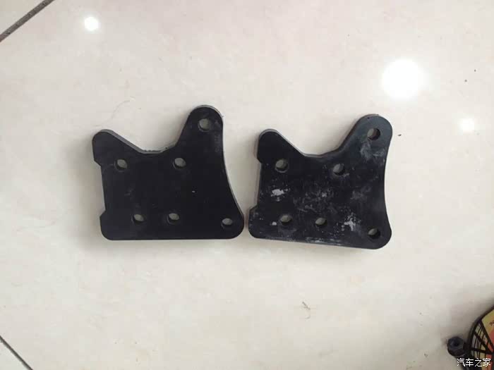

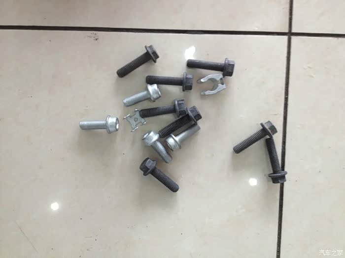

分泵支架螺丝用宝来的,手刹拉线卡扣用宝来的。另外黑色的桥码固定螺丝可能比较难买,可以找我,我家有几个。

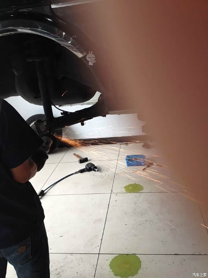

装的方法

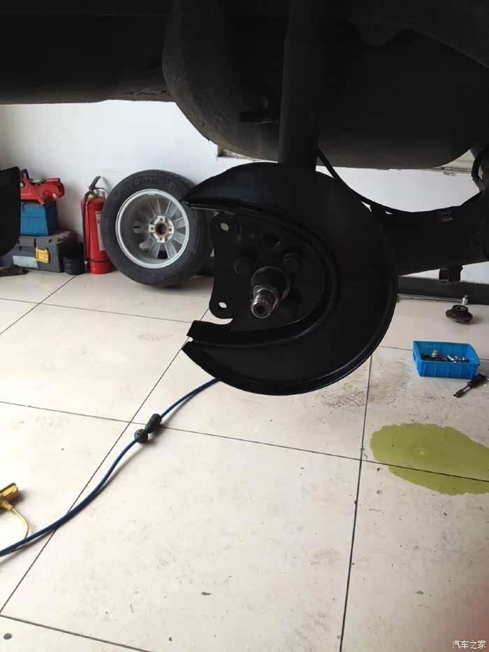

磨掉后桥上的小突起(没什么鸟用,和桑塔纳结构类似的捷达后桥上就没这个东西)
桥码底下、短轴中间、挡板最上面
直接上分泵和刹车片

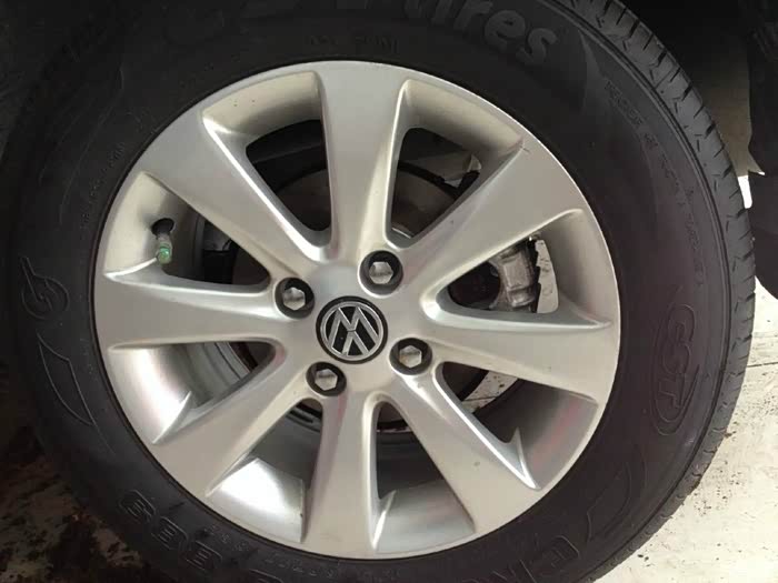

最后改完后的效果
