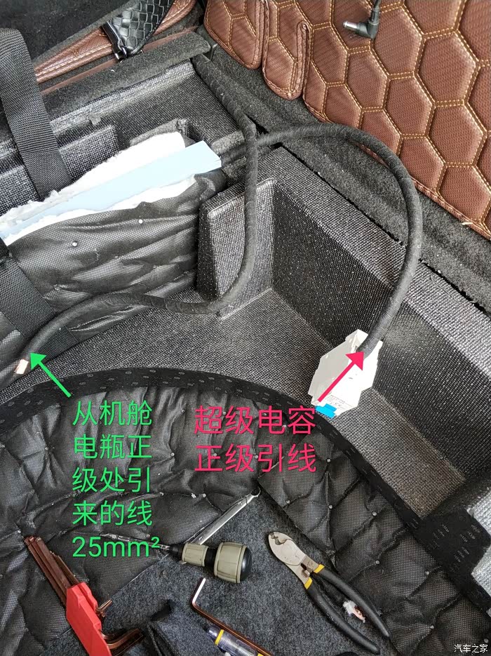

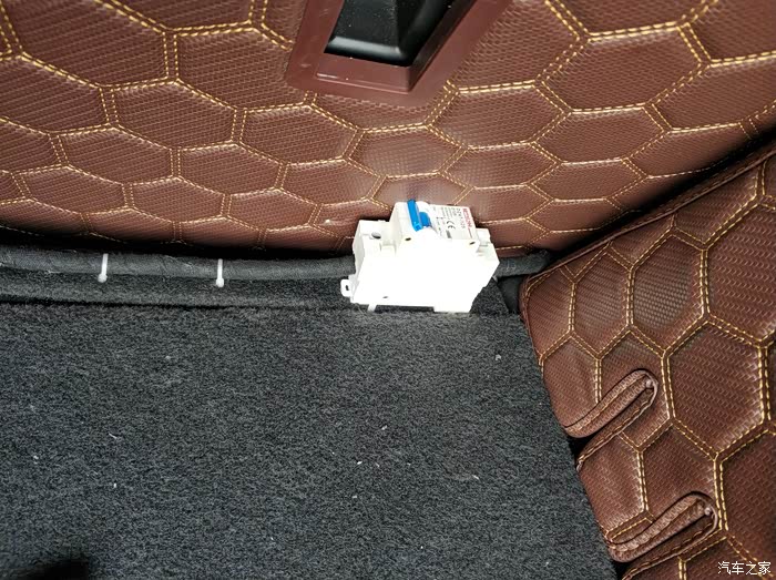

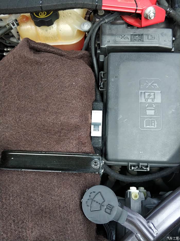

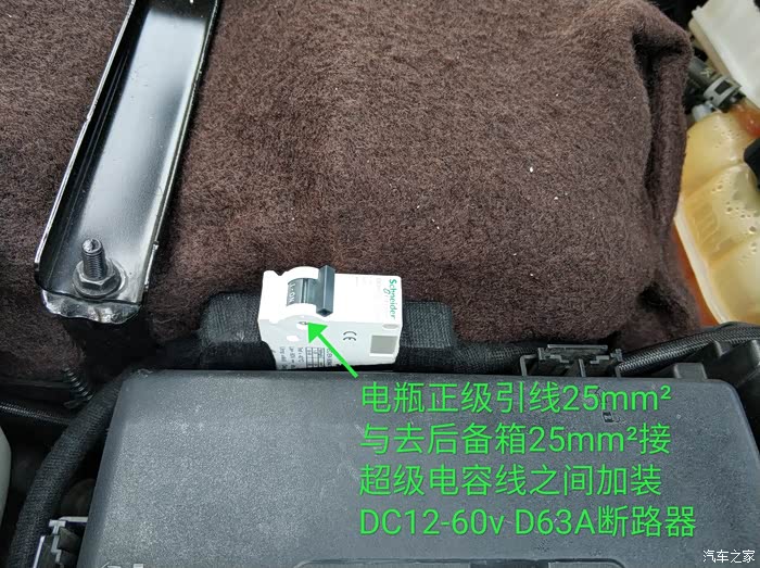

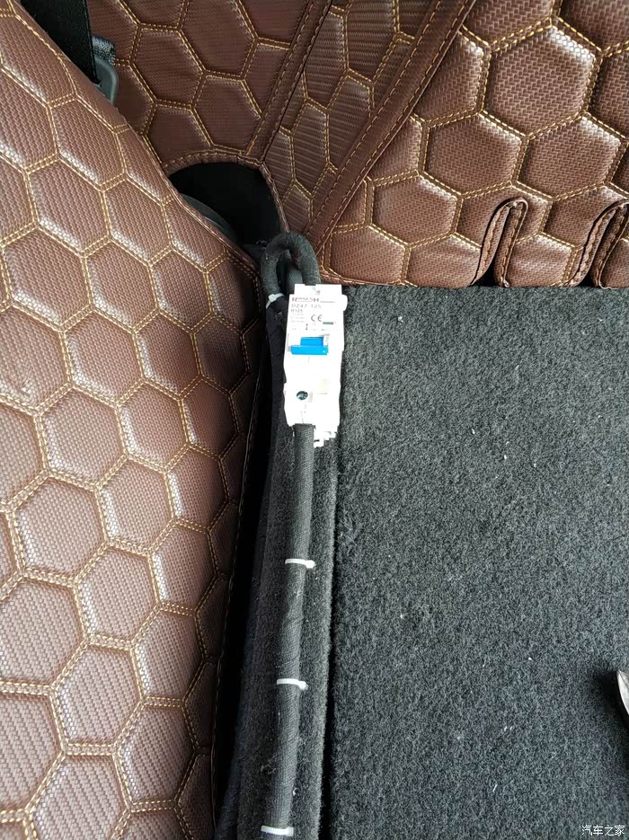

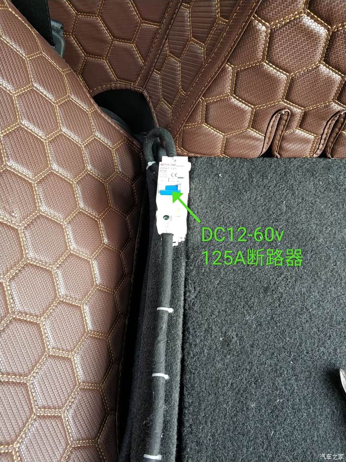

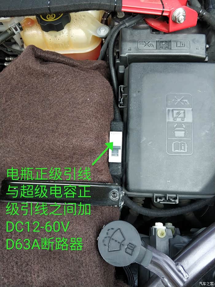

今天我把在防疫期间买的一组DC16v-500f的超级法拉电容装车了,选用25mm²的软芯耐火耐腐铜芯电缆,从机舱右边进线孔,穿到副驾驶位手套箱旁,并沿门边密封条至后备箱,这条25mm²软铜芯线接电瓶正级。 在机舱内电瓶正级引线与去超级法拉电容的正极引线之间加一个单P DC12~60v D63A的直流断路器(施耐德牌)装在电瓶与机舱保险盒之间,位置大小刚好能固定在那里。在后备箱内超级法拉电容引线与从机舱电瓶正级引来的线之间再加装一个单P DC12~60v D125A的直流断路器,这样若有问题在电瓶处、超级法拉电容处都可以快速切断电瓶与超级法拉电容之间的连接。

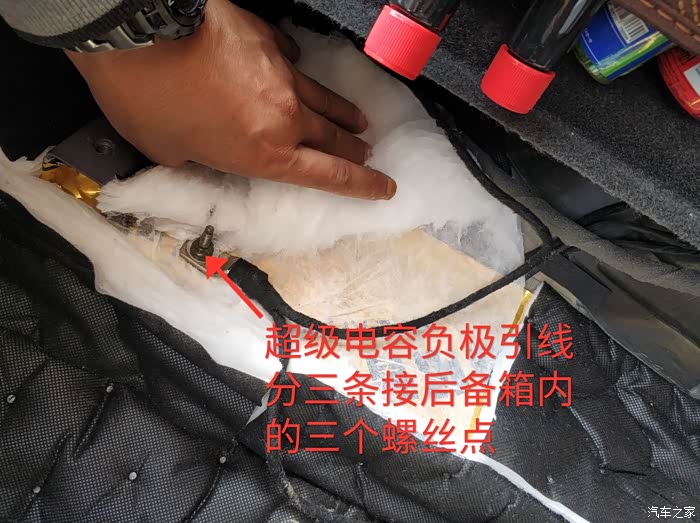

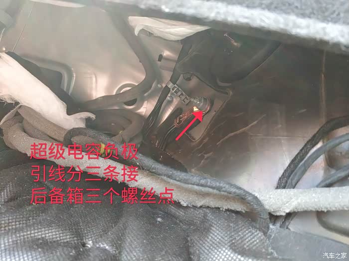

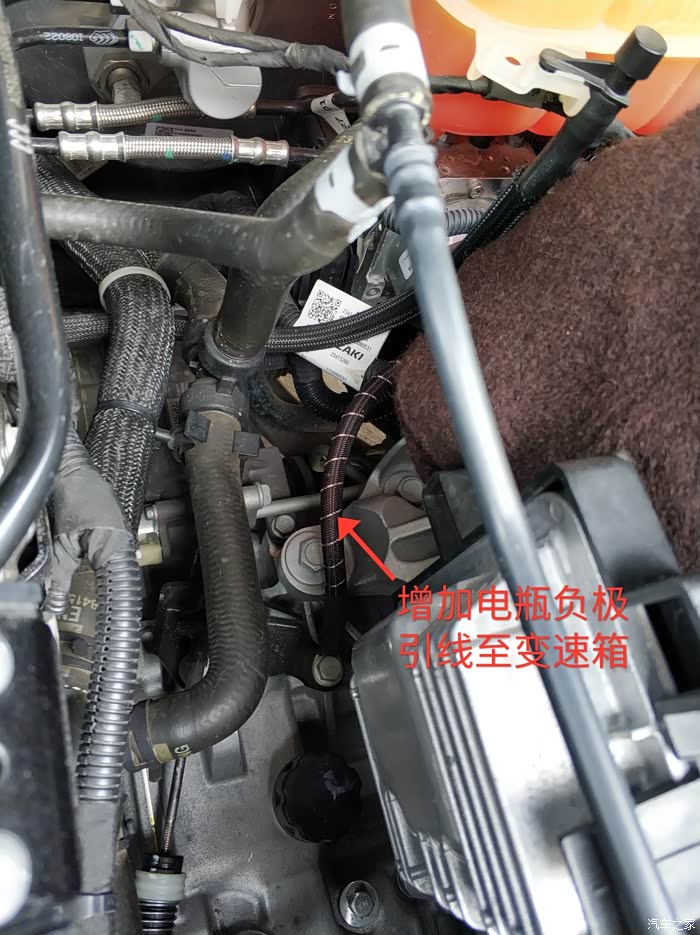

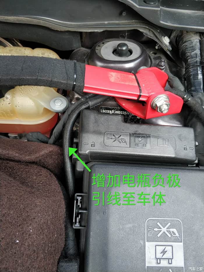

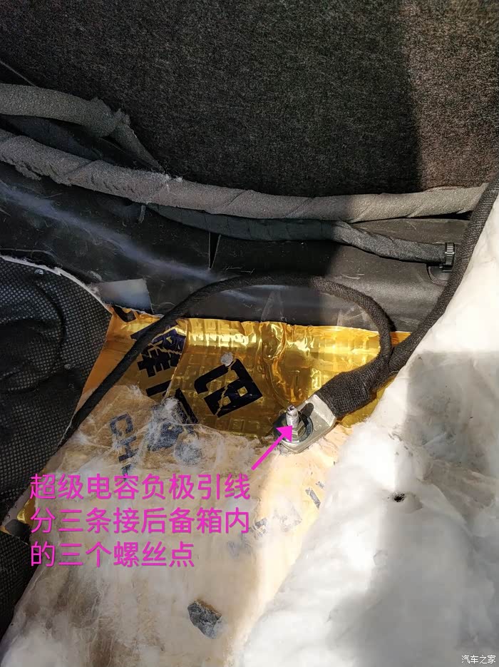

另外超级法拉电容负极直接接后备箱的空闲螺丝上,我从超级法拉电容负极处压了三条负极引线分别接了后备箱内的三个螺丝点,目的为了减少超级法拉电容负极与车体之间的电阻值。

网购超级法拉电容16V-500F(说是Made in USA)

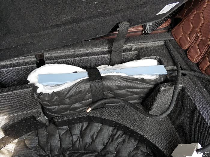

超级法拉电容 后备箱安装位置

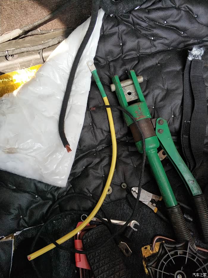

走线…
走线…

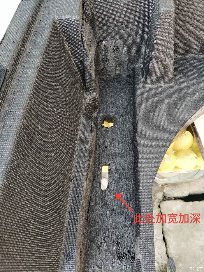

从机舱至后备箱25mm²的软芯耐高温耐腐铜芯电缆从之前加装的机舱平衡杆下面用发动机舱耐高温胶布缠绕排至右边穿线处
此处是机舱至副驾位的穿线位置,注意:从这是穿过去是防火缓冲区,在防火缓冲区里面才是进副驾位的隔墙,还要再穿过这道隔墙,才能到副驾位。
机舱电瓶正级与超级电容正级分断器(单P空气断路器)
后备箱超级电容正级和机舱电瓶正级分断器(单P空气断路器)
后备箱分断器(单P空气断路器)
此处是原车用电设备在后备箱处的负极接线点,我也从超级法拉电容负极处加接一根16mm²的多股软芯铜线接在上面。
机舱单P断路器安装位置。
