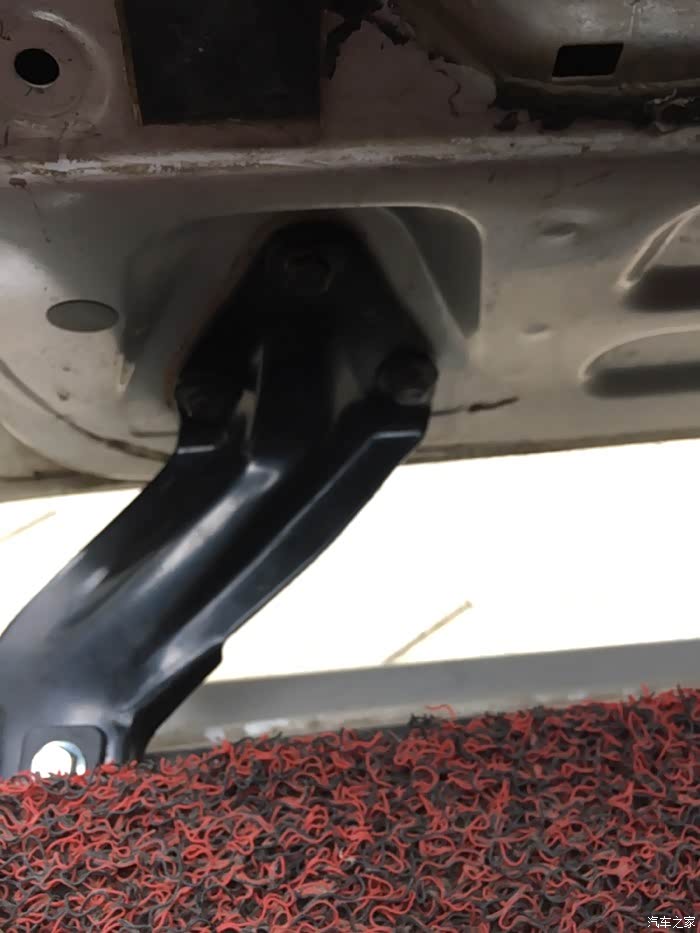

这是跟换下滑轮,先松那颗白螺丝,把一字轮拿出来,在把门边的螺丝松了,下滑轮就可以拿出来,注意,需要一个人把门抬着。 换新的上去之后要调节门的高低, 把门调高的话,就把门提起,紧那三颗螺丝,要把门调低则相反,调好后把一字轮上好,一字轮是调节下滑轮在滑道内外的距离的。 我也是第一次换才摸索出来的。

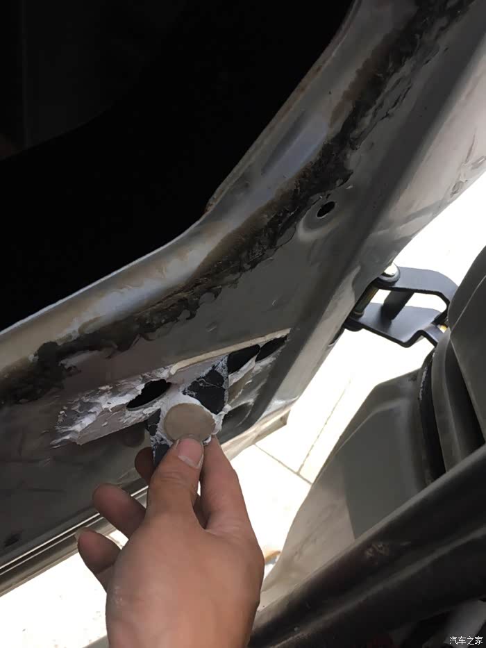

最后上滑轮的话我漏拍图片了,就两颗螺丝,拆下之后就可以拿出来了, 拿不出来的话就移到中门尾部,哪里有个胶头,取下来即可,上新的滑轮必须要取下胶头,否则上不进去的。

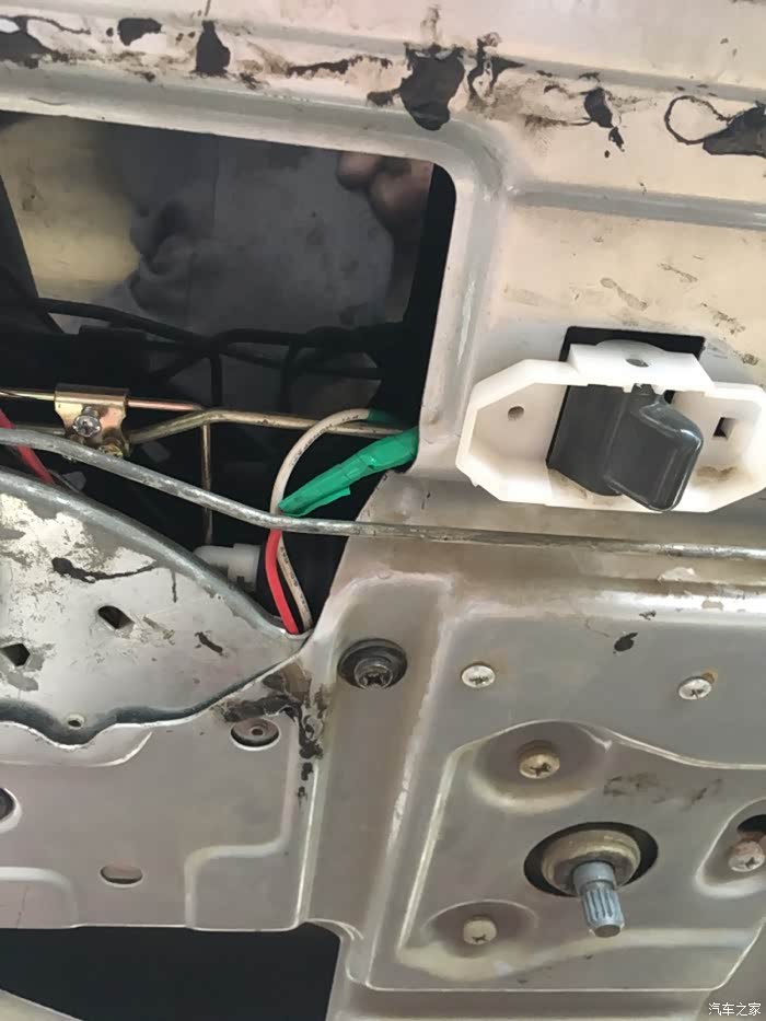

中门马达都是自己装的,买来的时候只有前门有中控锁。 我这是装在原车预留的螺丝孔,摇玻璃手把上面两个小螺丝就是紧马达的,我装这里的话,铁丝也不用加长。上锁也是很到位的。
