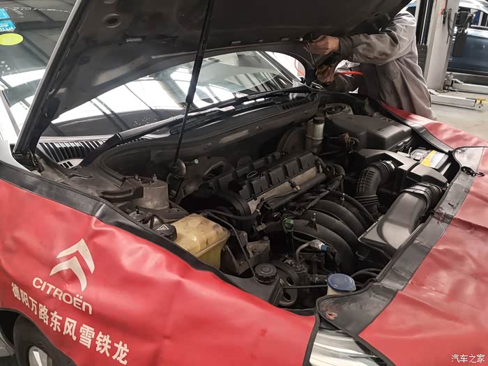

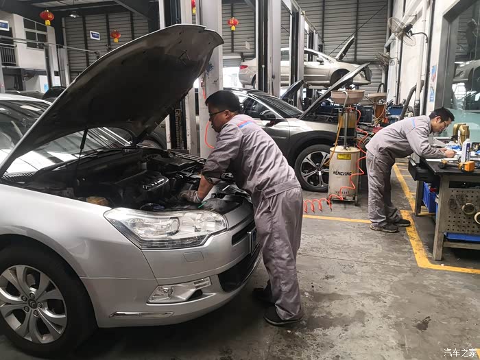

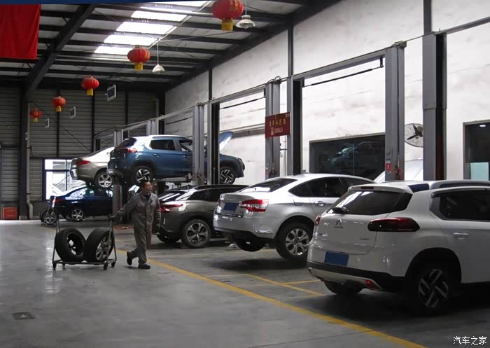

4S技师的操作流程还是比较规范的,将车辆开进工位后第一步就是加好方向盘套、主驾座位保护套、垫脚牛皮纸和机舱外围保护垫,这是一个暖心的小步骤。

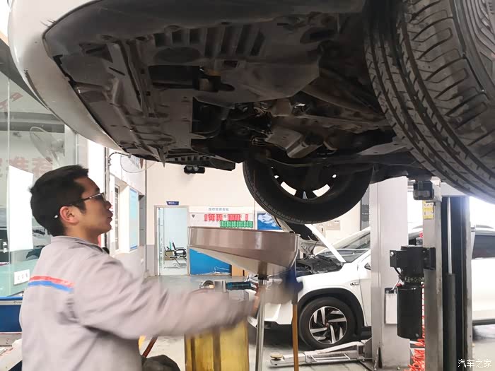

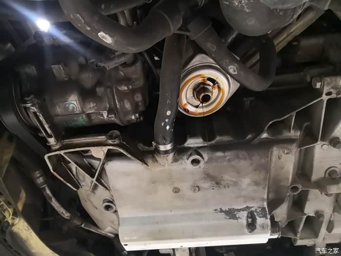

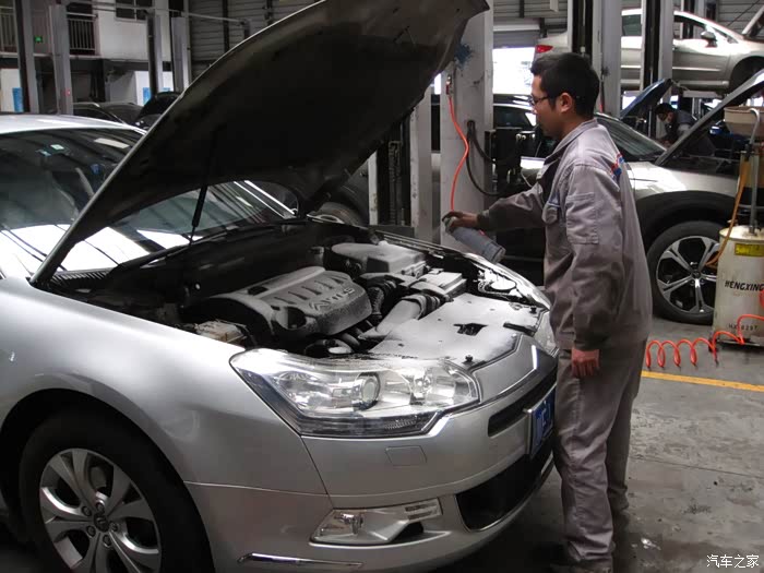

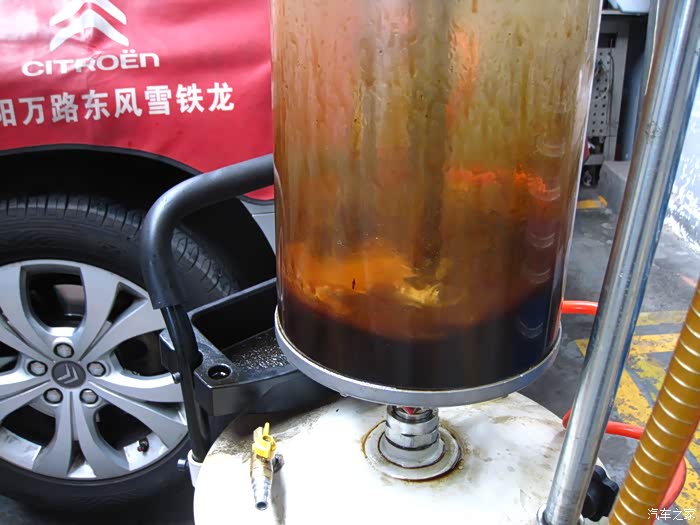

技师更换机油前先向机油箱内加入一种发动机清洁剂,发动汽车怠速十分钟左右进行内部循环清洗,然后用抽油机抽出旧油,此后才旋下油底壳螺丝放出剩余机油。这样与直接旋下螺丝放油相比较,机油仓和发动机内部润滑系统管路要清洁得更为彻底。
完成发动机内部清洗后开始抽取旧油。
负压抽取旧油。
感觉抽取压力不小,吸出的油液呈翻涌状态。
放出旧油。
放完油底壳剩余的旧油。

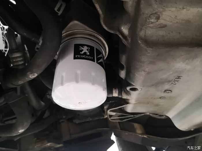

安装好机油滤清器。

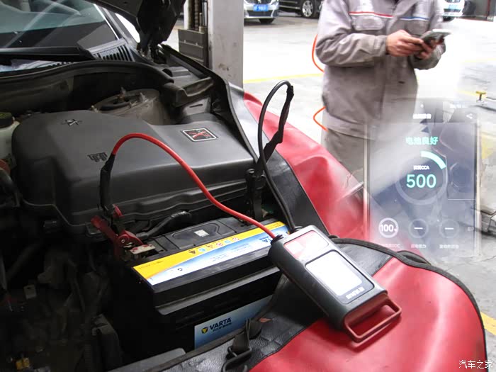

对电瓶进行电量检测,数值为500A,属于正常范围。车上电瓶新换不久,到保养前仅使用4个多月。技师认为衰减速度偏快,电瓶标注电量为CCA700A,一般认为电瓶电量低于300A时将影响车辆正常使用,他询问了车辆平时使用情况后建议多跑跑长途,保持电量充盈,有利于延长电瓶使用寿命。

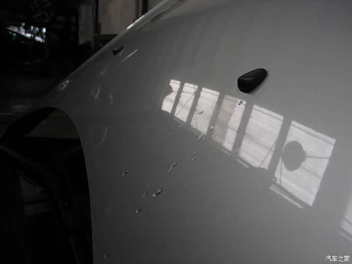

有些小环节处理的不错,比如近日发现雨刮水压力较小,希望检查处理一下。师傅先不考虑是电机问题,而是用吹枪对管路进行清吹,之后再试就正常了,估计是水管路有点堵塞,这样就避免了一些不必要的维修换件。
喷水口通畅了。

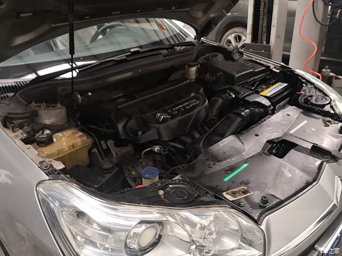

还有完工后的机舱清洁,不是简单地用风枪吹一吹灰尘,而是用泡沫清洗剂进行清擦,效果焕然一新。
清洁后的机舱,不太像开了14年的车吧!
维保作业完成后进行了互检,由相邻工位的师傅非常认真地进行了检查。这是一项非常好的流程步骤,经常可以发现一些被自己忽略或遗漏的问题。

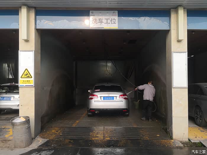

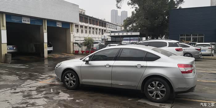

洗车是保养过程中的最后环节,由技师开去洗车场,洗车完成后再开回至完工车位。俺也跟着去洗车场看了看,感觉也挺规范的。
洗车
其实这些流程和环节在许多规范的企业制造部门或生产车间都是家常便饭,都是被制度化了的作业指导书和操作规范中的内容,虽然完成作业流程的时间一般不会缩减或提前,但却能够有效保证作业品质和服务质量。
