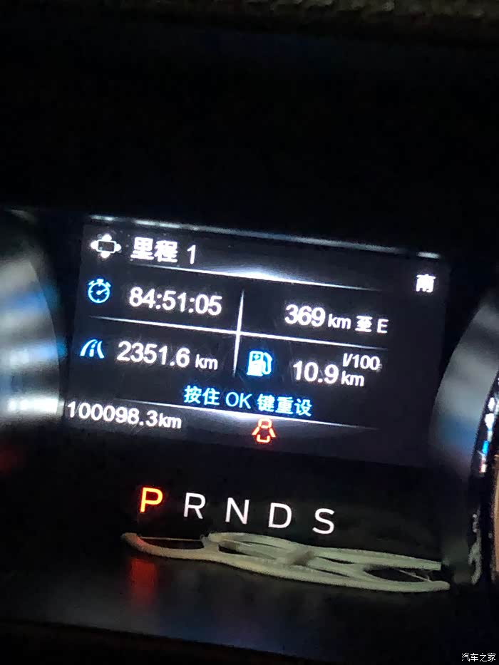

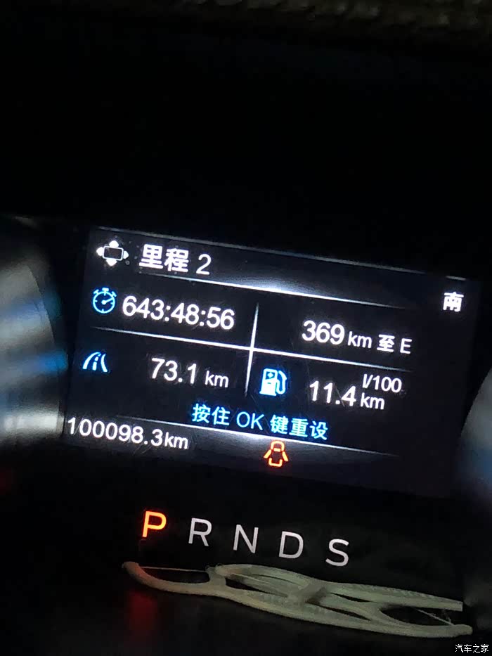

关于油耗:接下来说说油耗,这个车其实我之前在网上看到很多水友说怎么怎么高,平时也跟车友交流后,有一个小的结论,就是:不怎么耗油,可以看我下面的图,我平均是11.4左右,高速的话10左右,而且我先申明,我开车并不温柔,也是比较喜欢开快的,而且我是杭州的,10万公里都是上下班代步开出来的,杭州堵不堵很多人知道,所以我的用车环境并不怎么好,能到这个油耗也是我自己之前没想过的,而且一直比较稳定。

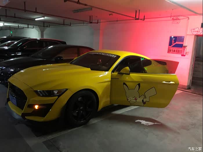

家楼下车库先来一张照片~
公里数,有图有真相,其实4年开那么多,我自己也没想到。。不知不觉的,然后可以看下油耗,可能因为到10W公里了,所以油耗表里的里程刷新到只有73了,不过你们看时间,643个小时,就知道这个油耗,真的是长期的结果。11.4,不高。

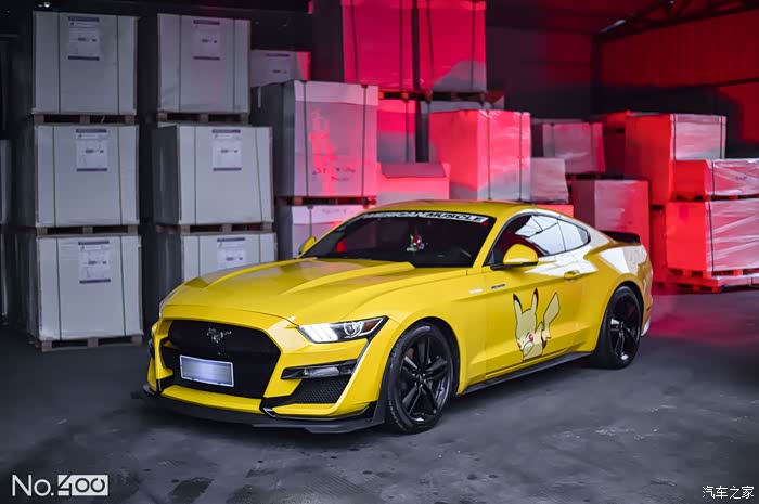

16年当初提车的时候,黄色比较少,进口到国内2个月,但是喜欢,就等了。

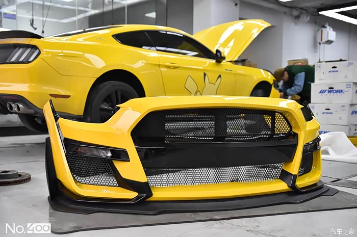

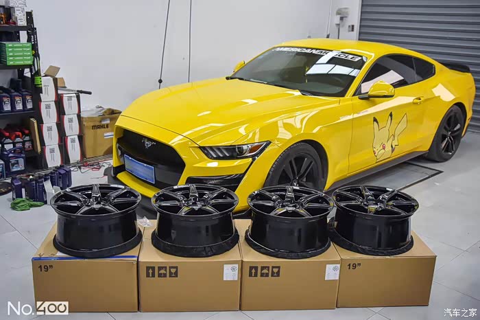

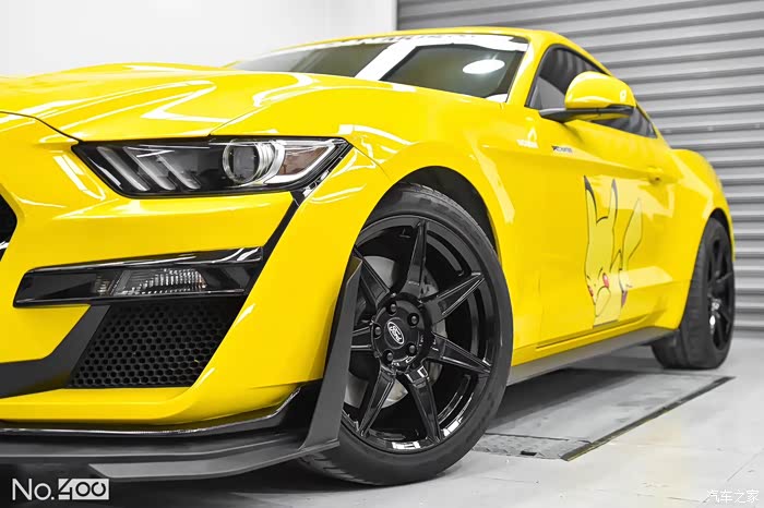

谢尔比GT500出来之后,改装件很快国内就有了,赶紧搞一套

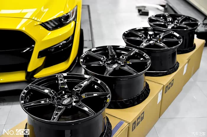

GT500的轮毂,为了年检车不换原厂胎,用的是原厂19寸的数据
