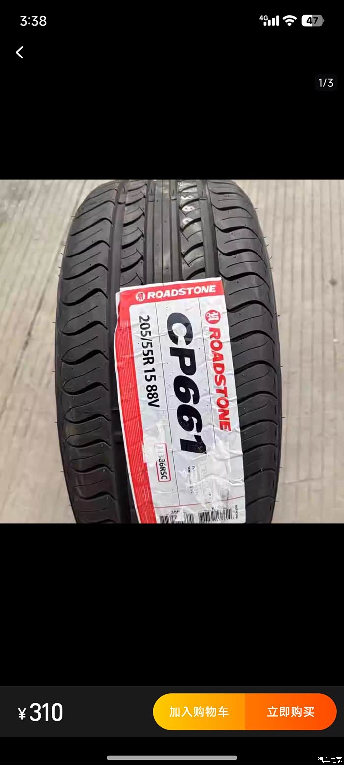

205/55/15的轮胎不好找,找了半天,淘宝上找到这套,耐克森的轮胎,买了4条;

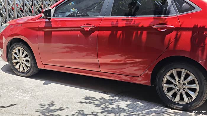

换上去的效果,整体轮胎粗了一圈,感觉更饱满了;
说说换完轮胎的感受吧,整体开起来感觉胎噪小了很多,之前的轮胎肯能是因为快磨完了,所以跑起来总是很吵;
另外轮胎变厚了,轮胎直径也变大;

反正就是一句话,整体舒服了很多,安静,理论上会车身会抬高一点点,但是可以忽略不计;
另外再说一下加速感觉吧,其实油耗没太多增加,但是挂挡的手感和一档二档的抬离合的感觉都舒服了不少,但是这些应该不是只换个轮胎就能体验出来,还包括我之前改了很多的部件;
