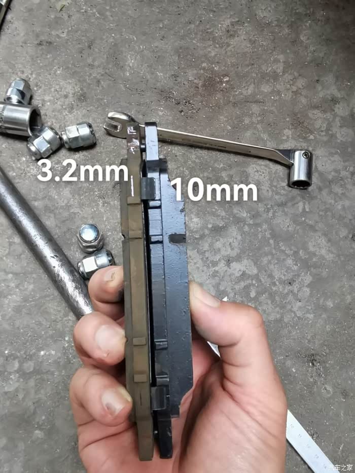

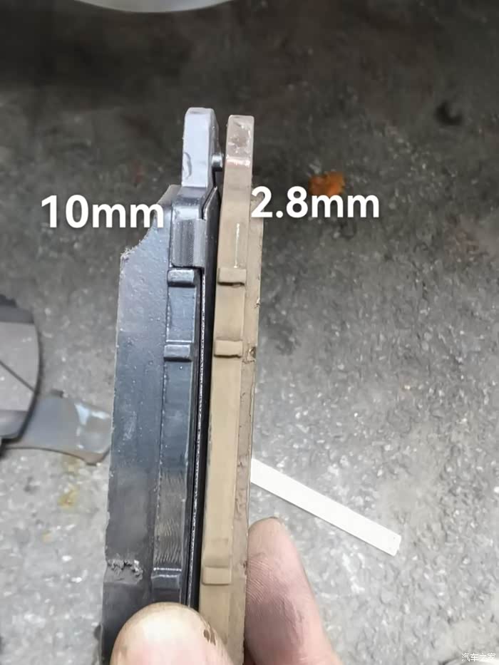

20万公里了,看了看前刹车片,剩约3.mm厚度,换了吧,毕竟没多少钱
测量后刹车片厚度:
前刹车片:3.2/2.8mm
后刹车片:5.8/5.2mm
很意外后刹车片居然还有这么厚(继续用),可以看出前刹的力度要大于后刹,所以磨损也是前刹厉害很多。

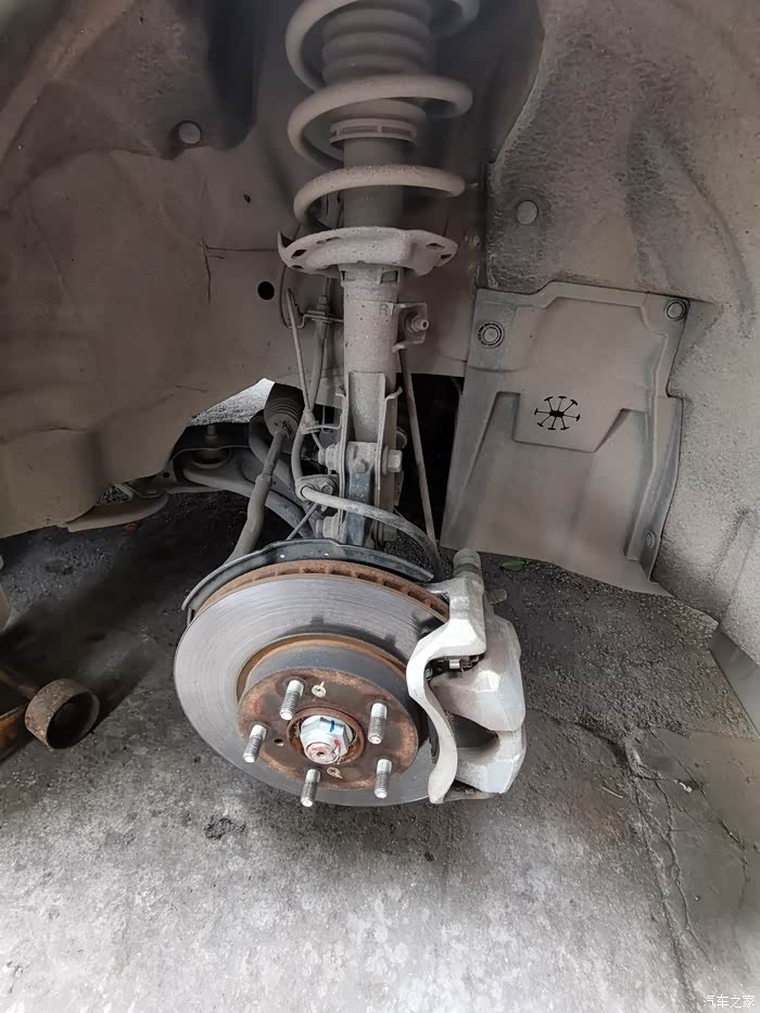

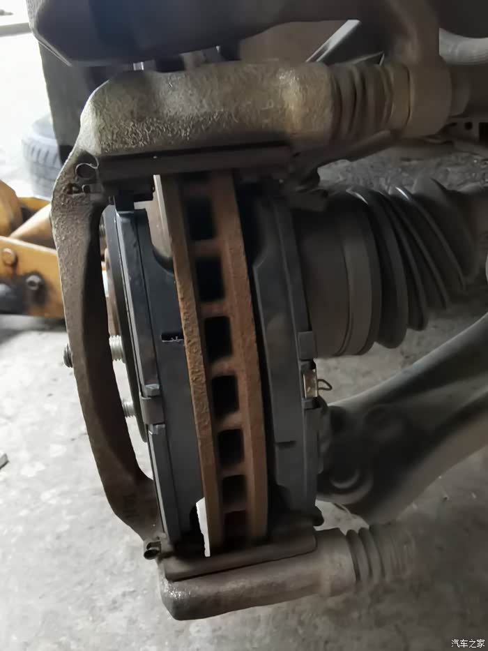

卸下轮胎准备更换

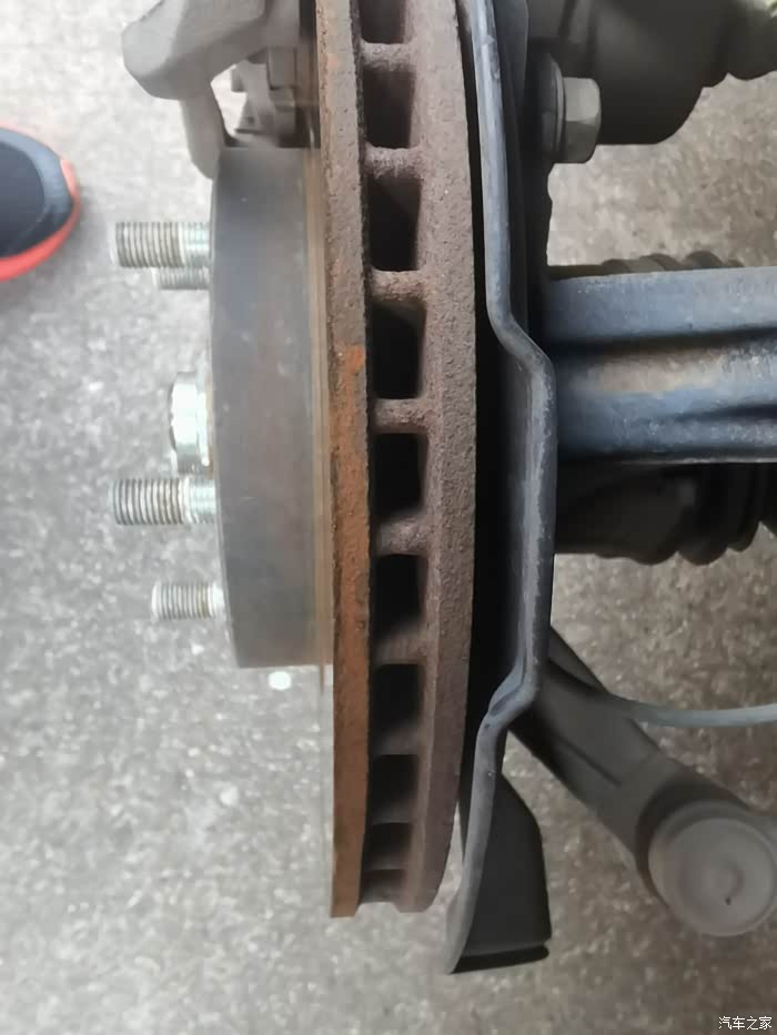

发现偏磨,但检查导向销没有发现活动不灵情况,等买了刹车保养套装后再维护一下。有类似情况的车友也可以分享经验和解决的方案。

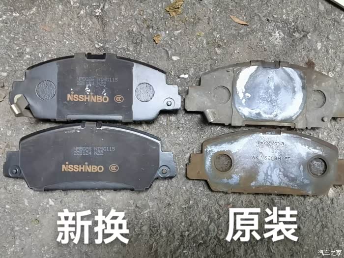

本来想用博世的,但发现博世的摩擦系数稍微低了一些,而且检查了博世的,个人觉得偏硬(刹车盘会稍微多磨一些),所以换成了日清纺的。
摩擦系数0.44。
更换,刹车盘再迟一些也要换了
更换刹车片后,检查刹车情况。试了轻刹,急刹,长距离下坡刹车,刹车力度和灵敏度都很好。

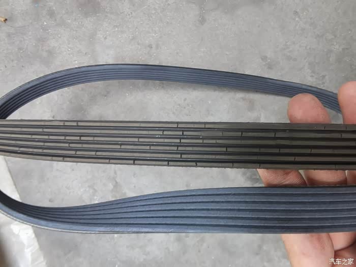

大约6个月前也更换了发动机皮带那时候大约(19万公里),也给大家看看参考一下,这东西也就100多,可以早点换。
更换发动机皮带(马牌)

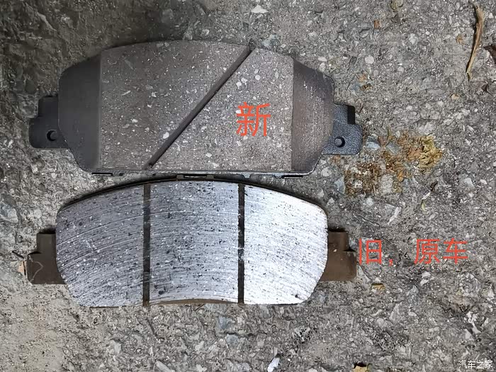

新旧对比明显
