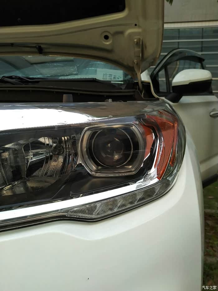

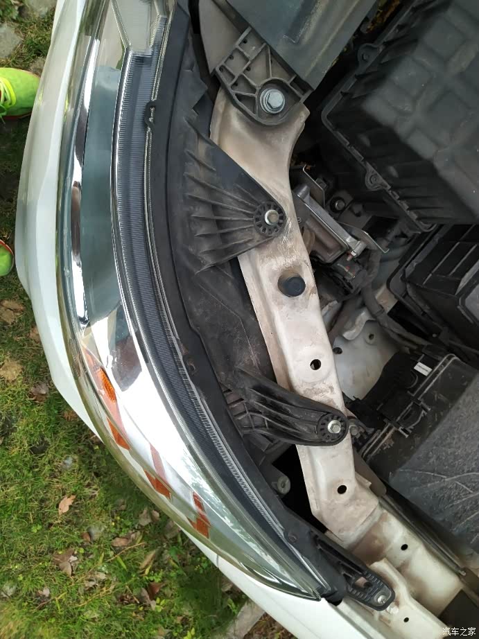

来个近照。
大灯外观正视图

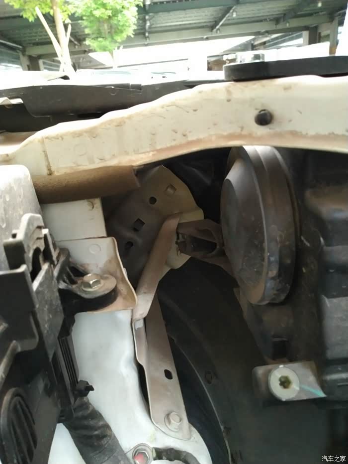

打开引擎盖,俯视图。

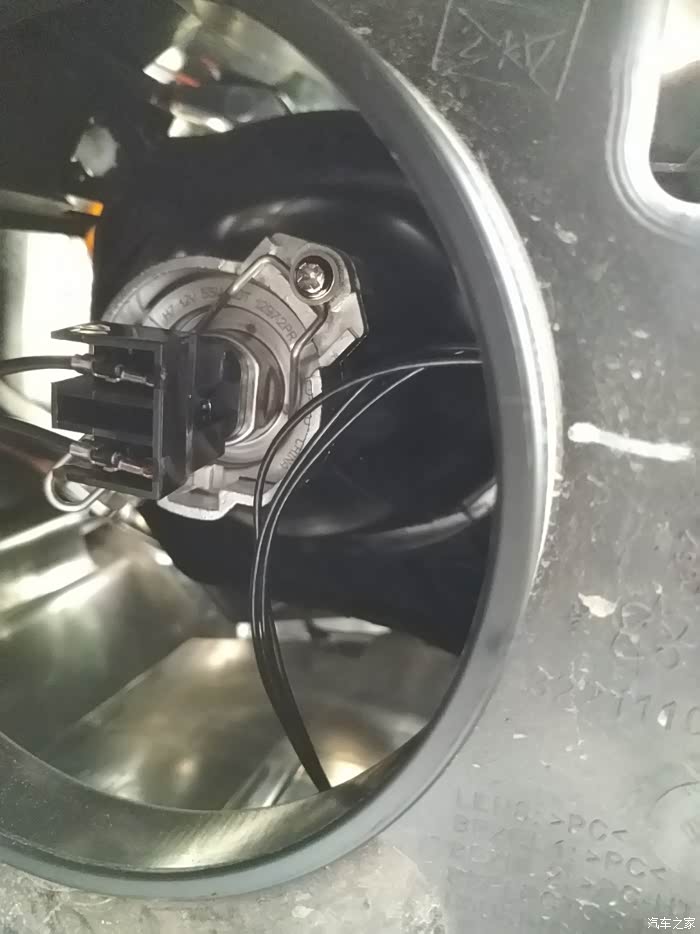

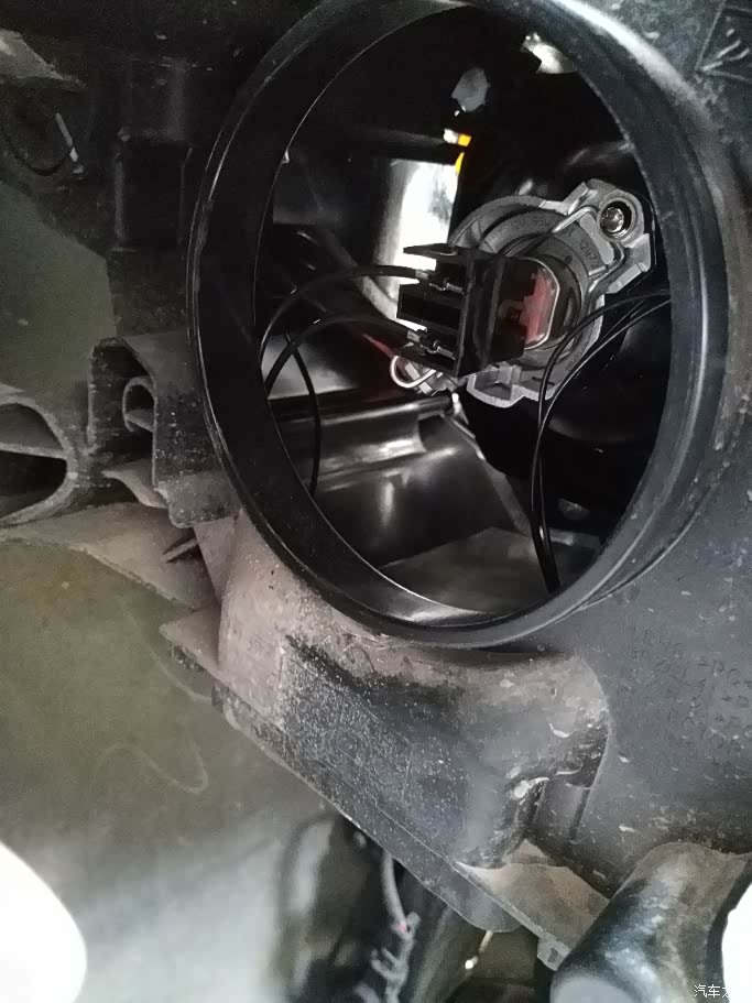

大灯背面图。位置有点窄。可以看到一个圆形防尘盖子。用手拿下很轻松。
防尘盖。轻松拿下。

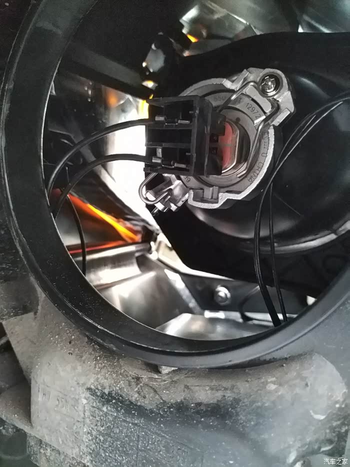

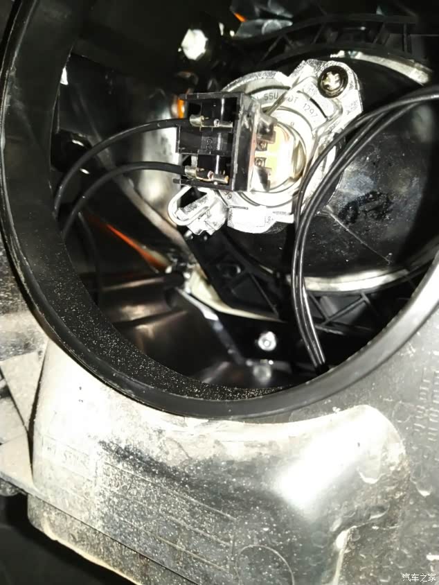

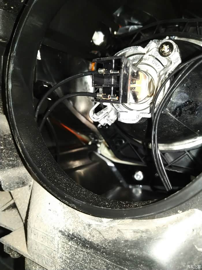

打开防尘盖后可以看到大灯的内部情况。
这个要多上图方便各位网友观察。
再上

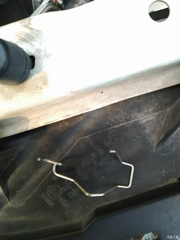

用一把短十字镙丝刀把里面唯一的一颗亮银白色的镙丝松一点点。镙丝上压着一根压灯卡簧,把卡簧取下后灯可以顺利取出。
压灯卡簧。

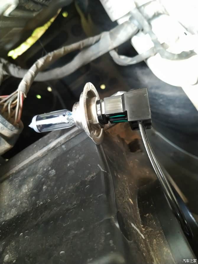

旧灯。上面连着灯座。
旧灯。可以看到灯丝已融断。

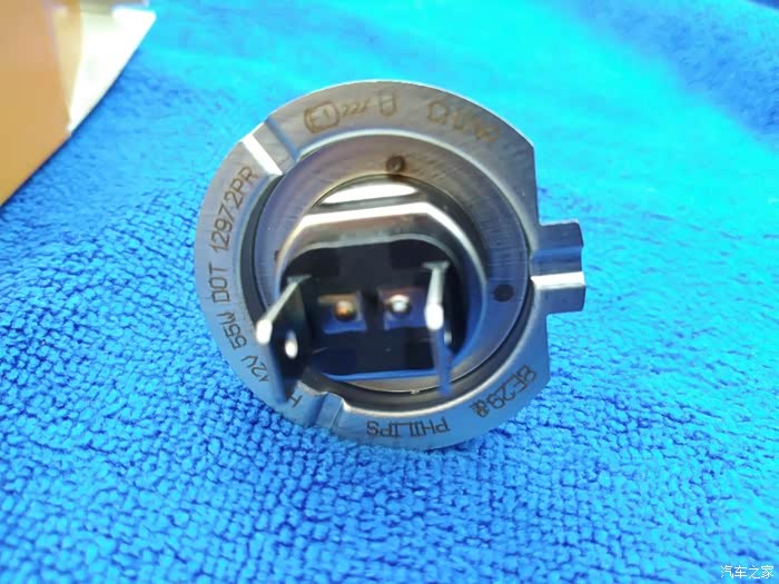

旧灯。上面有刻印的相关参数。

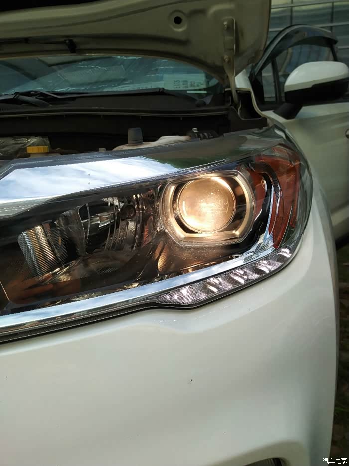

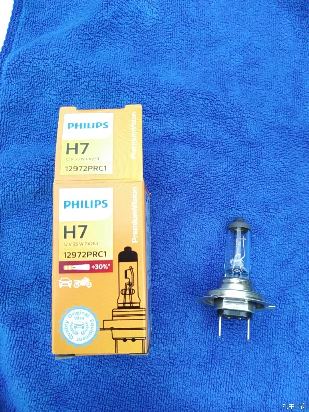

新灯。装好。
点亮测试。
