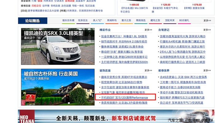

此帖已被刊登在2013年08月10日汽车之家论坛日报想要第一时间了解论坛当日最精最炫的内容,论坛日报绝对是您的终极选择!爱车风采,生活点滴,不容错过!我也要上日报

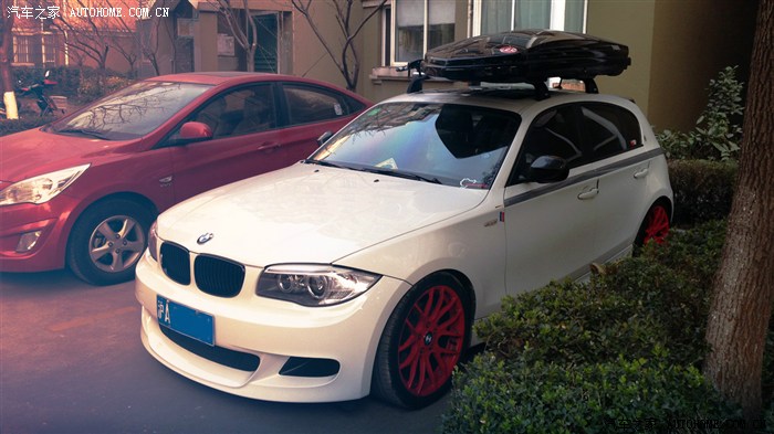

总算是在上海安顿下来了,最近忙着工作和装修,车也多多少弄了点。入了M3款碳纤维机盖、原厂款后包围扩散器、P拍档头、Bellof LED天使眼灯泡、Eisenman排气,和GruppeM进气。所有的所有,就等着气动了。

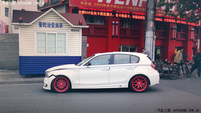

撞车后修复

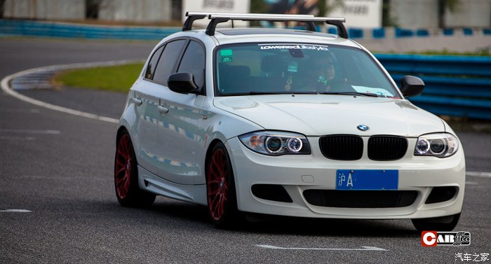

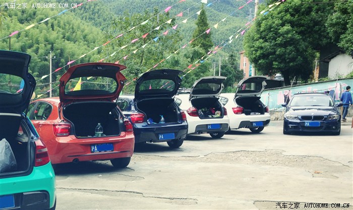

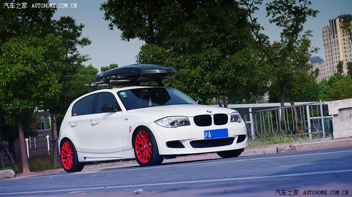

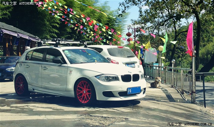

和小伙伴们,去安吉附近跑了跑,红鞋上身

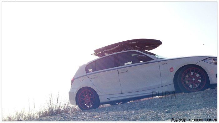

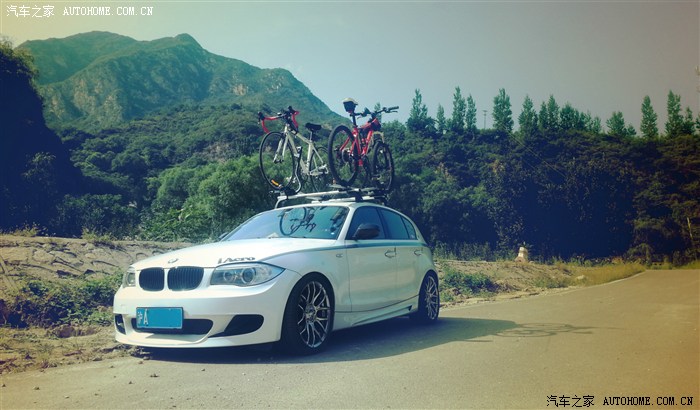

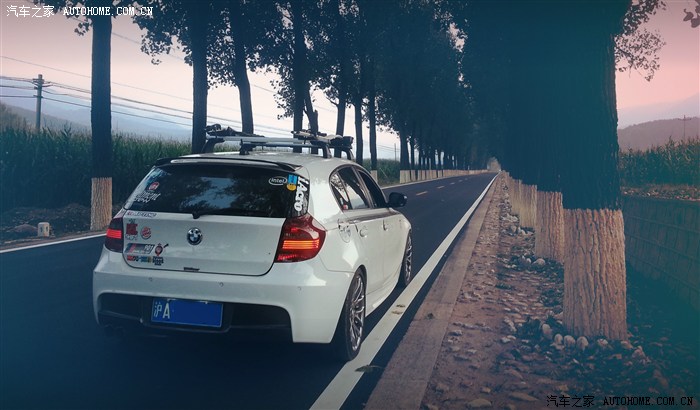

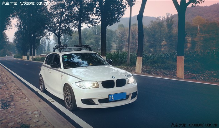

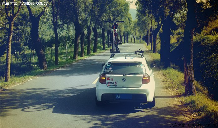

没想到满多时间之前写的帖子,今天上了首页,非常的幸福阿!所以回过头来更新一下,报道一下最近车车的近况。自从这篇帖子写好之后,又改装了一点东西。一个是装了带灯眉的原厂氙灯总成,换好了带蓝牙USB的机头,还定了原厂的一套行李架,不过还没有到货。打算等最近安定了之后,中秋去开车去北京,入一个Hapro极致6.6的行李箱,再准备10/1走一走北京附近的露天氧吧、天路草原,再往北去二连浩特国门转转。
下面几年一下首页君的推荐,哈哈~ 再更新点照片。

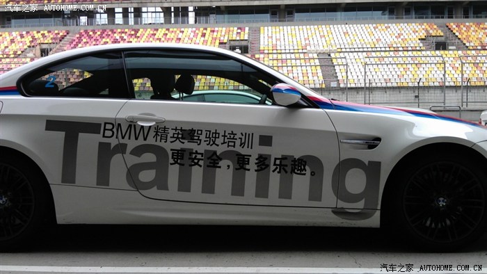

虽然没有M3,但是出于对它的热爱,还是有幸参加了M精英培训,M3深不可测

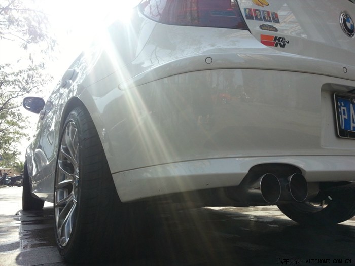

-Performance排气尾段(就低调的哼哼声,拿货途中体验了一次Larry那台神级的E87,哈哈)

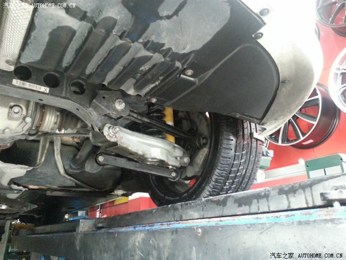

-悬挂:Bilstein B12悬挂套装(Prostreet+B8啦,经过n多作业证明,是个不错的东西,适合懒人)

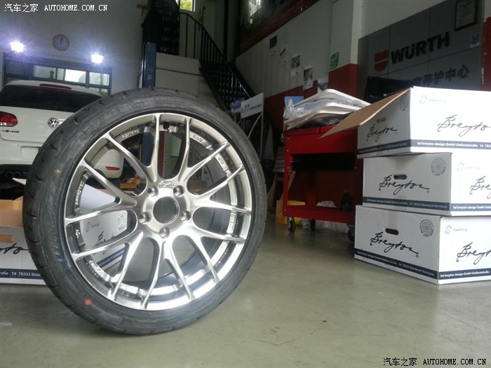

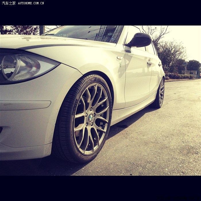

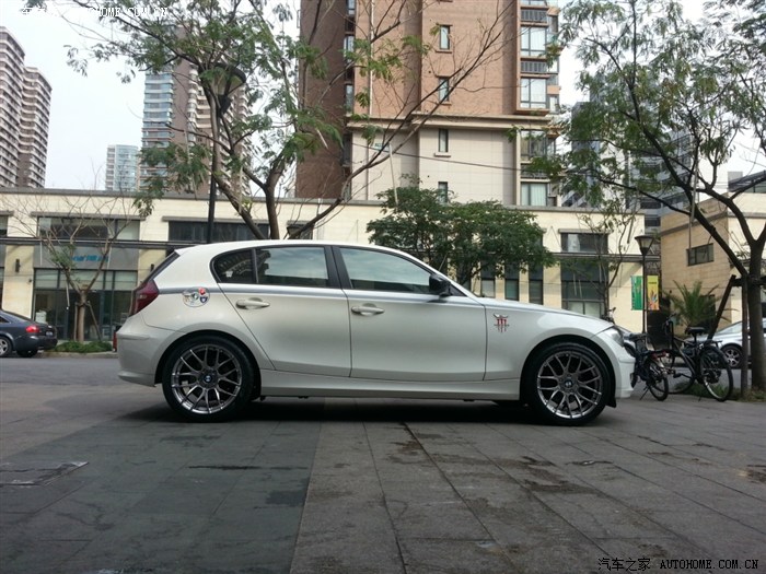

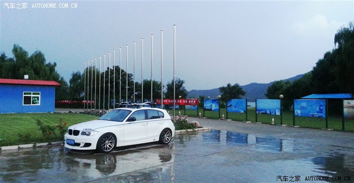

-轮毂:Breyton GTS 18寸钛银轮毂,前后7.5,ET35(后轮正好,前轮齐平无冲突)
-轮胎:225/40 R18倍耐力P1红飙(前)+225/40 R18登陆普DZ101(后)(目的很明确,要求敏感的操控,下雨天可以小飘,要感谢群里闷蛋和Larry的推荐,以及闷蛋的安装)

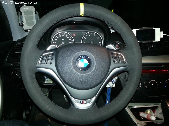

-多功能拨片方向盘+游丝底座总成(看了很久,偶然的机会收了一个99新的二手就装上了,为此JS同学还给了套全新的面板+按钮,科技感爆发~)

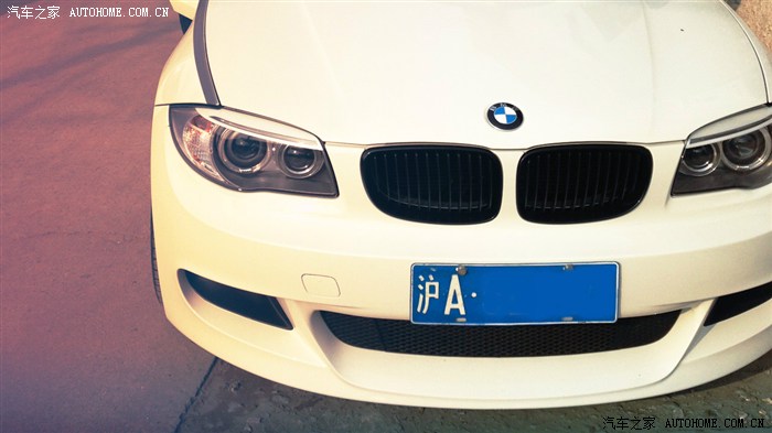

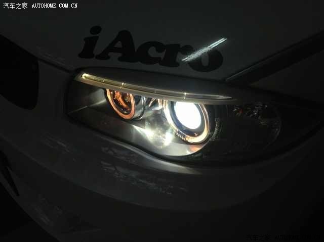

-灯眉天使眼总成+腿部模块+线束+高度模块 (给力!之前看了depo和秀山的灯,还好忍住了)

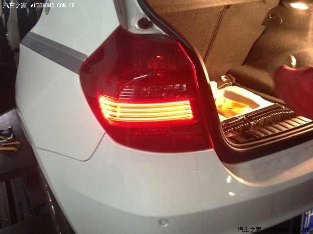

-LED Blackline尾灯,DIY安装(灯眉天使眼氙气总成估计5月施工,本来要DIY飞线的,后来有总成装就不折腾了)

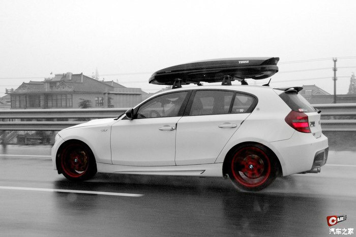

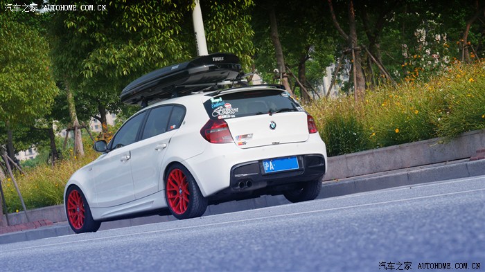

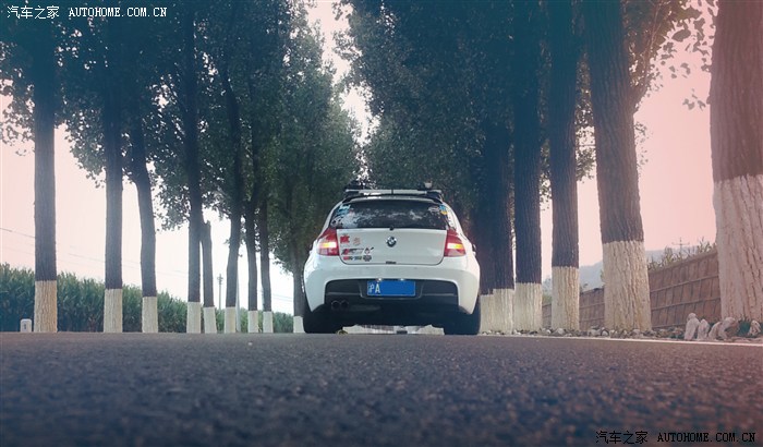

-Thule Dynamic800行李箱(放两幅单板妥妥的)
-GruppeM 碳纤维进气套装(声音非常牛逼)

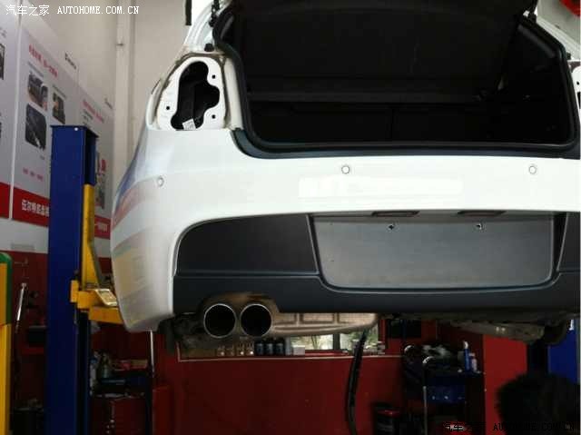

-Eisenman RACE排气尾端(声音低沉了许多)

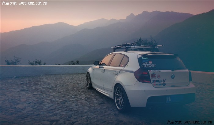

-某美国品牌顶吧(好!)

灯眉氙灯上身,感谢腊肉帮忙淘到的车友二手件,效果太给力了,Larry亲自帮忙编程!
告别卤素尾灯,LED尾灯亮起

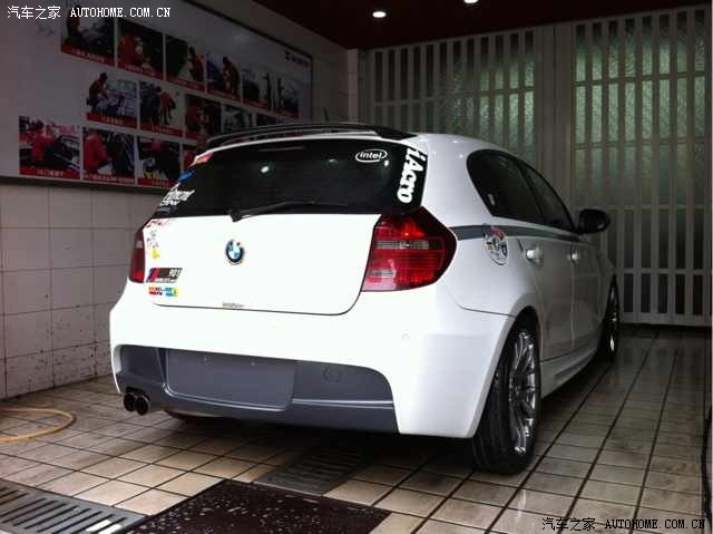

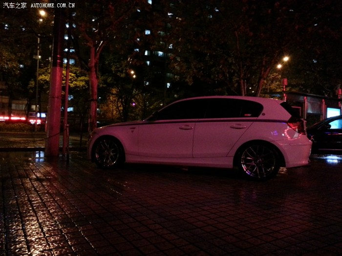

性感的P包围,不得不说尾部比头部漂亮太多了

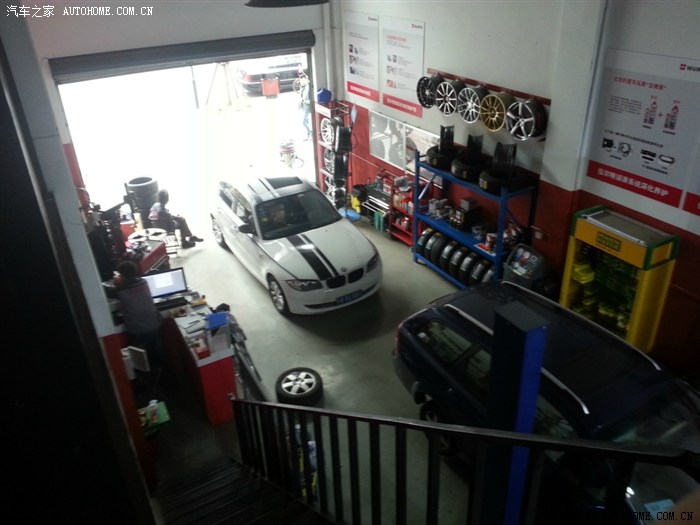

施工中,都是闷蛋工程师拍的,有点糊
进场停车中,哈哈,全场就我一辆沪牌~

改轮毂前,在闷蛋店里等候的样子

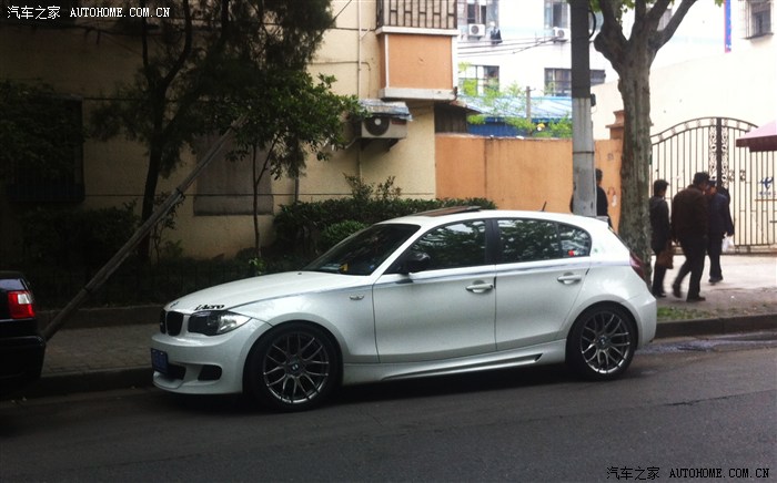

改完啦,出来了,当时的感觉就是好激动,就是悬挂有些高了

P排气双菊花,不是鄙视割单菊花变双菊花的,改装是种态度,你的态度在哪里?
花了1小时自己缝的翻毛皮方向盘,面板就是JS Larry送的全新版本的按钮和面板,我应该全国第一吧,哈哈
所以我的改装所为的性能,就是和操控有关的那一丢丢东西,无非是行走系统和悬挂这两个东西。轮胎和轮毂改装应该是排在第一位的选择,对于操控和安全的提升是相当明显的,特别是对于用了1800元一条的P0红飙之后,这样的提升是立竿见影的,从投入产出比来看是相当划算的一件事情。对于轮毂的选择,当然是在预算允许为前提下坚固安全、重量、外观,所以没钱上的起锻造之前,旋压铸造是理性的选择,Breyton用过的人太多了,重量比原厂轻质轮毂要轻,所以也不多评价了。从防暴胎回到性能胎,无论从操控的灵敏程度,还是路感都提升了太多。
用DZ101和闷蛋老板换了P0开,从而让我见识到了1800元一条的轮胎是怎么回事情

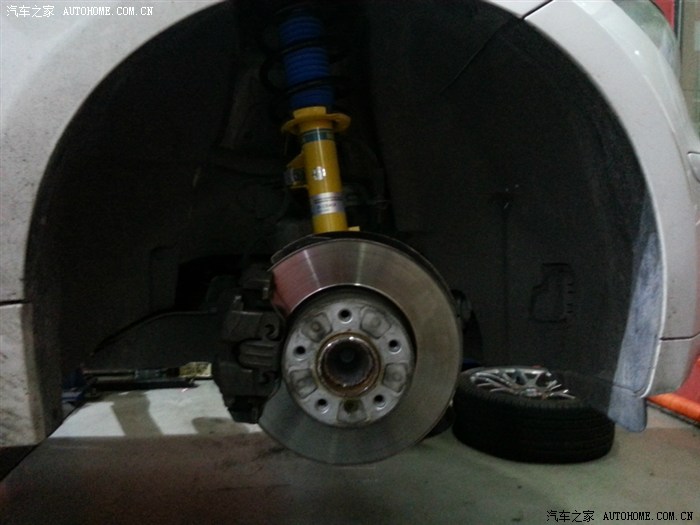

黄色B8上身,车在做四轮定位,刚装完有些向左跑偏;P0胎纹难看了点,性能阿,太好了
悬挂这事情,我没用过V3或者B16这样的高端货,当然首先是没钱,然后也没精力去调,就圈里Revin说的,调来调去最后调成B12,何必呢。我一直觉得对于逐渐追求外观系的人来说,等有了第二台车,气动绝对是终极选择,上HF吧。绕远了,B12的好处是明显的,车身高度总体降低,提高了视觉效果;重心转移被有效抑制,但同时兼顾了乘坐性,所以并不是走变态硬硬硬硬的路线。实际操作效果是,底盘变硬了很多,但显得有韧性,侧倾肯定是有的,但比原厂,让人进弯道更加有信心,这都是屁话了。
B12上身了,也就这样吧

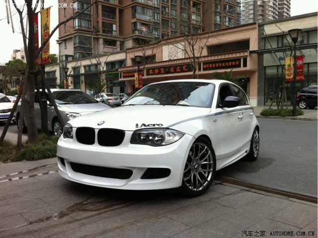

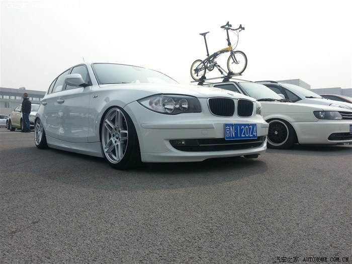

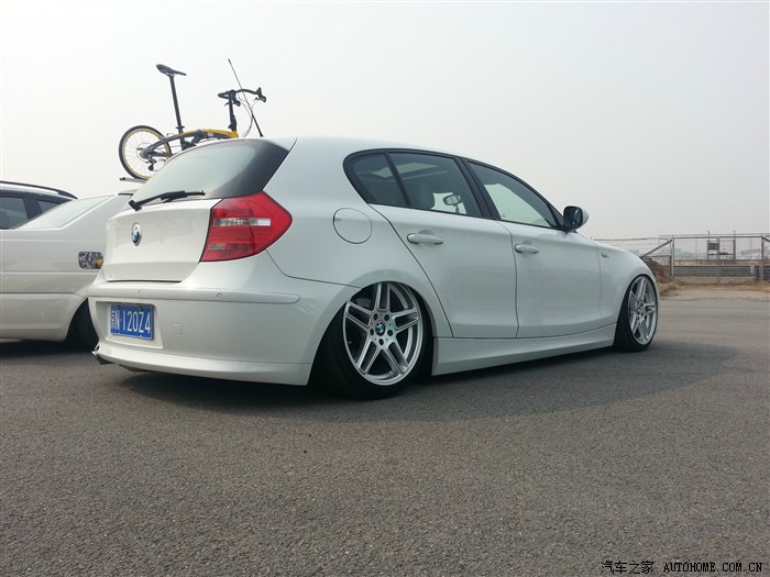

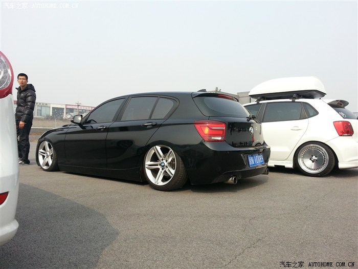

316上用了AC轮毂的E87,简单的改装,但是很带感
后轮的如果能有些角度,就更家完美了
目测轮毂至少19寸,除了狼头双出之外,改动非常有限;边上的复古款轮毂的POLO也算是标配
正面不错,头灯做了熏黑的处理;别的一系都是1m,太远就不放了
