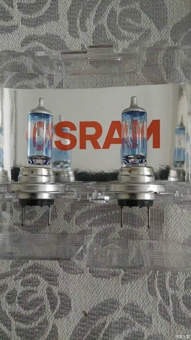

欧斯朗夜行者三代H7近光,原来的乐驰用过二代H4远近一体,三代的蓝色镀膜比二代略深一些,灯泡里面加充了气体,看官方宣传好像很牛B的样子,其实效果并没有那么夸张,只能说略有改善,想装的车友要有思想准备。当然比起原灯确实好那么一点。

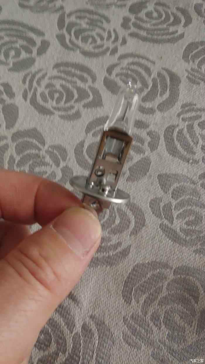

欧斯朗夜行者三代H1远光,本来想装菲利普的夜劲光,不过价格高出30元,查了下效果也并没有高出很多,就不考虑了。

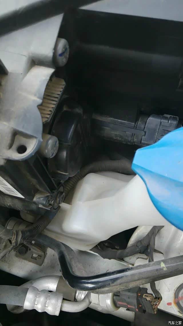

右侧大灯盖,逆时针拧开。蓝色的是玻璃水壶。右侧的空间大,很好换。

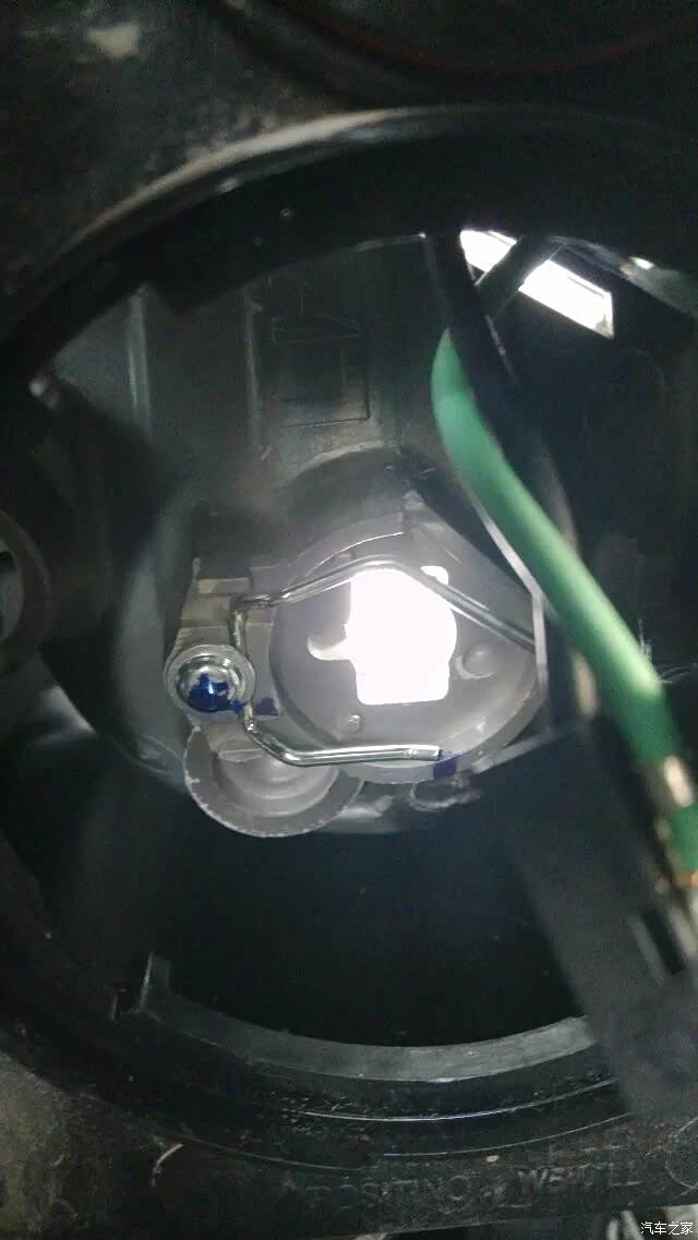

拔掉大灯后的插头,换灯的时候一定要戴手套,最好是常见的白棉线手套,一来防止磨破手,二来防静电和弄脏灯泡。

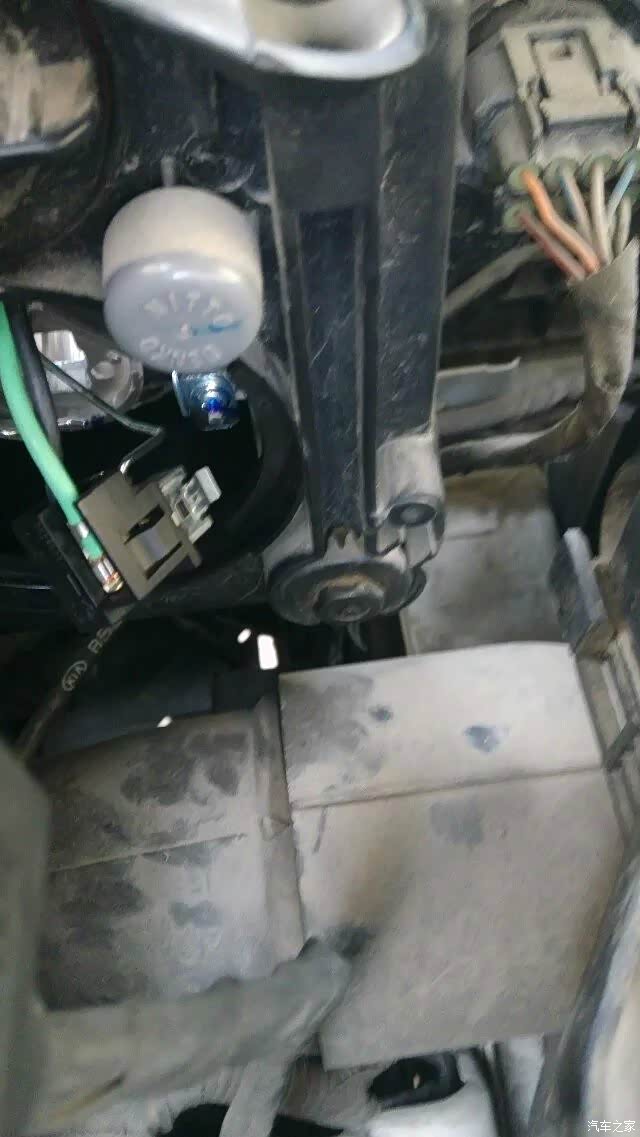

远光灯时要扣开这个压簧,用点力,向下按就扣开了。装的时候要用点技巧,别使蛮力,当心弄灯座。三言两语说不清楚,想装的话自己去琢磨吧。
原车的H1远光,也是欧斯朗的,看灯座已经有些发黑了。还能用,但效果打折扣了。

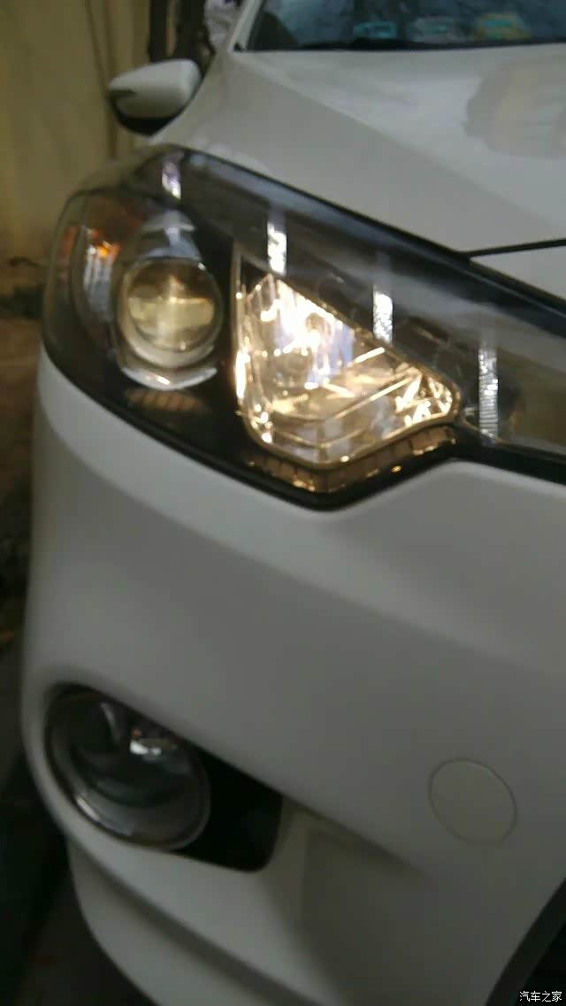

远光近光全开的情况,白天照的,效果不明显,晚上感觉比原灯好一些。K3S虽然自带近光卤素透镜,但和专业氙灯透镜比起来还是有差距的,真要想改氙气灯,这个透镜是不给力的,直接安氙气灯泡估计效果出不来,要换成双光透镜才能发挥氙灯的霸气。

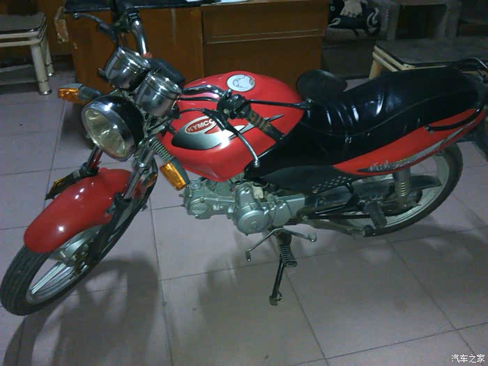

我的老伙计,光阳铁汉100,十六年的老人家了,发动机杠杠的,就去年换过一次活塞环和化油器,清理了十几年的积碳,时速还能跑到80多公里。虽然早开上汽车了,但是舍不得卖他,他承载着我年轻时的美好时光,没事了就骑上跑跑,只要还能跑就一直养着。
