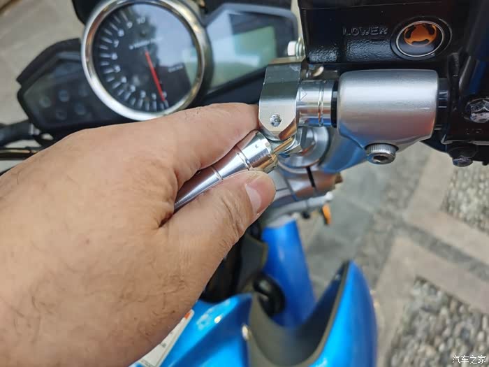

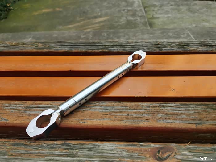

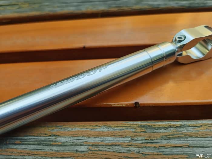

于是购买了这款车把拓展杆,价格36元,全铝合金材质,考虑到车把为银色,拓展杆也选了银色涂装。
有了拓展杆,车把形成一个整体,强度有所提高,也便于安装各种设备。

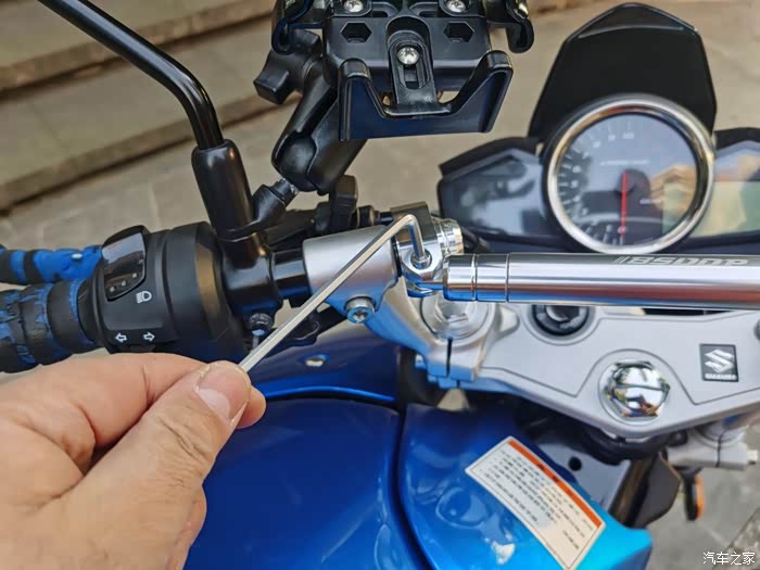

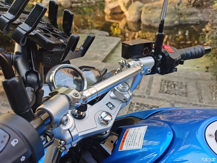

安装车把拓展杆杆要使用内六角扳手

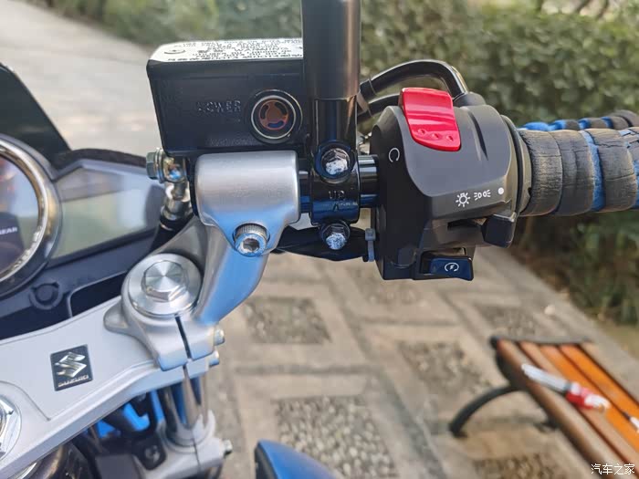

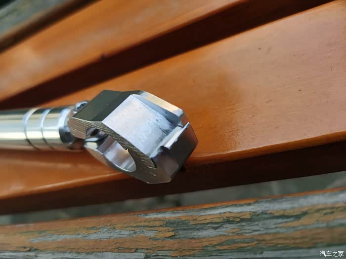

预装后发现一个不大不小的问题,右侧拓展杆支架由于油壶位置碍事,需要打磨后才能使用。

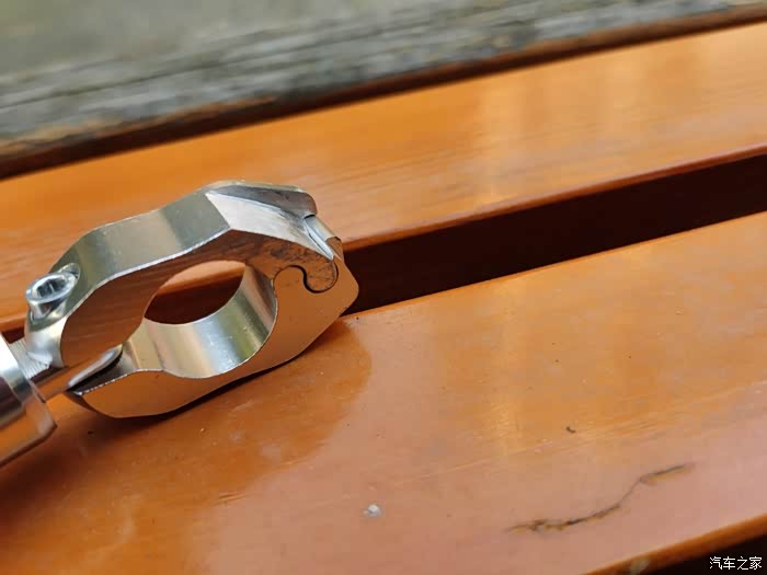

用电动打磨机精心打磨后的效果
换个角度瞅瞅,形状很独特。

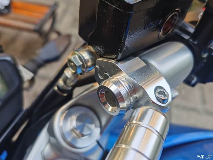

打磨完后再安装到车把加长杆上测试,很贴合非常到位。
用内六角扳手紧固螺丝

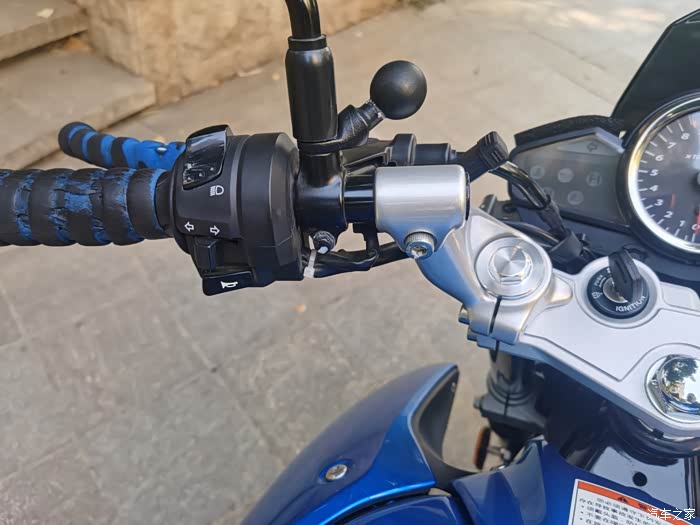

接着安装拓展杆左侧支座

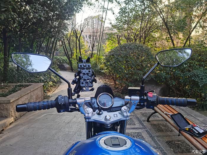

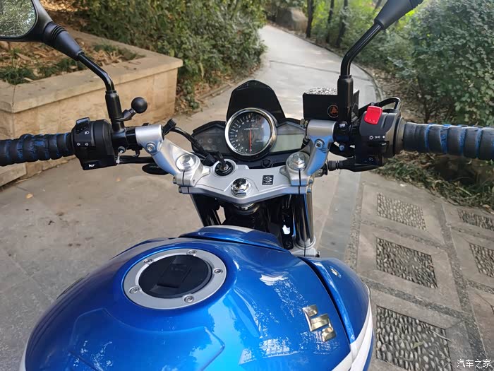

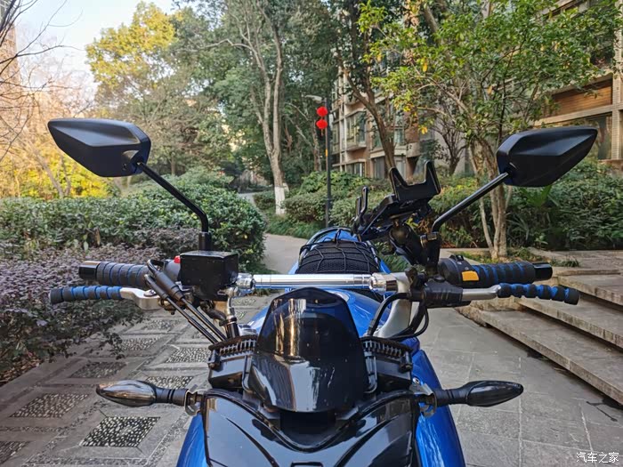

车把拓展杆安装完成,完美!
有了拓展杆,以后安装各种设备,记录仪和运动相机也找到了位置,谢谢欣赏!。
