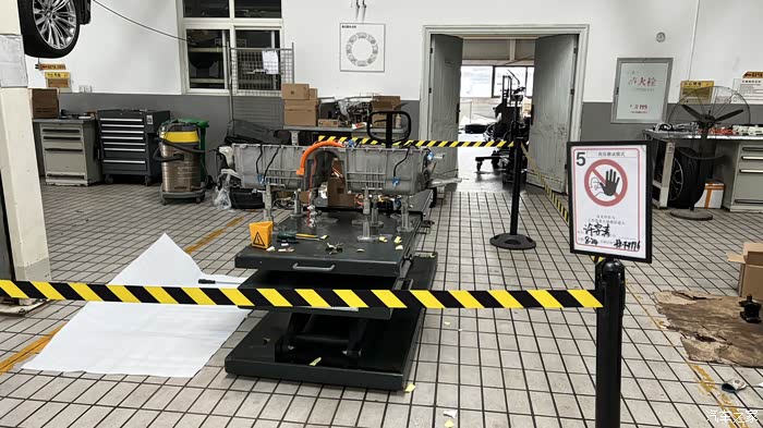

19款530le先锋版 召回换动力电池
8月15日接4S电话告知要更换动力电池,“本次车辆召回主要是根据分析表明,对于部分车辆,高压蓄电池的电池单元模块中电芯可能会发生相对移动。
由于电池单元模块中电芯的相对移动,可能会导致高压蓄电池的绝缘故障。在极少数情况下,可能会导致高压系统关闭。但发动机的起动是有保证的。”
24号开拆。

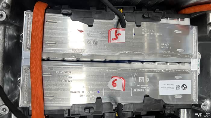

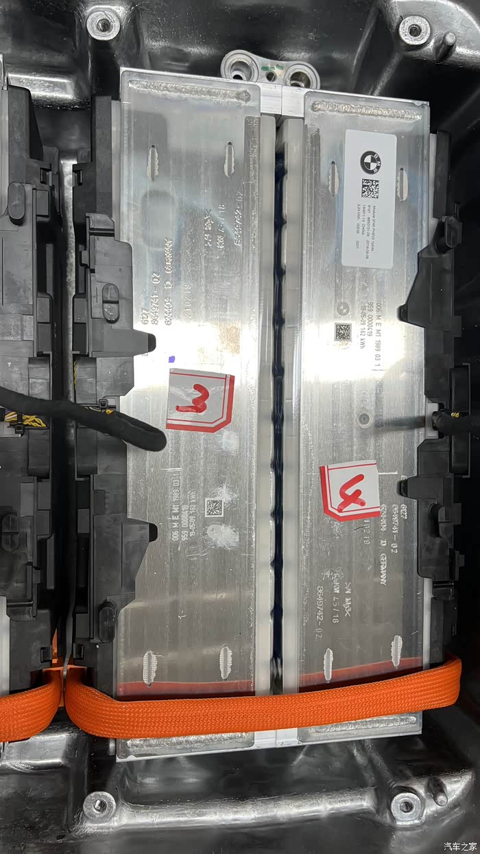

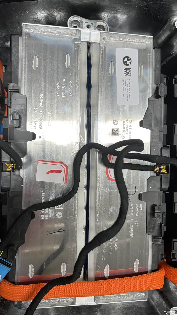

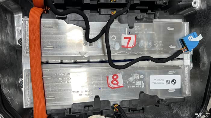

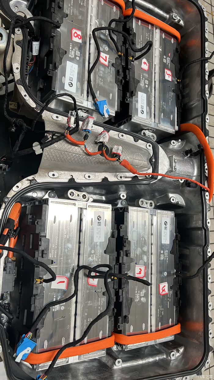

5 6 7 8电池单元有很明显位移
