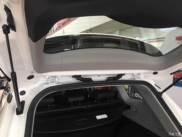

好郁闷哦,全新瑞虎8豪华版居然没有配电动尾门
因为咱车的原车气弹簧已经拆了,就到4S的展厅拍了展车的

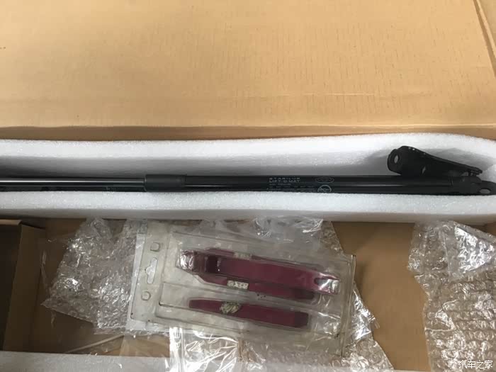

这是拆下的原车气弹簧,师傅收的妥妥的,赞一个

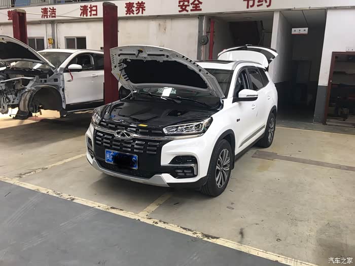

提车18天(7月5日提-23日),销售小翁一早给我电话说电尾到货了,随时可以来装了。掐指一算,明天有空。24日一大早我把车开到了鑫鑫4S售后,前台效率很高(表扬一下),马上安排技师,还问我是先回家还是在在休息室等,我顿时懵了,难到要很久吗?,前台说因为您是第一个改装电动尾门的,师傅也没有装过,估计要半天时间。
哎呦喂,难不成我还成小白了,没办法了,纵是龙潭虎穴也只能认了。

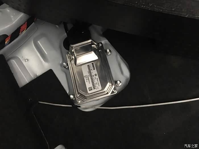

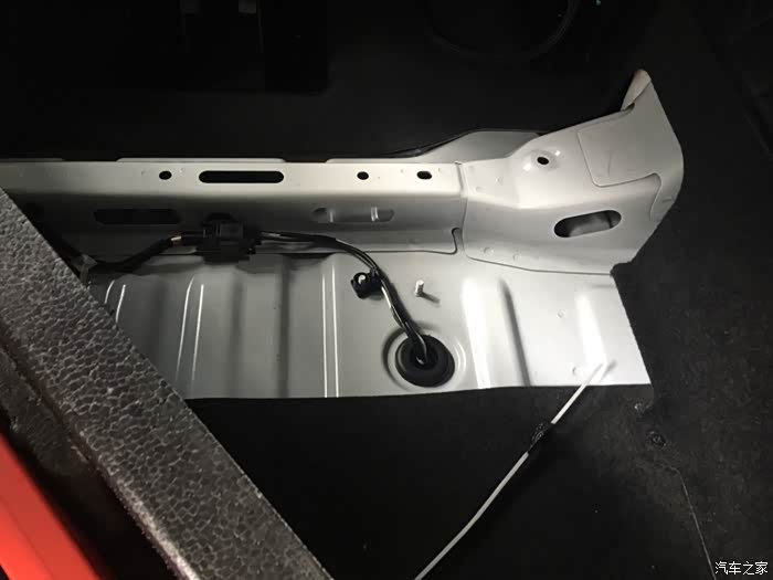

这个应该是尾部的车身控制模块,BOSCH(博世)大牌,品质有保障,之前听销售小翁说奇瑞最擅长干的事就是把好东西藏在看不到的地方,又一次验证了
接线处都做了固定处理,师傅给我科普了一下这样处理除了整齐规范外,最主要是不容易导致线路磨损短路,接头下面就是油箱,万一短路可是很危险的。而且固定住了行驶中就不会产生敲击铁板的异响。看来汽车制造还真是不简单哦

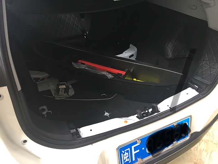

拆、拆、拆,拆得我的心都碎了

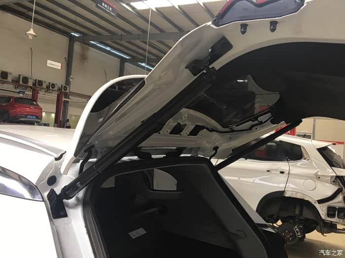

工程进行一半了

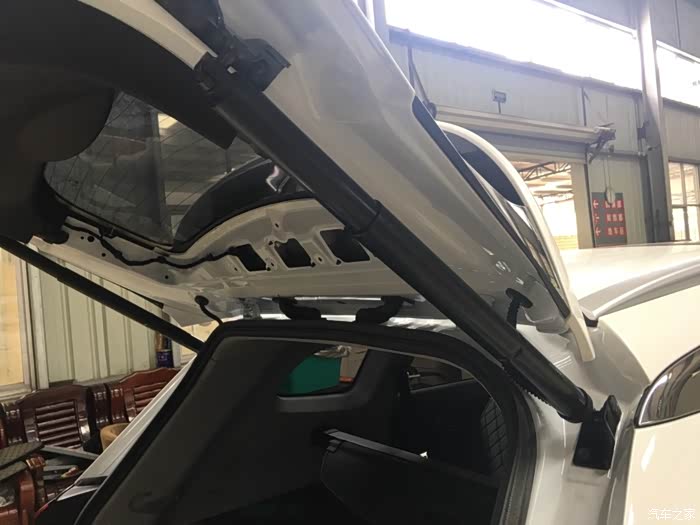

回到4S店已经是下午2:45了,师傅已经把电尾撑杆装上了
很贴合,与原螺丝孔位完全贴合,锁上螺丝就好

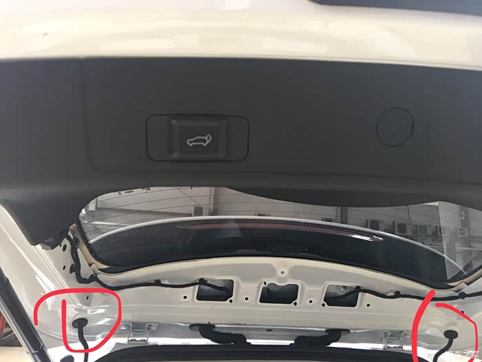

回到店里,师傅已经把主电源、信号等都接好了,剩下的就是一些护板安装等的收尾工作
这两条就是电尾的主控电源,两个孔洞是原车预留的,省去了钻孔的麻烦,师傅说奇瑞的底盘现在用平台化设计,类似于这样的孔洞都会做预留,这给改装带来很多便利

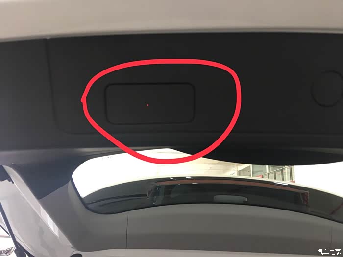

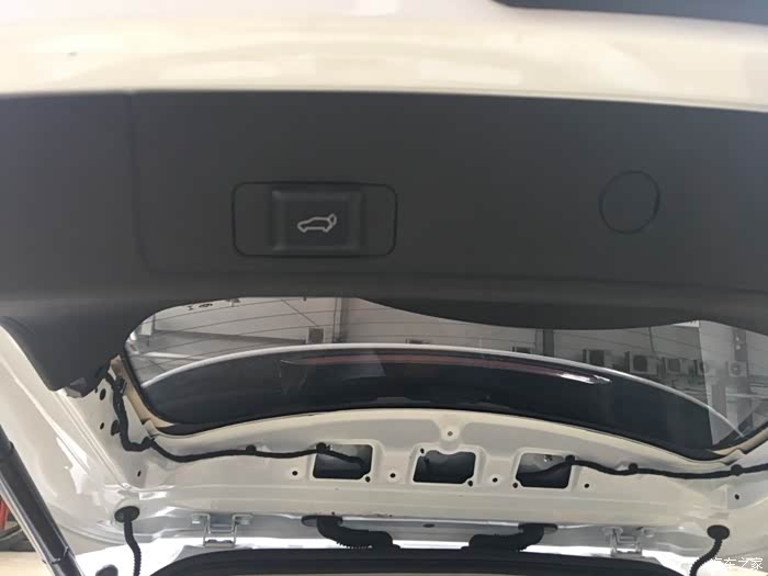

基于本人超喜欢亲自动手的德性,师傅郑重的跟我说,如果钻坏了不一定有配件哦,您可一定小心了。看官肯定不知道是啥意思吧,我要亲自动手在照片小红点位置钻个洞装电尾开关。
其实是我担心师傅钻坏了
其实是我担心师傅钻坏了
钻洞时由于腾不出手拍照,一时疏忽没把重要历史照片留下,只拍了师傅吧开关装上去的照片,怎样?这活做的不赖吧?

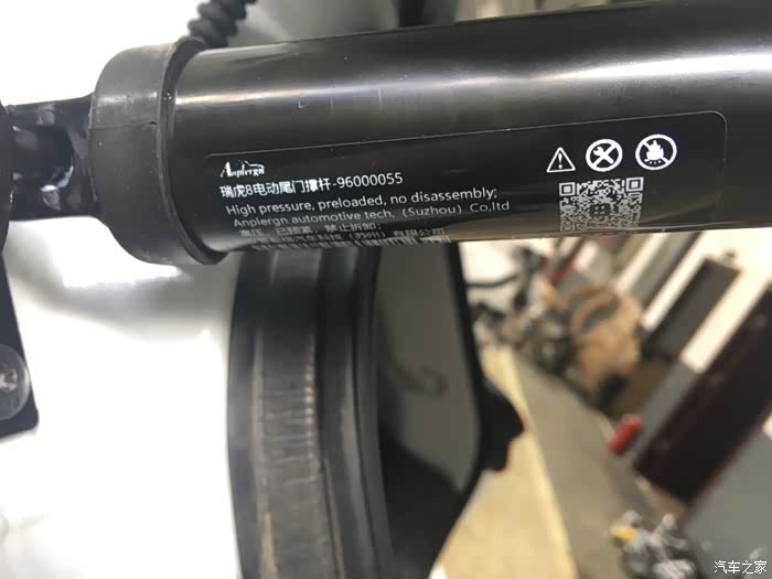

虎8专用电尾撑杆,原车自带的是爱德夏的,这个不知道什么牌子的,原厂精品品质应该可以信赖的吧!

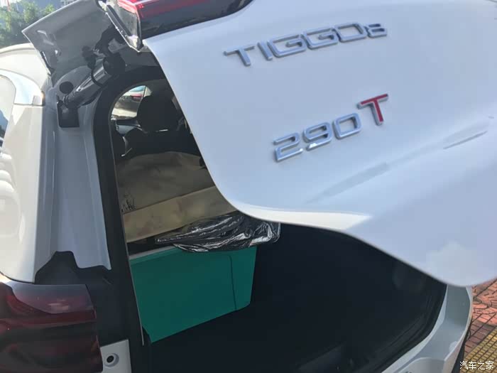

最后完工拍了张在关闭的照片,这个电尾功能很强大的,目前知道的一共有三种开启功能加高度设定功能,可以脚踢感应(试了一下非常棒,很灵敏),钥匙遥控开启,后厢按钮开关开启。原厂配套精品真心不错,价格也不贵,改了以后LP可高兴了,好像购物激情更高了
