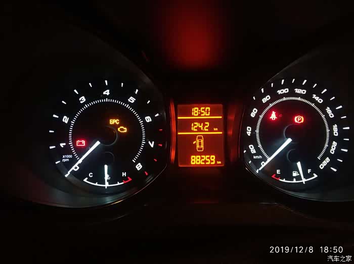

很久没有炫油耗了,最后给大家发几张库存油耗看看。
