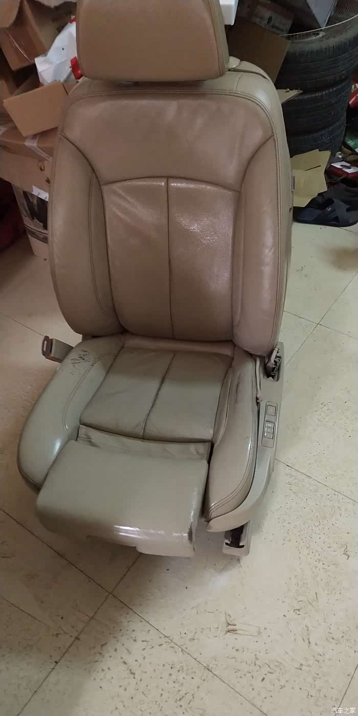

11款豪雅肥越升级10款3.0顶配座椅,实现记忆通风按摩顶腰功能
升级好的照片,在原座椅八项电动调节、座椅加热、安全气囊功能的基础上增加座椅记忆、通风、***、4项顶腰功能(座椅背后的显示屏线太多也用不到不折腾了)

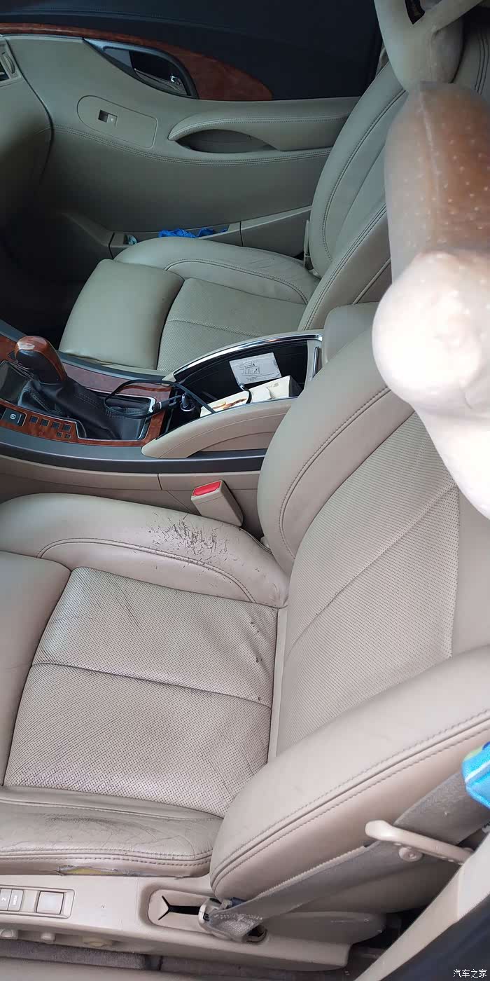

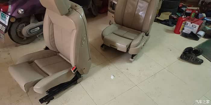

10年的座椅了,磨损到这个程度也只有商务使用才能做到了,但是只需要1000元的顶配双座椅,成色不重要了。

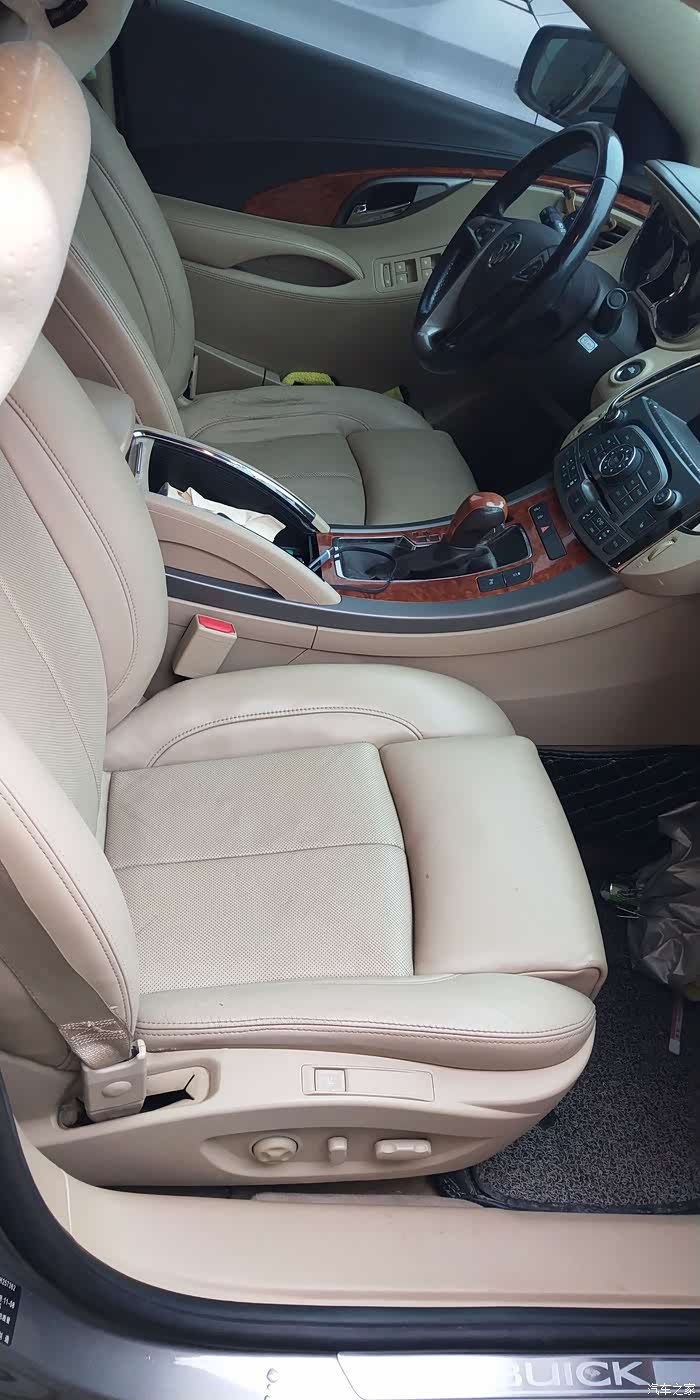

原车座椅经过7年半20多万公里的洗礼,比09款的晚2年成色半斤八两,颜色还多暗黄一点
顶配主驾座椅,2个记忆键和通风***,顶腰
用内饰清洗剂擦洗了一下,没磨损破皮的地方成色还不错
成色一般,但是洗干净了还是不错的,重新包皮的话肯定没有原车真皮的好

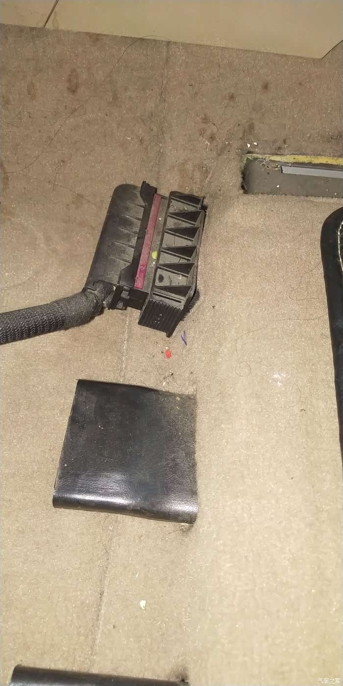

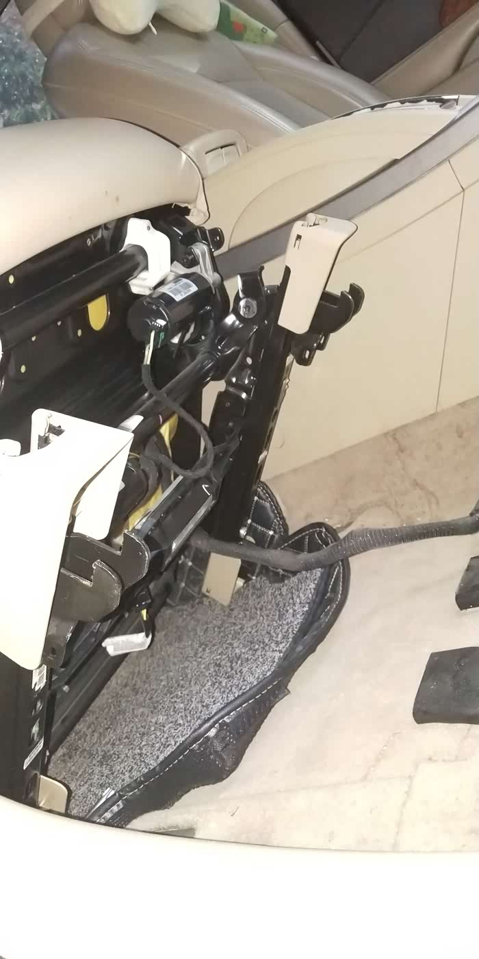

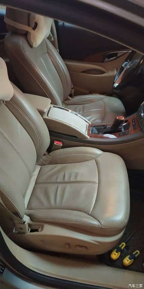

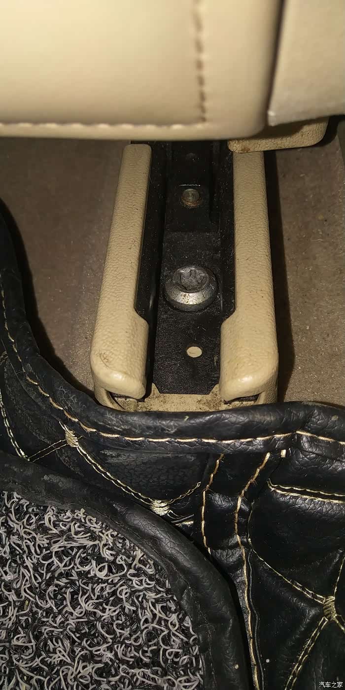

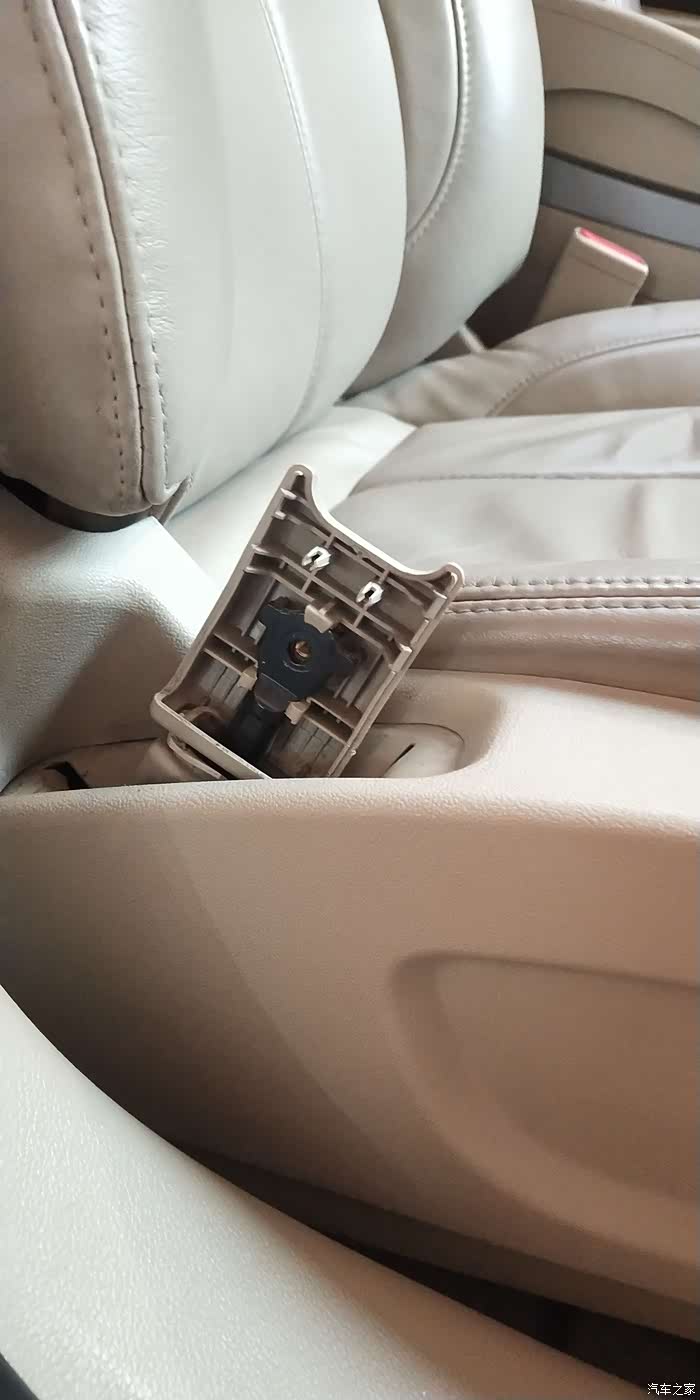

肥越座椅只有2颗螺丝在座椅后面,前面的是双钩卡位,很容易拆卸
每个座椅只有2颗固定螺丝和安全带1颗螺丝
换座椅要拆开安全带卡扣

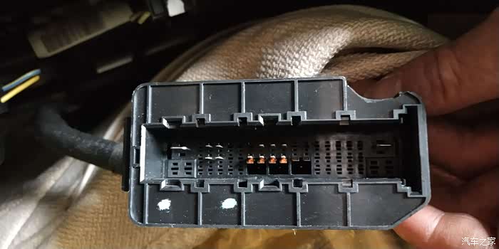

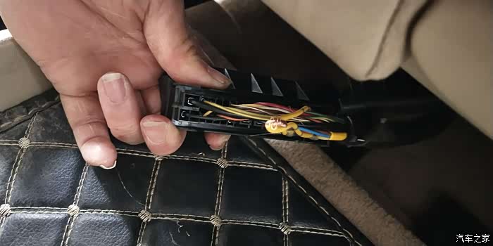

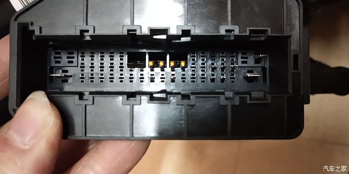

座椅接口,说真的,一个座椅能搞上48根线,我真的很佩服这种工匠精神,怪不得肥越的传感器那么强大
这个是原车低配的座椅,插头很少
这个是原车低配的座椅,插头很少

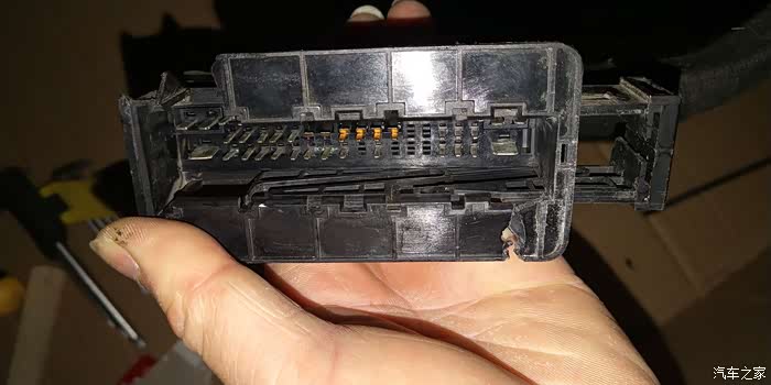

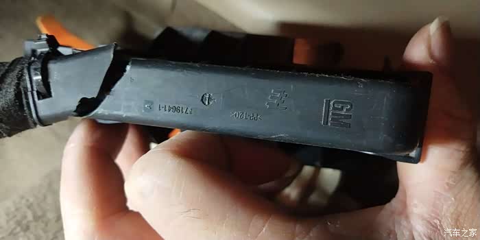

这个是顶配座椅的插头,明显比上面的多很多线

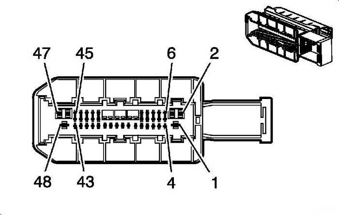

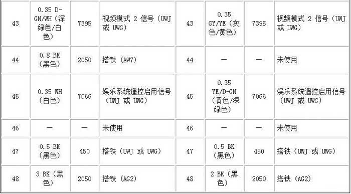

顶配座椅配件号,没有这个查找维修手册接头定义真的会吐血的

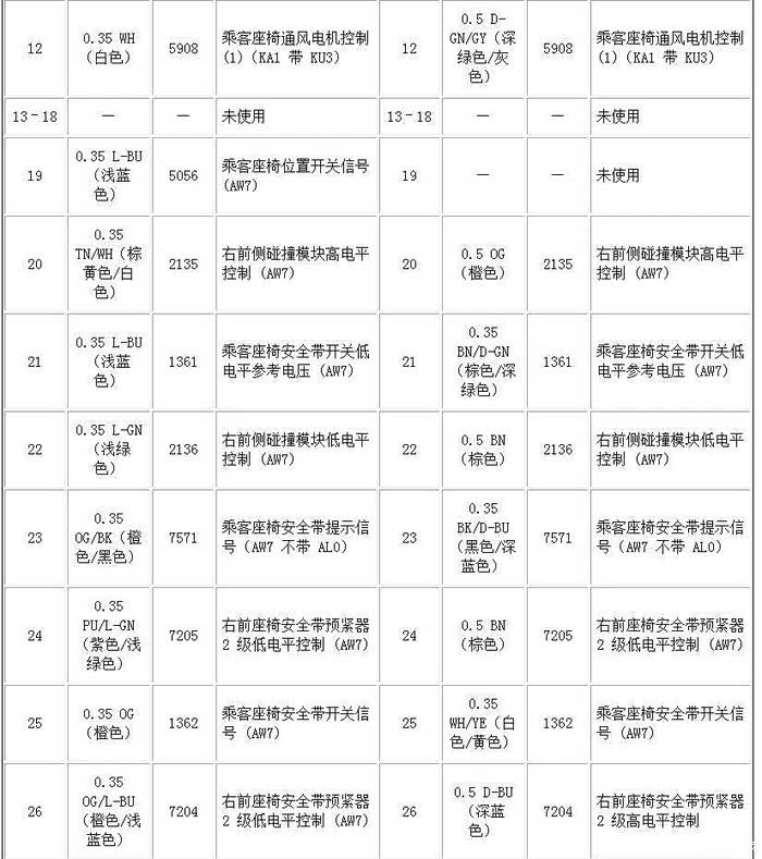

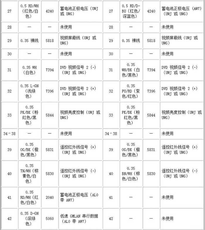

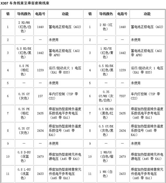

主副驾座椅接头都差不多,只需要接4根线就可以实现除显示屏外的全部功能。增加了顶腰和通风***功能,记忆功能和副驾的老板键不用改线就能实现
查找10款肥越的维修手册的接头定义图,没有这个根本无法实现改装的梦想
一个座椅能做到48根线,我真的无语了,给力!
