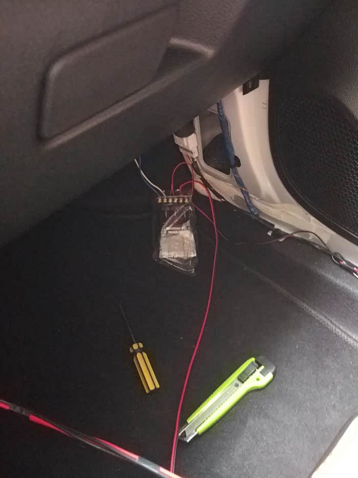

换导航大屏要1000块钱,出于经济实惠考虑就没换,加装功放划算些。要装功放就接高转低转换器,在音源出线上破左声道喇叭线正负极和右声道喇叭线正负极四条线接高转低转换器。
高转低转换器和二对二莲花头音频线。

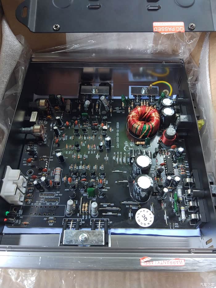

选择了性价比高的国产两声道功放,功率为100瓦X2,够用就行。由于图省事方便施工的原因,保留了主机推前门喇叭,加的功放只推后门加装喇叭和高音头。
功放做工马虎,有点偷工减料,好在才百来块钱,能推动喇叭没有电源声就行。

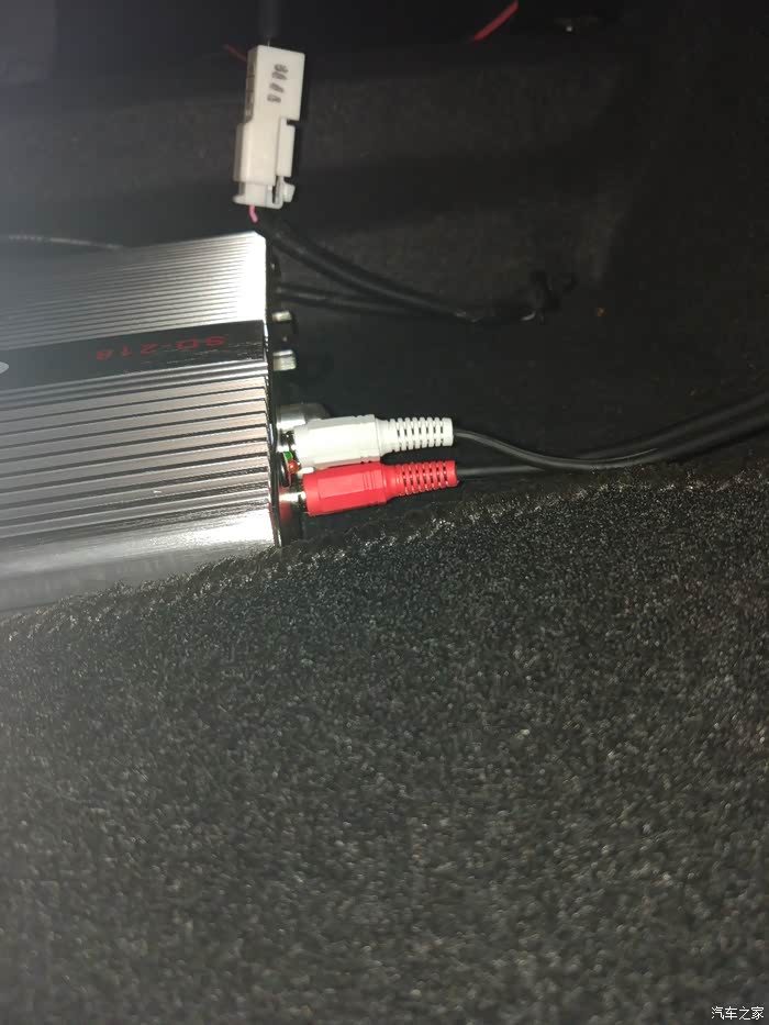

功放尺寸为长22厘米,宽20厘米,厚度5厘米,放在驾驶座底下很合适,搭铁线正好接在座位旁油箱盖拉柄固定螺丝上。
功放摆放位置空间很宽裕,方便调音和走线。

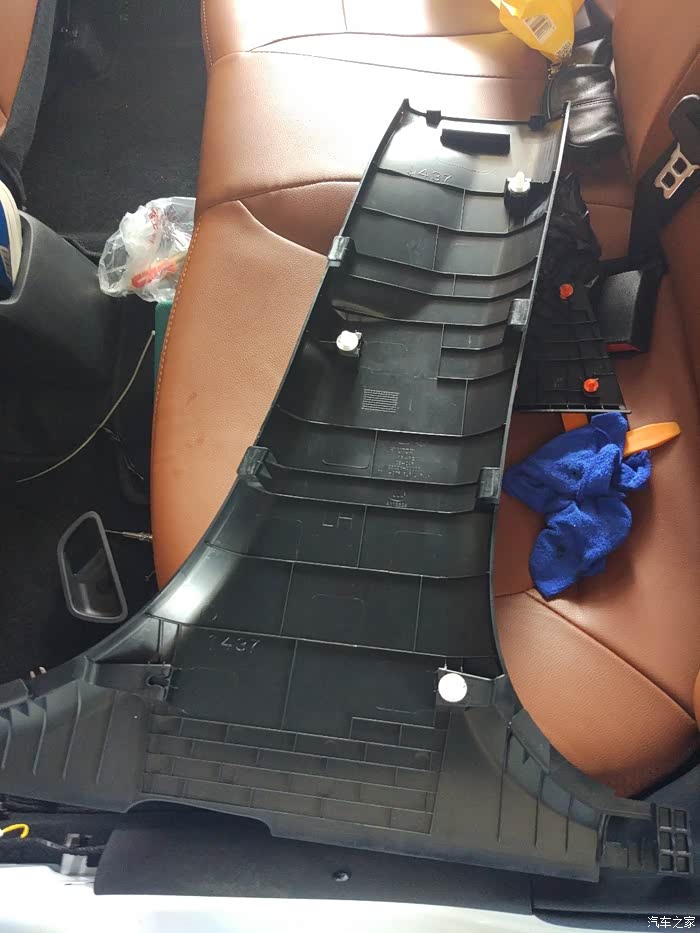

B柱安全带盖板上有4个卡扣。

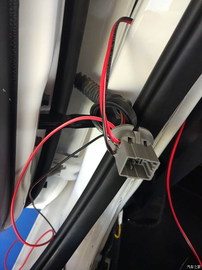

后面喇叭走线需要拆下B柱安全带下面部分的塑料盖板,选0.75平方的双色电源穿过后门电动窗控制电源连接插座。
用美工刀在后门电源线连接插座上开两个小口,穿过0.75平方的喇叭电源线,喇叭线从软胶保护套穿进后门内部。
后门喇叭线就是从B柱的这个地方穿到后门的。
后门喇叭线从这里走向前面的分频器处。

分频器为二分频,分高音和低音。
副驾位置的分频器,控制右后喇叭和右边高音头,装好线后就藏在那个窟窿里,盖上盖板就很美观了。
分频器还不错,大厂家的。
