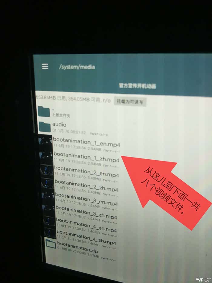

本教程适用18款瑞虎8,以获取root权限,以下基于root操作,还有一款RE文件管理器就行。话不多说,开始教程。这个开机动画是由8个mp4格式的视频文件组成,当然这8个文件是一模一样的内容,就是文件名不一样而已。当然,可以设定两个开机动画,因为对应了系统里面的两个主题,还记得出厂的车机版本,那时候有4个主题,所以这8个文件对应了4个主题,4个主题又分中文和英文,你们看到文件名就会明白。所以升级之后吧,还是8个文件,具体的对应哪个主题这不确定,但是可以确定的是,黄色主题对应的应该是1和3文件名,蓝色主题对应的应该是2和4文件名,因为我是这样改的,两个都能实现,所以你们想要两个不同的开机动画效果,那就准备两个视频文件就行,大小控制在15秒,分辨率是1280*720的,7兆左右,这个可以参考原车的开机动画文件。请看下面。先看一下视频效果再改https://club.autohome.com.cn/bbs/thread/9d535badc280640c/81492769-1.html

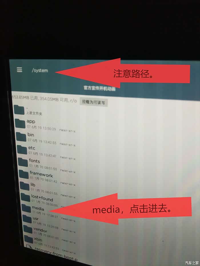

简单明了,找这个文件夹,看图,在系统根目录,找不到就百度。

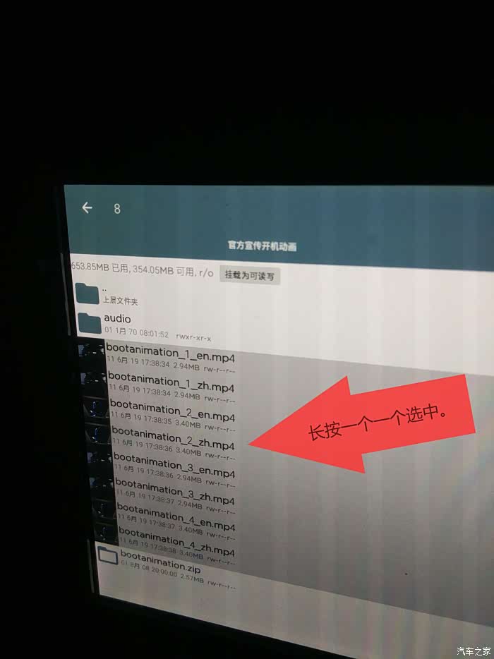

看到这1、2、3、4了吧,zh是中文,cn是英文,但是跟现在的车机系统没关系了,所以只需要把你准备好的8个文件都改成和这个一样的名字即可。
这边我就不演示从哪儿复制到这儿了,你们都是有U盘的人,天天装软件应该知道,安全起见,用U盘玩,别用无线传输文件。(这儿我已经从U盘里面复制过来了,复制过来的时候直接【覆盖】点8次。)

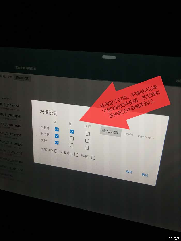

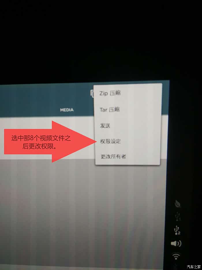

然后点击右上角的【三个点】跳出来这个功能界面,点击【权限设定】。
这儿说明一下,如果没把握,替换之前,先选中原先的那8个文件,然后点击【权限设定】,看一下原车的文件权限是什么。然后再操作替换之后的文件,这个必须得给这8个文件权限。点击确定,就结束了,重启车机看效果吧。非常简单,还看不懂就去百度安卓替换开机动画之后再看本帖。注意【系统文件不能乱删,不能乱点。】
