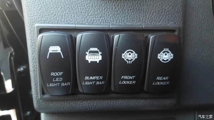

本人也是刚踏入越野圈几个月的时间,从没越野车就开始关注越野的各方面问题,直到跟哥们儿出去越野了几次,越野很上瘾,回来就决定把车卖了换辆越野车,由于钱包不鼓,一些硬派越野车20W以里就连二手的都买不来,BJ40弥补了这个价格区间的空隙,毫不犹豫入手了一辆,在没入手之前就看了几乎网上所有对BJ40的评测,这车虽然是硬派越野车,但是电子限滑简直就是鸡肋。交叉轴都过不去怎么去越野。就开始在网上看各种加装后锁的案例,开始想装伊顿自锁差速锁,但有一次看车友开着装伊顿插锁的BJ40爬好汉坡,那屁股甩的不忍直视,我觉得不适合新手,介入太突兀,而且爱甩屁股,我就开始看其他的差速锁,有海风气动锁,不过这个启动锁也有不足的地方,就是时间长了必漏气,还需要按时换密封圈,我觉得非常麻烦,天天逛论坛看车友有安唐山爱特电控锁的,而且百度搜了搜还没发现电控后锁有什么问题,就决定装电控后锁,越野时可以提前锁死,等我装好电控后锁,又发现还有真空后锁,是安锁公司生产的,真空后锁有什么好处呢,可以这样理解真空锁是电磁锁的升级版,电控的因为是靠电磁吸力把锁止片吸上,所以如果牙包里有铁的碎屑也会一起吸上,时间长了牙包和后桥会吸附一些齿轮磨合的铁屑,所以磨损会比较大,真空后锁就弥补了这个缺点,采用抽真空的办法来进行锁止,现在市面上安索真空锁装的不是很多,稳定性怎么样还不清楚。伊顿自琐式差速锁大概2000左右,唐山爱特大概不到4000,海风气动过4000了,因为还需要安装气泵,安锁的大概4000左右,前桥只能装限滑差速器,如果不极限越野我觉得有把后锁足够用了,前桥限滑差速器大概4000左右。所以大家装锁可以参考一下我的建议,我不是专业的只是自己理解的,如果哪里不对请车友们提出。
