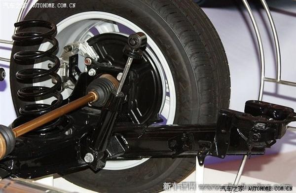

2> 大7的底盘悬挂实际是 法系MPV底盘+四驱系统的结构,特点是,经过多年车型考验(1984年第一代雷诺开始),结构可靠,但技术先进性一般
3> 虽然半独立悬挂的确是大7相对其他SUV最大的劣势,但需要客观从实用性角度分析,大7的技术对于当前国家道路情况来说够用了,并且这个问题不能一概而论,毕竟35万的法系DS5也是半独立悬挂
    大7底盘并不是纯正意义的SUV底盘, 实际上是基于1984年雷诺Espace MPV的车型底盘(也有说法是2002年第4代车型,不过实际上雷诺各代Espace车型的底盘一直没有明显变化,还是一样)改进而成,实际与同品牌的7MPV是一个地盘,只是在这个基础上作个一个改进即横向稳定杆(类似于通用的瓦特连杆).所以大7的车身底盘简要说是 承载式车身,前麦式独立悬挂+ 后扭力梁半独立悬挂(带稳定杆) 这种悬挂一般常见于中低端轿车和MPV还有部分法系中端车型,也是法系车很常用的悬挂类型。其特点是成本低、占用空间小和同等刚度下的承载力,缺点是容易侧倾和很难兼顾整车转向特性和操控舒适性,即侧倾与可操性的矛盾(大7因为车型高设计时选择了加装横向稳定杆减小车辆侧倾)。通常的SUV车型(承载式车身)底盘设计都是采用后多连杆全独立悬挂(新速腾车型就是因为取消了独立悬挂而采用扭力梁半独立悬挂而被车主诟病,包括美版,也只是在最高端车型上保留了多连杆独立悬挂)这一点可以说是大7车型的最大的一个弱点。
受制于并不先进的底盘悬挂,实际上大7更多的是体现公路性能而非越野性能,而且大7的四驱系统是后加上去的,原型车的Espace是没有四驱版本的,所以大7实际上是MPV底盘+四驱系统的结构。
大7的一个主要缺点是较独立悬挂车型缺乏高速变向时的稳定性(侧倾)而大7本身因为车身重心就偏高,因此ESP安全系统对大7实际上有更好的意义(目前ESP系统在欧美属于车辆必须标配的系统,不了解ESP系统的可以看这个视频http://v.autohome.com.cn/v_6_15684.html)而大7的低端车型是没有配备这个系统的。
