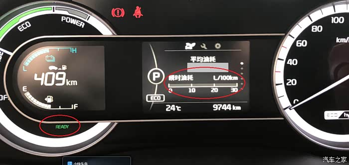

1、仪表盘调整到“图1”位置,可以显示瞬时油耗;

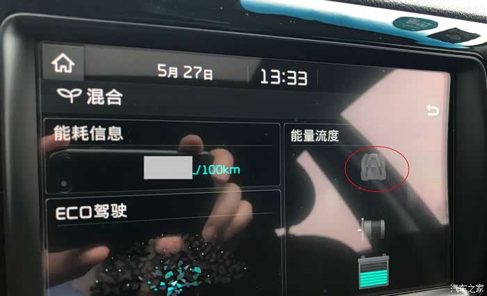

2、中控屏调整到“图2”位置,可以显示发动机工作情况;

今天用这种测试方法主动刹车多次,暂时没发现不同步的情况(可能是距离较短2-3公里的原因),但发现在发动机工作时 P挡无瞬时油耗(图1显示),D挡有瞬时油耗(不知极睿逻辑,可能二次处理过)。

图1 瞬时油耗(P挡无瞬时油耗)
图2 发动机工作情况(未点火)
