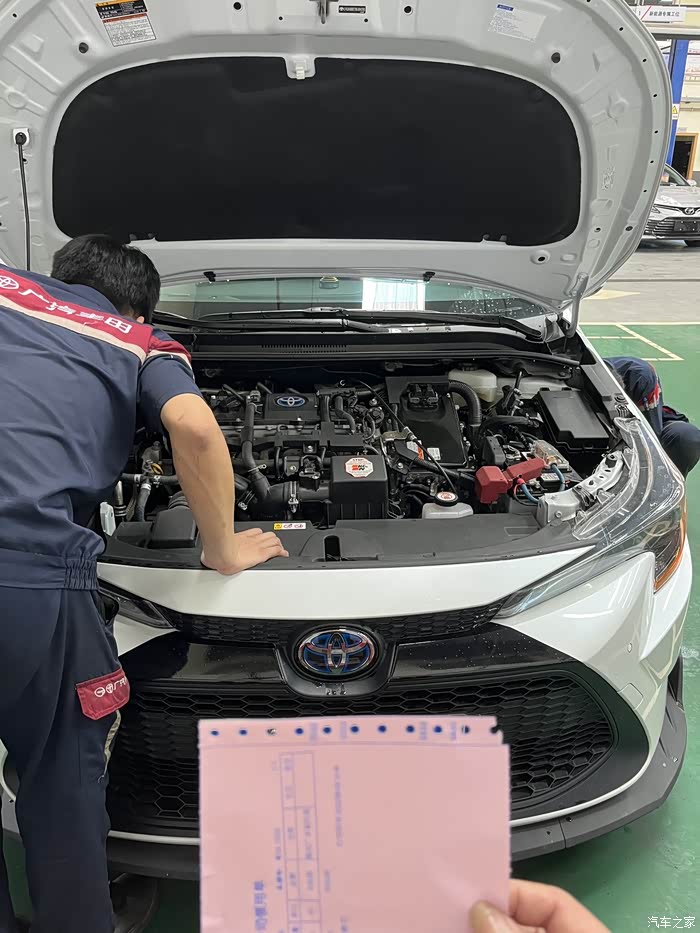

四月底提车,一万多公里发现右前方过减速带叮咚异响,经四儿子检查,需要更换机脚胶,进行索赔
到达四儿子店

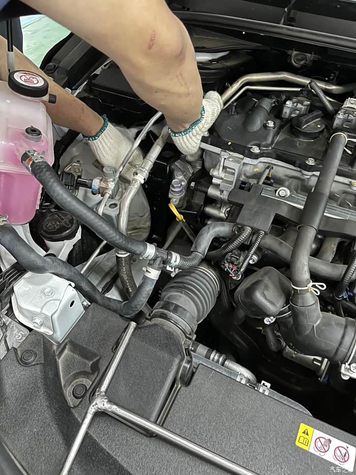

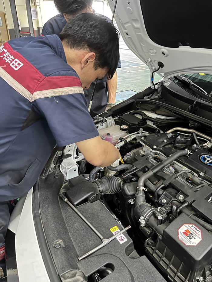

有时候怀疑四儿子的师傅,张望了许久看怎么拆

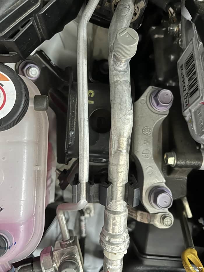

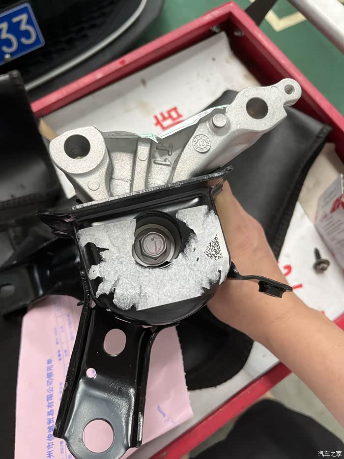

这是原车的

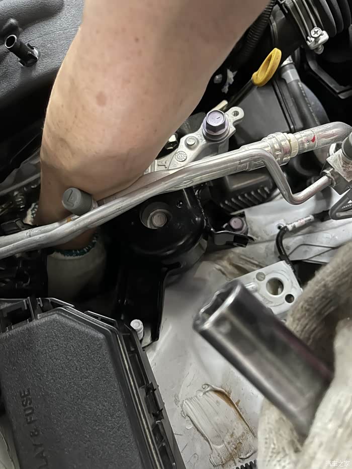

终于对我的爱车动手了

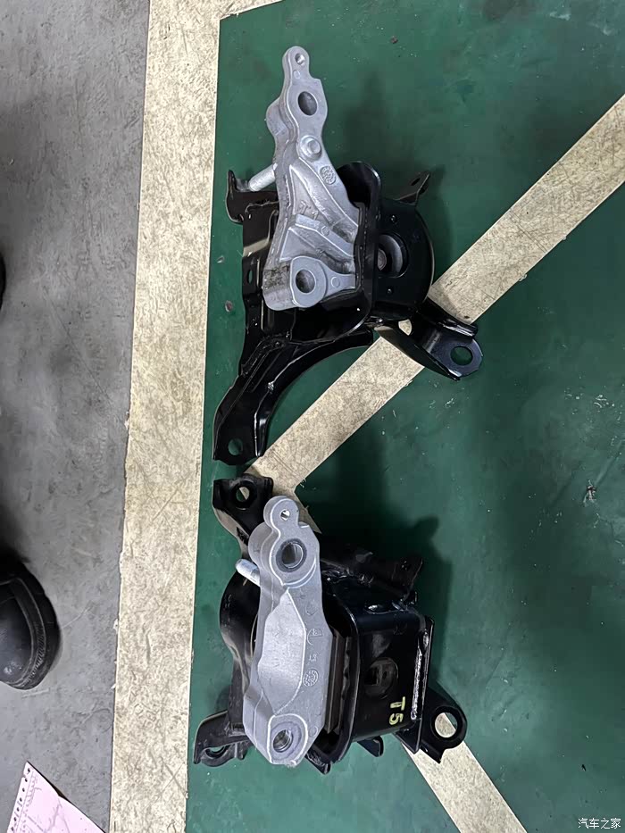

这是新件和旧件对比,上方是改良新件,有螺丝的
新件上车
装好了,直接风炮打紧,不用扭力扳手,我说要扭力扳手,最后才用扭力扳手上紧,佩服师傅的能力
