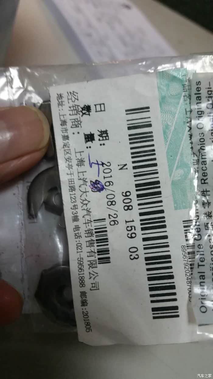

配件号!

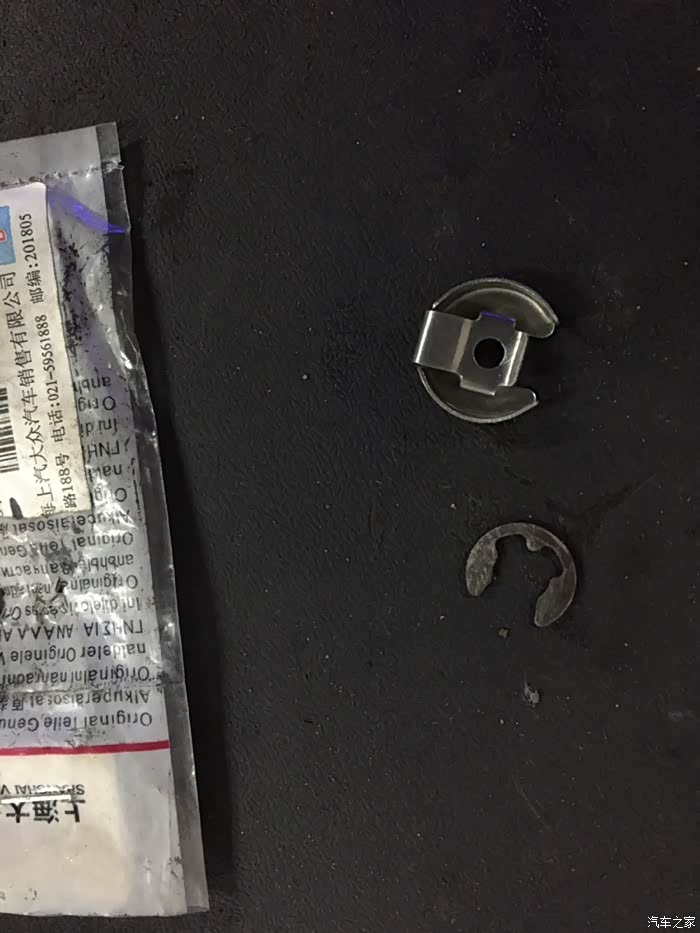

原车卡子。 和改良卡子的对比

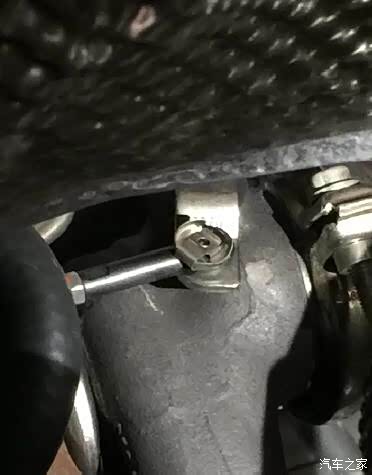

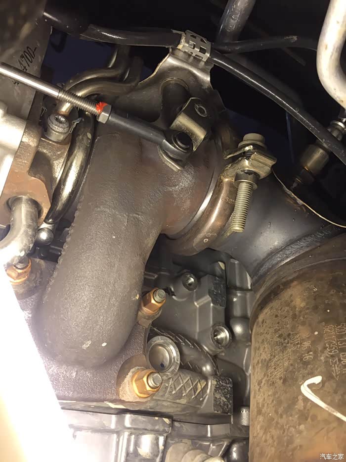

原车卡子图

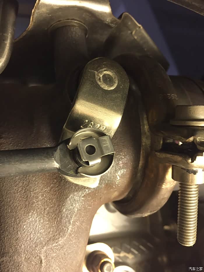

装上新卡子图
新卡子

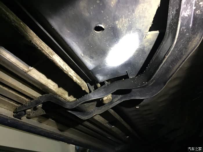

大家看看原厂蹬车踏板的支架   结实

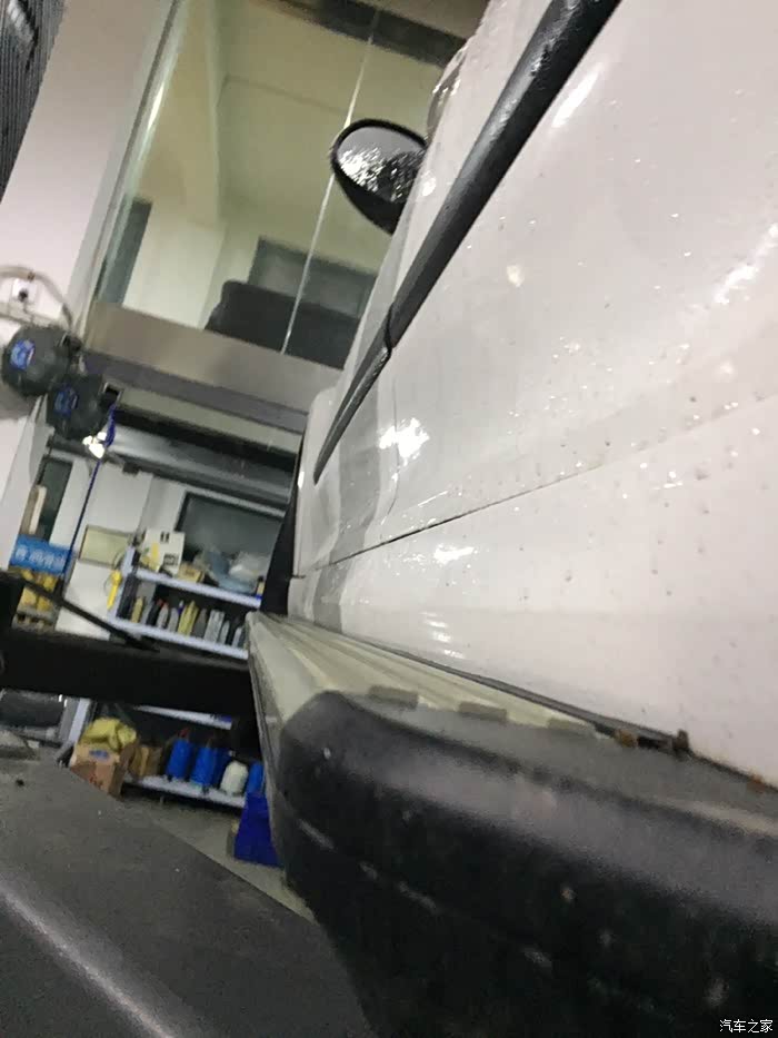

原厂蹬车踏板

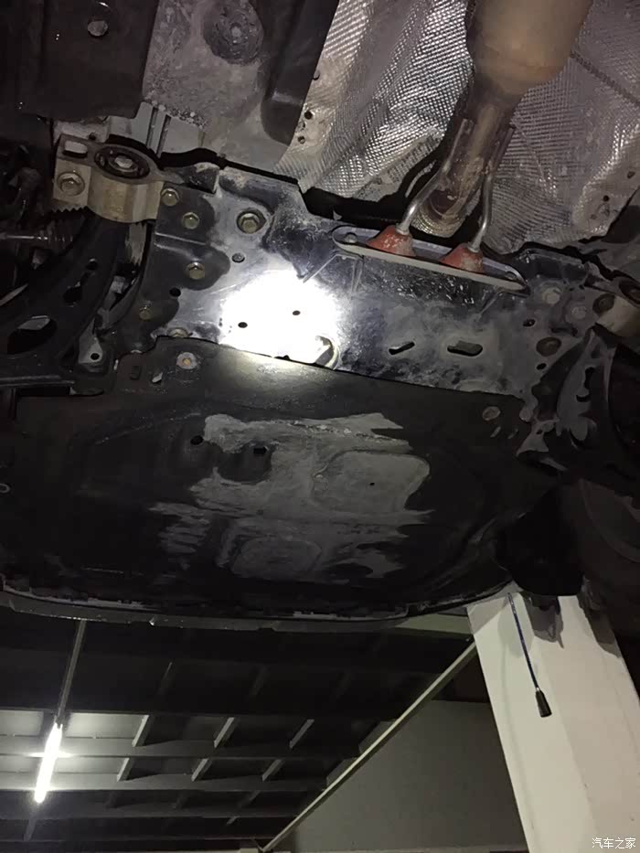

发动机下护板....
