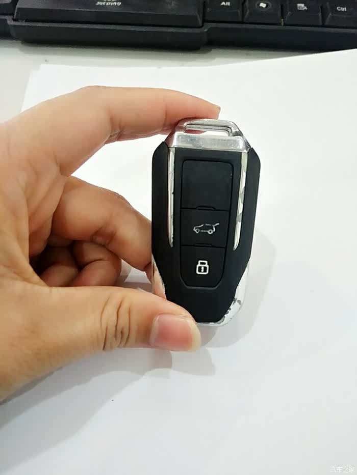

BJ20钥匙是1键启动的,电池是电子的,这个大家都知道,但是。如果钥匙没有了电池怎么办?自己一个人DIY,完全没问题,下面就把我的成果分享给大家。

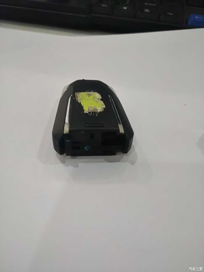

这是BJ20钥匙真正面目,不要怀疑,因为它毕竟现在也是开了1万多公里了,而且又没有什么保护措施,岁月在它身上留点痕迹也是正常的

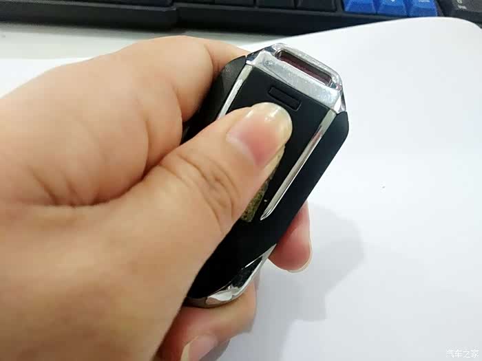

BJ20里面还内藏玄机的哇,里面是还有机械钥匙的,看到我手指甲那个位置了没?那个是按钮操作来的

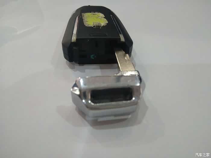

按了按钮,它会自动弹出来,当然还是需要你用手再把他抽出来
BJ20的机械钥匙是长成这个样子的,机械钥匙口是隐藏式的,在主驾驶的门把手那里。

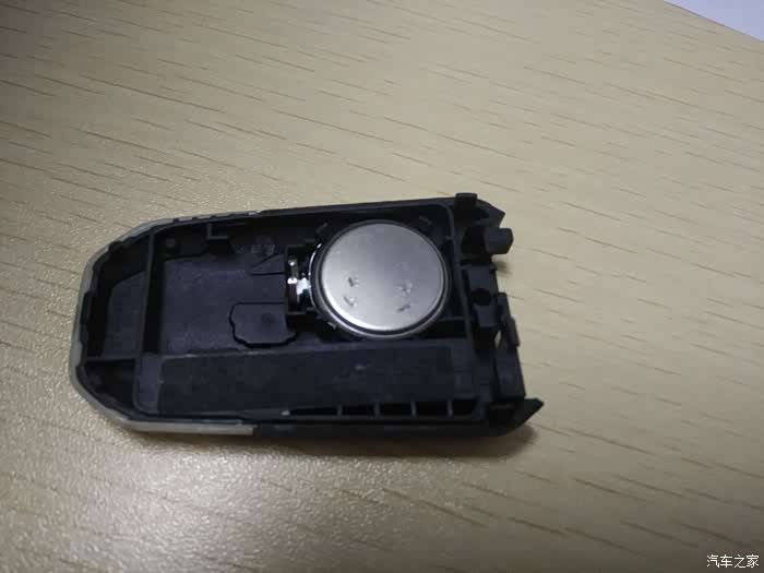

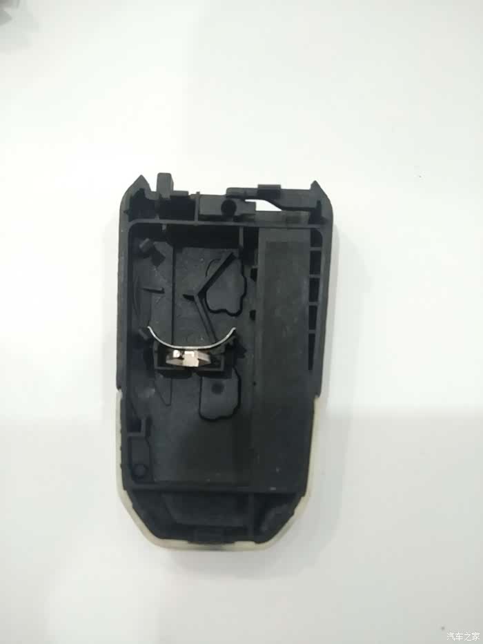

剩下的一部分就是比较空了,只有电子电池在那一边。
拆下电子也比较简单,一样也可以用手抠出来就可以了的
就电子电池,又被压榨过的痕迹
新电子电池,电子电池质量我就不敢保证了,质量无从考究
