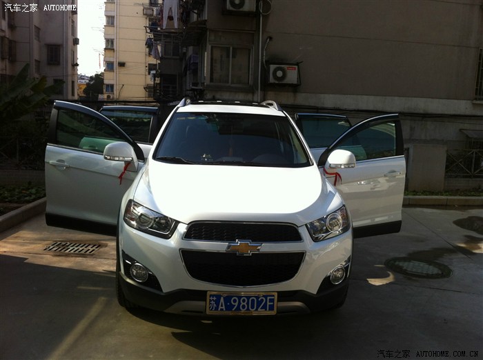

2012年11月18号南京天弘雪莱4S店购2012款科帕奇2.4T7座顶配导航版,看车连订车共计3天,提车后未出现其他TX反映的诸如座椅晃动等问题,感谢菩萨保佑!!闲话少说,上图作业!!!!
来一张大鹏展翅!!!哈哈!!!

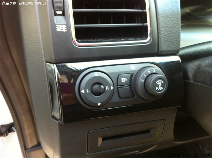

改款的2012版增加了许多人性化的设计,卡片箱,电动折叠后视镜以及灯光调节还是满到位的。

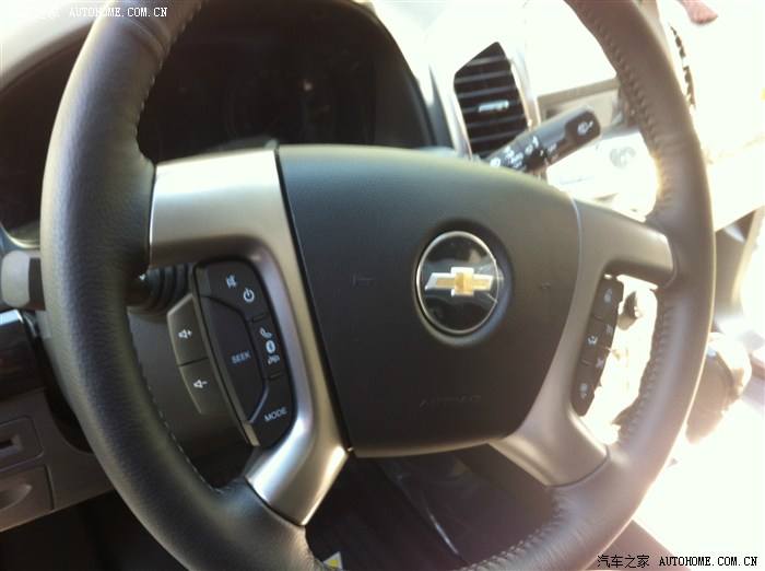

多功能方向盘集成方便实用的按键,增添

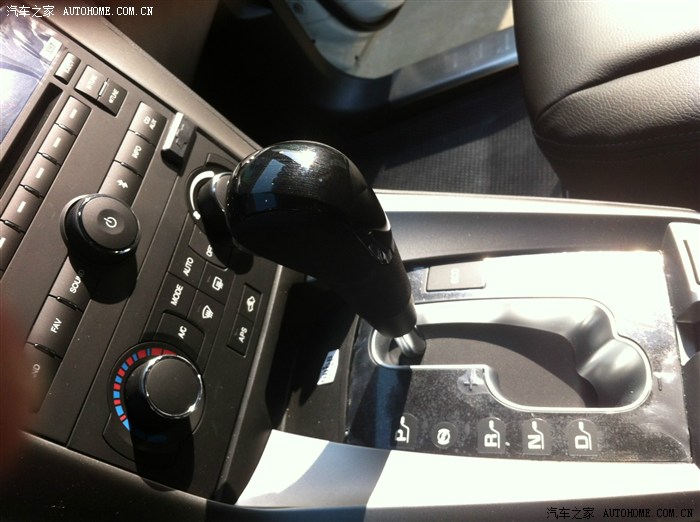

6速手自一体的变速箱以及省油模式,在高油价的时代还是必须的。全自动空调以及多功能音响系统的控制都集成在中控台上,触手可及,虽不华丽,但显稳重厚实的感觉。

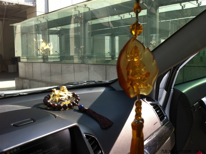

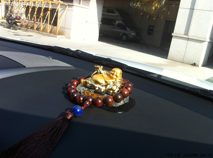

在杭州灵隐寺内请的观音车挂件,黑色内饰和饰板更增加了运动的气息!!,

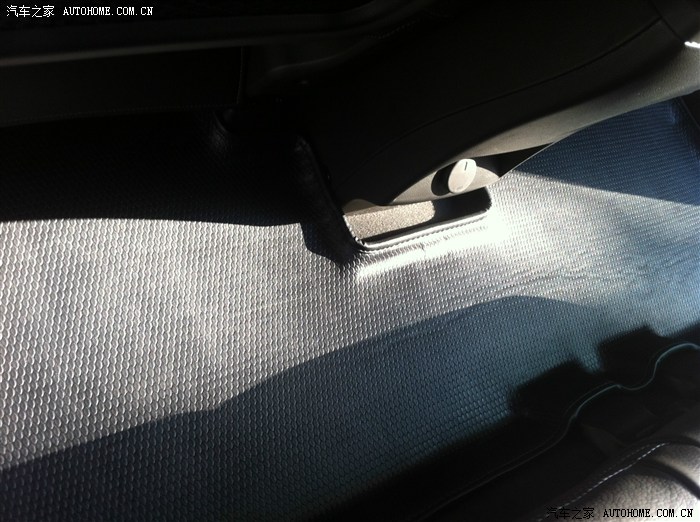

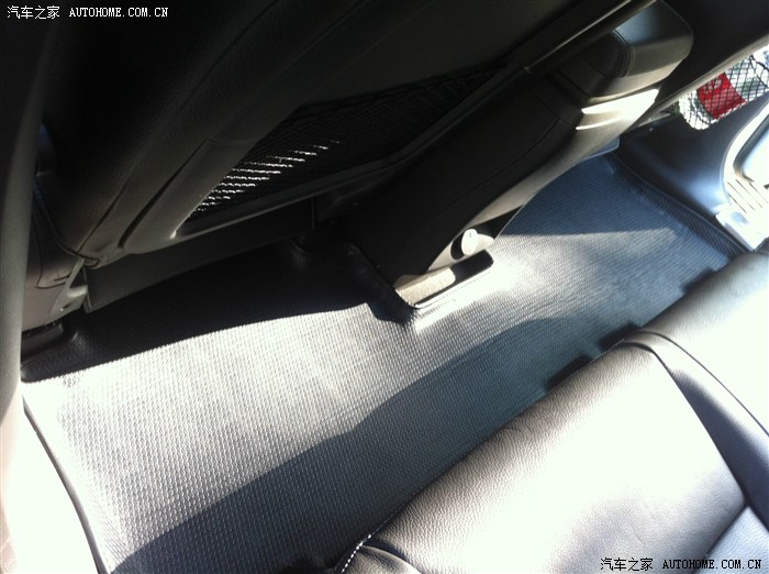

第二排的脚垫,整车一套都是从北京购得,价格400多米!!!

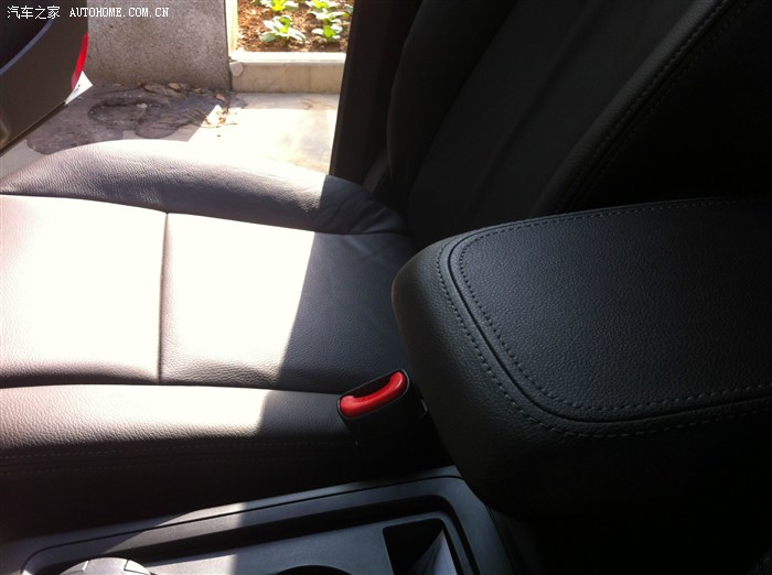

后排的空间还行!!扶手箱底部的点烟器比较方便
前排驾驶座的脚垫,

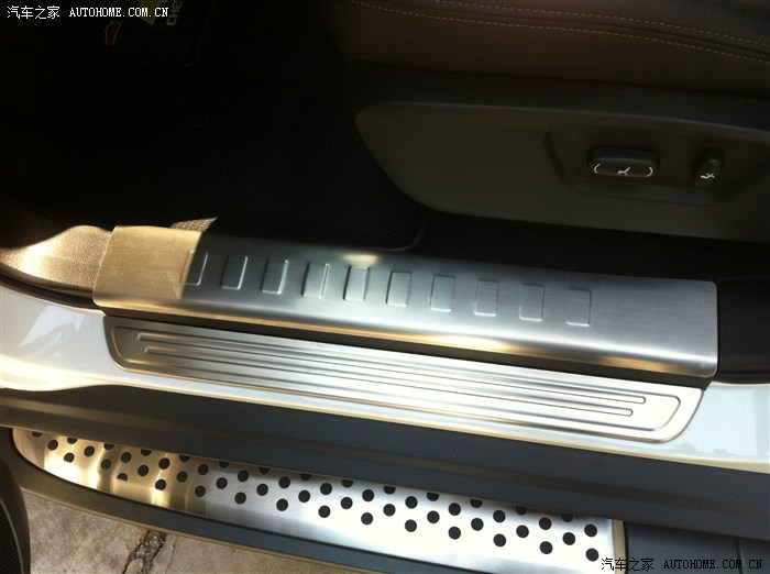

某宝上双11时淘的全套不锈钢门踏板,安装师傅的手艺的确不错吧!!!!

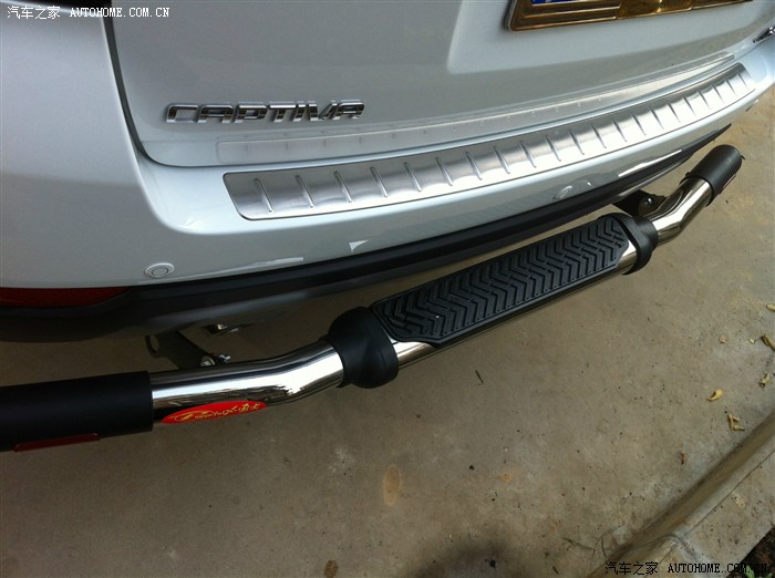

在宁南汽配城添加的后保险杠,必须的,全不锈钢的,漂亮吧!!!!

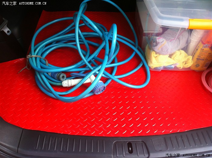

后备箱的垫子自己剪的,看上去还行,易于打扫!!!!当然,
香水座也是双11在某宝上淘的,而手珠则是在杭州灵隐寺请的。佛祖保佑!!!!!

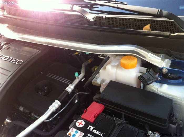

个人感觉:前顶吧是必须要加的,特别是在高速转弯的时,对车身的平衡作用尤其明显!!!法国产的。

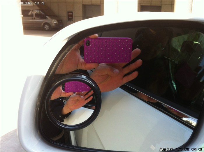

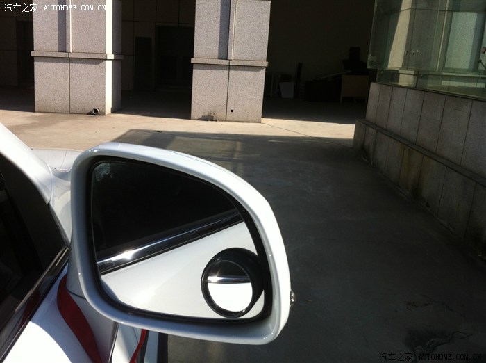

倒车镜又加了两只小眼睛!!!

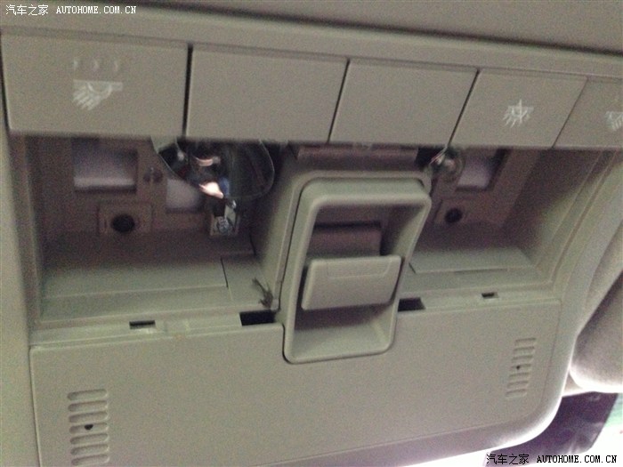

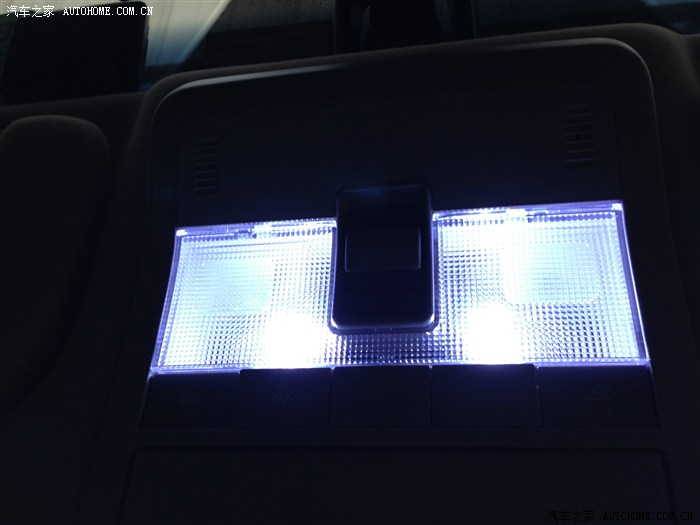

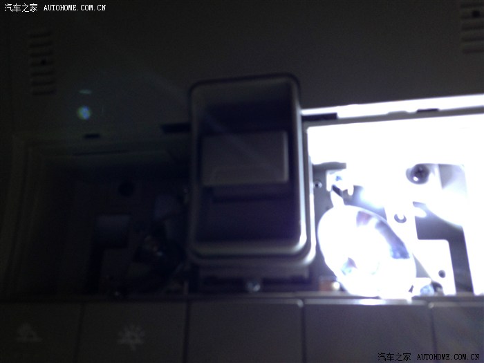

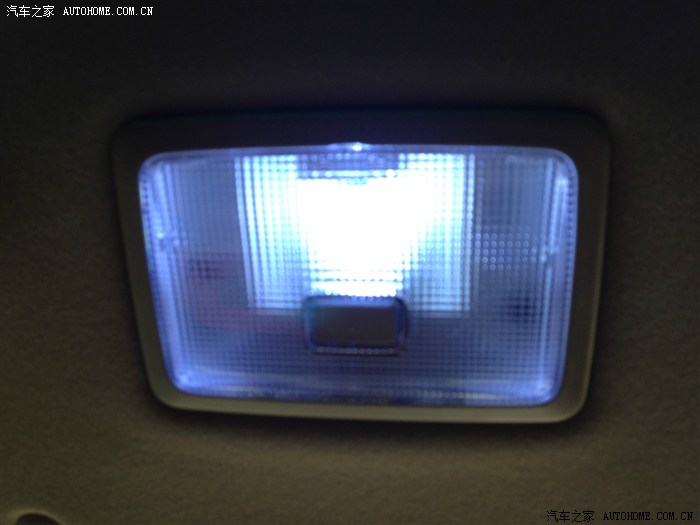

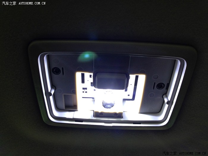

前排阅读灯换装LED灯,注意:撬灯罩时是从后往前撬,而后排阅读灯和尾箱灯(即第三排顶灯)则是从前往后撬,千万不能弄反了,否则,只有花钱买新的了!!!
效果明显
感觉就是不一样
同理后面的也是一样的作业,记住:一定要用力适当!!!

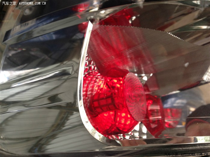

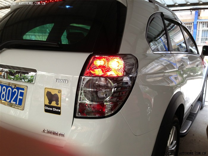

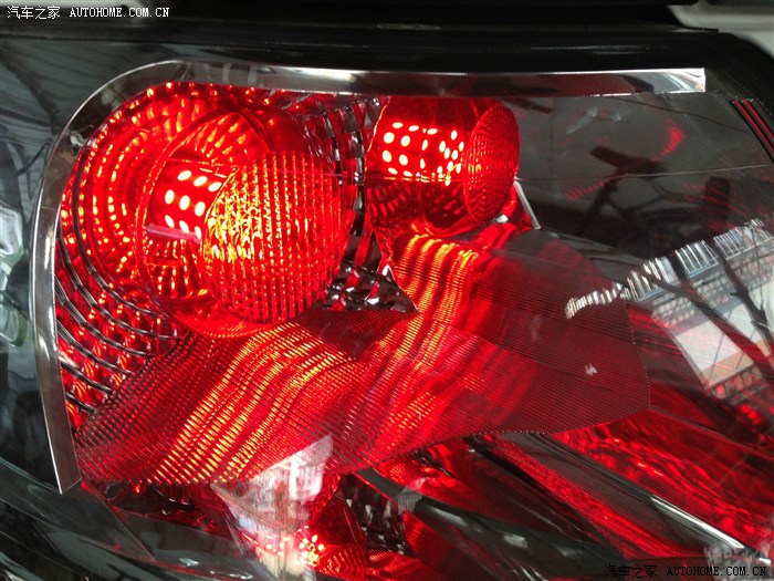

更换了高亮度的LED刹车灯

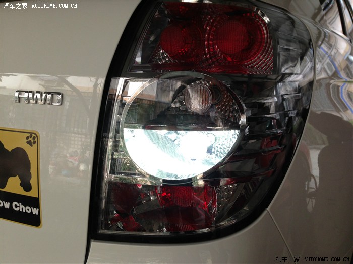

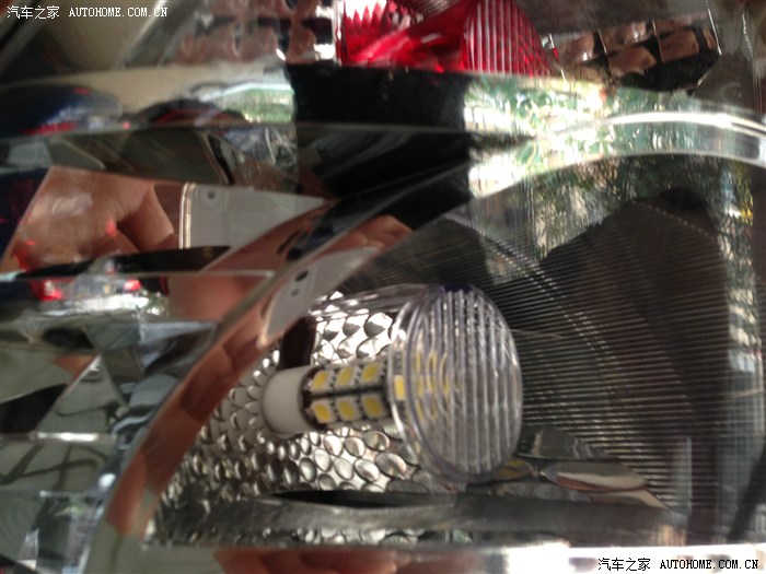

对于科帕奇的原厂倒车灯实在是不敢恭维,也换成了大功率的LED灯了。

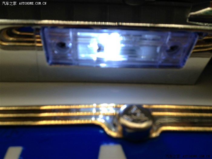

牌照灯也一并换掉
怎么样,白天的效果就非常的明显吧!!!

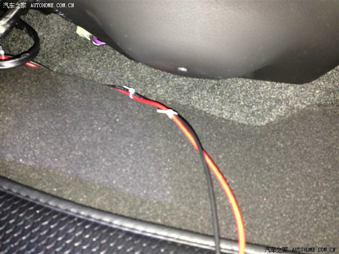

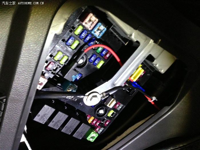

这个是关键:在某宝上购买的保险丝取电器用于从保险丝接电,不更改原车线路,
切忌切忌:2012款的保险丝不是原先美式车辆普遍使用的小号短脚保险丝,而是采用日式的平脚小号的保险丝,购买取电器时一定要讲清楚。另外:取电时我是接的点烟器的保险丝,一来20A的功率大,更主要的是钥匙一插就来电,行车记录仪就工作,歇火一拔钥匙就断电,很好的保护了设备。负极接大螺丝的车辆负极上。用塑料扎带将电线扎好。
从中控下面塞进隔热地毯,全部走暗线到右侧的手套箱下面

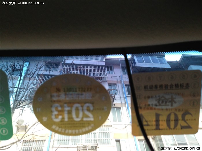

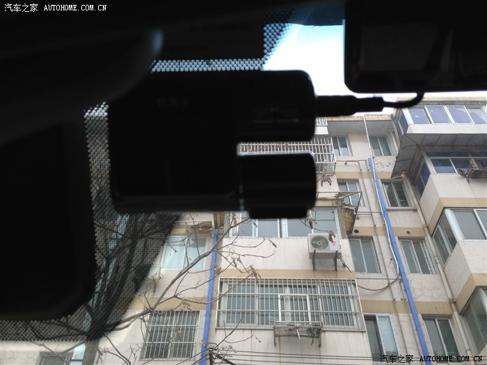

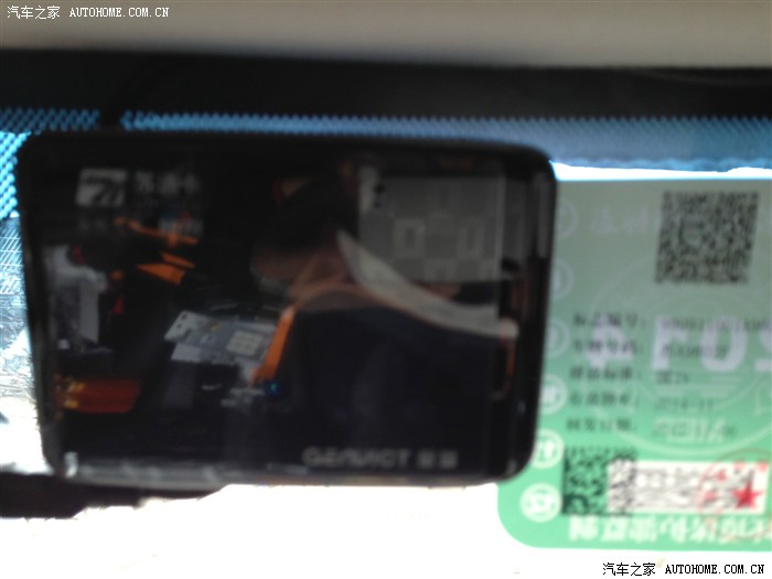

接下来就是安装行车记录仪了,我选择的是其他车用用了以后推荐的人气产品------包黑子Q12.16G的存储卡。351米。再往下就是布线了。
这个大家都知道:是过高速公路收费站的利器OBU.
线是从记录仪出来后直接塞进上方的前挡玻璃的夹缝内,向右走线到右侧的A柱,

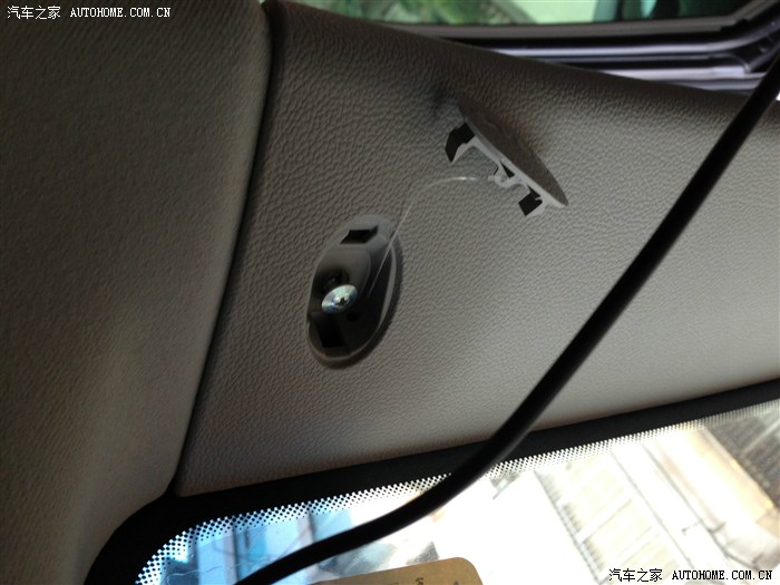

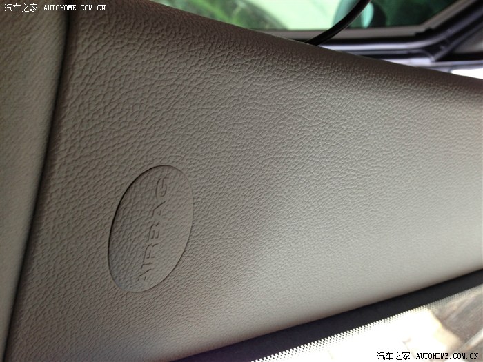

撬开A柱的气囊小盖子,用手一扣就掉下来了,然后用十字起将固定螺丝放松,但不要拧下来,更不要将A柱拉下来,以免破坏A柱内的气囊传感器,只要能塞进导线即可,用力要小心,一边用专用的塑料撬板轻轻下压A柱的护板边缘,一边将导线放进两板的缝隙内,记住:不要放的太深,因为下面就是一条气囊牵引感应器,这样的放法,既美观又不影响气囊的正常使用。
待全部线索塞进后讲固定螺丝拧紧并扣上扣帽,保持A柱的平整,恢复A柱的原貌。
外观一致!!!

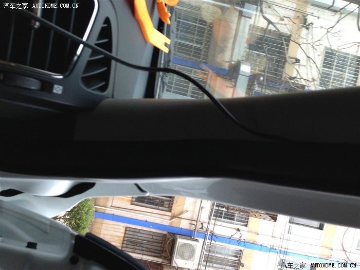

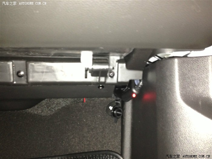

接下来就是将从A住引出的导线用塑料撬板翘起门边的密封压条塞进去一直走线到下面的手套箱右侧底部,
与原先从保险丝内取电接出来的点烟器头相插,并将多余的线束用塑料扎带系好,塞于手套箱下部右侧护板的空档内。接通电源试机,一次成功!!!!!
这样的布局完全是暗线,既美观且没有破坏和更改原车的任何电路,不存在出险拒赔的理由。当然图上的这些工具还是事先要准备好的。

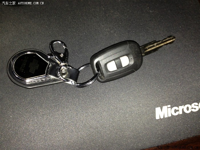

喔!忘记钥匙了,赶紧补上,版主射精吧!!!哈哈!!!!!!!

多功能方向盘集成方便实用的按键,增添
前排驾驶座的脚垫,
效果明显
感觉就是不一样
牌照灯也一并换掉
外观一致!!!
