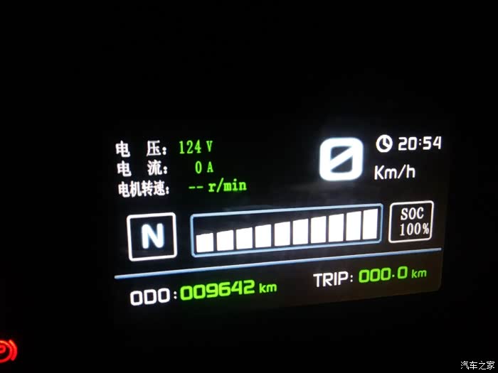

6月9日晚上充满电,做好一切准备。拿上了30米的延长充电电缆、充电枪、套筒套装扳手、红牛、矿泉水、准备好了4S 还有保险公司应急救援电话,特来电和充电桩的APP,一切的准备都是防止半路跑没电了,能有充电和救援,因为实话说,开这个100S近一年,我是头一次跑这么远。要做好一切的能充电和没电的准备。

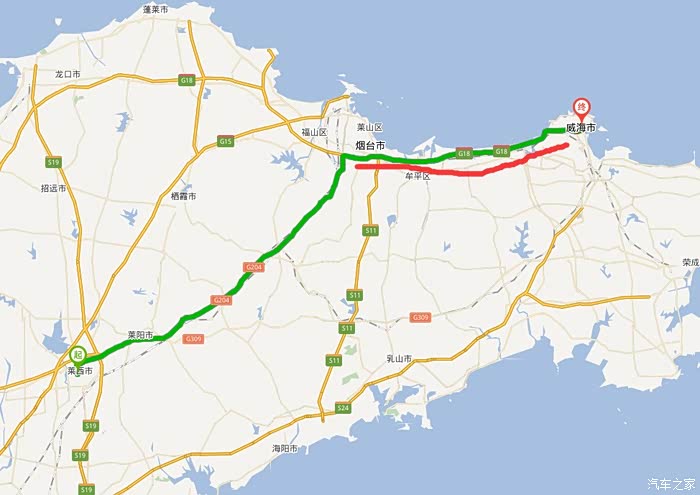

去的时候的路线,大概185公里,导航我选择的是不走高速。一是为了想省掉高速费用,二是想看看匀速50公里时速下,增加续航包以后到底能跑多远。

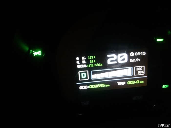

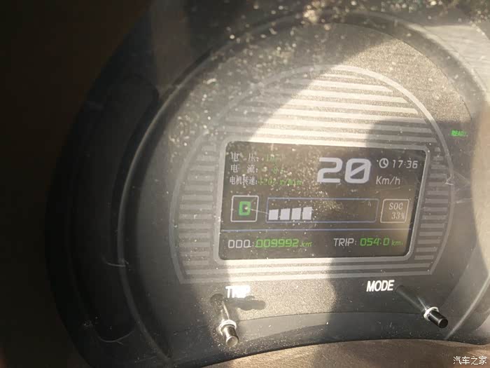

路程远,我还想当天往返,必须把充电的时间也算进去,所以凌晨3点半起床,4点就出发了。出发的时候照片忘了拍了,跑了一小段想起来,赶紧抓拍,20公里时速已经很慢,而且路上没人,大家不要说我不安全驾驶哈!
为了路程安全,形式过程中我直接使用行车记录仪的蓝牙键拍摄。早晨4点的马路,空旷啊。

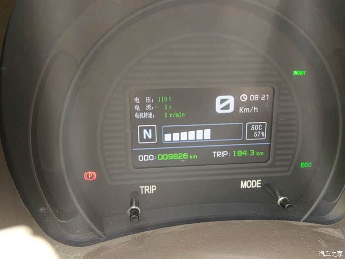

这里照片记录下,全程匀速50公里,跑到目的地大概是平均一格电4.2公里,其实应该是4.4公里,快到莱西市区后,有点忘乎所以,狠踩了几脚电门超车,导致下降了一点。全程匀速跑完440公里,目前看没问题!!这成绩我很满意。

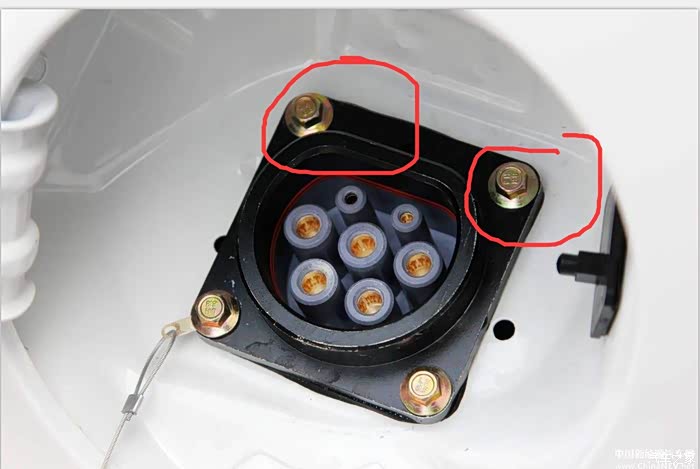

现在针对特来电的慢充桩重点讲解下,此处敲黑板~~~~~。特来电的慢充,目前车友反馈问题主要是以下2点,第一,慢充枪根本无法插入,或者是能插入,但是接触不良。这里的问题并不是说云100S的充电口不符合国标,其实是符合的。但是这个众泰设计师脑残的是,给充电插口设计的有问题,也就是说插口附近的那圆弧型的铁片,会卡住充电枪,想解决这个问题,并不难,拆下慢充口附近的4个螺丝,在我画红圈的那个位置,每个垫上3个垫片,再拧上螺丝,完美解决充电枪卡住问题。

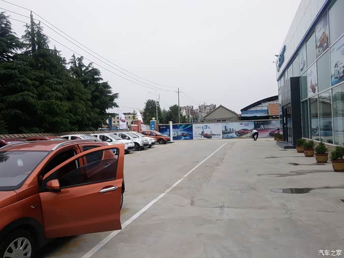

在莱西体育中心测试完充电桩,赶紧开车来到此次的最终目的地,莱西泰丰天达4S店。这是4S店的部分环境,他们主要是销售北汽新能源汽车,对知豆、众泰、北汽等多种新能源车进行售后。
4S店部分图片

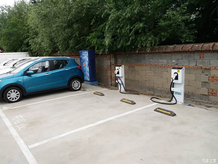

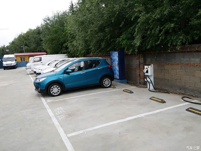

位于4S店内特来电设置的快充桩
快充桩!

回程路线,不准备全程高速,只选择烟台到威海这段大概80公里跑高速。回程国道不描述了。

下午6点左右,安全到家,这是从80%电量跑了176公里,96公里的国道,匀速55-60公里,80公里的高速,匀速90公里。到家后的剩余电量照片。
