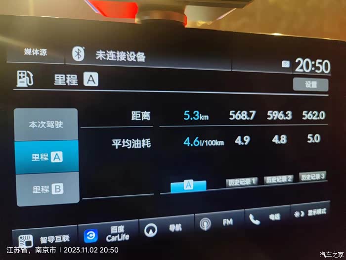

4、春季、秋季,气温在20-22度附近,非常非常省油。百公里不超出5升,在4.8-4.9左右。

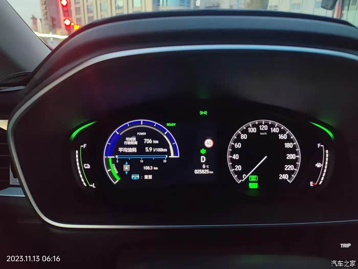

最近降温,气温6度,油耗立刻到达6升左右

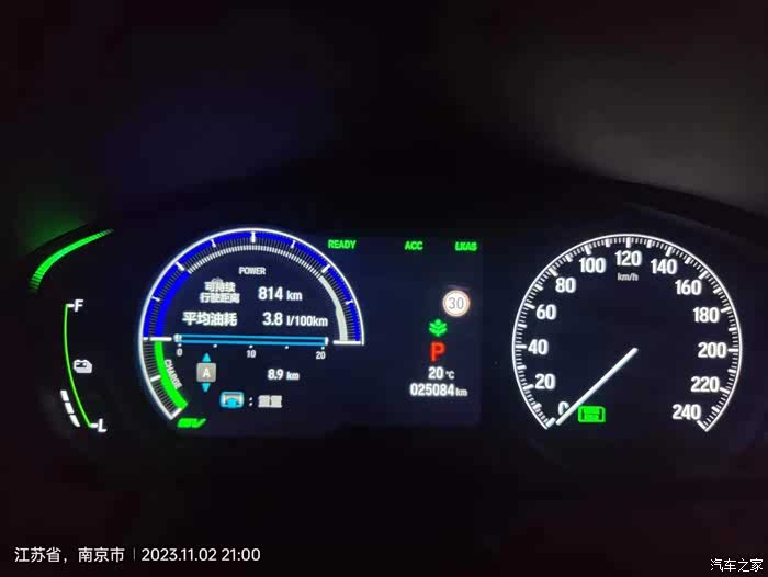

前段时间气温20度,油耗喜人

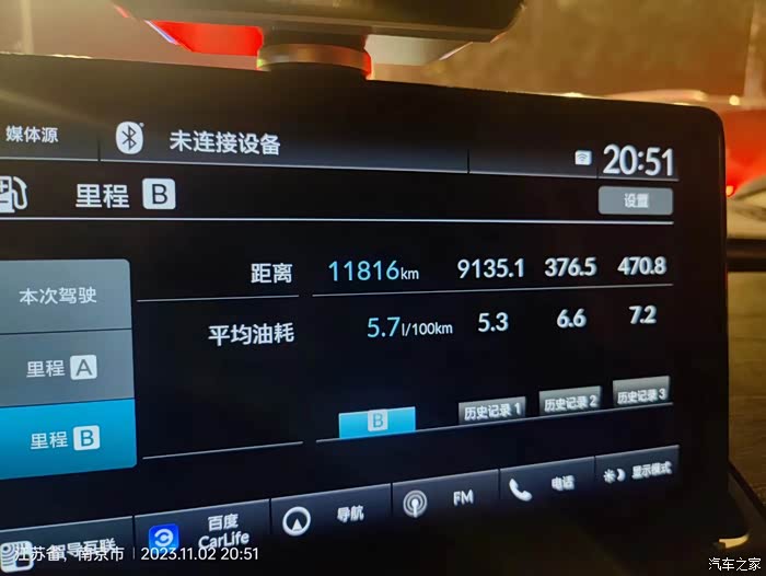

最近一万多公里经历了夏天的长途,所以平均5.7左右
前一段时间气温20度左右,连续3箱油耗,都在5升以下。

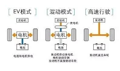

本田SPORT HYBRID i-MMD混动系统有其独有的工作方式,车辆在行驶的时发动机和电机分工合作,除了高速行驶,发动机都不会连着车轮。在市区内,车速低速行驶的时候基本上发动机都是不和车轮连着的,基本都是通过电动机驱动,动力电池没电的时候,发动启动,是在驱动发电机给电池充电。只有上了高速,个人感觉超过60公里,发动机就开始直接驱动车轮了。
所以,尽量让你的动力电池有电,才是省油的王道。在市区内行驶,遇到前方红灯、长下坡滑行路况时,请你记得左手方向盘下面那个拨片,往上抬两下,让多余的动力回收起来,你会看到动力电池电量慢慢增加的。
我每晚回家的时候,都会尽量收集电力,哪怕油门踩重点,下地库的时候都把回收拨杆抬起来,停车的时候只要有4格电,第二天早上出地库的时候,车速不超过10公里,轻踩油门出地库,基本上发动机都不启动的。等你真的上到平路,发动机再工作,油耗都比爬坡省很多。
