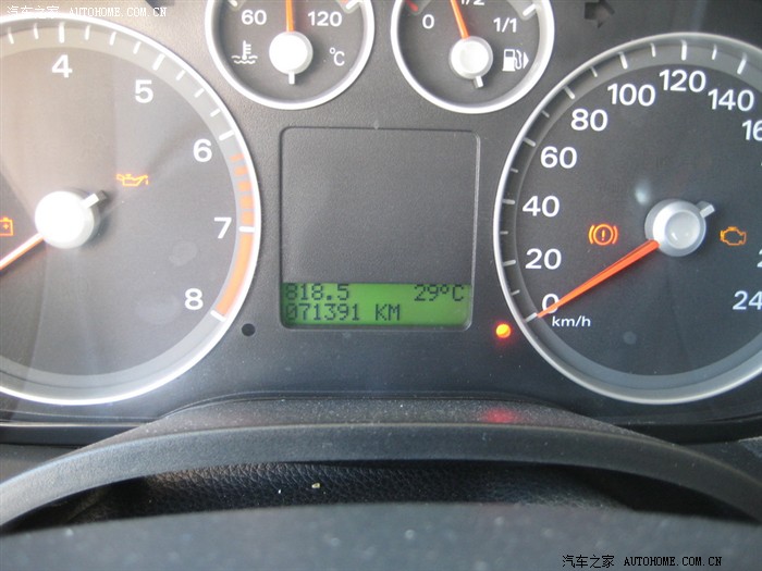

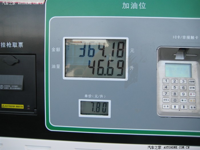

最牛的一箱油 跑了818.5公里,加了46.69升
