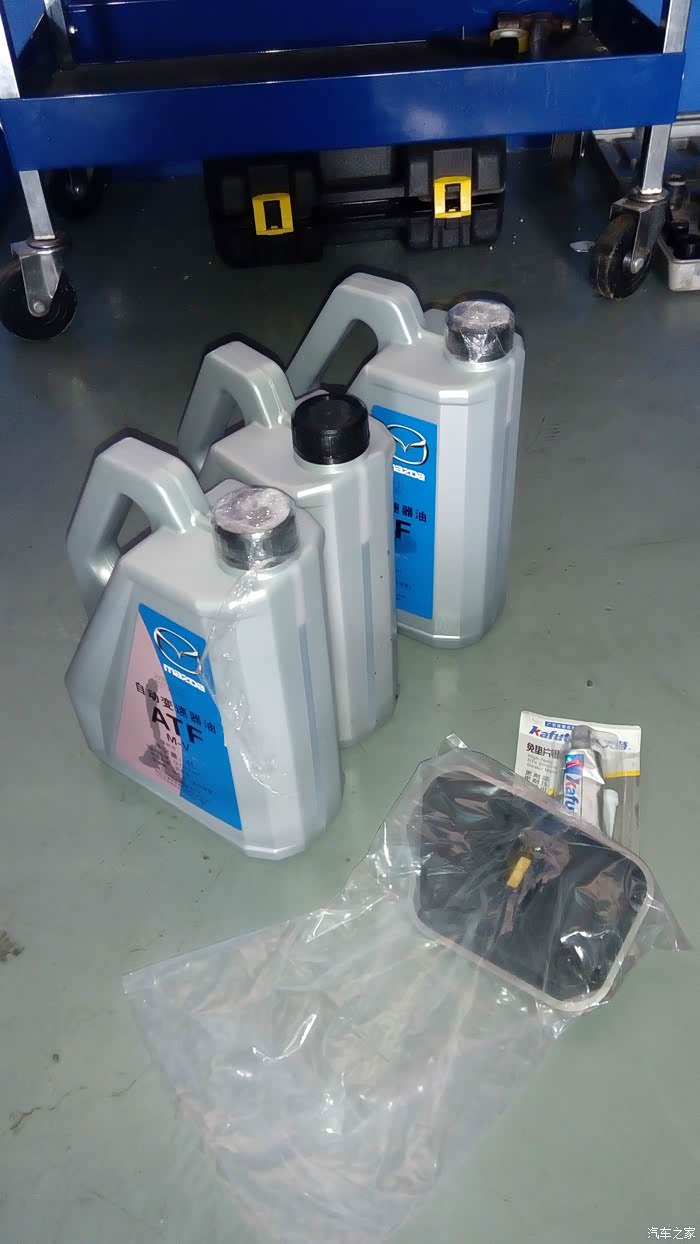

   然后说说这次更换自动变速箱油,在更换前D档、3进4档时,偶尔略有撞档的情况,但不太严重,但是比之前是明显了好多,排除变速箱故障之外,就是自动箱的助力油好换了。  老70用的是马自达6的动力总成,所以换变速箱油要采用经过M-V认证的油,强调一下,更换任何品牌的自动变速箱油,不是像换发动机机油一样,啥都成,或越贵越好,哪种品牌的变速箱只能使用哪些规格标准的助力油,不是随便换。  老70要M-V认证的助力油。市场上M-V认证的油在售的不多,安索有,但贵了些,再就是OEM的4S用油了。    我采用了OEM 马自达4S用油,以及马自达6的自动变速箱滤芯。

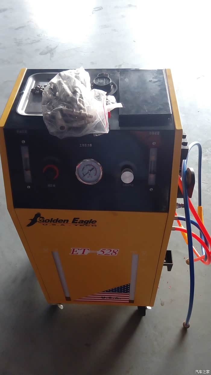

  3、最费事、花费大、最彻底的办法:   按第二条办,之后再用自动变速箱换油循环机,顶出来变速箱里面的旧油,这样,大约要注入10升左右,加上过程和循环机的损耗大约要11升。
  这三种办法,前两种,更换之后基本就是新旧油掺着一起用,新旧油的数量基本是一半一半吧,效果各人自知吧。我采用了第三种,购买了三桶12升加滤芯。
   这是循环机。

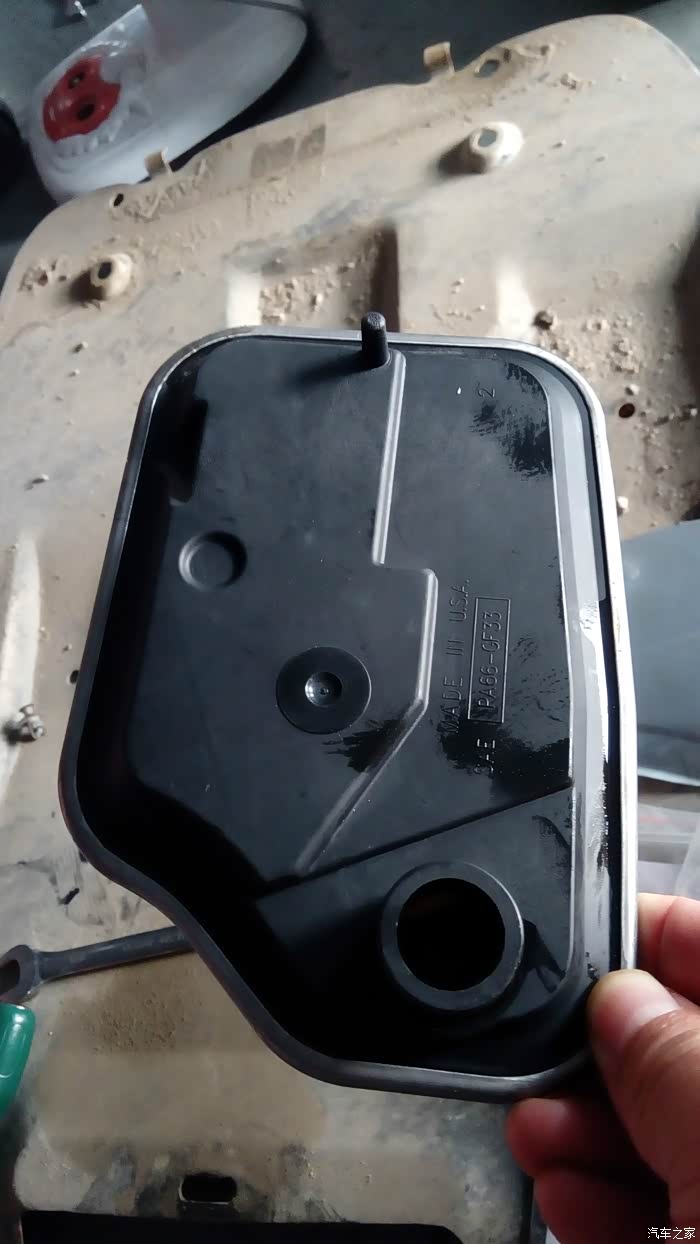

  这是新滤芯。

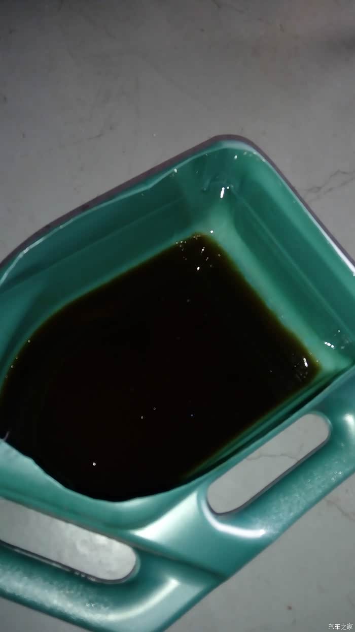

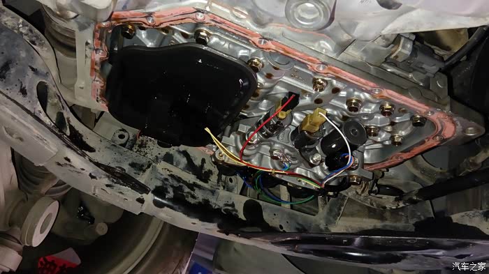

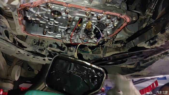

  先拆底壳,换滤芯,重力放油共计5升左右,油已经非常黑了,比我预计的要黑很多,大家看照片吧:

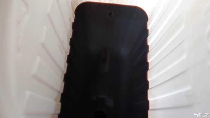

  这是要拆滤芯了:

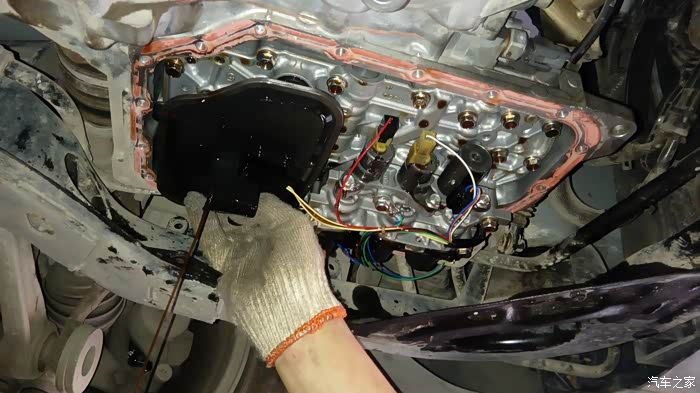

  滤芯下来,又流出了很多黑油:
  滤芯下来了:

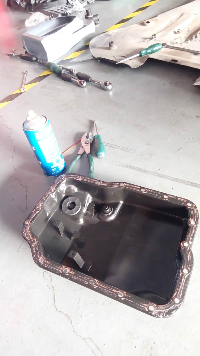

   清洁油底壳的过程:

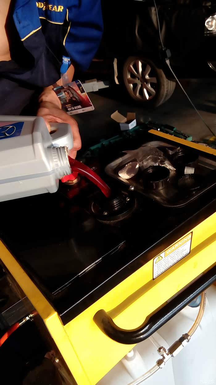

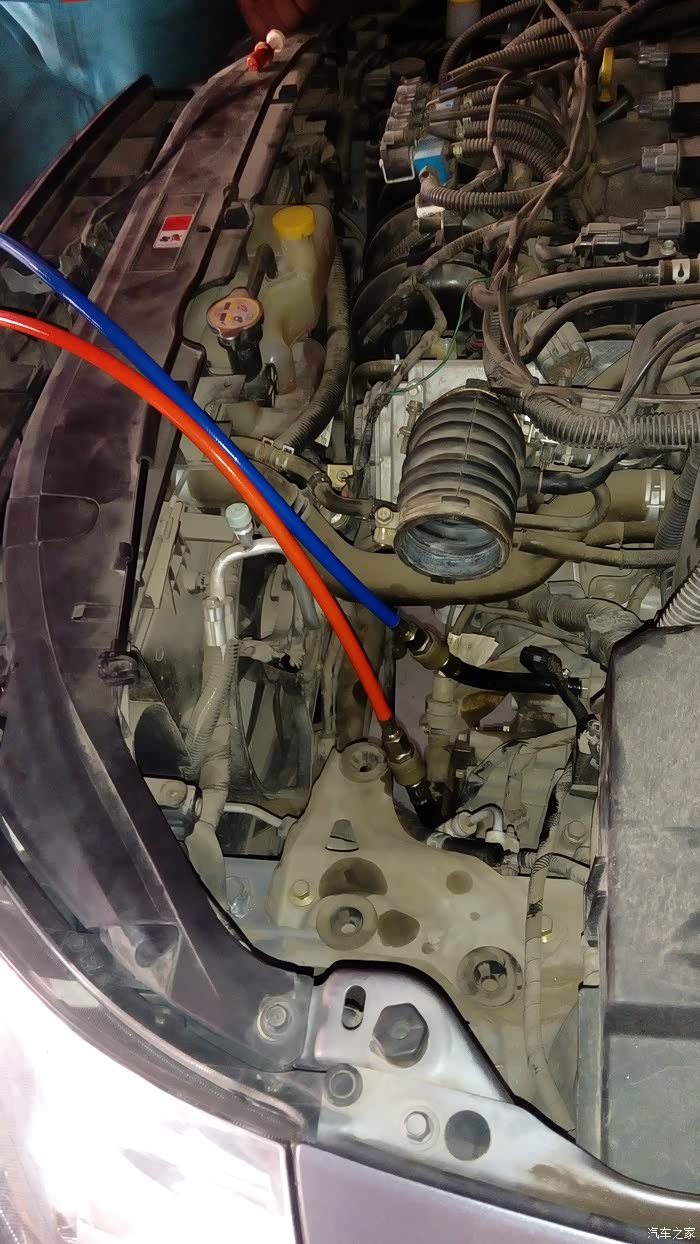

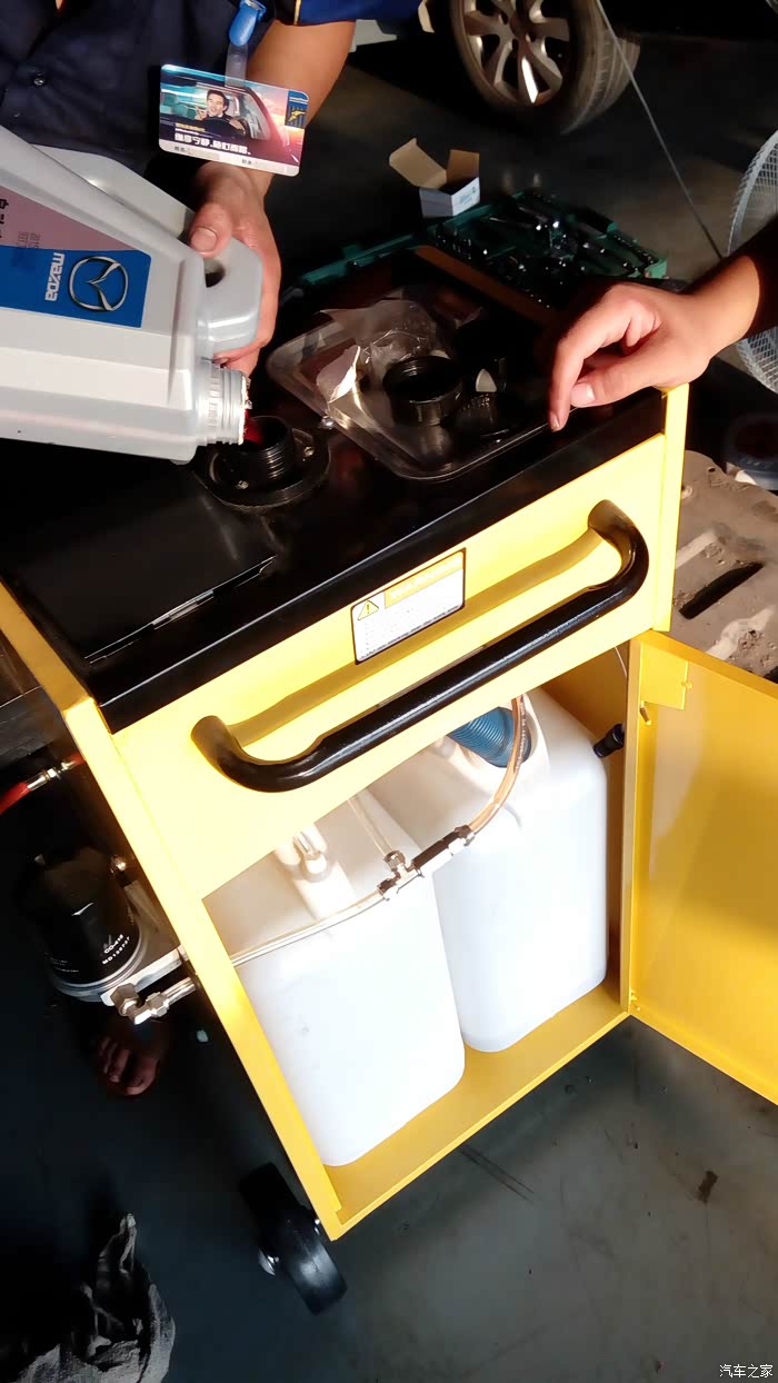

  安装上新滤芯,安装上油底壳,之后就用循环机把变速箱里的旧油再顶出来了,先往循环机里注新油:新油是粉红色的
新油颜色:
连管注入:

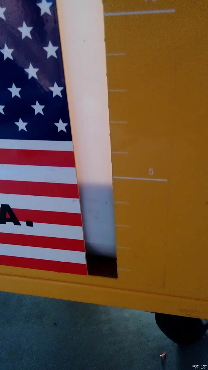

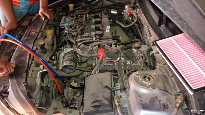

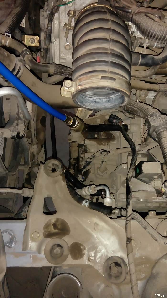

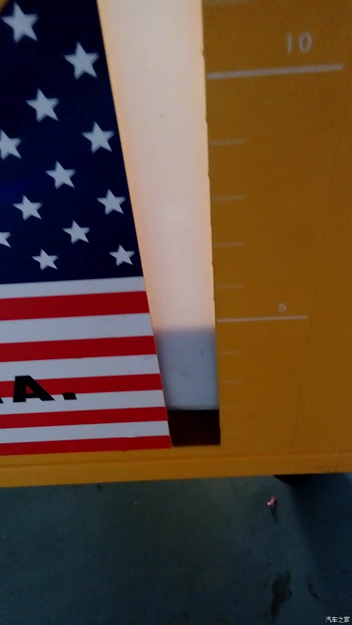

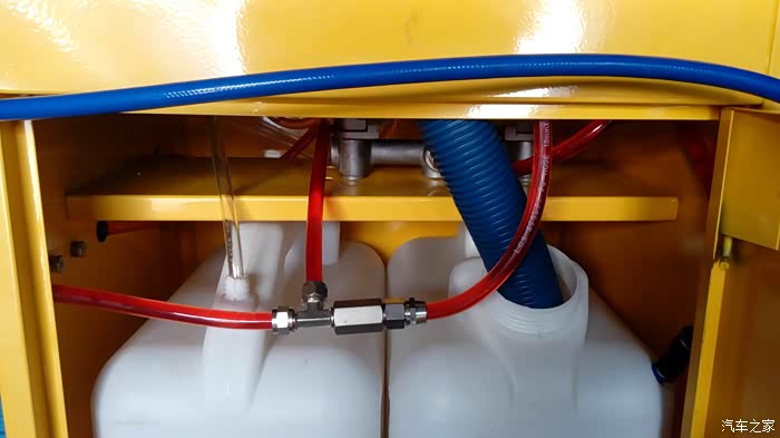

  把车启动,在R、D、P、及各前进档空跑一会儿,让变速箱旧油彻底循环出来,这样,又放出来变速箱里的大约4.7升旧黑油:
   上面这图,是循环机 出来的旧油,尺度显示大约4.7升,如果不用循环机,这些油就和新加的4升油一并复合使用了。
循环机旧机刻度显示,大约4.7升。
